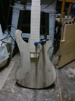

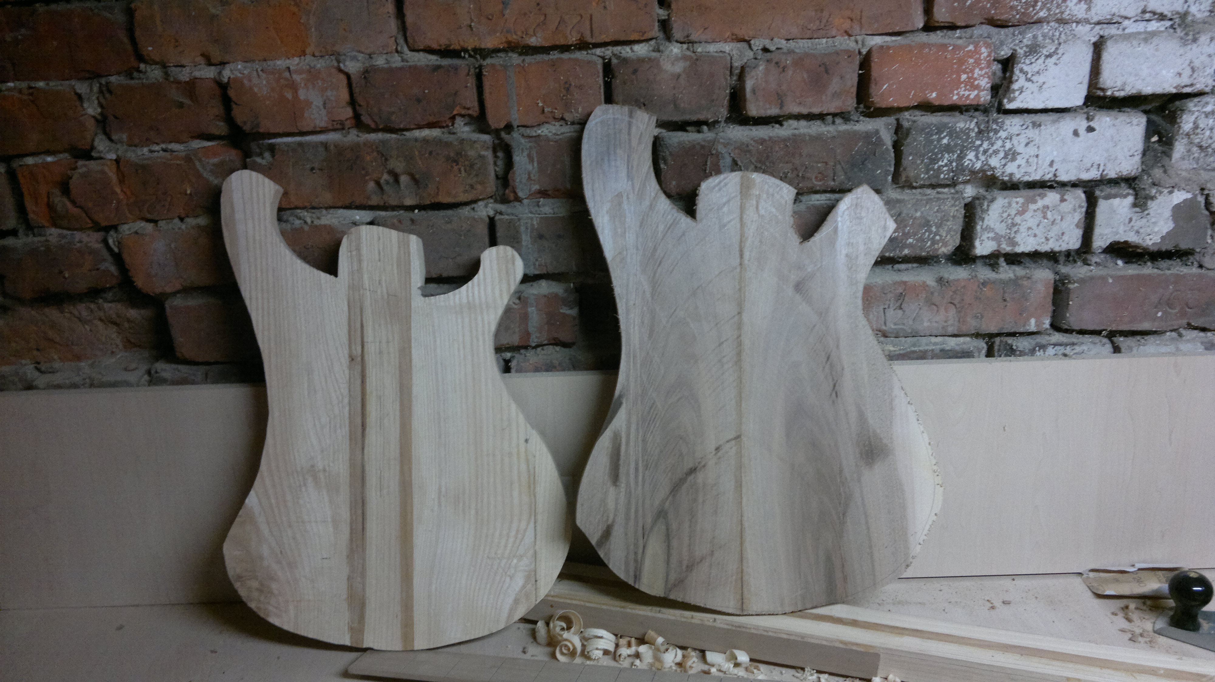

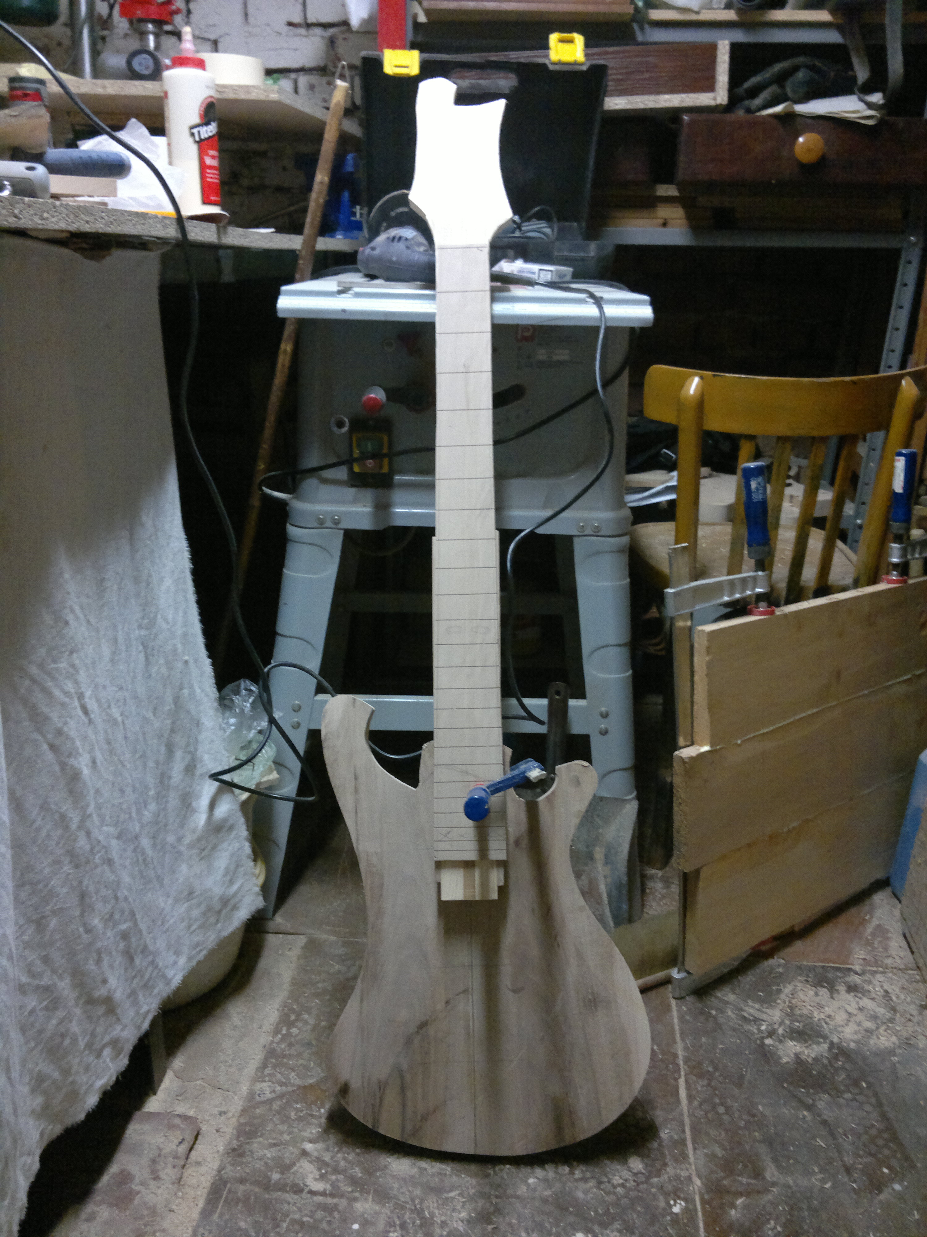

witam zacząłem majstrować takie coś w piwnicy
to ma być 5 strunowa gitara basowa
korpus: jesion/czereśnia
top: orzech włoski
gryf: jesion/ czereśnia
podstrunnica : gruszka(witarnia)
skala 35 cali
Będę chciał tam aktywną elektrykę wstawić ,taka jak we flame CS4 bo takiego posiadam i nie narzekam:) i 2 single żeby dobrze "drapał"
top: orzech włoski
skala 35 cali

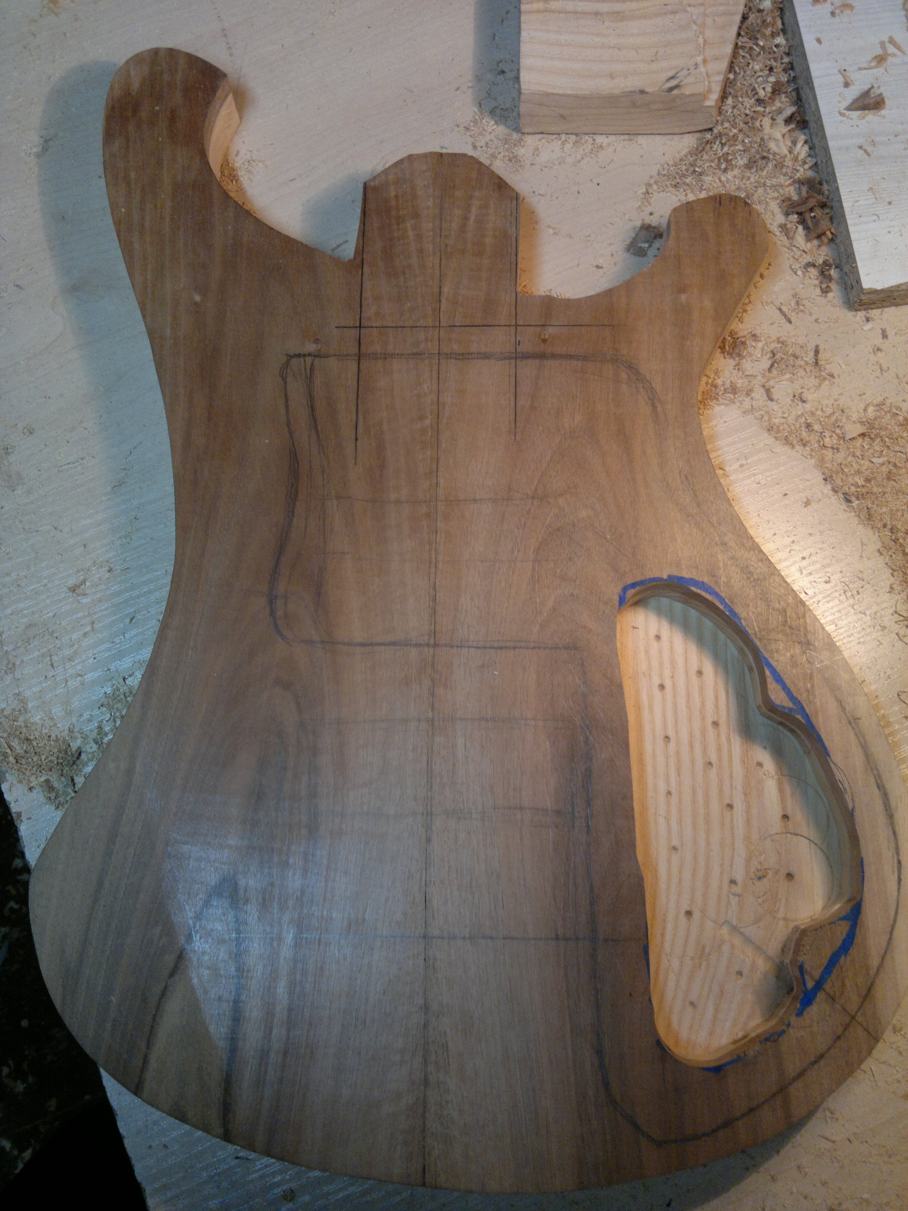

Nie mogę się oprzeć ,aby nie zapytać o pewne szczegóły projektu.
Nie będzie to typowy RB, bo są one NTB, a w związku z użytym drewnem rodzimym- ciężkie!, czy nie było by zasadne wykonanie komór w "skrzydełkach" korpusu?
Jakie "żelastwo" na pokładzie masz zamiar zapodać? Myślę , że i dwa truss rody też się znajdą w gryfie.
Co do gruszy na podstrunnicę , to poza tym, że po wyschnięciu jest twarda jak sto dzikich, to ma swoje humory pod względem "kręcenia", pękania. Mokra nie przejawia takich zapędów.
w związku z tym powinieneś b. starannie wybrać tą listewkę - jak zamierzasz ją zabezpieczyć przed wilgocią. To tak na marginesie, bo nie jestem fanem używania dowolnie twardego drewna na podstrunnice z racji korzystania z bogatego doświadczenia mądrzejszych w tej materii.

Myślałem o komorach, ale z racji tego że korpus jest dość cienki (35mm)
i sporo materiału 'odejdzie' to coś na wadze straci. Poza tym mam Flame cs4 który waży sporo więcej niż Fender precision, jestem dość postawnym menem więc nawet skakać po scenie z nim można

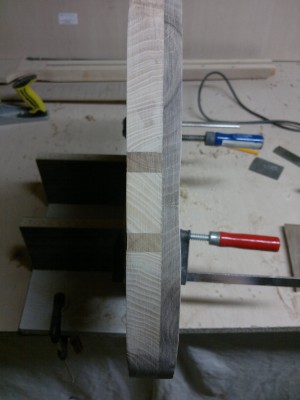

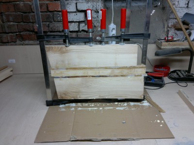

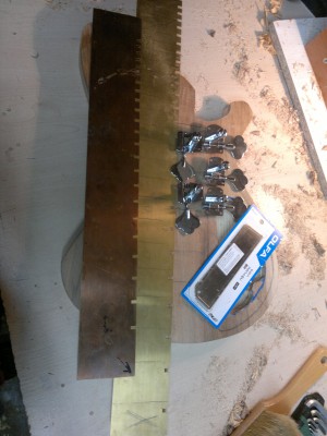

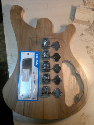

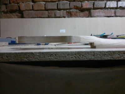

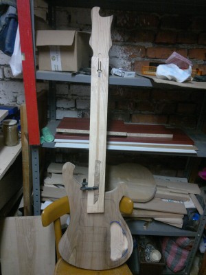

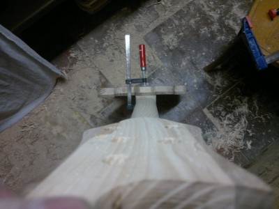

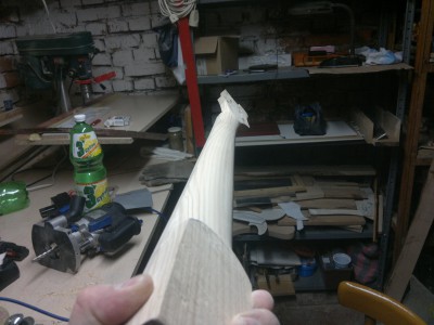

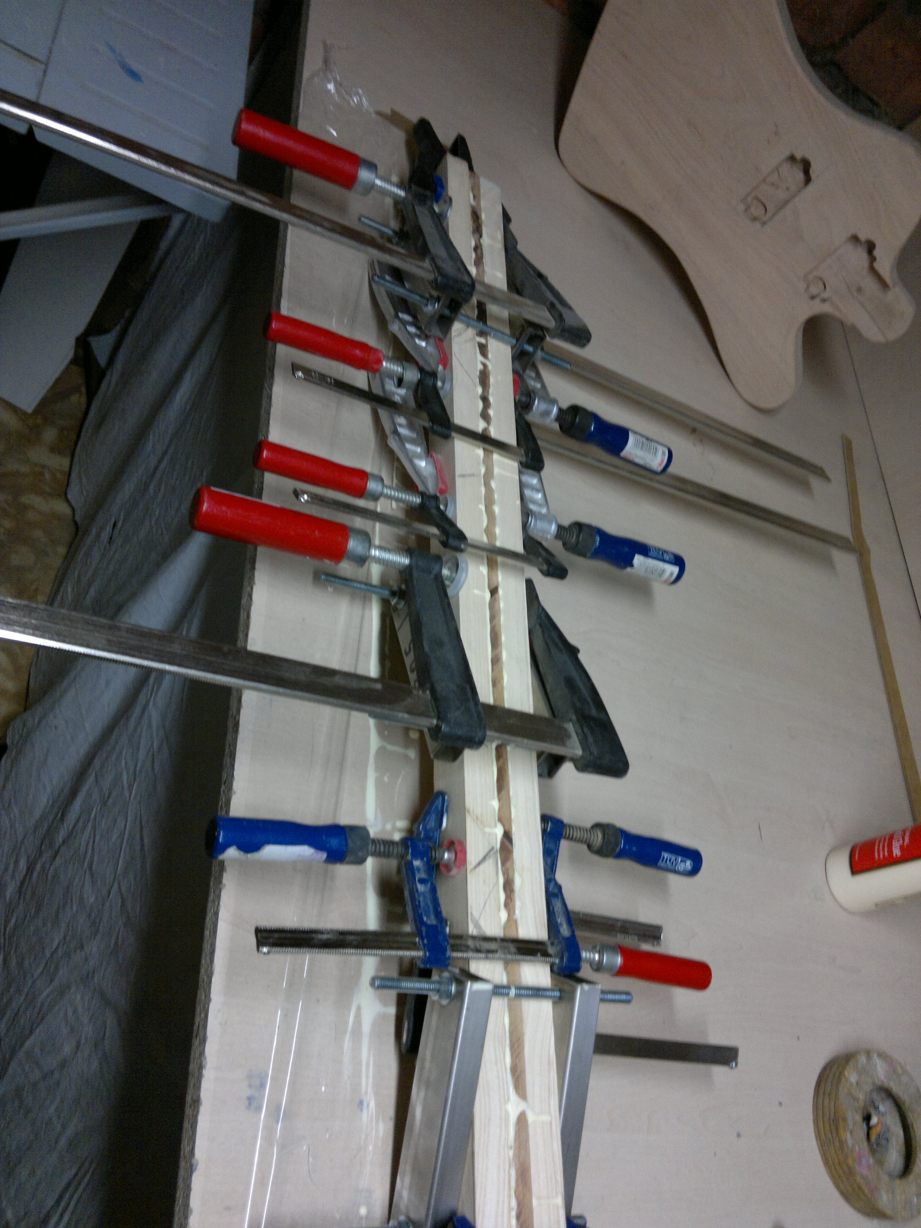

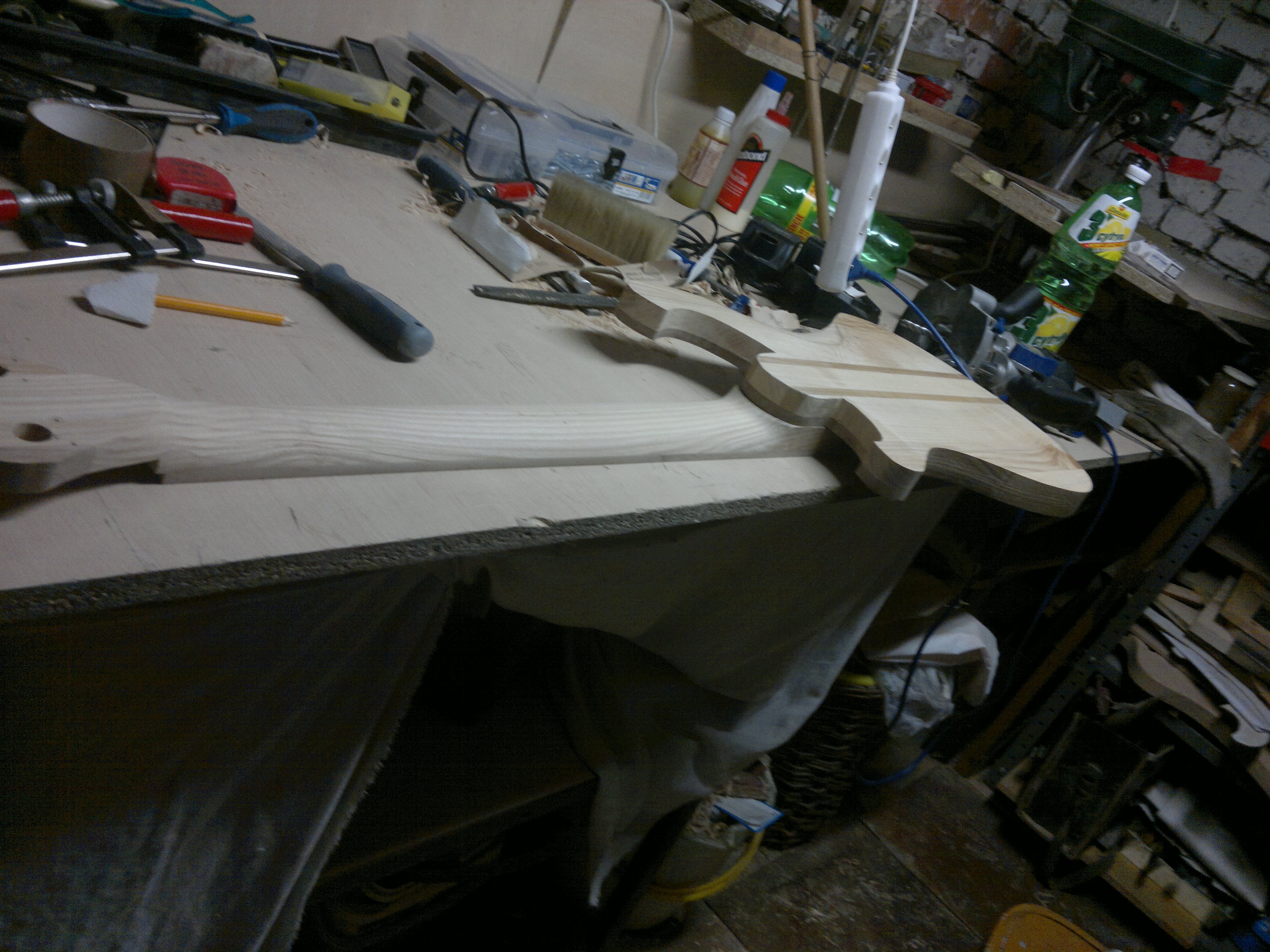

powoli prace jak w bagnie idą do przodu. Musiałem drugi gryf zrobić bo pierwszy spie..... znaczy nie wyszedł jak chciałem, podstrunnice jeszcze raz robię bo pierwsza jakoś nie w takiej menzurze była zrobiona, a już na skraju zakończenia korytka jestem więc podstrunnica myślę przez święta zostanie z korytkiem ogarnięta
Wracając do postępów:
gryf jeden kawałek jesionu z praktycznie pionowym usłojeniem, doklejki orzecha włoskiego na główce
pręt vintage zakotwiczony (od strony korpusu) z mosiężną nakrętką i podkładką zaklejony czereśniową listewka

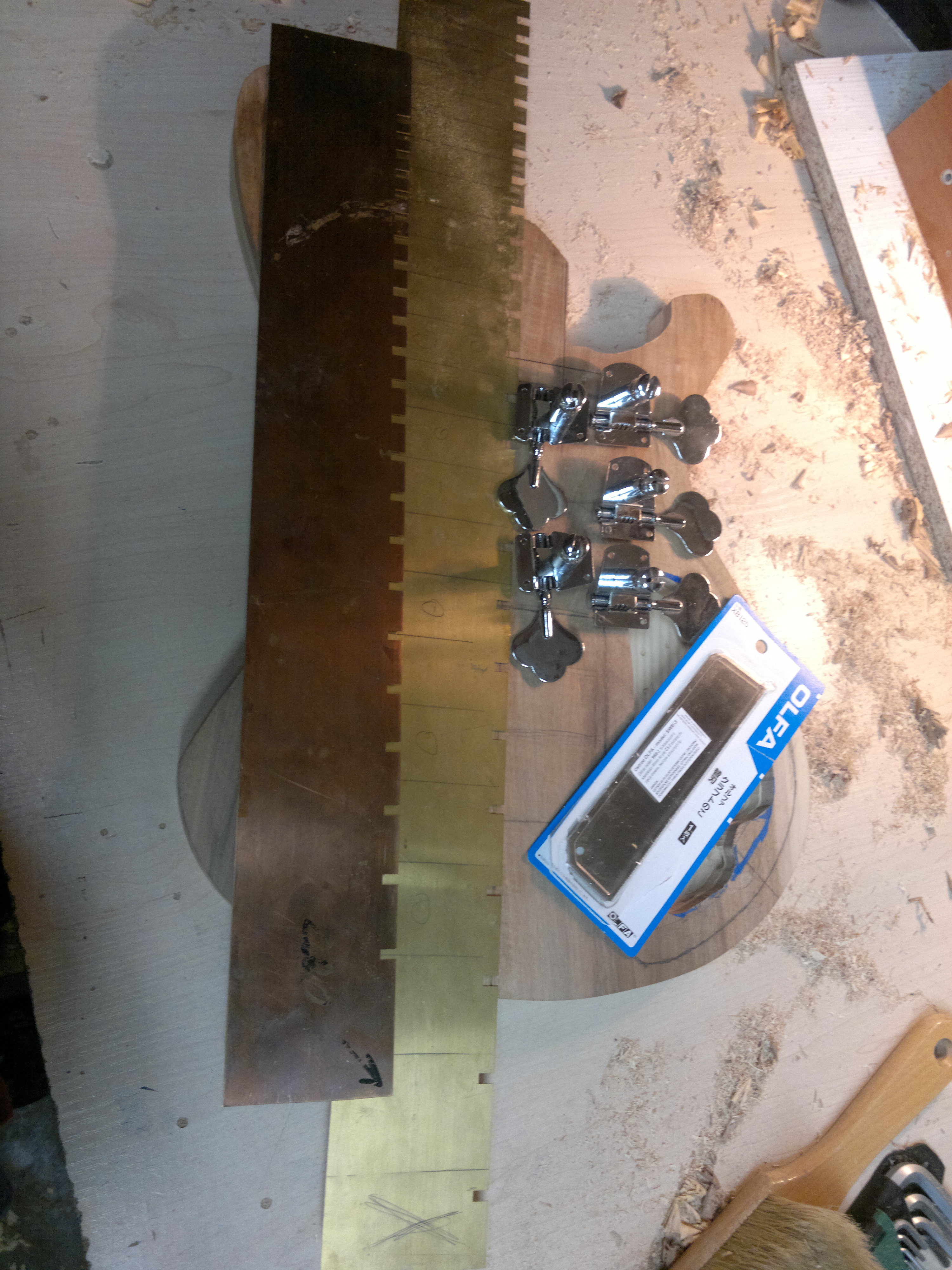

Z żelastwa to decyzja padła na chińskie klucze JIN HO jak pewnie wszyscy zauważą że wszystkie lewe ale da się je odwrócić![;-)](./images/smilies/icon_wink.gif)
