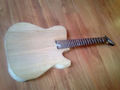

Witam serdecznie

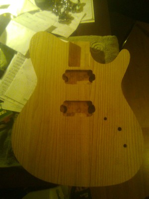

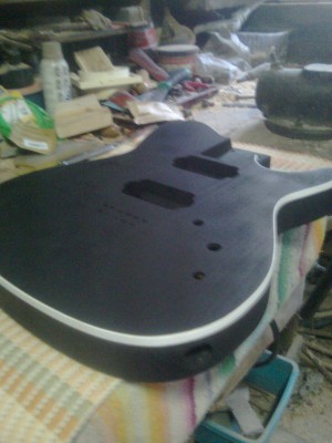

Chciałbym się pochwalić moim "osiągnięciem" ;)
Kształt ibaneza fr1620 albo jak kto woli bbm1 :)
Efekt nie jest do końca tym, na co liczyłem np. grubość i jakość bindingu czy efekt matowego korpusu.
Znajomy jeszcze nie widział "dzieła", chciałem usłyszeć od was opinię i skorygować błędy, które jeszcze mógłbym skorygować (jeżeli takie się pojawiły :)
Korpus to 3 części jesionu, konstrukcja pod gryf na śruby :)
Lakier-czarny mat (moje pytanie: co z nim zrobić bo jest tak jakby lepki a na dłoniach nic nie zostaje :shock: )
Wcześniejsza gitara znajomego to bc rich ironbird, zostawiliśmy gryf i osprzęt bo w całkiem dobrym stanie, jedynie mostek będzie nowy (hardtail)
Kolejne zdjęcia z poczęcia jutro po zamontowaniu osprzętu i gryfu :)
Post autor: poco » 2013-07-22, 20:07
Co to za lakier? Bez tego, to wróżenie z fusów.
Normalnie w takim przypadku należy usunąć cały lakier, przygotować od nowa do lakierowania i dopiero lakierować zgodnie ze sztuką.

Post autor: donkirk24 » 2013-07-22, 20:35
Powiem tak, znajomy chciał "koniecznie" lakier w spreju... :shock: Wybrał kolor i potraktowałem go zgodnie z zaleceniem...normalnie dla kogoś z takim podejsciem bym nie nawiązał współpracy, ale że kolega i pomógł mi w wielu sprawach to juz pomyslałem "pal licho" :D (słuchać sie tych głupot nie dało :D)
Poza tym brak sprężarki i pistoletu tłumaczy że tylko tak mogłem wykończyć wiosło
Może lakier powinien odstać swoje na korpusie bo efekt na gryfie jest wręcz piorunujący ;)
Mi chodzi o to czy zostawić ten korpus z tym lakierem jak jest czy czymś go jeszcze zabezpieczyć?
Wiem, że tym mogłem spartaczyć całą swoją robotę... Dopóki opłakany warsztat nie zmieni się na coś o czym od dawna marzę, tak i efekty bd nie z najwyższej półki, lakierowanie to jednak moja pięta achillesowa... :-(
Post autor: michau25 » 2013-07-23, 00:41
W sprayu też są różne lakiery. To lakier akrylowy?
Gryf malowałeś tym samym i jest wszystko ok?

Post autor: Esperal » 2013-07-23, 06:59
Podejrzewam lakier na bazie żywic syntetycznych... Przy grubszych warstwach nigdy nie wysycha :-P

Post autor: donkirk24 » 2013-07-23, 08:03
Dziś rano sprawdziłem, jaki dalszy efekt.
Efekt matowy mogę uznać za "prawie zadowalający" :)
Gryf i korpus malowany tym samym lakierem.

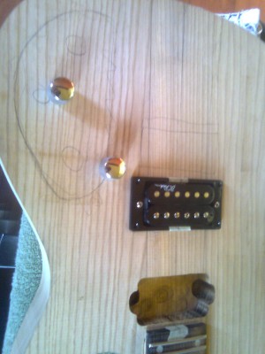

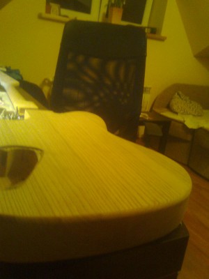

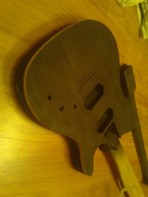

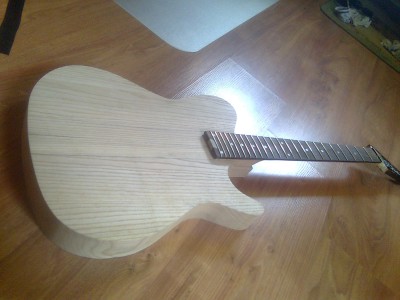

A tu trochę fotek z etapów budowy:) Przepraszam za jakość ale niestety aparat w tel to katastrofa.

Post autor: Piniu » 2013-07-23, 08:50
Esperal pisze:Podejrzewam lakier na bazie żywic syntetycznych... Przy grubszych warstwach nigdy nie wysycha :-P
Tak - dokładnie to ten lakier. Stosowałem taki do defila. On niestety musi dłuuuuugo schnąc. Po jakiś 3-4 tygodniach będzie bardzo twardy i przestanie sprawiać wrażenie lepienia się.
Szkoda,ze tak zrobiłeś, bo można było zabarwic czarną bejca i dać na to bezbarwny mat akrylowy (są w casto fajne) i efekt byłby pewnie fajniejszy: aksamit z lekko widocznymi słojami.
A jak wygląda taki mat widać w temacie z gitarą podróżną.
Ale ogólnie podoba mi sie. Ibanez telecaster he he.
