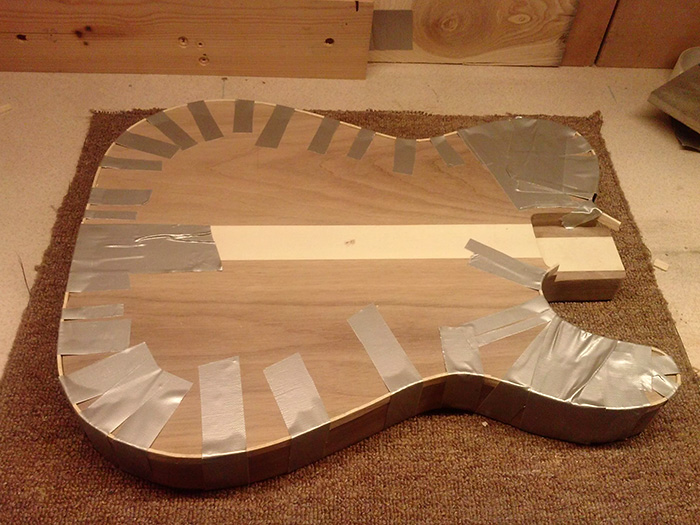

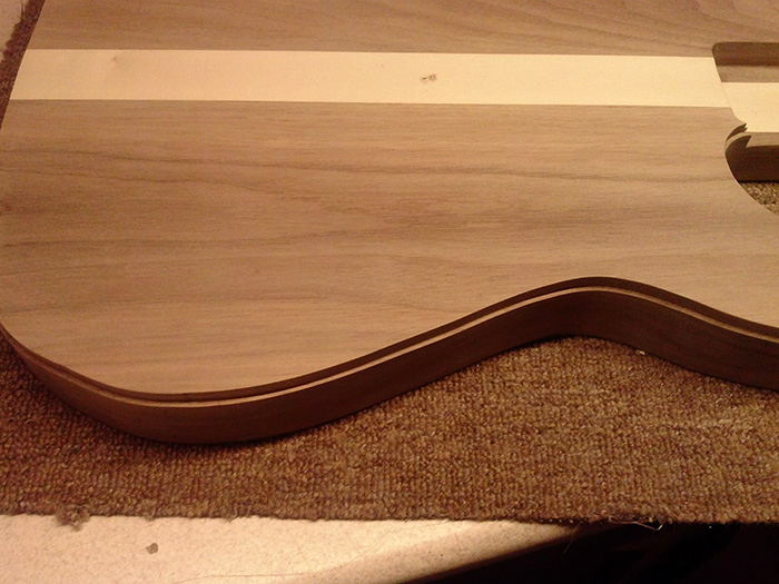

Miał być klon, ale,ze na miejscu nie mieli, a w necie znalazłem tylko krótkie kawałki to będzie binding jesionowy. W lokalnym oddziale wytwórni oklein i obłogów dostałem bardzo jasny jesion. Jak powiedziałem,że to na ozdobniki do gitar to dali mi kilka długich kawałków za darmo! W ogóle fajni ludzie

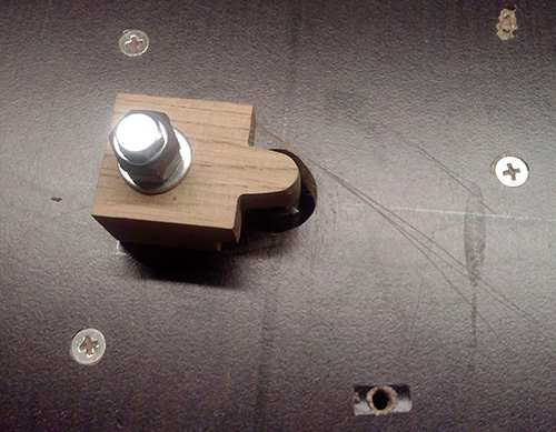

Najpierw zrobiłem frezowanie na binding. Pojawił się problem, bo orzech widocznie miększy od jesionu i łożysko od freza zostawiało znaczne ślady. Postanowiłem więc zrobić mały przyrządzik i zobaczyć jak się sprawdzi. Próby wyszły znakomicie i cały kanał został wyfrezowany.
Tym razem udało mi sie listewki ładnie wygiąć nad parą oraz przy pomocy grzałki, którą była lutownica Następnie wszystko zakleiłem taśmą i niech sobie schnie

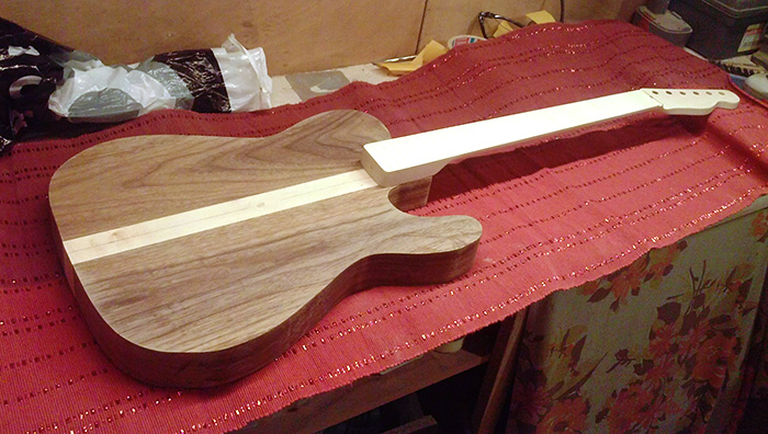

Powtarzałem już nie raz: NIE ROBIĘ WG ORYGINALNYCH PLANÓW , ale fajnie,ze wychwytujecie zmiany na bieżąco Kształt jest wprawdzie telecasterowy ,ale całość jest inaczej zwymiarowana Jest tak dlatego, aby wszystko się ładnie zgrało z osprzętem (nie napiszę jeszcze co tam będzie, ale będzie ciekawie )
Ale już tłumaczę Kieszeń jest specjalnie wysunięta bardziej w kierunku szyjki gdyż ma być jeszcze lepszy dostęp do ostatnich progów oraz stopka gryfu nie będzie miała blaszki tylko tulejki na śruby i będzie ona wyprofilowana. Stąd mniejsze wcięcie, ale nie 1,5 cm tylko co najwyżej 8mm Kieszeń jest tak dopasowana aby się zgrywała ze stopką gryfu.
Poczekajcie do końca, a być może będzie ciekawie. Zaczynając robić szyjkę nie miałem jeszcze pełnej koncepcji. W trakcie pracy powstał projekt, który był kilka razy modyfikowany aż uzyskał docelowy kształt, którego się teraz trzymam. Może być tak,ze wszystko się okaże niewypałem i nie zabrzmi, ale mam cichą nadzieje, że jednak będzie inaczej
- możesz po polsku napisać? Jeżeli chodzi o dokładne stykanie się i spasowanie to tak jestdarek pisze:ryf licuje z kieszenią w podcięciu ?
Jak wszyscy na Pinia , to ja też Nie wiem czy więcej zyskasz , czy stracisz tym przerabianiem kieszeni . Ta blacha i kawał drewna nie są tam dla ozdoby , ba niektórzy nawet twierdzą że stare Ibanezy właśnie dlatego brzmiały , a odkąd wkładają zamiast blachy tuleje to już nie jest to . A argument o dostępie do ostatnich progów jakoś do mnie nie przemawia , przecież dobrze wiesz że prawdziwi faceci nie grają niżej piątego ...no... dobra siódmego progu
