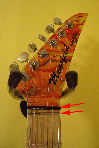

Mam pytanie. Miejsce na siodełko na podstrunnicy mam 2 rowki. O czym to ma świadczyć i jak tego użyć z siodełkiem (ogólnie montaż siodełka) ?
Le gryf
http://imageshack.us/photo/my-images/59/gg4kg.jpg/
http://imageshack.us/photo/my-images/607/gg5m.jpg/
Post autor: popik10 » 2012-02-27, 08:51
Podejrzewam że chodzi ci o to
Dwa nacięcia są po to żeby wybrać z pomiędzy nich materiał i osadzić tam siodełko.
Jest tez rozwiązanie z doklejanym siodełkiem od czoła sak np. tu
Co do siodełka to polecił bym ci kościane, ale to trochę zachodu więc może lepiej grafitowe.
Można je kupić i czarne i białe.
Montaż to wybranie materiału jak pisałem cienkim dłutkiem i wyrównanie powierzchni pilnikiem, a potem wklejenie - żadna filozofia. Więcej jest zabawy z odpowiednim regulowaniem siodełka. Ale ten etap jeszcze przed tobą.
