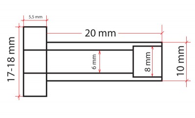

Witam!
Czy ktoś wie może gdzie mogę kupić pręt gryfu w stylu music man luke?
Wystarczy sama końcówka bo pręt mam.
http://www.stewmac.com/catalog/images_1lg/1016_1lg.jpg
Może ktoś mógłby utoczyć dla mnie taki element.
http://i346.photobucket.com/albums/p419 ... C5qcGc.jpg
Dostarczę rysunek techniczny.

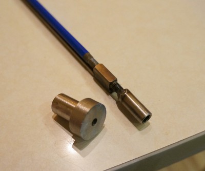

Zacząłem to robić tak jak mówisz ze śruby 12 - ale stal 5,8 za twarda się okazała.
Wnerwiłem się i pojechałem do castoramy. Zakupiłem zawias do bram (taki do przyspawania). To jest bardziej miękkie. Wywierciłem otwór (udało się centralnie) - trochę to stoczyłem na wiertarce, odciąłem co niepotrzebne. Zostało jeszcze otwory wywiercić, trochę to jeszcze podtoczyć, wygładzić i przyspawać do tego pręta. Powinno działać jak należy.
Wg. mojego rozumienia to działa na zasadzie śruby z lewym i prawym gwintem - podczas skręcania pokrętło nie przemieszcza się poziomo, a ściska lub rozpycha ten pręt. Nie wiem czy dobrze rozumiem. Co do gryfu to jeszcze go nie mam - będę robił nowy - gitara to będzie kopia MM Luke III.

Widzę, że popracowałeś już ostro.
Nie musisz spawać tej nakładki. Możesz ją zakołkować, czyli po włożeniu jednego w drugie przewiercić oba elementy i połączyć stosownym sworzniem.
Uważaj przy wierceniu tych otworów regulacyjnych. Wiertło może pęknąć przy przechodzeniu przez ten otwór, jeżeli będzie mało centrycznie. Napunktować i wierć przy b. małym posuwie i stosuj olej jako chłodziwo.
Co do tej twardości śruby o wytrzymałości 5,8, to nie jest prawda. Wierci się normalnie jak stal konstrukcyjna, ale trzeba chłodzić (j.w.).
I jeszcze jedno. średnica z otworami może być za duża i wystawać ponad podstrunnicę, dlatego połączenie tych dwóch detali pozostaw jako ostatnią operację przed zamontowaniem truss roda. Chociaż w tej wersji może być montowany i demontowany w gotowym gryfie z podstrunnicą.

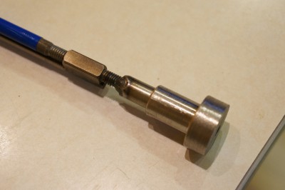

Pytanie przy okazji inne. Tym razem o sposób umieszczenia pręta. Zastosowanie tego pokrętła powoduje jego wystawanie ponad podstrunnicę. Przestaje wystawać gdy odwrócę pręt odwrotnie (stalką do góry a prętem kręcącym się w dół. Tak jak na foto nr 1. Czy w takim przypadku pręt będzie działał prawidłowo?
Wiem - ten film znam. Tylko, że pręt który mam jest trochę inny - jakby niższy. Mój pręt to Dwustronny pręt regulacyjny gryfu - taki jak tendarek pisze:http://www.youtube.com/watch?v=67axCaw9Bdc
Czy mogę go umieścić odwrotnie?
Przepraszam za pisanie wielu postów, ale chyba mi się rozjaśniło. Wg tego zdjęcia pręt, który on ma to jest ten
W specyfikacji na stronie podają aby zawsze umieszczać go pokrętłem na dole.
Ten mój pręt wiele się nie różni tylko tyle, że jedna stalka jest wspawana na stałe, a nie na gwincie, ale zasada jest podobna, więc powinno to działać tak samo.
