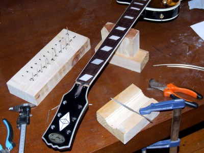

Tutaj moja metoda.
Podobnie jak koledzy, obcinam pióro obcążkami zeszlifowanymi czołowo, przy pewnej wprawie nic się nie wygina. Potem iglakiem 3 - 4 machnięcia i mamy gładko. Na dole widać (ledwie) rowek w klocku drewna, w którym opieram sobie próg, żeby się wygodnie piłowało.
Przygotowanie 22 progów to jakieś 40 minut roboty.

Co do przygotowywania progów do montażu przy bindingu (robienie "Daszku")- przymocowuję zwykłą szlifierkę kątową do blatu i na obracającej się tarczy ścieram z wyczuciem "wpust" progu, potem szybka kosmetyka cięcia pilniczkiem- mam w kilka sekund to, czego trzeba, bez metalowych "zadziorków" na progu, bez dremela, chociaż byłoby wygodniej zapewne (i bezpieczniej, bo bez obrotowej tarczy przy palcach ![;)](./images/smilies/icon_wink.gif)
