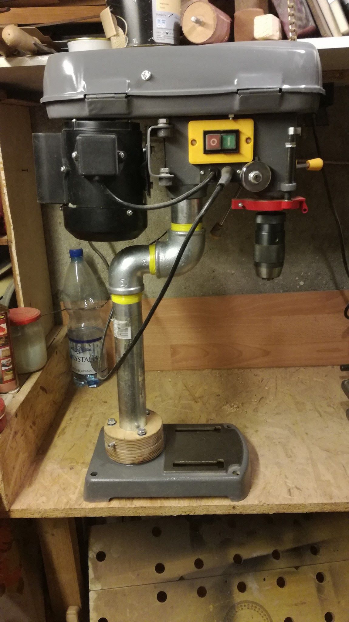

Potrzeba matką wynalazków :) W sumie nic takiego, ale wrzucam, bo może komuś się pomysł przyda.
Brakowało mi głębokości w mojej małej wiertarce. Sama wiertarka jest ok i sprawuje się dobrze więc postanowiłem coś z tym zrobić.
Kupiłem rurę 1,5 cala, dwa kolanka (jedno z gwintem) i gotowe :) Musiałem zrobić też część podstawy przykręcaną do podstawy gdyż oryginalna jest zgrzana z oryginalną rurą. Zrobiłem to z dwóch pierścieni ze sklejki 25mm. Wszystko ciasno spasowane i dodatkowo dodane 3 śruby. Część rurki która wchodzi do wiertarki musiałem obtoczyć do pożądanego rozmiaru gdyż była trochę grubsza. Wszystko stoi mocno i stabilnie, wiertarka stała się wyższa i głębokość też jest teraz odpowiednia (przedtem 130mm, teraz 220mm) i z przewiercaniem otworów na struny w korpusie problemów już nie ma. Do dorobienia pozostaje uchwyt do stolika regulowanego, gdyż mój i tak był już pęknięty i muszę coś innego wymyśleć.
Przed:
i po:

Proste i skuteczne. O tyle praktyczne, że wiertarki z dużym wysięgiem są zwykle sporych rozmiarów. A jak się ma ograniczone miejsce, to maluch jest wygodniejszy.

Piniu. Połącz na sztywno złącze kolana nyplowego (nakrętno-wkrętnego) z tym normalnym, bo jak znam życie głowica obróci Ci się na tym gwincie i pochyli na bok. (spaw lub kołkowanie przelotowe)
To jest jedyny, no powiedzmy, słaby punkt takich połączeń skręcanych.Jeżeli są spawane, to nie ma znaczenia .
Przy okazji sprawdź pionowość wrzeciona.
Pomysł dobry i chyba go zaadoptuję do swojej, ale na kolumnę główną zastosuję dużo grubszą rurę, a całość pospawam kolanami hamburskimi.
Zamiast stolika regulowanego połączonego z kolumną pomyśl o takiej "kobyłce" w stylu taboretu z regulowanym góra-dół siedziskiem. (podnośnik samochodowy nożycowy ?)
Jak byś nie kombinował, to podparcie jest najważniejsze w osi wrzeciona.

poco pisze: bo jak znam życie głowica obróci Ci się na tym gwincie i pochyli na bok
Jest tak dopie..... że wątpię :) Co do stolika to pomyślę.
poco pisze: Pomysł dobry i chyba go zaadoptuję do swojej, ale na kolumnę główną zastosuję dużo grubszą rurę, a całość pospawam kolanami hamburskimi.
