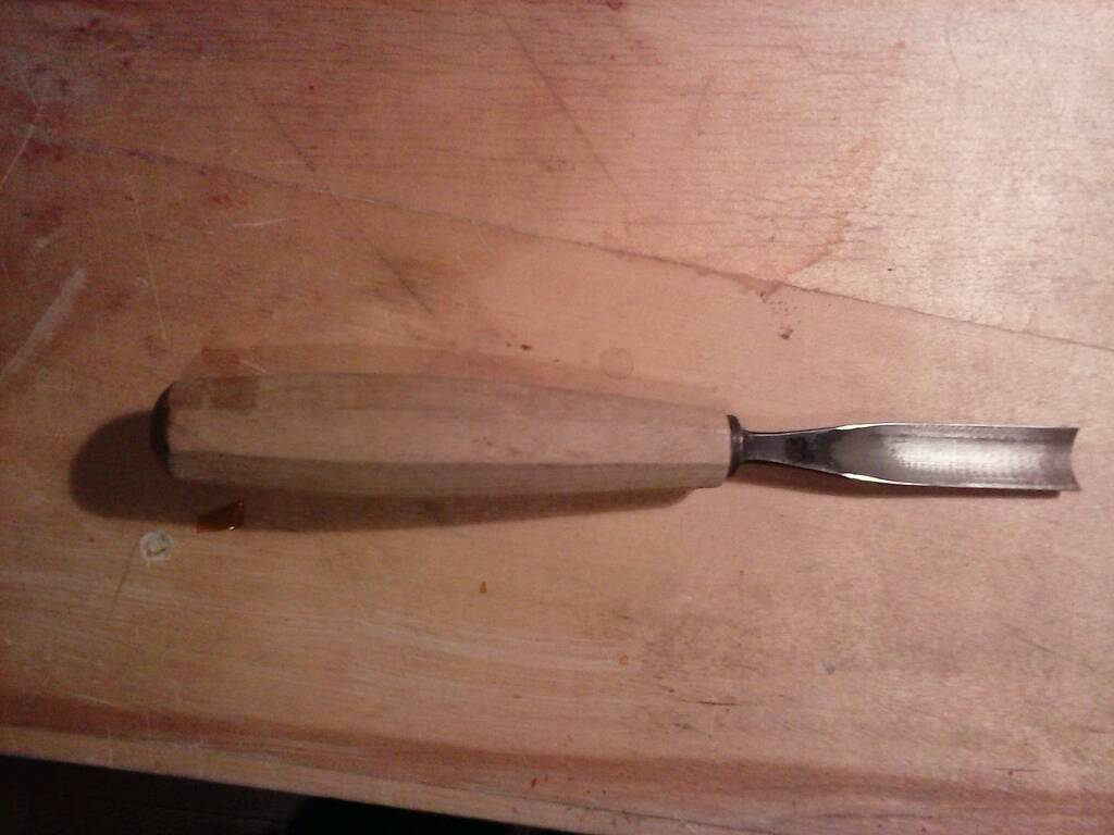

Dłuta szwajcarskie, japońskie są najlepsze. Wg znajomego rzeźbiarza polskie dłuta Zdzimar też są na lata. Warto rozejrzeć się za używanymi, chociaż mało kto się ich wyzbywa. Chinszczyzny wystrzegaj się. Potem wrzuce zdjęcie dłuta Zdzimar

Długo f-my Zdzimar
Re: Odp: Które dłuta?
Mam już długie lata u siebie 2 rylce, 2 półokrągłe i jeden wybierak Zdzimara. Złego słowa nie powiem, za to dobre słowo - polecam.violinerpl pisze:... polskie dłuta Zdzimar też są na lata...
