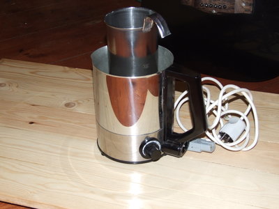

Wracam do tematu i pokazuję świeży zakup dokonany na targowisku.
Jest to garnek do grzania wody z termostatem - cena 10,- + do tego nierdzewny kubek z odciętym uchem z marketu za 6,-.
Dorobię jeszcze obciążnik do garnuszka, aby nie wypływał i mały stojak wewnętrzny, dla redukcji wysokości.
Rozważam także pierścień zamykający obwód górnej części czajnika taki, aby ograniczał parowanie wody i centrował kubek we wnętrzu. Jest opcja zastosowania pokrywki tego czajnika lub blacha ocynkowana.
Polecam wizyty na targowiskach wystawkowych pochodzących z Niemiec.
Ewentualnie to co pisałem wcześniej.
Jako termostat , to jednak polecam stary, wypróbowany od żelazka. Niezniszczalny i łatwy w użyciu.
