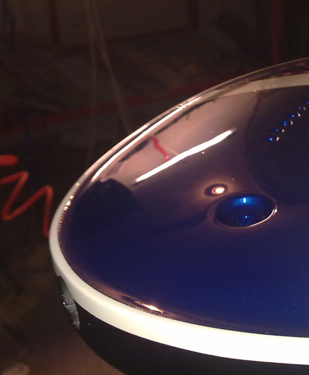

Post autor: shopiK » 2013-05-19, 00:32
To było malowane właśnie małym kompresorem, z plastikowym wężem. Fakt warstwa dość gruba, a nierówności wynikają ze zbyt małej dbałości o podłoże, ale da się na gładko. Paprochy przylepiły się po :-) Potem odczekać dwa tygodnie i spolerować... ja akurat nie poczekałem. ;-)
