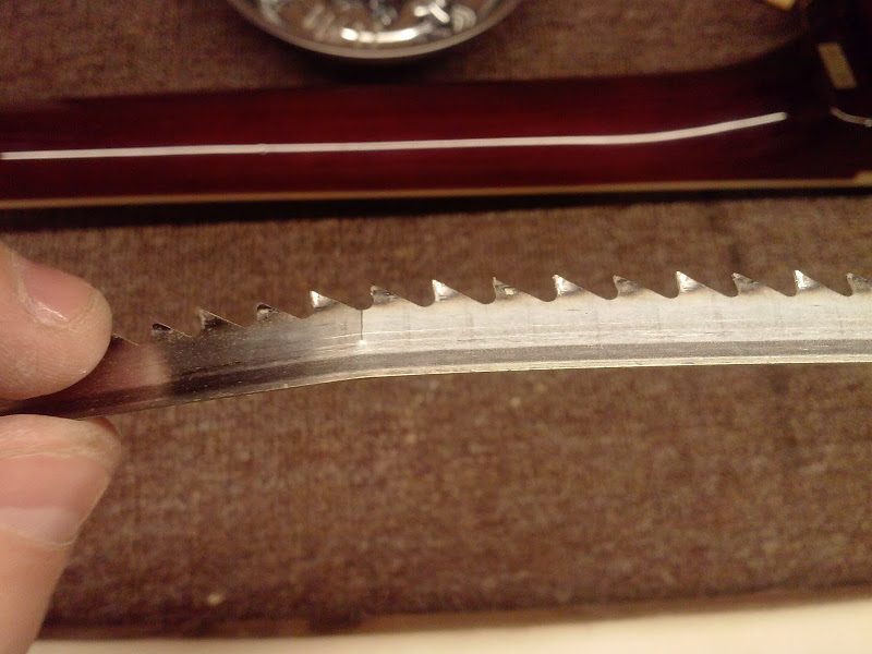

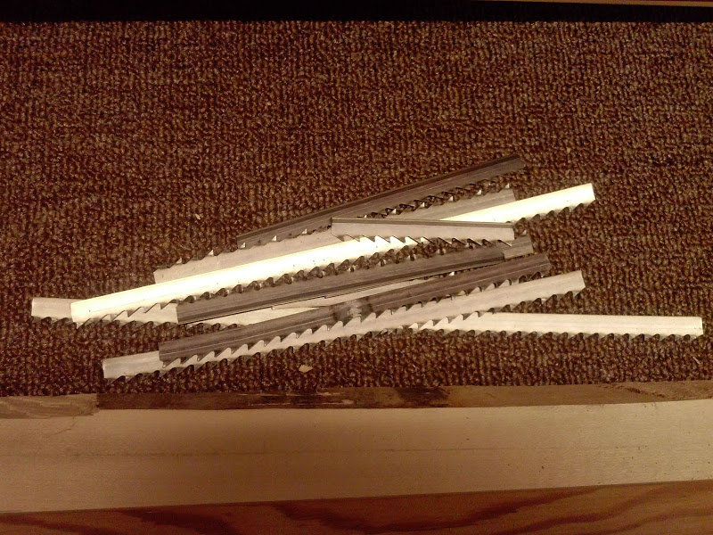

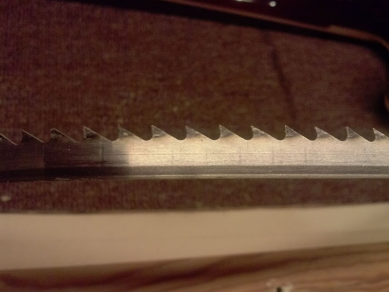

Kolejna taśma mi trzasnęła. Nie pisałbym ale to trochę chyba dziwne. Nową taśmę założyłem przed świętami. Coś tam uciąłem, ale nie dużo. Do wczoraj sobie piła stała , oczywiście zluzowana. naciągnąłem i już po uruchomieniu mi się wydawało,że dźwięk jakiś nie taki jest. Zdążyłem uciąć 10cm i trrach. Ok. Fajnie, robotę muszę odłożyć bo zapasowej nie ma. Ściągam taśmę i co widzę? Ano to co na zdjęciach. Na całej długości mikropęknięcia bardziej lub mniej zarysowane. Dodatkowo stało się z nią coś takiego,że mogłem ją połamać na kawałki bez użycia siły jak zapałkę.
Wiem wiem.. mam 3 kółka w pile itd, ale da się z tym żyć i normalnie pracować. Raz z braku laku kupiłem taśmę Dedra w casto i ta mi najdłużej trzymała. Pewnie trzymałaby jeszcze dłużej, gdybym nie ruszył materiałem. Najkrócej mi trzymają taśmy z ostrzalnia.pl i ta ostatnia też taka była. Nie wiem czy oni czasem nie przegrzewają ich czy coś... chyba poszukam jakieś alternatywy bo majątek stracę zanim coś utnę :)
A poniżej krusząca się taśma (ale heca :D )
Posty: 2939
Post autor: Piniu » 2014-05-08, 14:59
One są strasznie sztywne po hartowaniu i pewnie to jest przyczyna. Wspomniana wyżej Dedra była cienka i niehartowana i służyła o wiele dłużej. Fakt,że sie szybciej stępi ale coś za coś. Mi sie te taśmy z ostrzalni nawet nie zdążyły stępic :)
Posty: 292
Post autor: DR4MA » 2014-05-08, 15:12
u mnie było tak samo. przy krótkich taśmach i małych kołach jest cieńka granica między dobrze napiętą a lekko za mocno i się przegrzewają.
Posty: 394
Lokalizacja: Nieporęt
Post autor: kibic » 2014-05-09, 08:19
Mam podobne doświadczenia z piłami z ostrzalnia.pl z tym, że ostatnio zauważyłem, iż żywotność tych pił znacznie się zwiększyła gdy ich nie luzuję tylko zostawiam stale naprężone. Nie wiem jak to wytłumaczyć ale takie są fakty.
