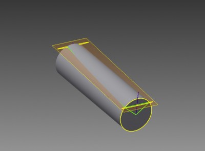

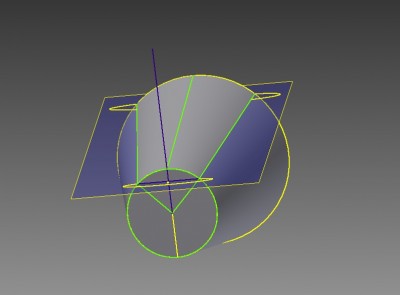

Chyba już wszystko jest co trzeba, ale dodam jeszcze dwa rysunki poglądowe, bo ciężko opowiadać o przenikaniu brył/płaszczyzn i linii, lepiej narysować. W załączeniu dwa proste modele walca i stożka. Płaszczyzna tnąca sprawia, że zachowujemy zbieżność krawędzi gryfu, w stożku jest to naturalne, ale w walcu już nie. Teraz widać, dlaczego geometrycznie walec nie pasuje w sposób ścisły do postawionego problemu. Po pierwsze krawędzie cięcia nie są liniami prostymi a łukami parabolicznymi, po drugie rzut prostej (struny) na powierzchnię walcową nie jest linią prostą co widać na pierwszym rysunku - zielona linia prosta łącząca końce walca wbija się w jego bryłę w środkowej części - łódka gryfu załatwia ten problem. Dlatego walcowaty gryf i prosty gryf przy niskiej akcji strun nie jest dobrym rozwiązaniem i szuka się kompromisu w krzywiźnie całego gryfu. Oczywiście nie mówię, że nie da się ustawić niskiej akcji strun, pewnie, że się da bo tak się przecież robi:) Na stożku widać, że wszystkie linie zielone idą ładnie po tworzących stożka, nic nie przenika, zbieżność jest naturalna, krawędzie gryfu geometrycznie zbieżne i z definicji proste.
Nie ma co bić piany i dyskutować, które rozwiązanie w praktyce lepsze, każdy robi tak jak chce. Geometrycznie mniej kompromisów jest w stożku. Kompromisem jedynym jest to, że kształt progu na podstrunnicy stożkowej nie jest okręgiem (wycinkiem) a elipsą co wynika z cięcia pobocznicy stożka pod kątem różnym od 90st do jego osi (nacinanie slotów jako linii prostych a nie łuków), tnie się natomiast prostopadle do tworzącej - i stąd dostajemy krzywą stożkową dla małych kątów - tj. elipsę. Tyle z teorii, która do praktyki ma tak daleko jak daleko sami chcemy aby była a i sprzęt i umiejętności nas oddalają:)
