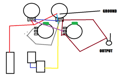

Dzień dobry.

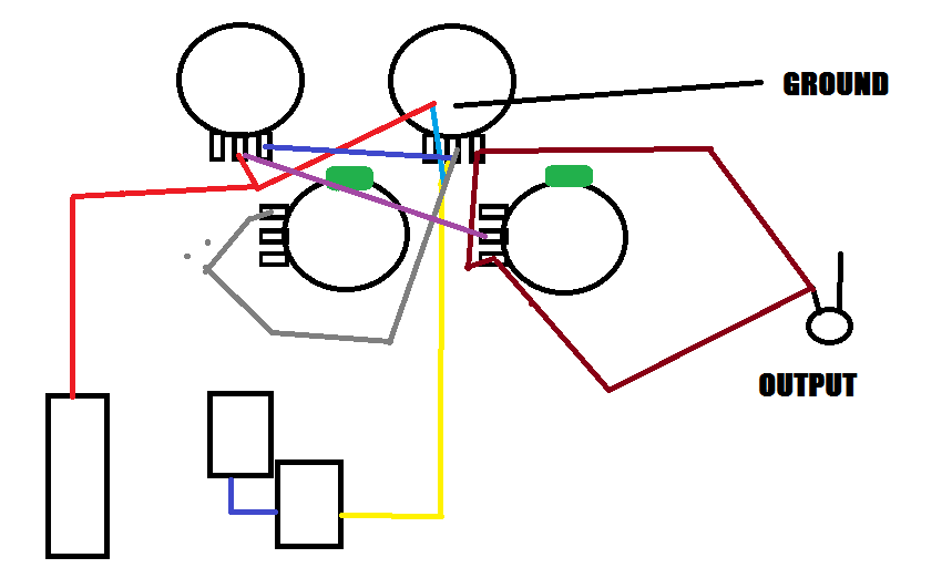

Jestem posiadaczem basu, w którym wszystko trzeszczy. Postanowiłem najpierw rozlutować wszystkie kable od potów, sprawa wygląda tak, że są dwa poty A500k i dwa poty B500k. Miałby ktoś schemat do czegoś takiego? Przed rozlutowaniem wszystko wyglądało tak jak pod spodem. Przepraszam za chaos na schemacie.

Trochę chaotycznie to wygląda... W jakiej konfiguracji całość działała? 2x volume i 2x tone?

Przed rozmontowaniem było 2xVOL 2x TONE tylko spięte w kupę co w efekcie było bezsensownym rozwiązaniem moim zdaniem. Nie wiem jak to sklecić w kupę. Planowałem dodać przełącznik tak aby można było zmieniać tony i volumy w dwóch różnych ustawieniach, jednak chciałbym też pozbyć się trzasków i szumów a przede wszystkim problemu takiego, że po dotknięciu mostka czy strun wszystko przestaje trzeszczeć

Jak trzeszczy to kłopot z masą.
Znaczy i ekranowanie może być do wymiany.
