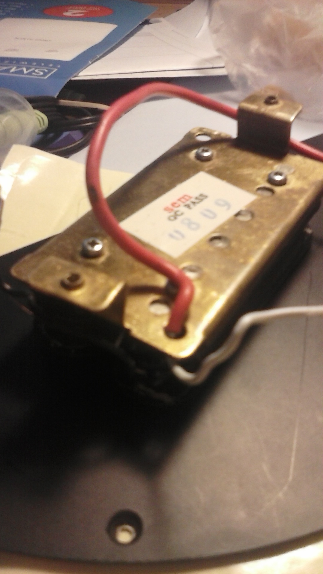

Chyba znalazłem problem, kabel od humba jest ,,urwany''? Nie wiem czy to dobrze widać na foto, ale ten kabel w białej koszulce wychodzący z czerwonego, jest przyklejony/przymocowany/przylutowany do Nieba, ale ten (chyba to jest masa, jak nie to nie wiem.) bez koszulki jest dobrze przymocowany. Natomiast moje zainteresowanie wzbudził ten dziwny czarny kabel nie wiadomo od czego on jest.
Ten biały kabel mam umocować, do blachy czy zdjąć izolację i przymocować do miedzianej taśmy?
EDIT
Trochę słabo widać na tym foto ale dopiszę w skrócie.
Czerwony kabel, ten biały wychodzący z niego jest przylutowany do nieba. Natomiast ten bez owijki/koszulki trzyma się dobrze.
Czarny kabel wychodzi z środka Humbuckera ma około 4cm i nie mam pojęcia do czego ma służyć. Gdzie zlutować biały kabel?

To działa w końcu ten humbucker czy nie? Ile tych kabli w końcu z niego wychodzi? Bo na zdjęciu guffno widać :-P. Popróbuj metodą prób i błędów - nawet nie musisz go wkładać w gitarę - wystarczy podpiąć pod wzmacniacz a do nadbiegunników przykładać słuchawkę od mp3-ki albo komórkę z włączoną muzyczką... ;-)
Jeżeli zepsuty, to nie wielka szkoda. Pickup w gitarze, która nowa kosztuje 500 zł nie ma prawa być najwyższych lotów. Podejrzewam, że najtańszy Wilkinson za 65,- będzie lepiej dawał radę.

Ktoś wymyślił sposób na wykorzystanie rozłączania cewek , a ponieważ coś tam nie było tak zrobił "obwód drukowany" dla punktów lutowniczych.
Takie rozwiązanie ma wiele wad, a jedną z nich jest skrócenie przewodów cewek plus zwiększenie możliwości wystąpienia dodatkowych sił ścinających/zrywających przy luzach tego "druku". Najpierw jednak przylutuj punkty z cyną przy użyciu kalafonii i sprawdź połączenia ponownie.
Nie wiem jak to było zamocowane i czy rzeczywiście nastąpiło zerwanie połączenia z kabelkiem wyprowadzającym uzwojenie na zewnątrz.
Spróbuj pozbyć się tego wynalazku, a będziesz miał wgląd w te złącza. Być może będzie widać uszkodzenie i da się je odrestaurować. Czasami urwany przewód pozostawia na tyle końca, że można go delikatnie przedłużyć.
Dopóki nie odsłonisz cewek i nie odwiniesz izolacji, nie będziesz wiedział.
Pozostaje wszakże pytanie, czy to się opłaca. Bo jak to są humby "made in stodoła", to może lepiej zainwestować w nowy.
