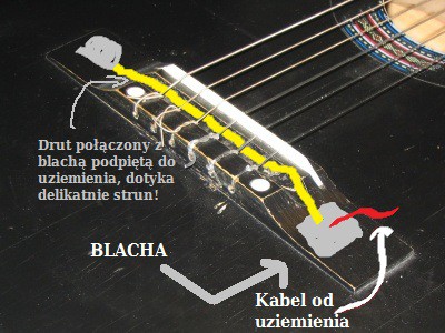

Myślałem żeby to zrobić tak jak w rysunku poniżej. Z tym że może to dobrze nie wygląda, ale tam jest blaszka przykręcona do góry mostka i do tej blaszki podłączony jest cienki drut, który przebiega pod początkami strun i dotyka jej każdej, jednocześnie nie blokując jej. Kabel uziemiający szedł by z tamtąd gdzie trzeba do blaszki dokręconej do mostka :D

:shock: :shock: :shock: A fotkę jakąś da radę...?
Post autor: shopiK » 2012-11-29, 20:00
A masz osobny strunociąg? Czy mostek pełni jego rolę? Jeśli pierwsza opcja to może tam by się dało uziemienie ukryć - ale bez zdjęcia to....

Mostek od akustyka, ot tak zwykły drewniany taki jak ten : http://upload.wikimedia.org/wikipedia/c ... ycznej.jpg
Sorry ale na razie nie mam możliwości robić zdjęcia! Skoro uziemić muszę mostek i struny, to jednak wystarczy taką cześć która styka sie ze strunami. Jutro to zrobię z mostkiem i wam pokażę!

Kolego ... nie wiem co Ty planujesz i co robisz ... ale zaczyna mnie mocno zastanawiać Twój tok myślenia....? Otóż pokazujesz na fotce drewniany mostek od gitary klasycznej z nylonowymi strunami i... pytasz o uziemienie tego mostka....
Zacznijmy może od początku.... Przede wszystkim napisz co ty za gitarę modzisz i co chcesz uzyskać.... ???

Gitara? Telecaster ale taki nie w 100 % prawdziwy. Widzę że ja mam co innego na myśli, a wy co innego. Skoro uziemić mam tak czy tak struny, to chyba można to zrobić tak jak dodam na dole!b OK dzięki! Wielkie, myślałem że do lutowania takiej elektryki trzeba specjalnych cyn, chodzi tu o specyfikacje.

Kolega chce uziemiać nylonowe struny?
Po co?

O matko boska! Mostek jest podobny, jednak o wiele wytrzymalszy, wiem bo już nie raz używałem metalowych strun. Tam mają być metalowe struny a nie nylonowe! Poprostu mostek jest od klasyka, struny metalowe, a uziemienie chciałem podpiąc do blaszki przykręconej do mostka do której przyłączony jest drut który pod "podstawkiem" Jest puszczony do drugiego końca i dotyka każdej ze strun! Menzura będzie stała , to ma być gitara do E. Gryf z jednego kawałka. W środku pręt regulacyjny. Jedynie mostek bez możliwości regulacji, ale skoro w akustyku tez nie ma możliwości regulacji a to stroi, to i tutaj dam radę!

Post autor: Makowy » 2012-11-29, 21:19
No dobra.
Nasuwają mi się kolejne pytania, ale się powstrzymam, żywiąc nadzieję, że kolega się pochwali efektem.
Moja propozycja uziemienia:
Z uwagi na to, że struny metalowe mają beczułki na końcach, nie są zaplatane jak nylonowe na mostku, wykorzystałbym to i po prostu wyciął blaszkę z sześcioma dziurkami na struny i zamontował na mostku tak, żeby służyła jako podkładka między kołkami strun a drewnem mostka. Zamontował to dużo powiedziane, struny odwalą całą robotę, trza tylko dobrze wyciąć. I uziemić.
Rozwiązanie to ma tę wyższośc, że nic nie ma prawa brzęczeć i latać, czego obawiałbym się w sposobie zaproponowanym przez kolegę powyżej.

Panie Makowy pan to masz ŁEB!! Dzięki, na to nie wpadłem, i jako jedyny chyba mnie zrozumiałeś :D I jeszcze ostatnie pytanie czy kondensator v0.047 wystarczy? Co da mi zamontowanie v0.022 albo v0.06ileś?
