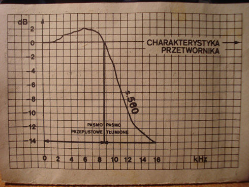

Otwieram ten temat, ponieważ mam niedosyt informacji odnoście przetwornika S560 montowanych w latach 80 tych w gitarach Defil. Niektórzy sądzą, że jest to humbucker inni przeciwnie.
Załączam kartę tego przetwornika i zdjęcie rozebranego. Są to dwie cewki połączone szeregowo, każda cewka posiada centralnie umieszczony (jako rdzeń) magnes, całość fabrycznie była zalana żywicą i zamknięta w puszce. W/g mnie nie spełnia on kryteriów humbuckera, zatem jak sądzicie, czy jest to humbucker, czy nie, jeżeli nie jak to można nazwać. Jest to konstrukcja raczej unikalna, chyba że znacie odpowiednik. Znalazłem w necie informację: http://www.polishjazzarch.com/swf/PLJF63_37.swf w/g której jest to kopia True Blues Gibsona, jednak nie mogę znaleźć nić na temat takiego przetwornika Gibsona, jedyne odniesienia prowadzą do gitary L6-S z lat 70 tych http://www.vintageguitarandbass.com/gibson/L6S.php ale tam ani słowa o True Blues, obecne L6-S mają pickupy 496. Czy ktoś zna tamten sprzęt ?

Co do wątpliwości to wzbudziły we mnie magnesy umieszczone centralnie w cewce, nie ma połącznia od spodu pola magnetycznego jak w standardowych humbuckerach, dlatego zacząłem się zastanawiać.

A jak są usytuowane te magnesy w przetworniku ?
