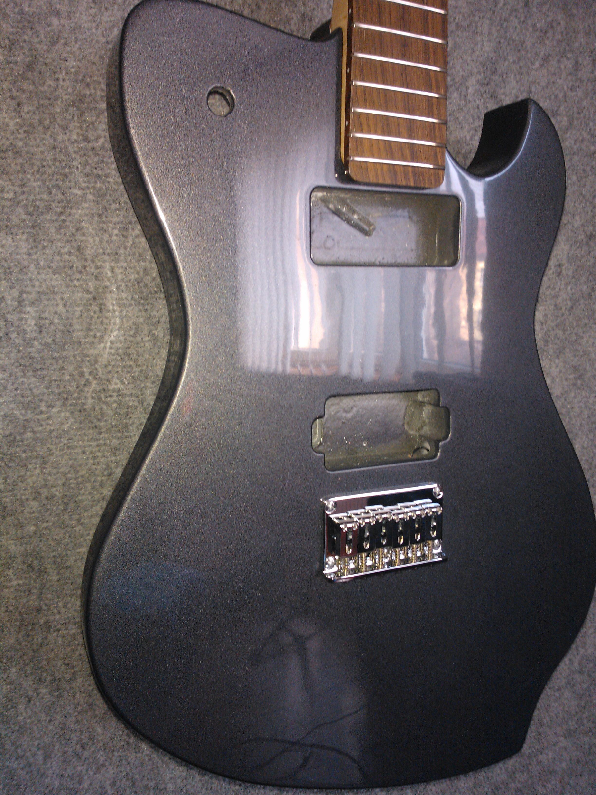

Jakieś sugestie odnośnie uzyskania następującego efektu - lakier prawie czarny, delikatny metalik i gdzieś tam przebijająca się sugestia koloru, np wiśniowego, złotego? Czarna baza, na to metalik wiśniowy cienką warstwą? Czy może czarna baza metalik, na to kolor i na to jeszcze transparent czarny? Coś jak na zdjęciu poniżej:

Typową bazę samochodową można pokryć pokryć bezbarwnym akrylem samochodowym, który ma odpowiednie właściwości do metalowej karoserii narażonej na uderzenia drobin i zmienne warunki atmosferyczne lub lakierem nawierzchniowym do drewna np poliuretanowym. Z resztą "akryle" i "poliuretany" nawierzchniowe to bardzo zbliżone chemicznie substancje o różnych właściwościach mechanicznych.
Ten lakier na samochodzie to chyba właśnie taki kameleon.
Poniżej przykład metaliku pokrytego poliuretanem.

Najprościej jednak będzie udać się do mieszalni lakierów podać typ i markę pojazdu oraz numer lakieru a oni już podpowiedzą jak się go aplikuje i czy aby nie jest to tzw. perlak.

A gdyby komuś juz przyszło lakierować bazą to proszę pamiętać, że baza się nie rozlewa tak jak lakier nawierzchniowy tylko po przedobrzeniu z ilością natychmiast tworzy się "skórka pomarańczy". W związku z czym bazę nakłada się dość wysokim ciśnieniem na "półsucho".
Najpierw musi być solidny podkład (np poliester), baza, nawierzchniowy.
Jeśli lakierujemy bazą metaliczną to najpierw musi być baza kryjąca odpowiednia dla danego koloru, najczęściej biała lub czarna dla ciemnych. Z resztą dla każdej bazy metalicznej powinien w mieszalni być podany rodzaj bazy kryjącej podkładowej.

Kameleony z reguły mają dwa kolory,w tym wypadku jest to czarny i bordo. Takie mam wrażenie.

LAKIER KAMALEON - lakier kameleon, to jednoskładnikowy lakier bazowy utworzony w oparciu o pigmenty załamujące światło. Pigmenty w postaci płytek krzemowych pokryte są małymi i równymi cząstkami dwutlenku tytanu i tlenku żelaza, dzięki czemu możliwe jest osiągnięcie nadzwyczajnych efektów interferencyjnych. Efekt kolorystyczny tych farb jest zależny od kierunku padania światła i od pozycji obserwatora danego obiektu. Lakiery Kameleon posiadają trzy podstawowe kolory, które z odcieniami przejściowymi pozwalają na otrzymanie 7 – 9 barw na polakierowanej powierzchni.
FLIP FLOP - Farba Flip Flop to wyrób bazowy, jednoskładnikowy. Struktura tego produktu oparta jest o pigmenty, które w trakcie tworzenia się powłoki układają się w różny sposób, załamując w ten sposób światło padające z różnych stron. W zależności od kąta padania światła widzimy różny kolor. Lakiery Flip Flop charakteryzują się dwoma podstawowymi kolorami, co w połączeniu z odcieniami przejściowymi daje 3 – 4 barwy na polakierowanej powierzchni.
Dla ciekawskich polecam jeszcze lekturę tej strony
http://daewooforum.pl/temat44919.html
Chcąc uzyskać taki efekt trzeba niestety poćwiczyć, posiadać stosowny sprzęt do nakładania itd., itd.
Generalnie, niewielu lakierników podejmuje się lakierowania tymi lakierami, a to chociażby ze względu na cenę. Efekt jest zarąbisty, ale mało popularny w zastosowaniu gitarowym.
Jeżeli jednak komuś się przyśni taki kolorek, to radzę nie eksperymentować, tylko udać się do lakiernika samochodowego z doświadczeniem. Nauka bowiem jest kosztowna.

Pogrzebałem trochę, poczytałem.. zastanawiam się czy nie spróbować tak - czarny podkład, czarny metalik, na to perła wiśnia i na to bezbarwny. To chyba coś w stylu candy apple red, gdzie bazą jest złoty, lub srebrny, a na to idzie czerwone. Są też chyba gotowe kolory "black cherry".

Lakiernicy samochodowi często słabo radzą sobie z polakierowaniem korpusu gitary ze względu na wielobryłowość a oni przyzwyczajeni do dużych, płaskich powierzchni.
