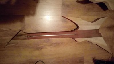

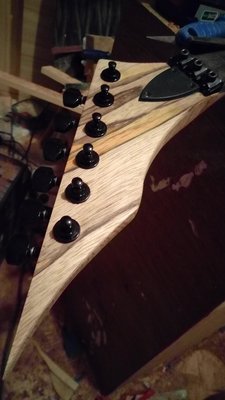

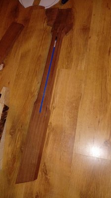

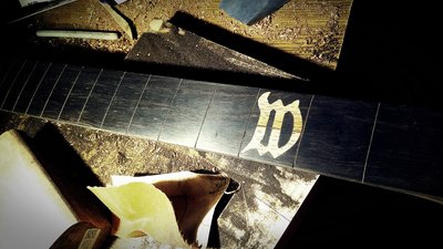

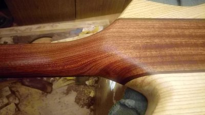

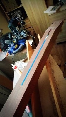

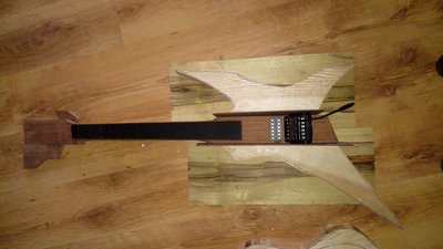

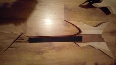

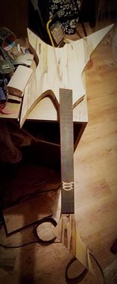

Niestety, planowałem od poczętku ję tu przedstawię, a co za tym idzie zrobię ładnę dokumentację zdjęciowę z prac, ale gdy tylko zabrałem się do roboty, to zazwyczaj wsiękałem całkowicie, zapominajęc o tym. Niemniej zachowało się kilka zdjęę z różnych etapów budowy. Na pierwszym zdjęciu widaę solidny kawał mahoniu, który starczył w zasadzie na dwa gryfy, jeden w stylu Gibsonowskim monolit, a drugi z przyklejanę pod kętem główkę (do 7-ki, która już jest w połowie drogi). Natomiast na zdjęciu 4 mały spoiler w postaci szablonu główki na powstajęcę 7-kę. Nie mam niestety zdjęcia z klejenia, ale z racji użytego mostka skrzydła były klejone pod lekkim kętem.

Re: Węgliszek
: 2018-04-23, 08:37
autor: molu
Może nie jest to gitara moich marzeł ale fajowa. Trochę mi nie pasuje kawałek mahoniu i jesionu wystajęcy za mostkiem, ale do przeżycia :)
Na główkę to uważaj bo lekkie trafienie kołcówkę i goodbye.
ps. nie wiem dlaczego, ale pierwsze skojarzenie z główkę to basista Voivod. Też tak mocno wygięta, tylko jeszcze bardziej udziwniona :)
