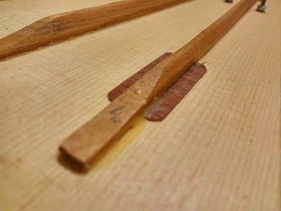

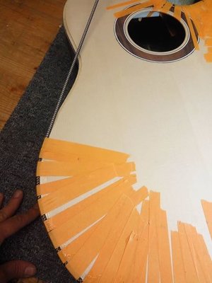

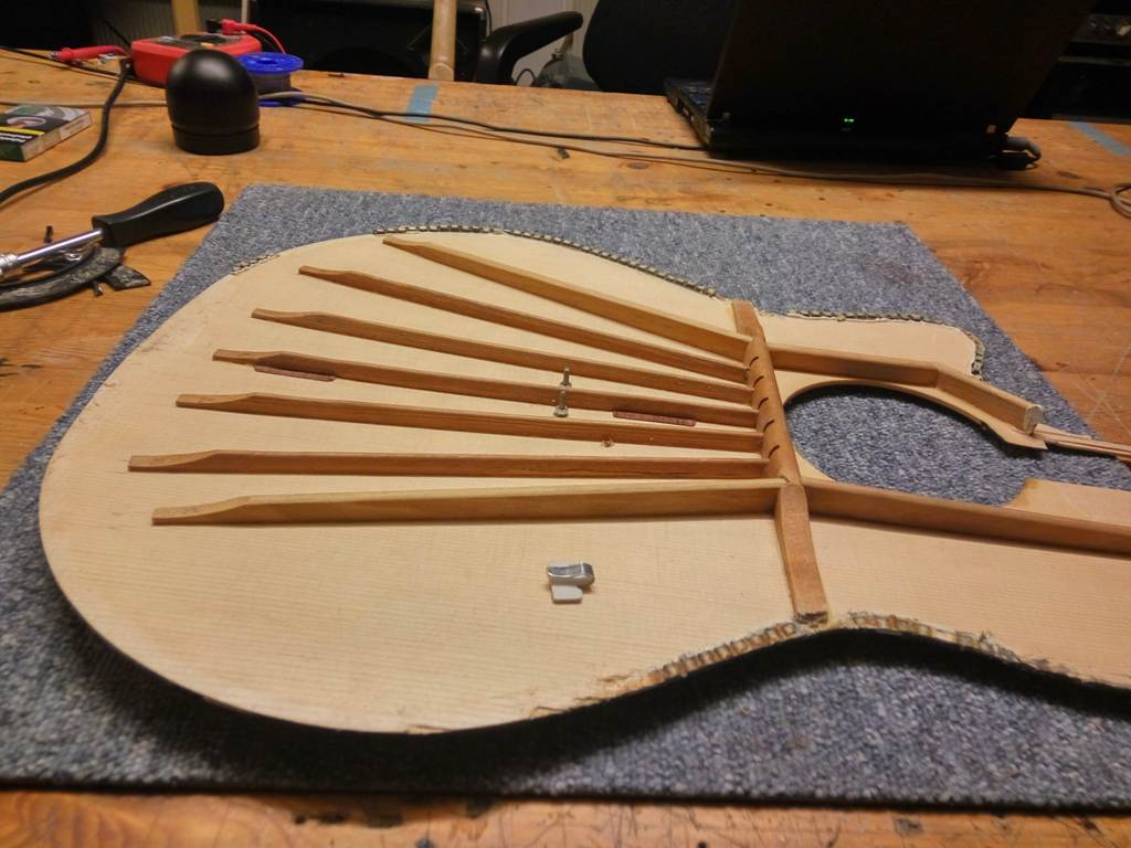

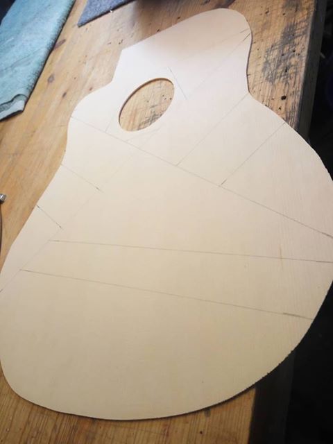

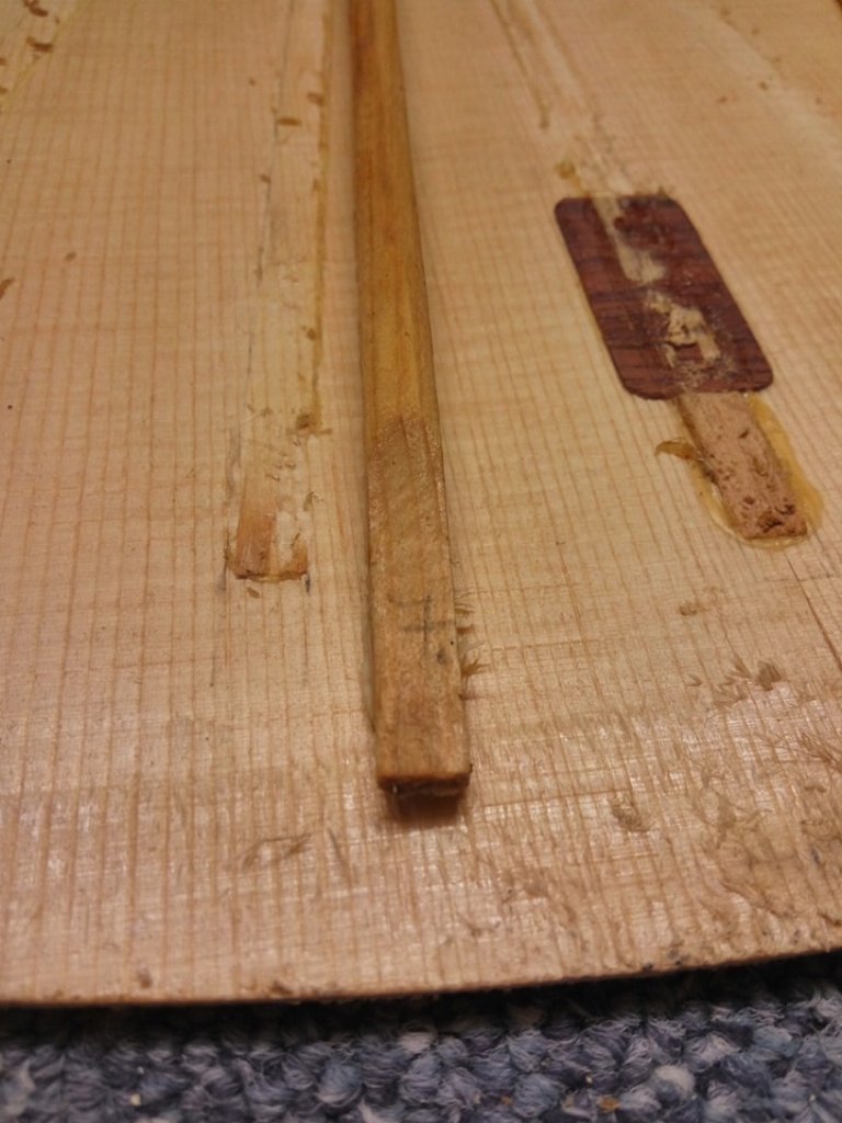

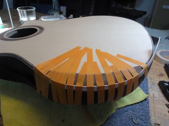

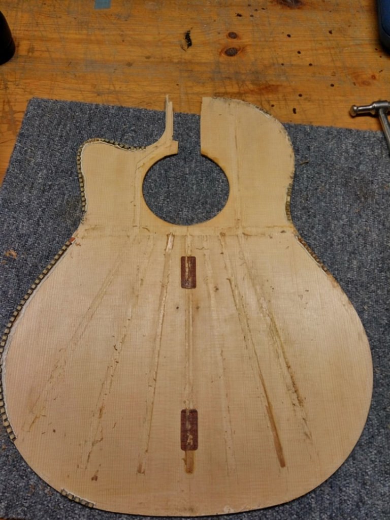

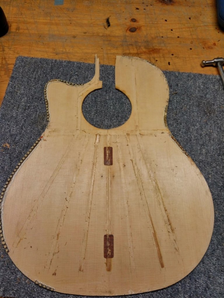

Swego czasu klient przyniósł mi do pracowni gitarę po renowacji, bym wymienił podstawek na kostny.. po chwili okazało się że gitara pierwotnie miała pęknięty top w 2 miejscach i klient oddał ję do renowacji do jednego z lokalnych pseudo lutników. Człowiek ten wymienił top z zastosowaniem starego ożebrowania i skasował pacjenta na 7 tys zł. Ceny nie neguje, każdy ma swój cennik, aczkolwiek od momentu reperacji upłynęło parę miesięcy i top mocno się zdefornował w miejscu mostka a sama gitara mocno straciła na brzmieniu. Jako że gitara jest pamiętkę i ma wartołę sentymentalnę a koleł jest mocno do niej przywięzany kazał robię co trzeba, pod jego "widzimisie". Na Dzieł dzisiejszy zakres prac to wymiana ożebrowania na ożebrowanie X, jakał ładna rozeta, wymiana kluczy, i przelakierowanie gitary z zastosowaniem lakieru nitro oraz dołożenie bursta, no i dla komfortu "arm rest". Obecnie instrument już mam otwarty i ręce mi opadły całkowicie.. Od poczętku wiedziałem że top a raczej jakołę łwierku jest słaba- ja daję mocne AA ale jeszcze na obecnę chwilę właściciel chce zachowaę niedawno zmieniany top. Podczas otwierania instrumentu okazało się iż mój poprzednik nie mógł sobie poradzię z zamknięciem gitary, a kleił klejem wikolopodobnym i wspomagał się jakimł klejem montażowym chyba- białe twarde jak skalę, mocno rozgrzanę lutownicę da się to skrobaę. By zachowaę top w całołci musiałem połwięcię kerfing.. Niestety po otwarciu opadło mi wszystko co mogło opałę.. Belki klejone na tym samym g...wnie wikolopodobnym, nie dociłnięte.. Masakra.. Belek już nie ma, zdrapałem trochę lakieru z topu by pomierzyę grubołę, ale to już nie dził ;) za wiele rozczarował jak na jeden Dzieł. łapcie trochę zdjęę.
Edit:
Dodaę mogę jeszcze jedno, po zdjęciu topu był pięknie zestrojony na blachę.. natomiast bez belek jest to zupełny flak..
Tak się ładnie rozłazi ..

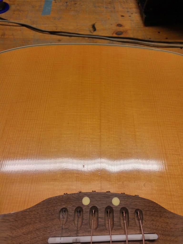

Ciężko uchwycić, ale top jest mocno pofalowany
Piękne słoje..
Piękne słoje..
kolejny rodzynek
kolejny rodzynek

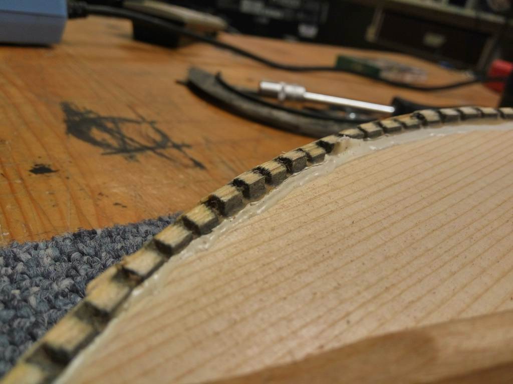

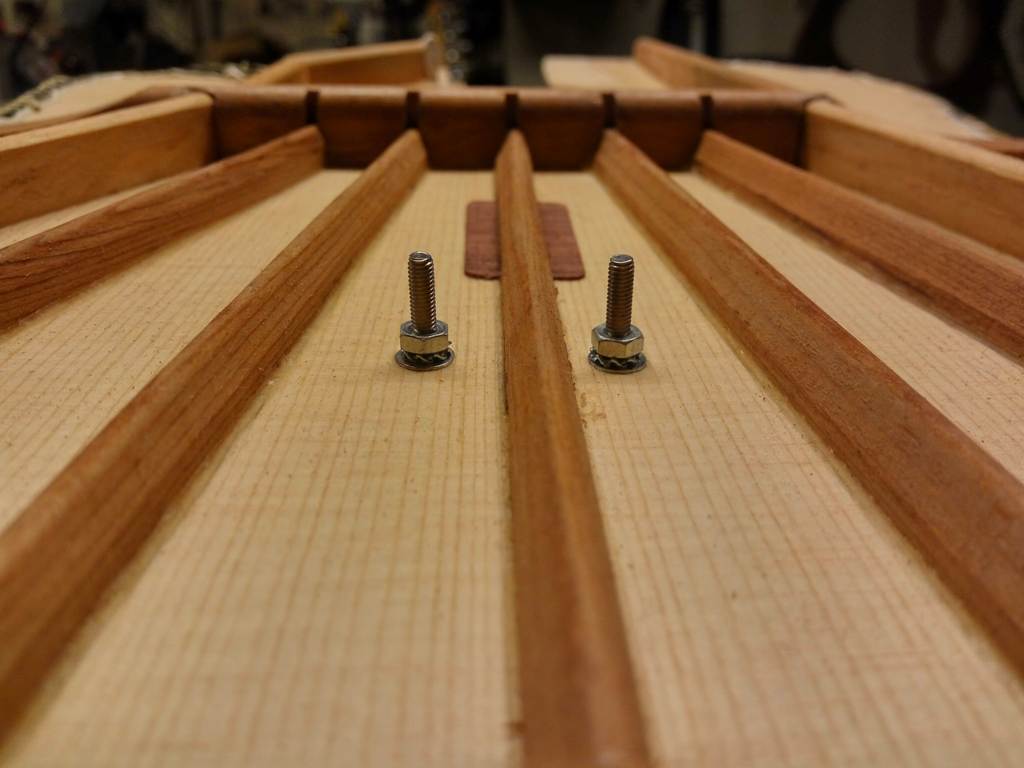

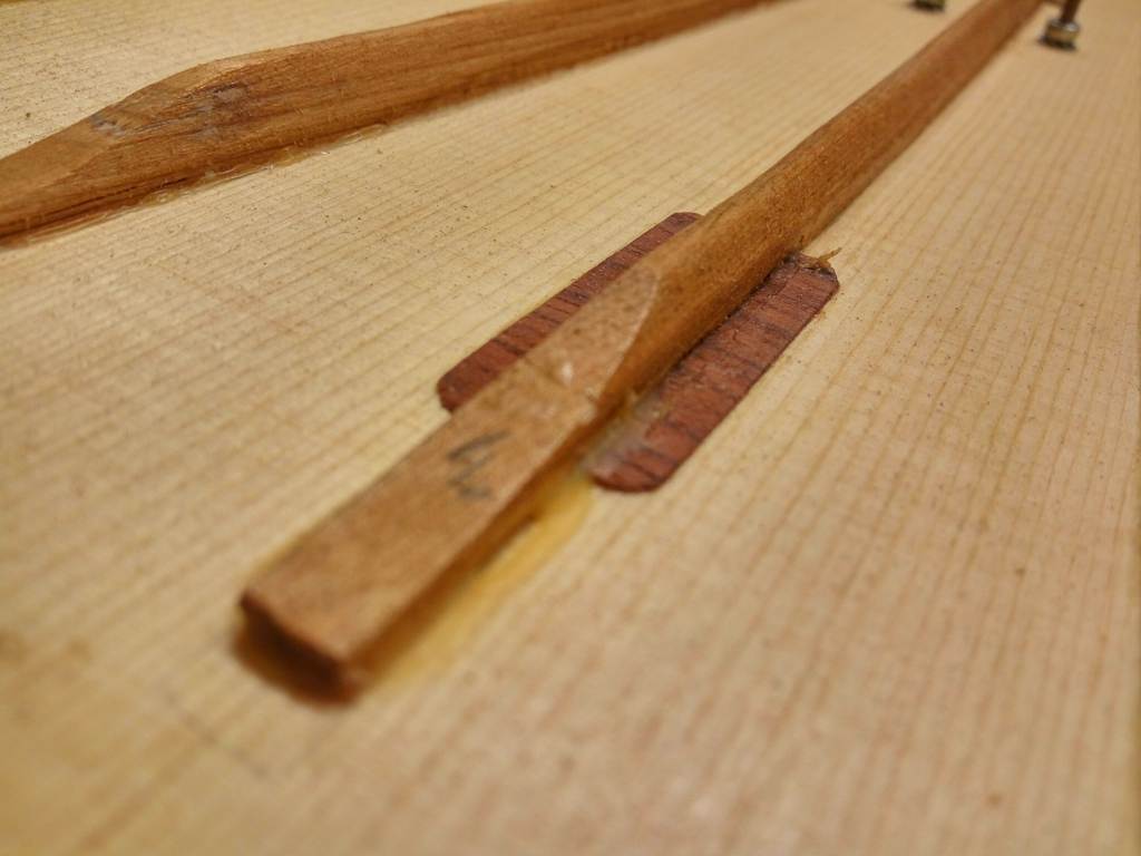

czy ktoś mówił że najlepszy jest klej kostny do akustyków ? chyba nie ..
komentarza brak
komentarza brak

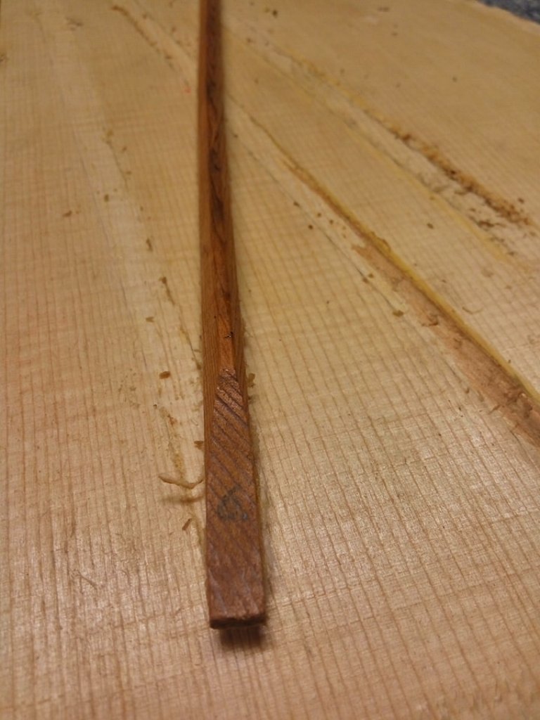

tak pięknie były wklejone belki
Słoje Słoje Słoje !
Słoje Słoje Słoje !
po otwarciu
po otwarciu

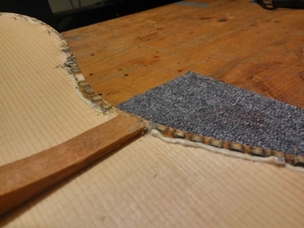

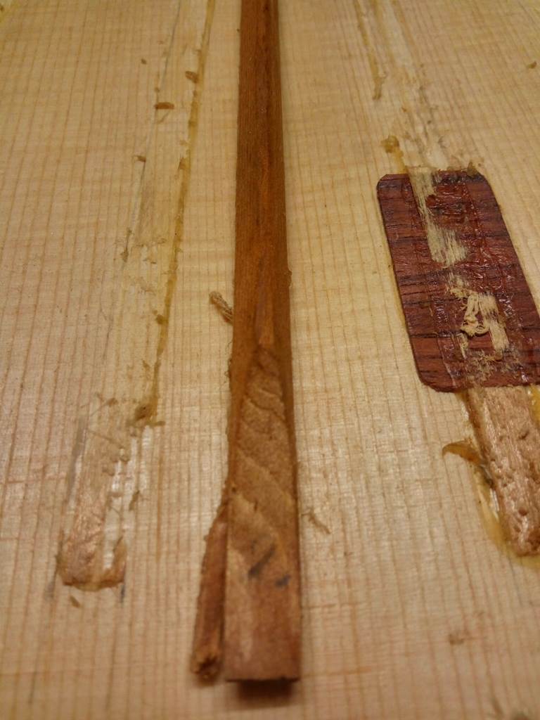

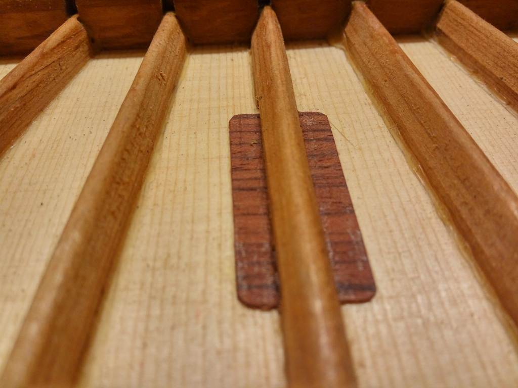

Wszechobecny klej!
Wszechobecny klej!

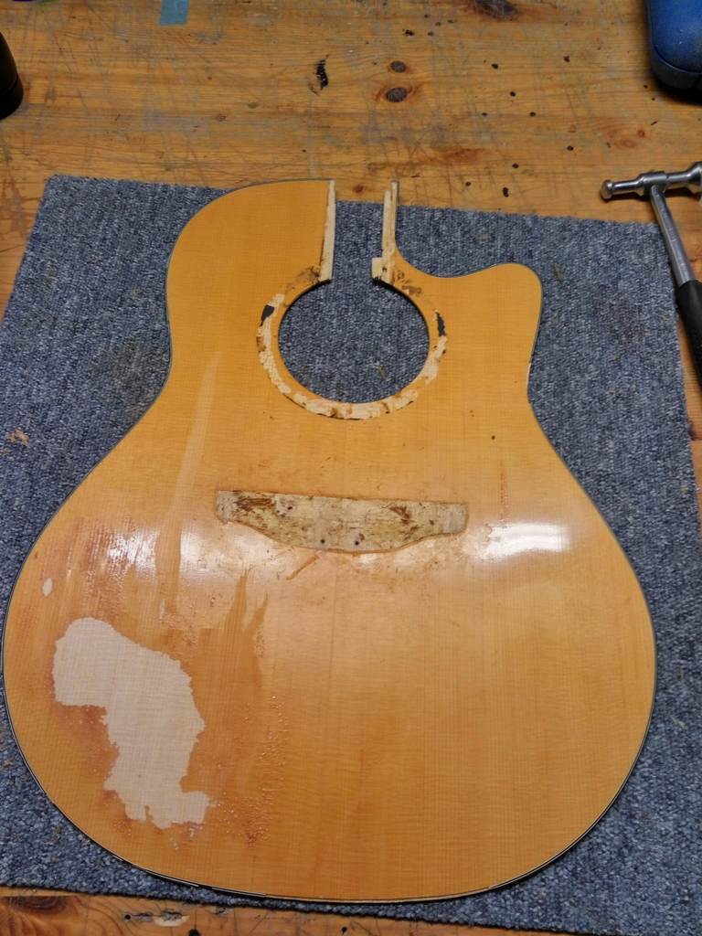

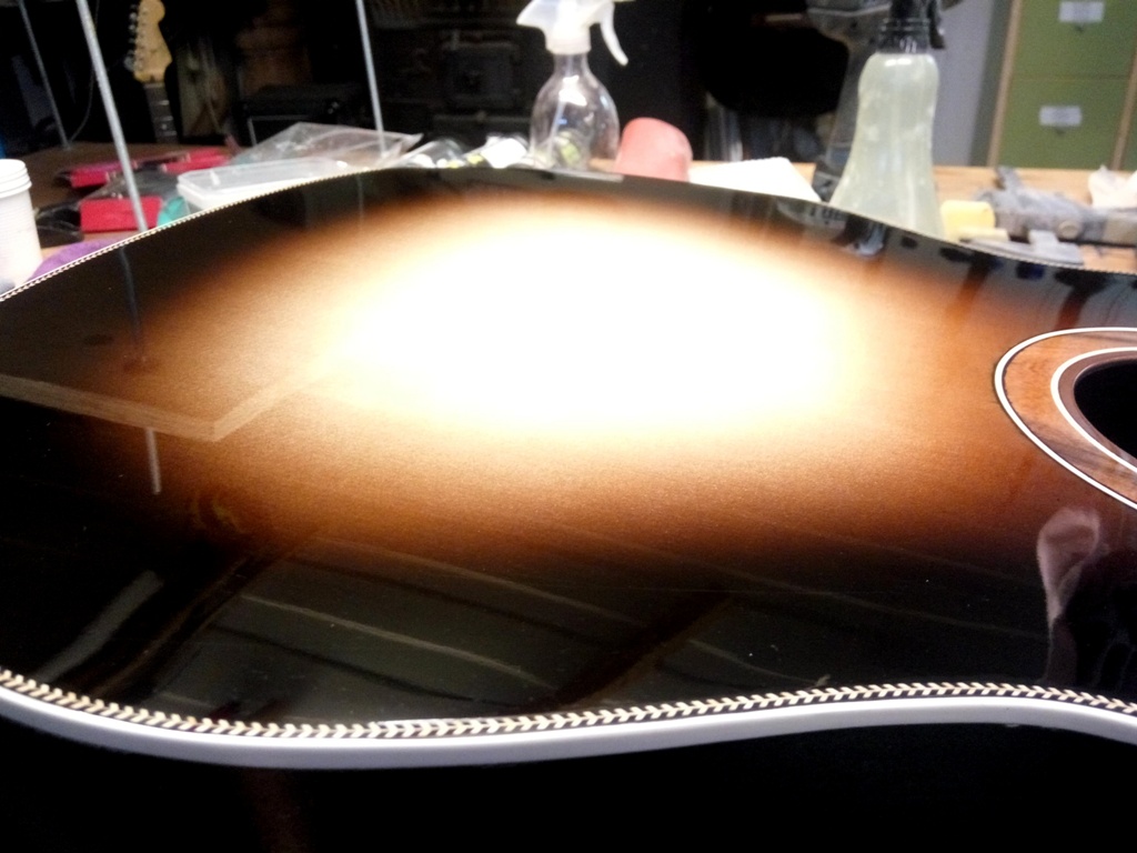

Top obdarty częściowo z lakieru

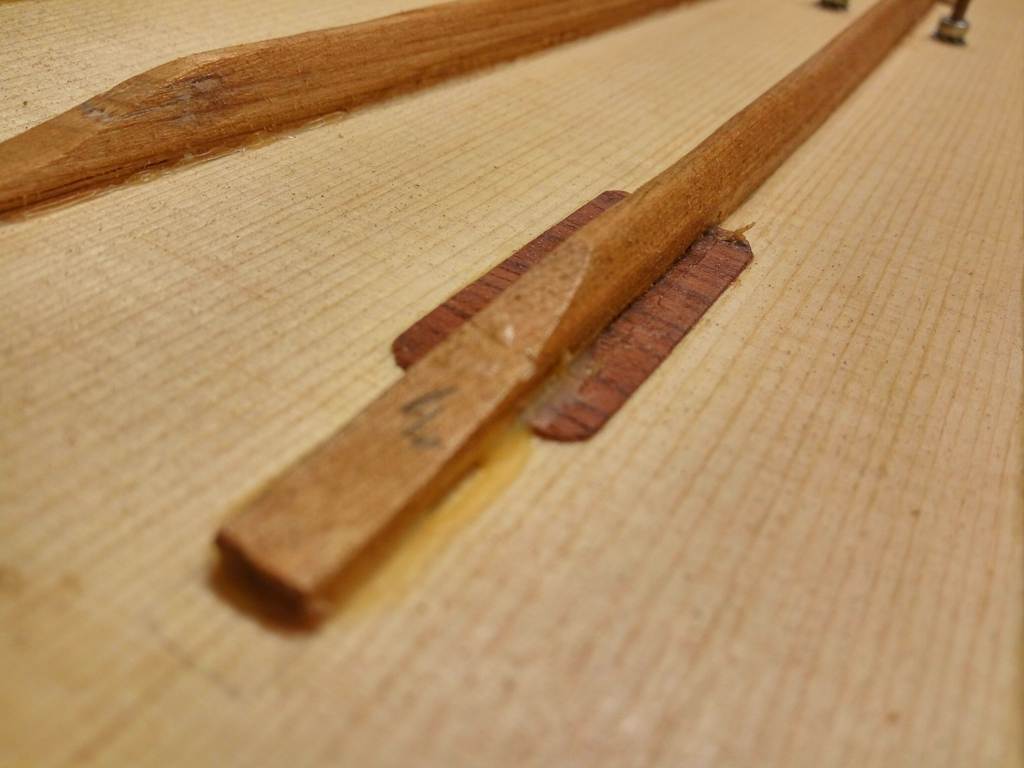

Nie udało mi się uchwycić dokładnie, natomiast podkładki są wprasowane w top..
i bez "belek"
i bez "belek"

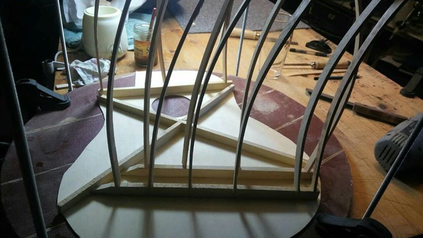

Piotr - napisz coś o belkowaniu takiej gitary. Ovation ma bardzo charakterystyczne brzmienie. Zmieniasz typ belkowania czy przywracasz oryginalny wzór?
Piotrek_Violin
Posty: 320
Lokalizacja: Oslo
Re: Ovation- czyli jak nie robię renowacji

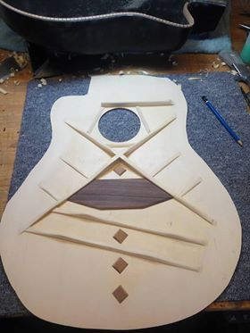

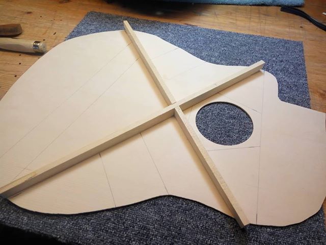

Gitary Ovation występowały z różnym ożebrowaniem. Tutaj poprzednik dokleił podobno belki z innego Ovation-a, bardziej konstrukcyjnie pasuję do gitary klasycznej niż akustycznej, plus o zgrozo brak bridge plate, dlatego też top mocno się zdeformował. Ja będę robił ożebrowanie X, z tym że będzie trzeba lekko zmodyfikowaę wzór ponieważ w Ovationie tył i boczki nie graję;)

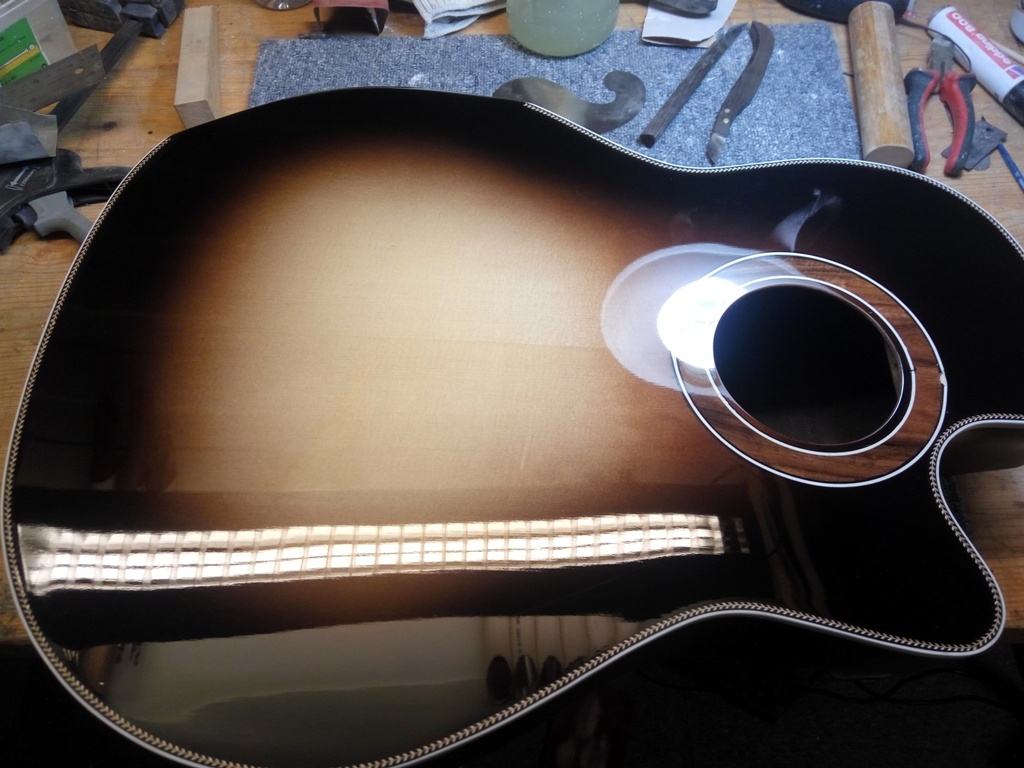

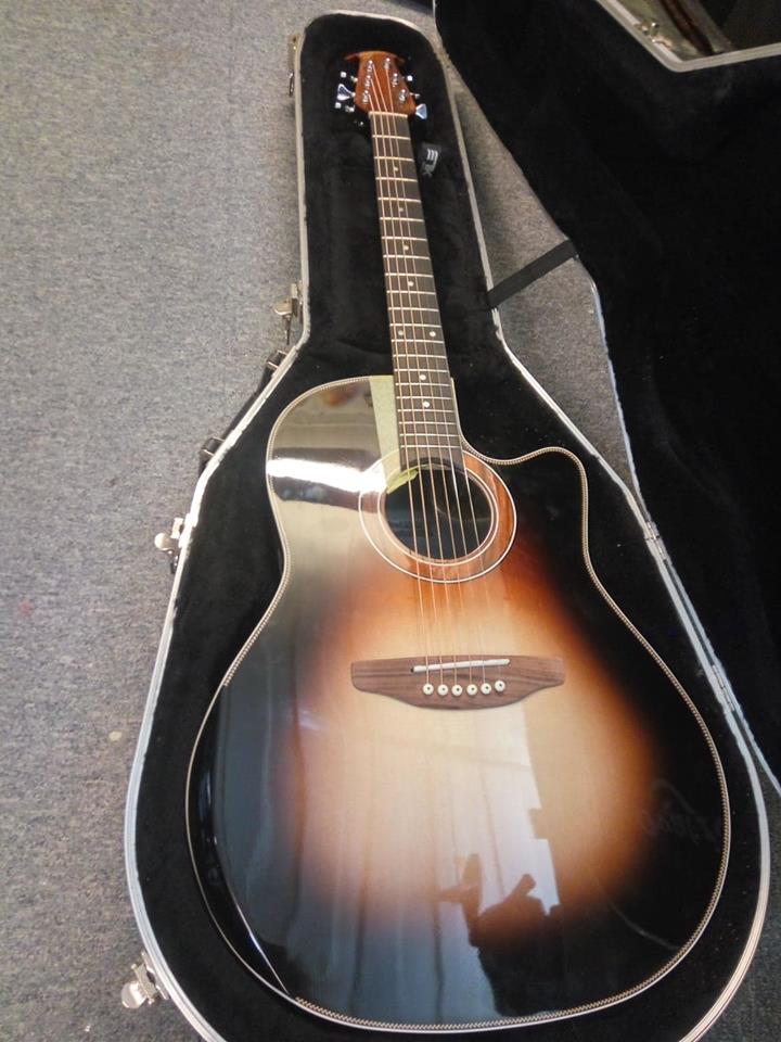

No i po renowacji ;)

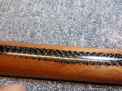

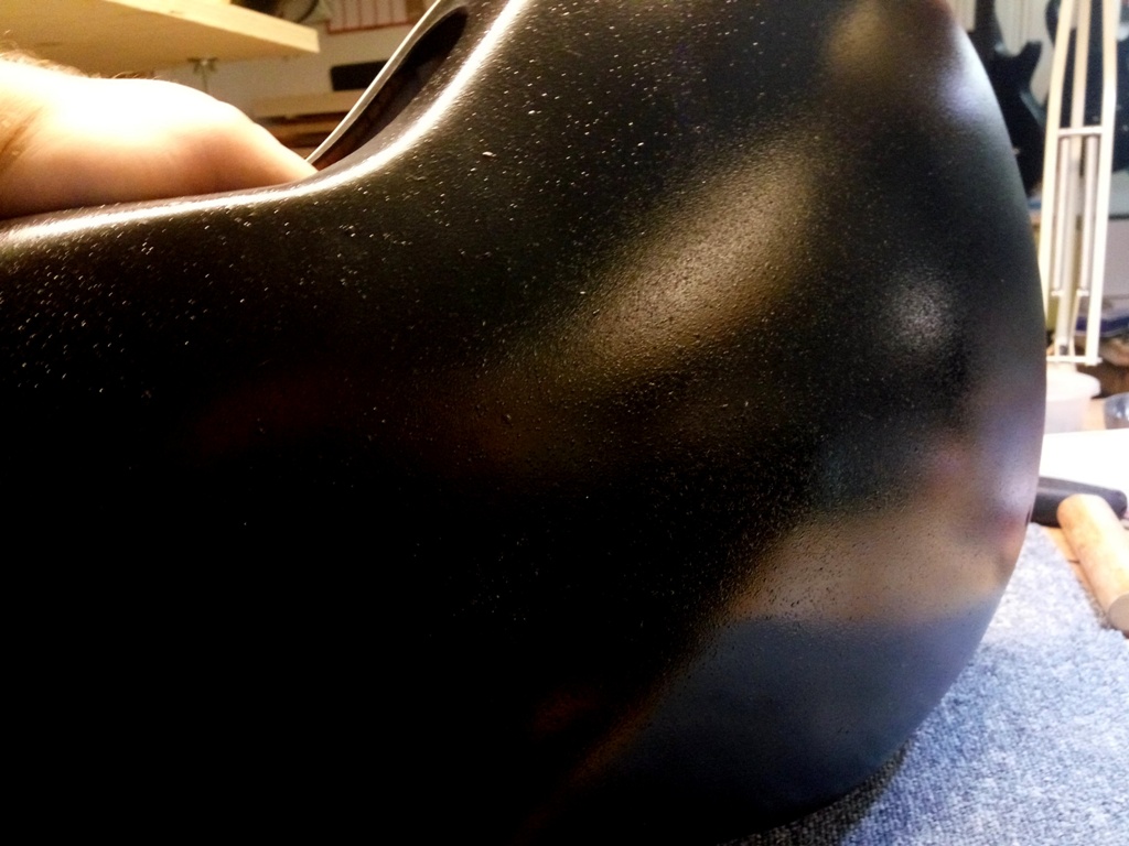

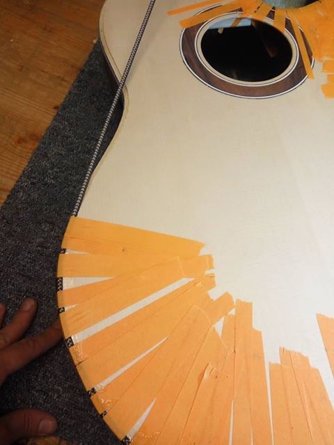

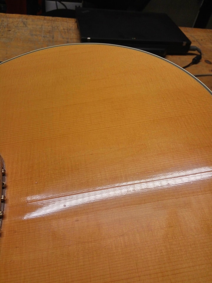

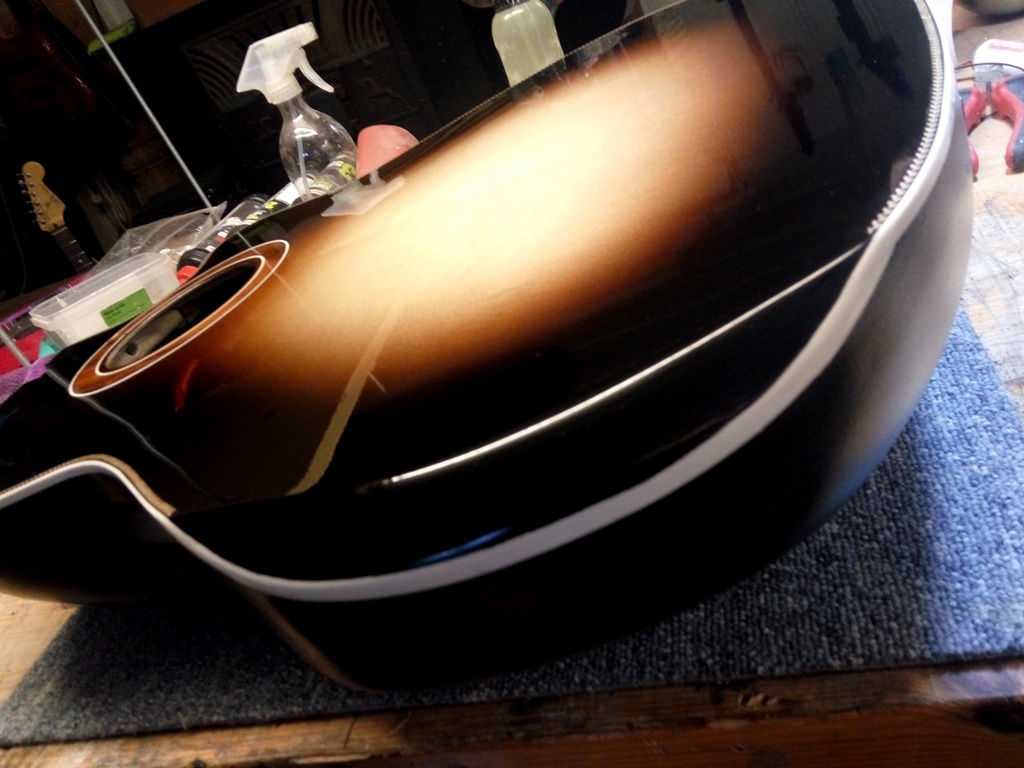

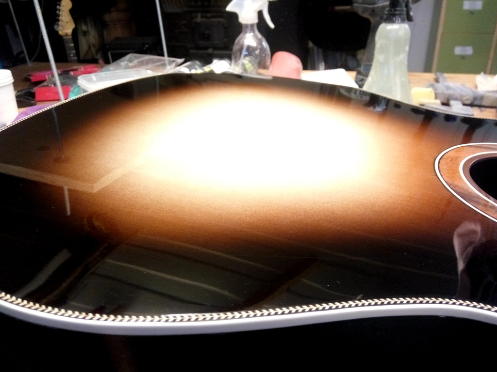

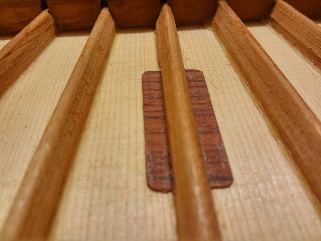

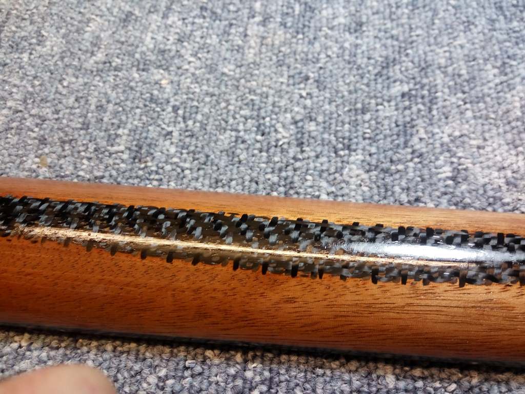

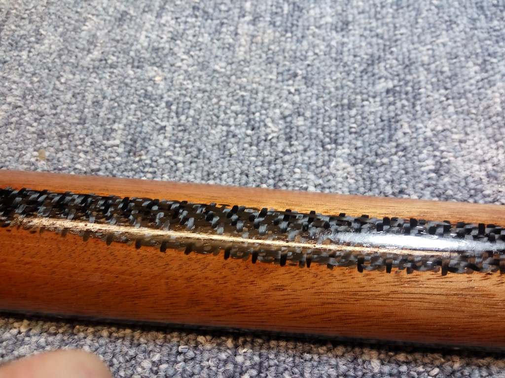

Gitara dostała nowy top z master grade swiss spruce, z tego samego łwierku jest wykonane łupane a nie cięte ożebrowanie, bridge plate oraz nowy mostek to palisander a ca całołę położyłem lakier nitrocelulozowy. właściciel uparł się by pocienię szyjkę i mimo tłumaczeł nie chciał ustępię i przy okazji zdażył się wypadek przy pracy, okazało się że w fabryce wyfrezowali za głęboki slot na pręt który był zalany żywicę. Gdy dokopałem się do żywicy nie było już odwrotu, poradziłem się kilku lutników i ostatecznie wyfrezowałem zalanę żywicę oraz okolice tak by to miało sens i zalaminowałem na szyjce włókno węglowe w epoksydzie :mrgreen:

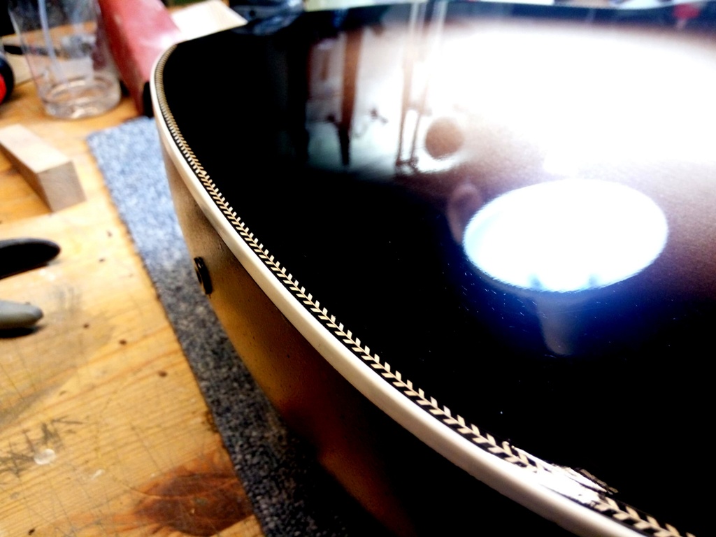

Renowacji poddałem również lakier ba "pleckach" gitary. Tak to wyględało ;)

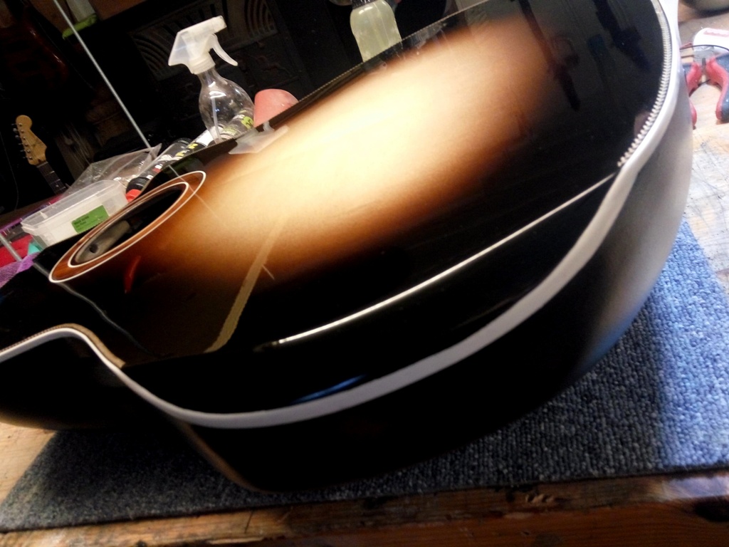

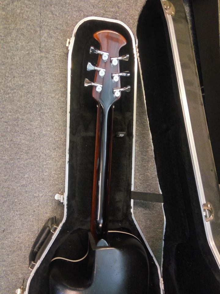

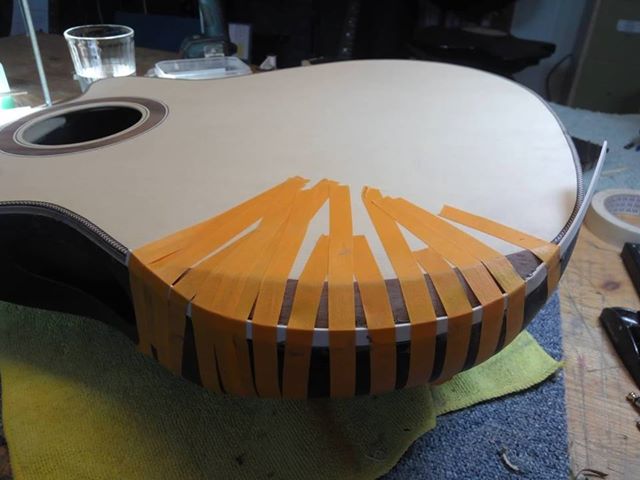

Gitara dostała również nowe blokowane hipshoty ;) Finalnego zdjęcia nie mam ale mam gdy gitara była praktycznie na ukołczeniu. Tałma w okolicy gryfu jest po to bym nie porysował lakieru (na tym etapie szyjka podstrunnica była niedoklejona do body)
Jak widaę w gitarze wykonałem również armrest ;) właściciel zadowolony, a gitara brzmi zdecydowanie lepiej ;)

Brzmi bogato, jest podkrełlona górka na której zależało właścicielowi, dół jest głęboki, a całołę wystarczajęco głołna. Ja jestem zadowolony a właściciel zadowolony na tyle że co parę dni wysyła mi pochwalne wiadomołci, a gitara dopiero się rozgrywa Obrazek
