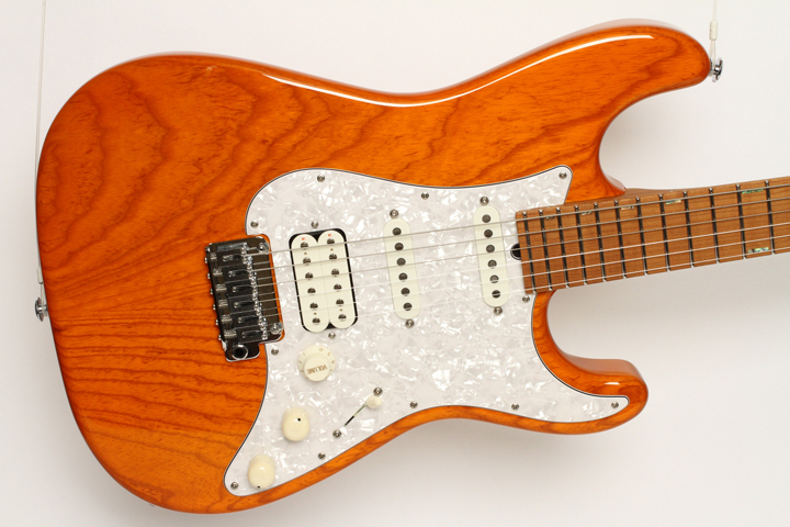

Potrzebuję uzyskaę piękny orange na jesionie ryglowanym. Co byłcie polecili, aby efekt był taki jak na załęczonym obrazku?

Droższa zabawa, ale z żółtego i czerwonego i czarnego uzyskasz dowolny pomarałcz. Tutaj zdjęcie pomarałczu, który kiedyś testowo robiłem. Spirytusowa z proszków (fabbrica italiana).

Gitara ze zdjęcia na pewno jest bejcowana? Wyględa jak by to lakier był podbarwiony. Ja bym robił tak że najpierw bezbarwny grunt, potem kilka warstw lekko podbarwionego lakieru. Bejca na gołe drewno bardziej przyciemni od czoła i na jesionie jeszcze pory. Będzie nierówna intensywnołę kolorów. Fala i tak będzie. Szlifowanie bejcy na jesionie przyciemni pory.

Testy, które molu pokazuje to właśnie bejce tej firmy z tego co pamiętam. Ja używałem z powodzeniem również tej pomarałczowej co podesłałem link. Z palcem taki kolor uzyskasz. Paramonov dobrze pisze - tylko barwienie lakieru w tym przypadku. Barwienie drewna to jest inna bajka i jest to nie lada zadanie:) To na zdjęciu to barwiony lakier.

Kolor podobny lub taki sam uzyskasz z bejcy mahoniowej, tylko stężenie trzeba dobraę, no i próby na okrełlonym gatunku drewna. (różna zdolnołę wchłaniania barwnika zależna od m.in tego ostatniego)
Słuszna uwaga co do zmiany koloru na czole i licu drewna.
Metoda doboru, to wielokrotnołę jałniejszego.
Tak jak chłopaki zapodali, to będzie jednak lakier barwiony, o czym łwiadczy jednolity kolor na wszystkich krawędziach i płaszczyznach.
Zresztę, sam wiesz, że przebarwienia w ryglu są efektem skręcenia i różnej koncentracji włókien, zwłaszcza tych przeciętych, co jednoczełnie uwidacznia się wraz ze zmianę kęta padania łwiatła.

Tylko że trzeba mieę jeszcze lakiernie do tego a ja maluje ręcznie przecież...

Można by spróbowaę sprejem. http://kolor.bydgoszcz.pl/ Oni nabijaję lakier w puszkę na zamówienie. Można by zapytaę czy nie przygotowali by takiego spraya z twojego lakieru nitro. Wtedy zamiast dolewaę zwykły rozciełczalnik, rozciełczył był pomarałczowę nitro bejcę i ewentualnie jeszcze rozciełczalnikiem. Nie będzie drożej niż 40zł albo elektryczny pistolet z castoramy za 150zł.

Z tę pomarałczowę bejcę , to bym nie szalał, bo zwykle włałciwy kolor jest składowę wielu innych, czasami w proporcjach zaskakujęcych.
Ja to widzę podczas obserwacji prac malarskich mojej córki.
To są subtelne niuanse.
Jeżeli jest mieszalnia farb i lakierów, to może by dobrali stosowna barwę z palety , ale w wersji transparentnej.
Powiem tak, a raczej napiszę, że najlepiej, gdybył sobie zrobił takę miksturę sam, metodę prób, na bazie nitro. (mogę Ci podesłaę bejcę mahoniowę wodnę, którę sobie rozciełczysz do włałciwego stężenia)
Wiem z doświadczenia, że w rzadki lakier nitro- najlepiej capon, można "wrobię" barwnik wodny, pod warunkiem bardzo powolnego dozowania tej wodnej mikstury i cięgłego mieszania, nie burzliwego. Czyli porcja barwnika i mieszaę do całkowitego wymieszania i dopiero następna dawka. Warunkiem jest barwnik do drewna rozciełczany wodę - przynajmniej ja widziałem takie myki u stolarzy. Możesz też spróbowaę rozpułcię barwnik w spirytusie i ten wmieszaę w nitro. Chodzi o rozprowadzenie samego barwnika, bo dodawany do gęstego medium będzie tworzył grudki, które trudno rozbię.

Czy sprawdzi się w lakierze nie wiem, ale pewnie też, tylko trzeba będzie mieszaninę potem pozostawię do "odgazowania".
Takę miksturę napełnię Ci zbiornik ciłnieniowy spray.
Nie jestem zwolennikiem tych dozowników, bo daję za mały "pędzel" na wylocie, raczej kreskę, linię, a odsunięcie od przedmiotu spowoduje tzw "suchy natrysk". To jest w miarę dobre do lakierów kryjęcych.
Lepszy jest ten proponowany przez Paramonowa pistolet elektryczny np taki http://www.skleptechniczny.pl/zdj/ns/pi ... 502B_3.jpg. To uniwersalne narzędzie pod warunkiem dobrej marki, bo za tym idzie jakołę i długotrwałołę użytkowania. Można i taki typ, ze sprężarkę https://narzedzia5.pl/wp-content/upload ... 80x252.jpg
Potem , po nałożeniu barwnika możesz sobie walczyę z dowolnym bezbarwnym, bo ten da się po wyschnięciu szlifowaę i polerowaę.
