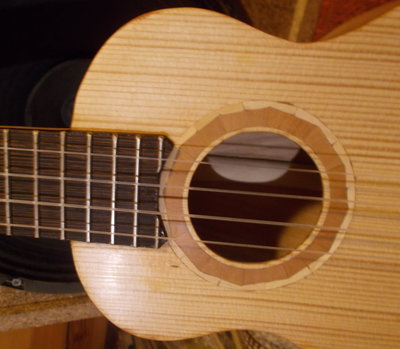

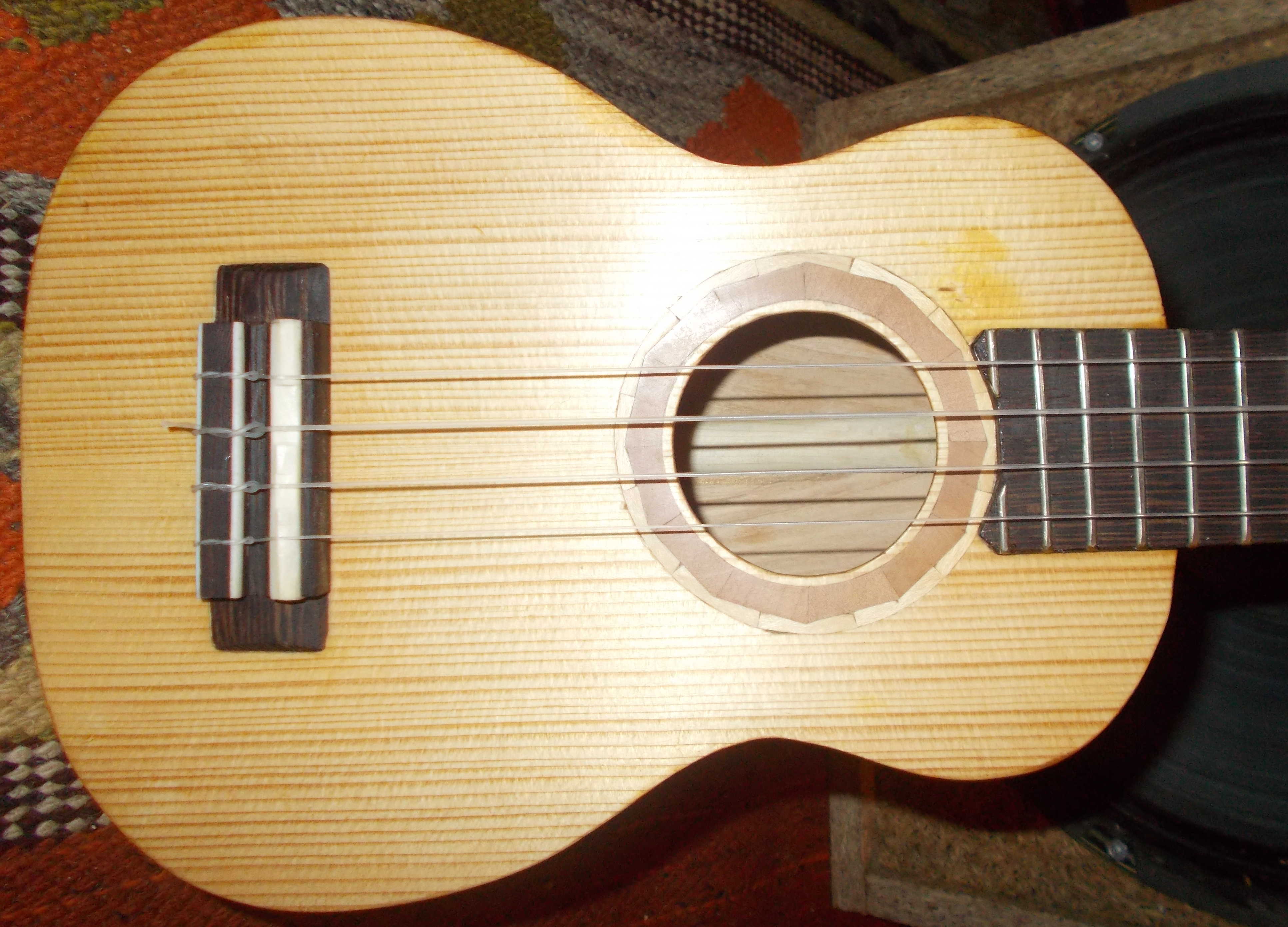

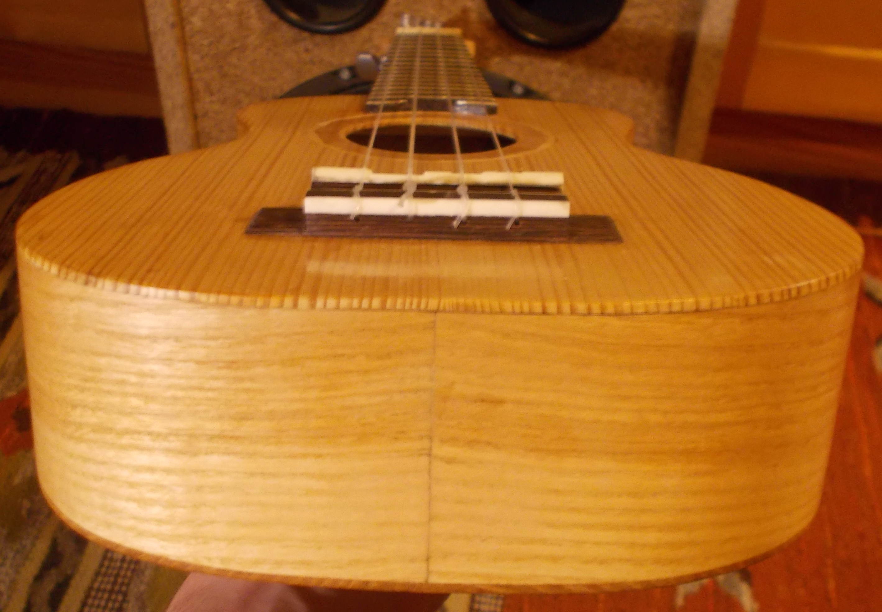

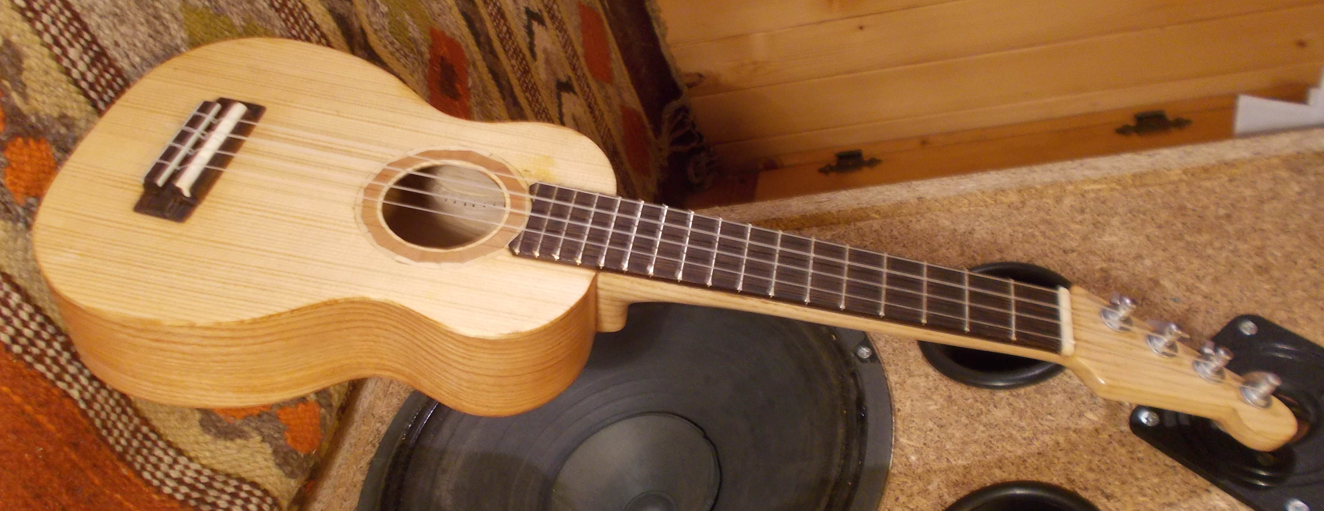

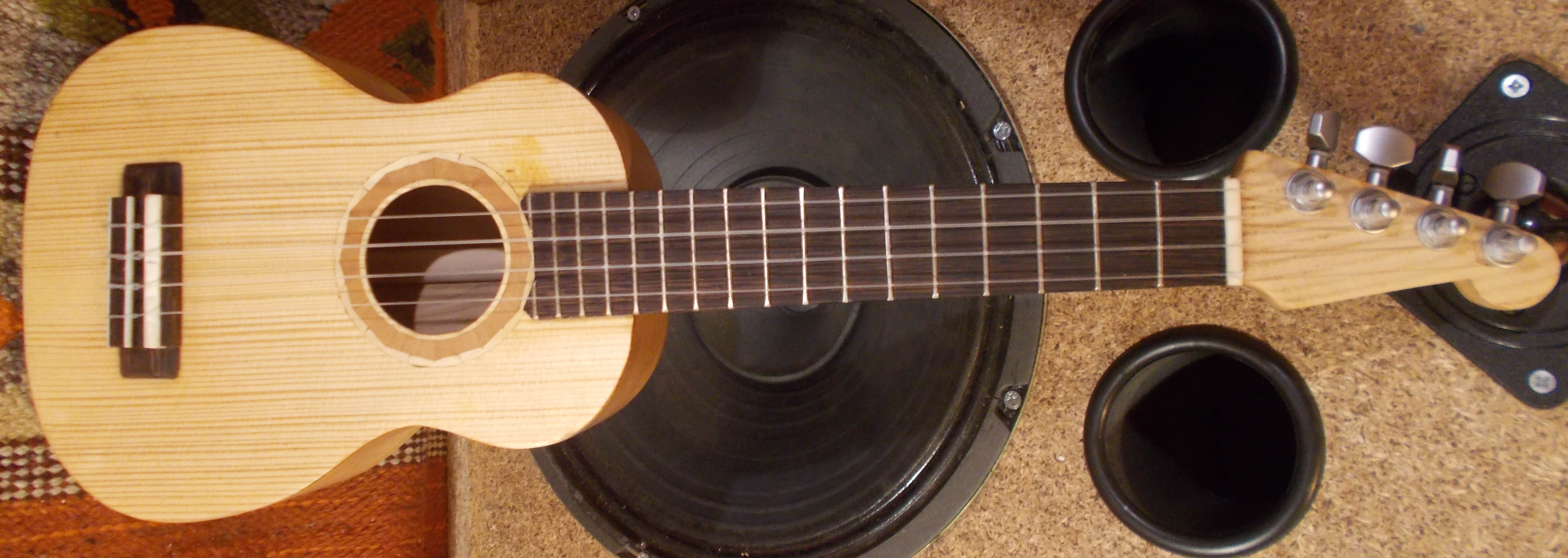

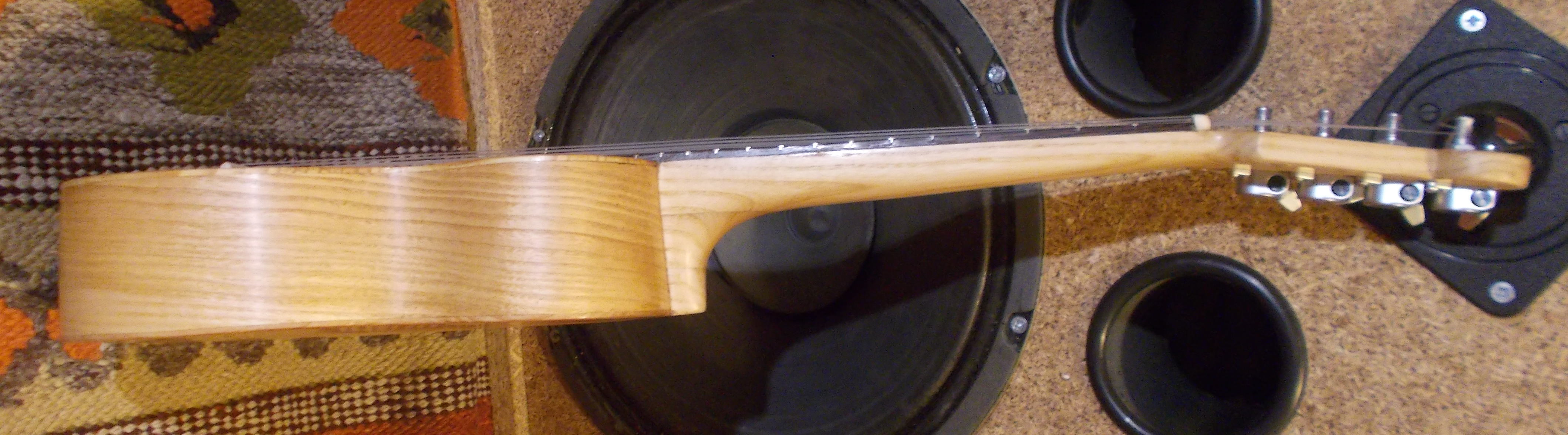

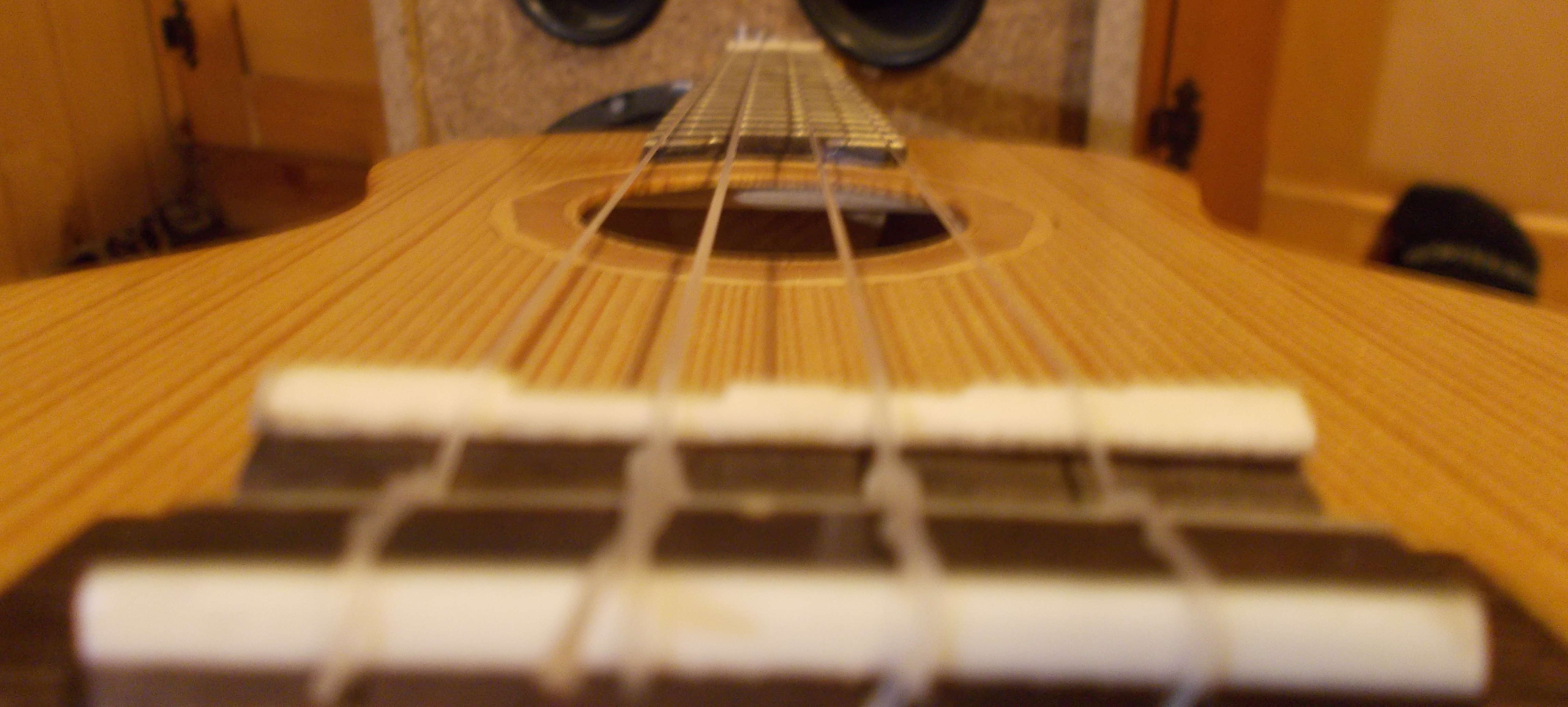

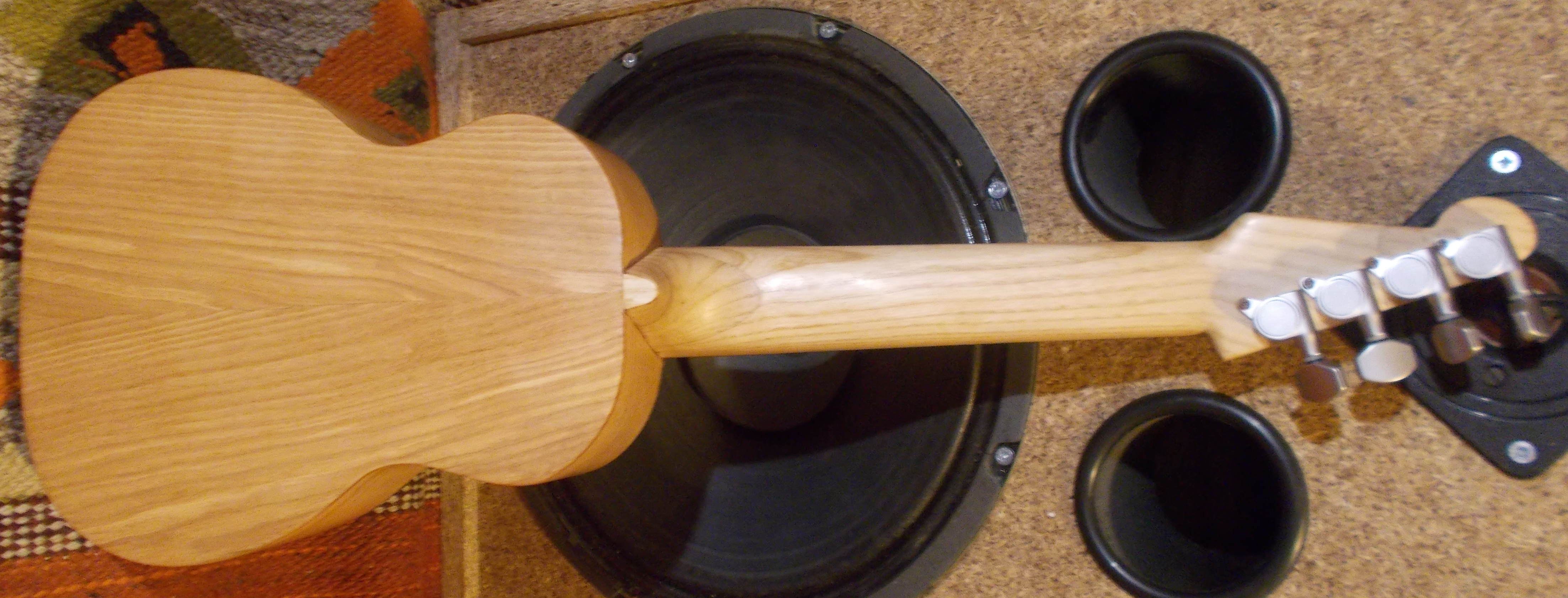

Jak zapowiedziałem w połcie powitalnym wrzucam zdjęcia ukulele nie do kołca sopranowego (menzurę mu bliżej do koncertowego, a wielkołcię pudła do soprano :-) ). Gra dołę głołno (głołniej od uku koncertowego, które ogrywałem w sklepie) i w moim odczuciu ładnie (niestety nie mam jak nagraę próbki, gdyż jedyny mikrofon jakim dysponuję to ten w telefonie :-( ). Wizualnie nie jest takie ładne jak bym chciał głównie przez brak bindingu i przebarwienia topu, ale cóż to dopiero mój pierwszy instrument...
Specyfikacja:
top - łwierk (nie najlepszej jakołci niestety)

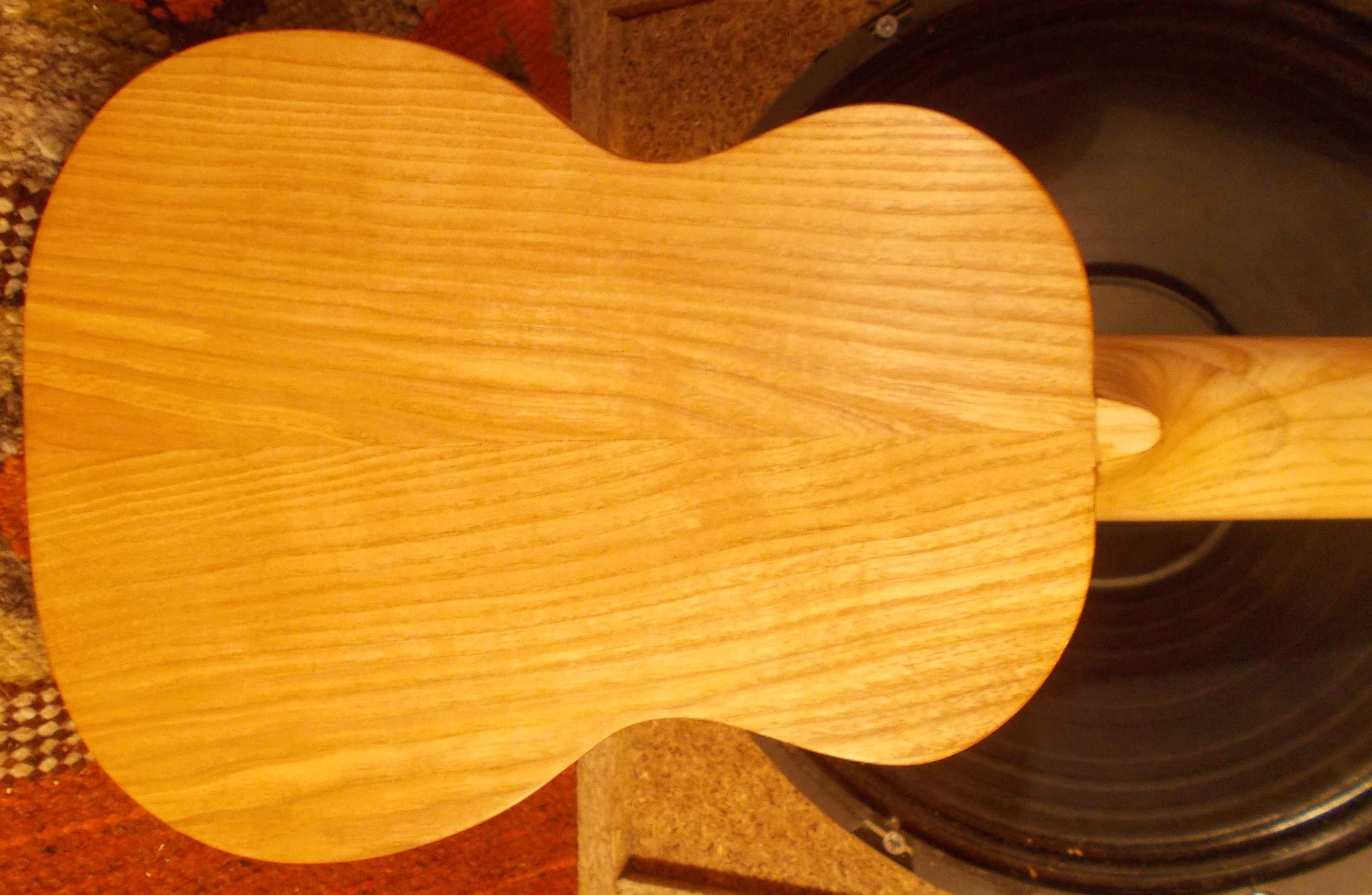

tył i boczki - jesion
gryf - jesion
podstrunnica i mostek - wenge
siodełko i strunnik - róg
rozetka - grusza i jawor

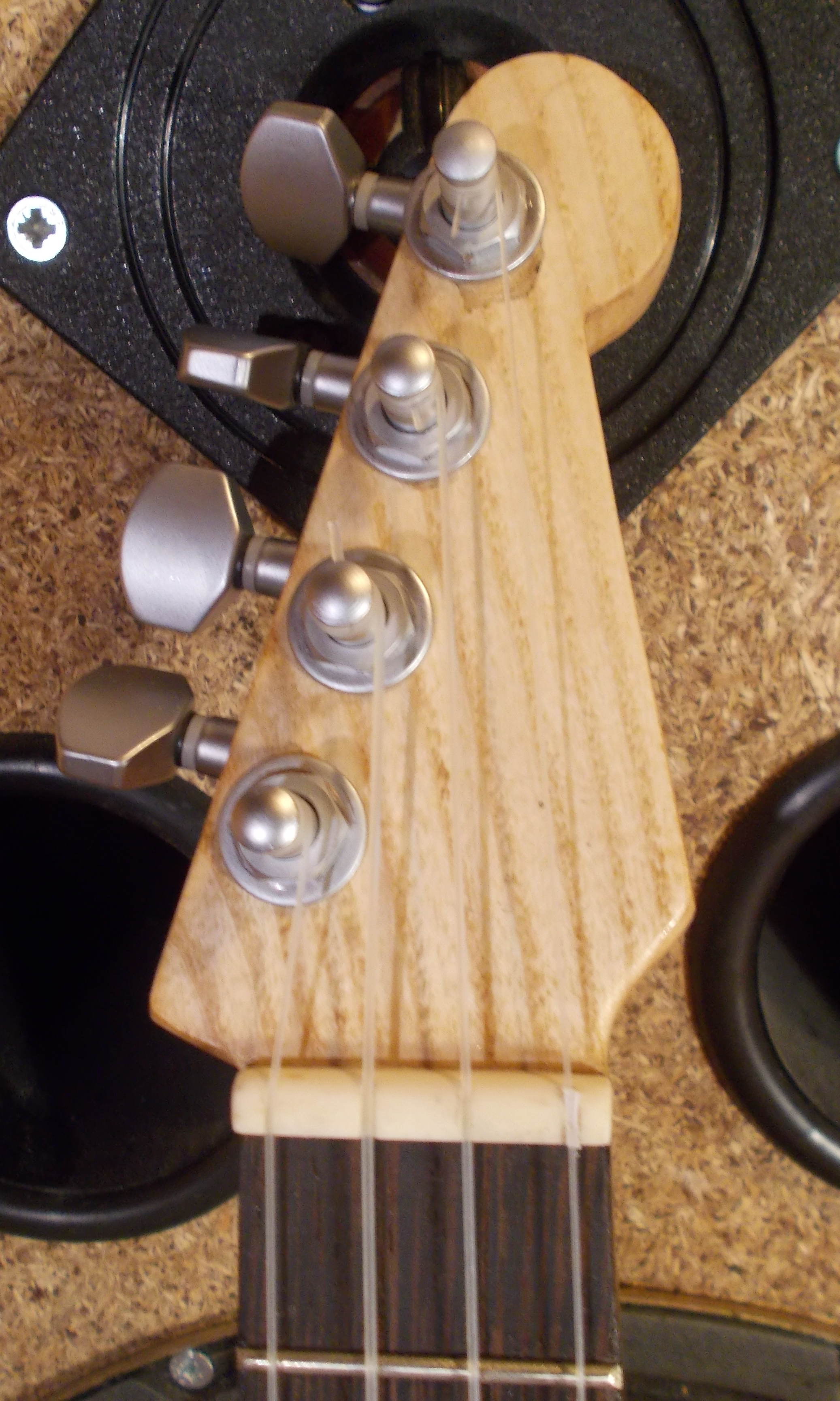

klucze - Framus
belkowanie - łwierk, jesion
wykończenie - politura
Szymon

No i o to chodzi!!! Tak ma wyględaę Twój instrument, a jeżeli jeszcze odpowiada brzmieniowo, to tylko pozazdrołcię.
Re: Ukulele soprano/koncert
Również gratuluję!
Nie jest łatwo za pierwszym razem zrobię perfekcyjny instrument, jełli to właśnie na nim ęwiczy się po raz pierwszy dane techniki. Gra, brzmi, stroi - to jest najważniejsze - bo instrument jest do grania:)

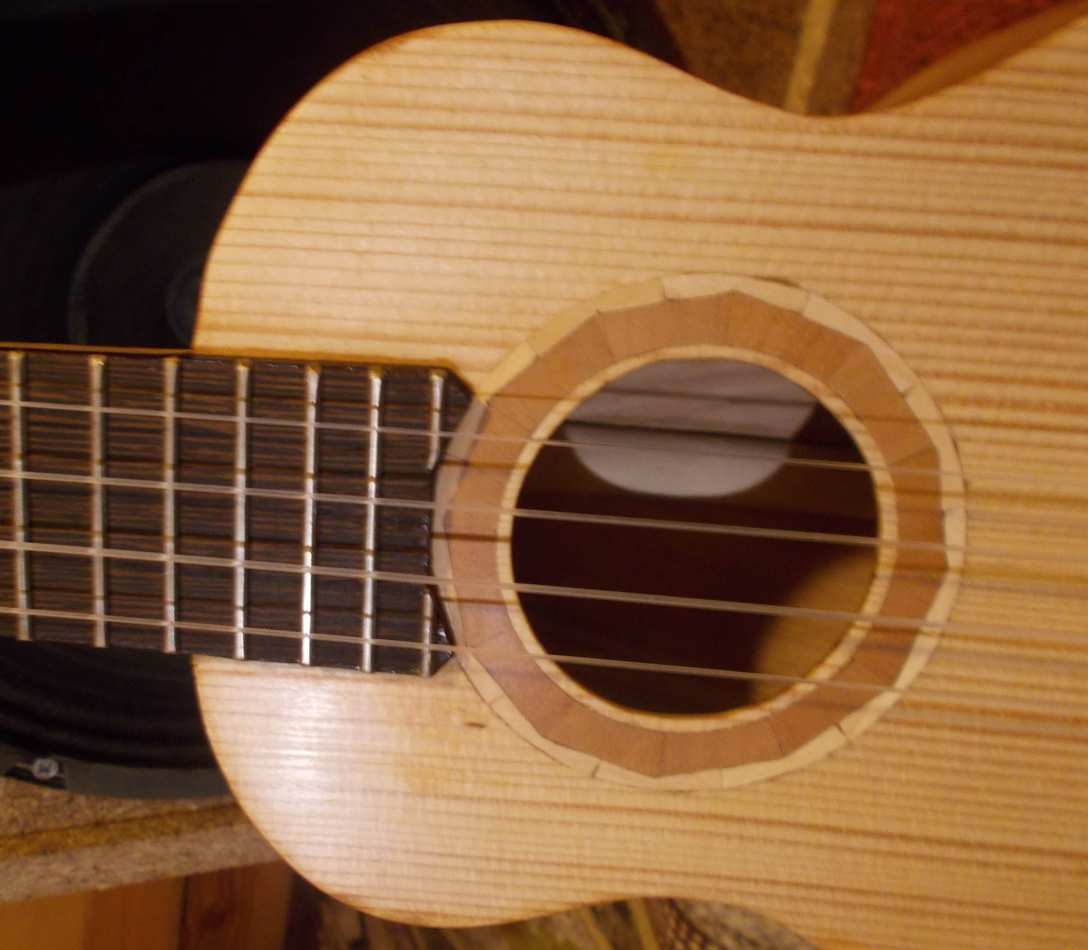

Fajny instrument ci wyszedł - oryginalny ;) W jaki sposób wykonałeł rozetę? Wycięłeł większy otwór, a następnie dokleiłeł "klocki" z drewna czy wyfrezowałeł pod nie kanał?
simone
Posty: 25
Rejestracja: 2016-12-10, 19:32
Nieprzeczytany post autor: simone »
Wykonałem kanał ręcznie: dlutkiem i cyrklem do wycinania kółek. Cyrklem nacięłem płytę do ok. połowy grubołci, a dłutkiem wybrałem zbędny materiał. Potem do kanału wkleiłem "klocki" :-)
