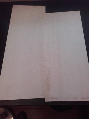

Na poczętek top sklejony znana metodę na klina miedzy dwie listwy

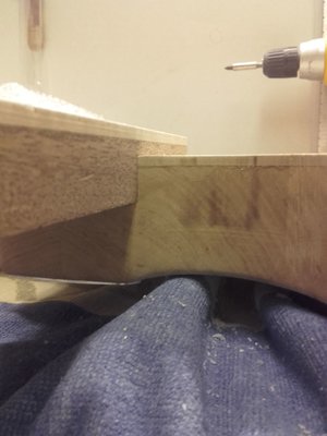

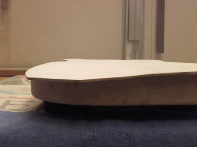

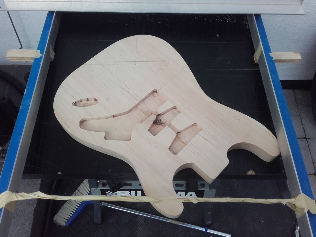

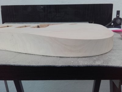

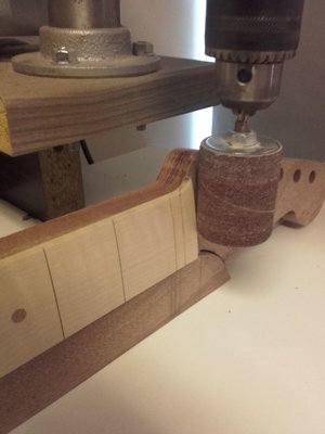

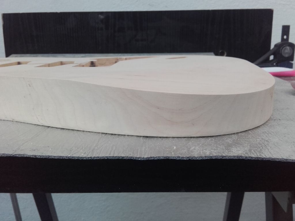

Korpus olcha wycięty od szablonu. Wiedzęc, że moge mieę problemy z równym zjechaniem skosu na rękę. Ustawiłem dwa kętowniki pod kętem i metodę planowania zrobiłem to co trzeba

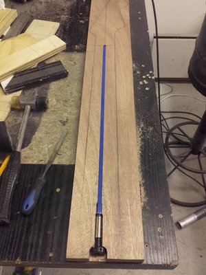

Jako, że wtajemniczenie moje w budowę gitar jest małe postanowiłem nie zmagaę się z prętem regulacyjnym zasłanianym skunksem. Na takie wyskoki przyjdzie jeszcze czas.

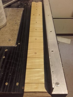

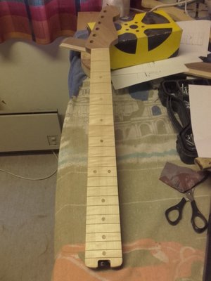

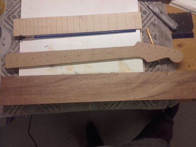

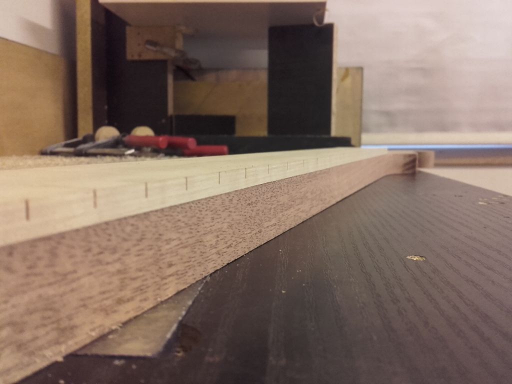

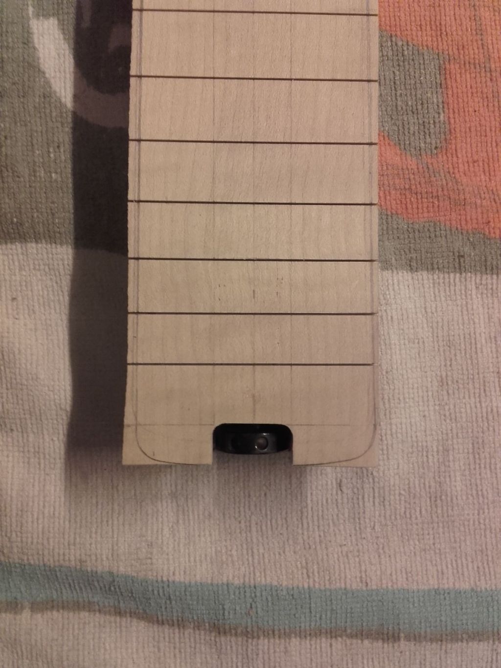

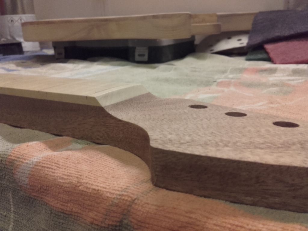

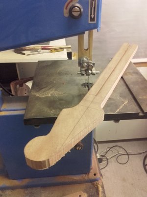

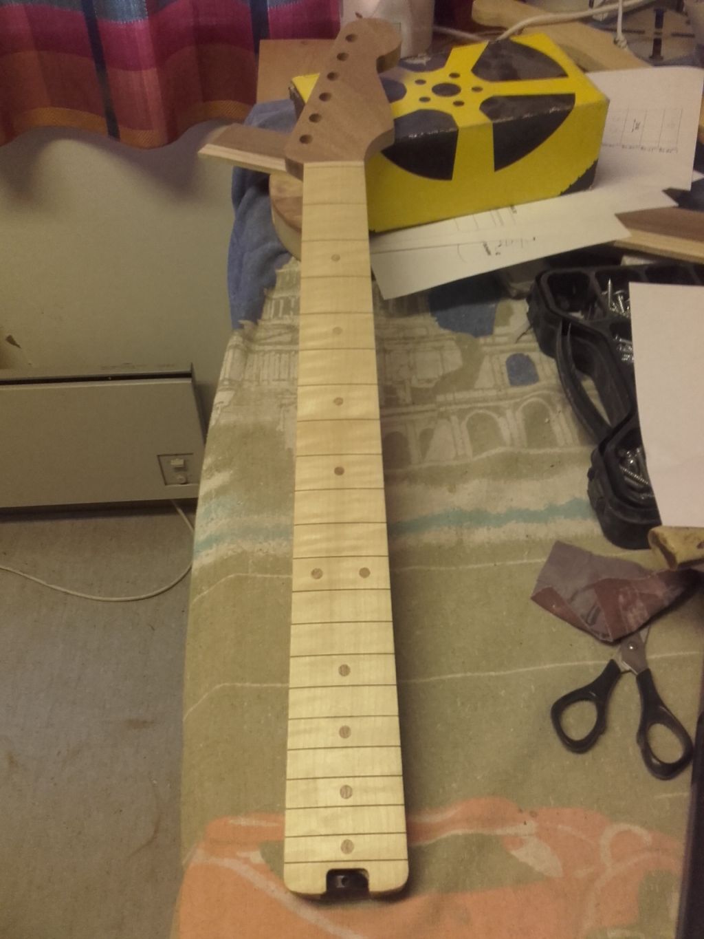

Gryf w powijakach...

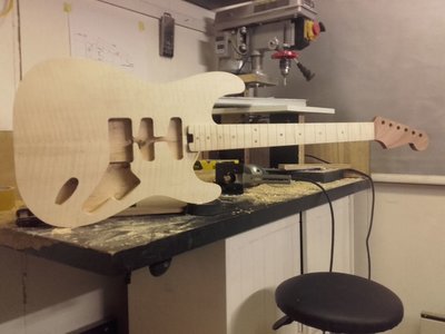

.... i kilka fotek z prac przy gryfie
Tak jak zakładałem na poczętku, że jakieł wymiary pogubię.

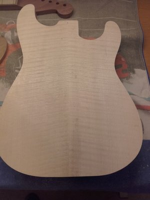

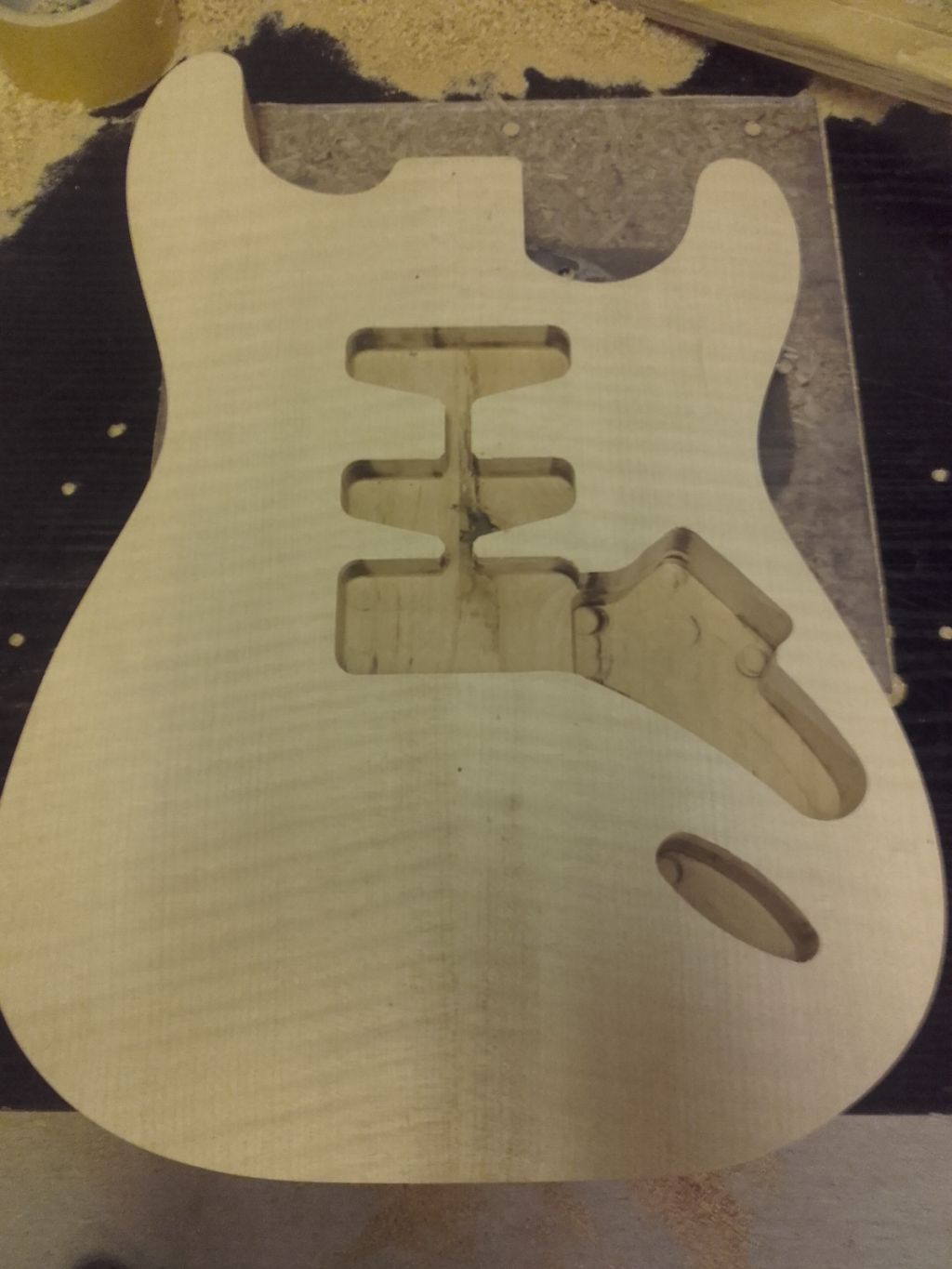

Top po przyklejeniu i obfrezowaniu.

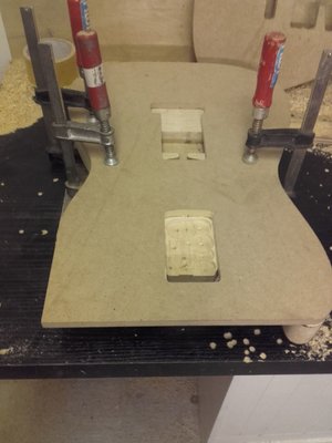

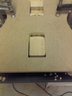

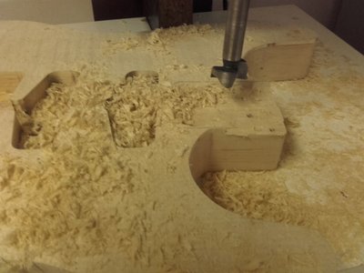

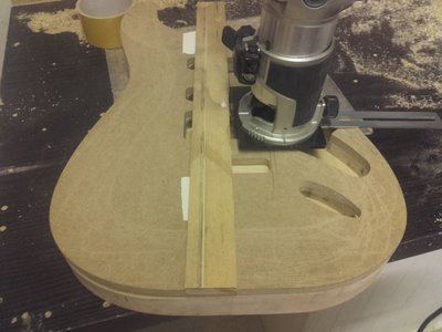

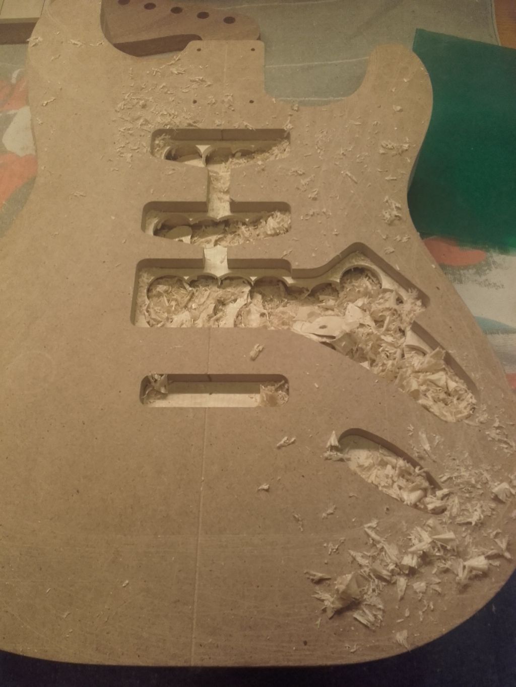

Pogłębianie otworów na elektronikę.
Jak wszyscy wiemy miejsce pod pot. jest głębsze od kieszeni pickapów. Przyklejona listwa w razie jak by ręka drgnęła bo brak oparcia dla łożyska pod szablonem

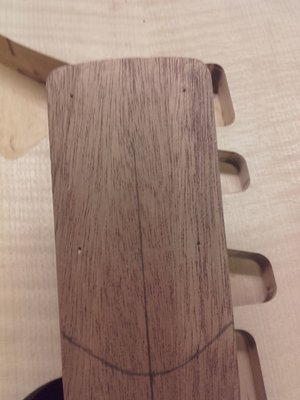

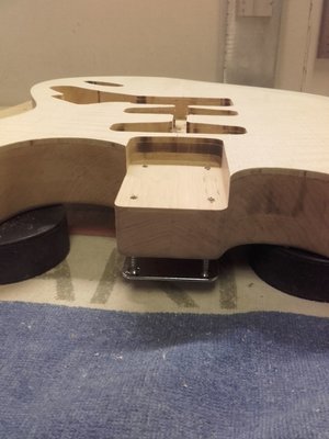

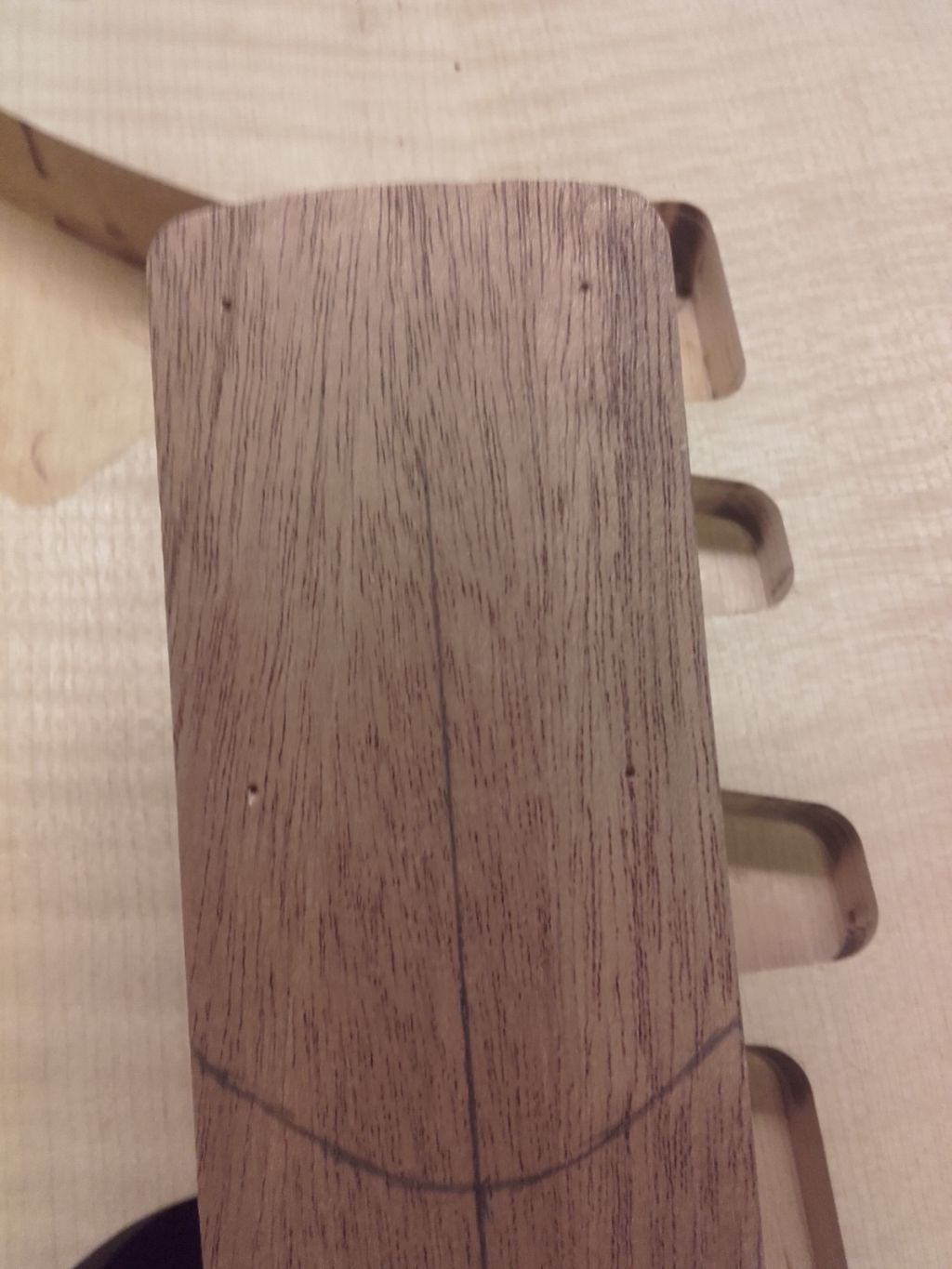

Następnie szablon na kieszeł gryfu. Sprawdzanie nałcie razy i pierwsze koty za płoty

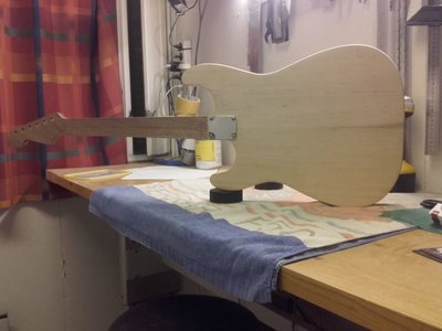

Otwory na wkręty przewiercone w korpusie na wylot. wkręty wkręcone tak żeby czubek leciutko wystawał. Następnie wcisnęłem gryf na miejsce dociskajęc, czubki odznaczyły miejsce na otwory w gryfie.

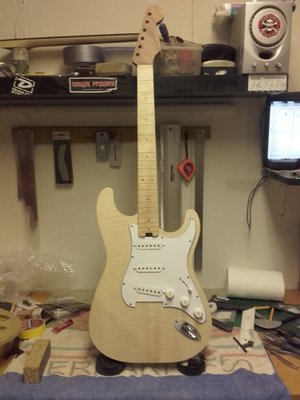

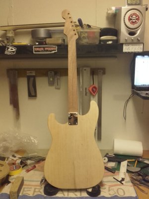

Gryf po przykręceniu, spasowanie kieszeni.
Przymiarka. Muszę kupię nowę płytkę mocowania gryfu. Ta jest miękka jak papier. Czasem tak bywa jak się zamawia w necie i nie ma się towaru w ręce. Otworów na most jeszcze nie wierciłem ponieważ gryzę się czy ma byę tremolo czy stały. Gitara będzie dla 11 letniej dziewczynki. Oczywiłcie dostanie ję jak po drodze nie narobię jakił baboli dyskfalifikujęcych instrument Hmmm...?! jak juz nie narobiłem

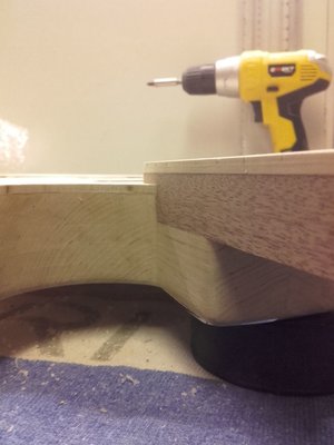

Klejenie topu to proces dwudniowy. W pierwszej kolejnołci przykleiłem top na płaskiej powierzchni. Klej to titebond. Pozycjonowałem na dwóch gwoęšłdzikach w miejscu kieszeni gryfu i w miejscu pod mostem. Sciski w koło, od góry przyłożony był szablon z otworami elektroniki dzięki czemu mogłem rozmiełcię łciski w miejscach gdzie ma trzymaę a nie do wyfrezowania. Na drugi Dzieł klejenie topu na skosie. Miejsce zgięcia lekko podgrzałem żelazkiem z parę uważajęc zeby nie przesadzię.Starałem się jak najmniej grzaę powierzchnię sklejonę Trochę bałem się ,że może pułcię. Potem delikatnie najpierw łciskami na dwóch kołcach poczętku zagięcia dociskałem do siebie top i korpus. To znaczy bardziej top do korpusu niż korpus do topu :) Potem dwa łciski na środku poczętku zagięcia i tak po kolei do krawędzi korpusu.
Pierwszy rzęd to 4 łciski potem 3 a na krawędzi ile się zmiełciło.

Tomek, top jakiej grubołci udało się ugięę bez kerfingowania?
Swoję drogę wyględa jak by jeszcze trochę można było docięgnęę.
W sensie w oryginale tak jest, jak autor miał zamysł płytkiego ugięcia na łapę to ok.

popik10 pisze: Tomek, top jakiej grubołci udało się ugięę bez kerfingowania?
Top jak do mnie dotarł był lekko ponad 4mm. Po wyrównaniu do klejenia napewno zeszło poniżej 4 mm. Nie mierzyłem tego.
Wstyd się przyznaę, ale nigdy nie miałem prawdziwego Stratocastera w rękach, ale to co widaę na zdjęciach i planach na pewno jest głębiej niz u mnie. Heh za krótko chyba żyję :-) Tak płytko bo obawiałem się, że jak zrobię głębszy to może pęc/pęknęę, nie wiem w każdym razie nie chciałem żeby top podczas klejenia zrobił coś czego bym nie chciał. No i druga sprawa binding tez nie byłem pewien czy na większym skosie dam radę wygięę. Podczas prób uznałem tę głębokołę za optymalnę.
