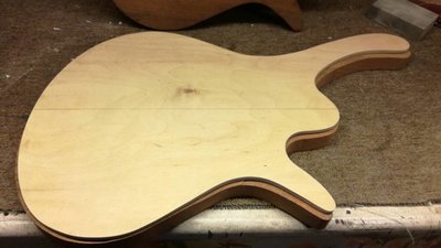

Kiedyś tam kolega Paramonow przyniósł mi rozpoczęty bas. Poniewaz gitary zamienil na skrzypki i wiolonczele nie bedzie juz go robic, a moze ja do czegos go wykorzytam. Szału nie ma jak widac na zdjeciach, ale postanowilem skonczyc ten basik dla wlasnych celow.

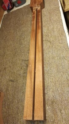

Jest zgrubnie wyciety korpus i gryf, wyfrezowany kanak na pret i sfazowana glowka. Korpus sklada sie z dwoch desek i nie wiem czy moze mialy to byc dwa korpusy, czy jeden sklejony. Ja je skleje , moze przedziele dla ozdoby jakims fornirem. Moze dam jakis top a moze nie-jeszcze nie wiem :)
W kazdym razie zaczynamy fotorelację. Zacznę od przygotowania szablonów potrzebnych. Szablon na ofrezowamie korpusu przygotuje wg jego tetazniejszego ksztaltu.

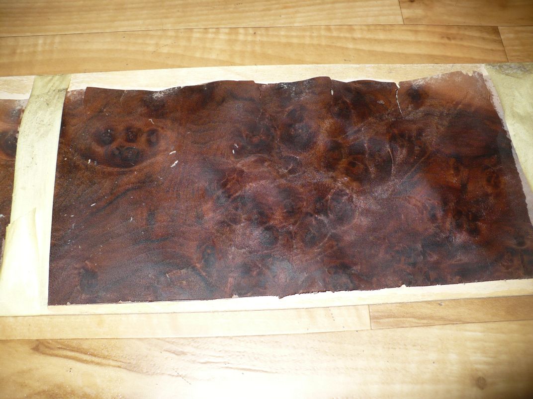

Jak zobaczyłem nazwę tematu, to spodziewałem się dechy z szopy z założonymi strunami :D Całkiem ładne drewienko na top, jaki finisz planujesz zrobię?

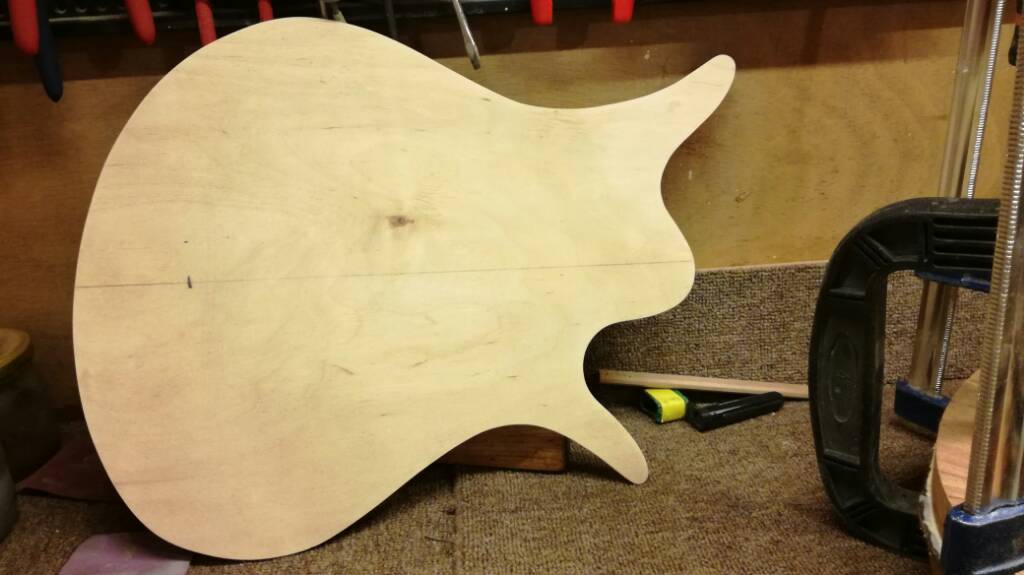

Szablonik gotowy. Posłuży do wyrównania korpusu.
Teraz muszę usięłę do komputera i opracowaę jakęł koncepcję :)

Ciekawy kształt i ładne drewno - czekam na cd.

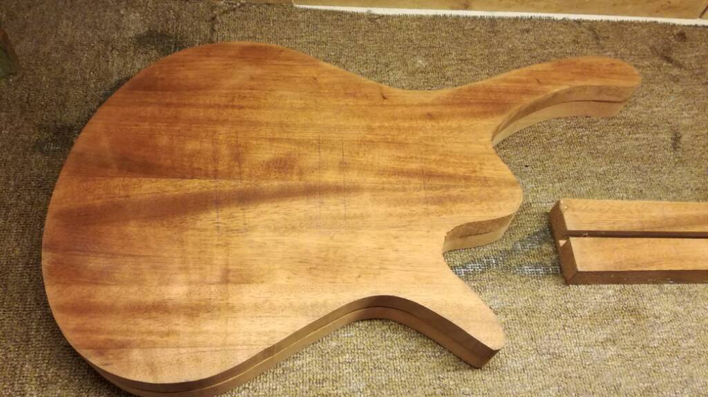

To są dwie dechy grubosci 22 mm. Po obrobce i sklejeniu calosc bedzie miala pewnie z 40mm. Zastanawiam się czy jakiegos topu cienkiego nie dac :)
O wykonczeniu troche za szybko mowic ale sklaniam sie ku olejowi.

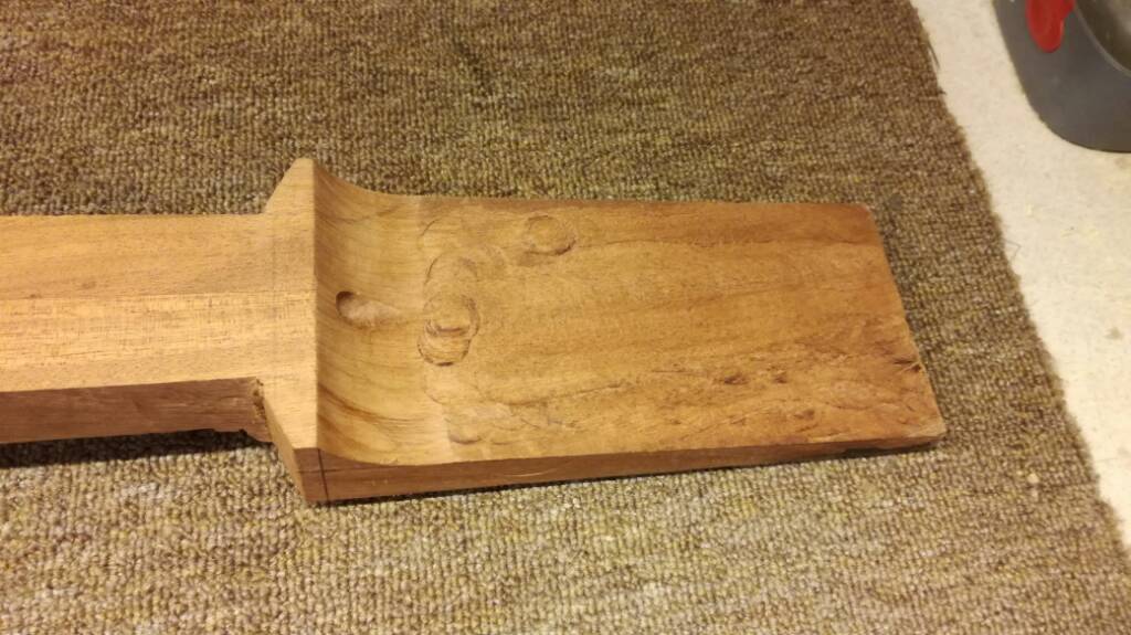

Prawdopodobnie w celu nadania jej odpowiedniego kęta, Piniu pewnie doklei coś od spodu.
Re: Bas - improwizacja.
W jakim celu to nie wiem, mogę podejrzewaę że chciał robię główkę a'la precel. Materiału mało nie jest bo na kołcu całe 18mm. Jeszcze trzeba będzie zbieraę a nie dokładaę :)
Bardziej saperka ;)

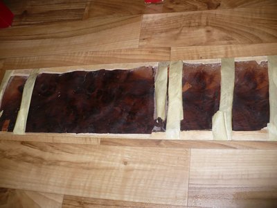

Mam jeszcze do tego okleinę na niby podstrunnice. Progi powinny byę tam na gryfie.

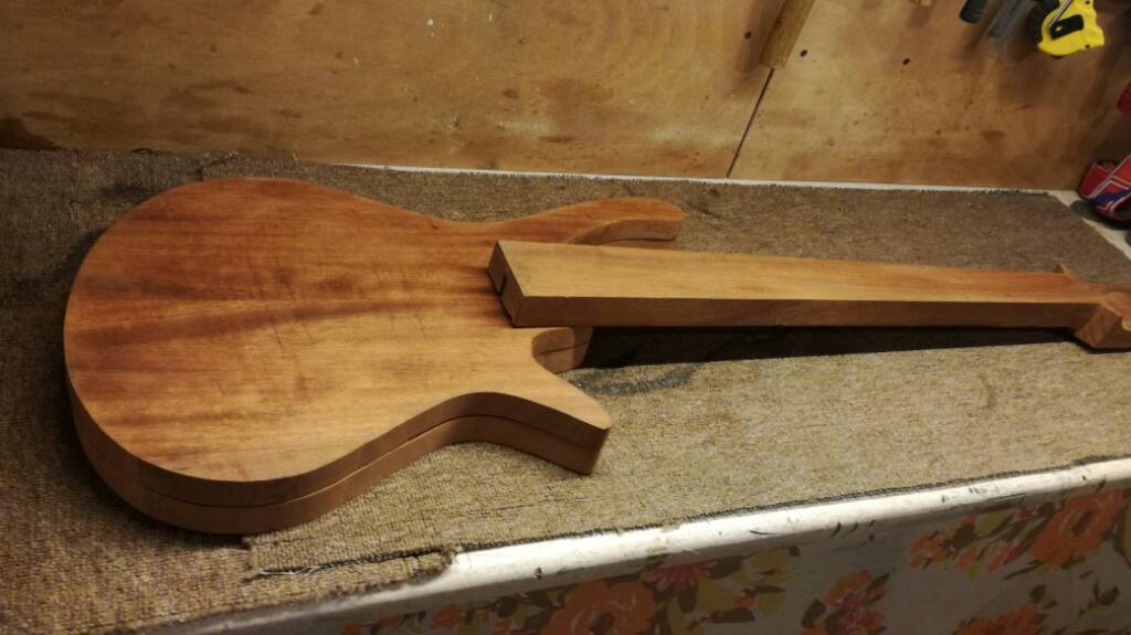

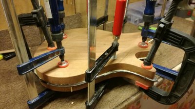

Z kolega basista stwierdzilismy, ze kolejnego gmr-a nie chcemy wiec szablonim i korpusik sie troche przycielo. Jak najbardziej mozna sie doszukiwac podobienstw ;-)
Korpus zostal przedzielony oblogiem wenge co by mial ladna ciemna pręgę.
Na glowke takze wenge dostanie tylko na skunksa mi sie nic nie zostanie.
Stad pytanie do kolegow zacnych czy komus nie zalega kawalek ony na skunksa pasowny dlugosci 60 i 5 centymetrow.
