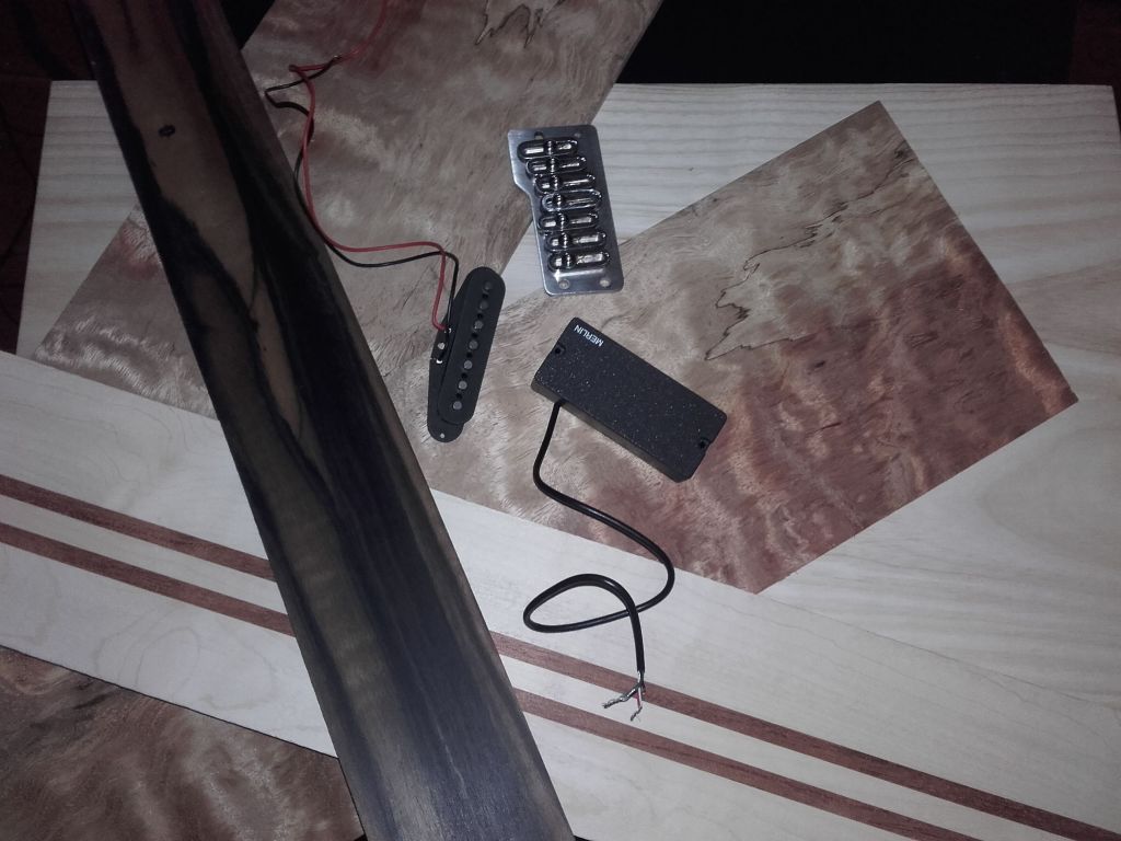

Wystartowałem z budowę gitary siedmiostrunowej i postanowiłem podzielię się z Wami postępem prac.Liczę również na pomoc jełli napotkam problemy a będę na pewno bo doświadczenie moje jest niewielkie.
Specyfikacja...
korpus - ash eu
top - bubinga
gryf bolt on - klon/ bubinga 5 częłci
menzura 25,5
progi 24 dunlop jumbo
przetwornik most - Merlin pickups hellfire 7
przetwornik gryf - Merlin pickups Classic Strat 7
potencjomet - volume
przełęcznik - 3 pozycyjny
most - Max Rezonator 7 P.Kamecki custom

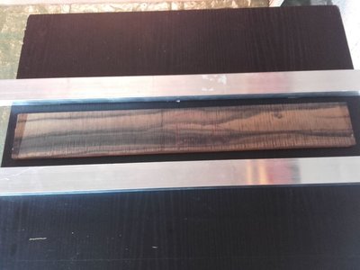

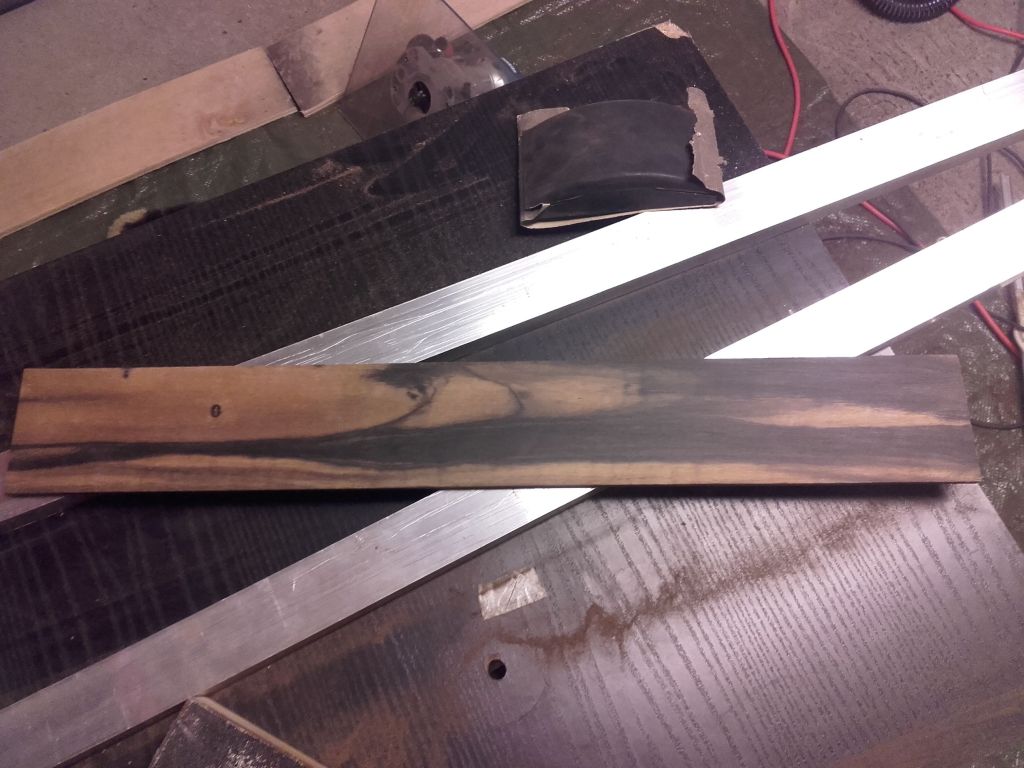

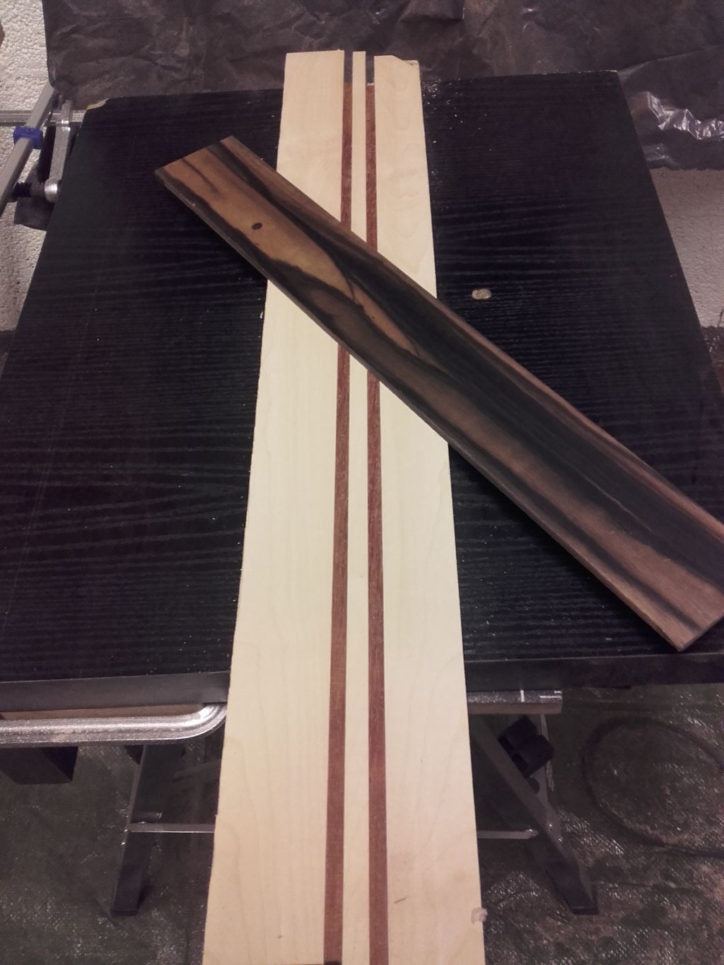

podstrunnica przed planowaniem

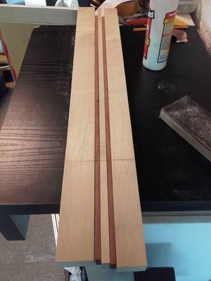

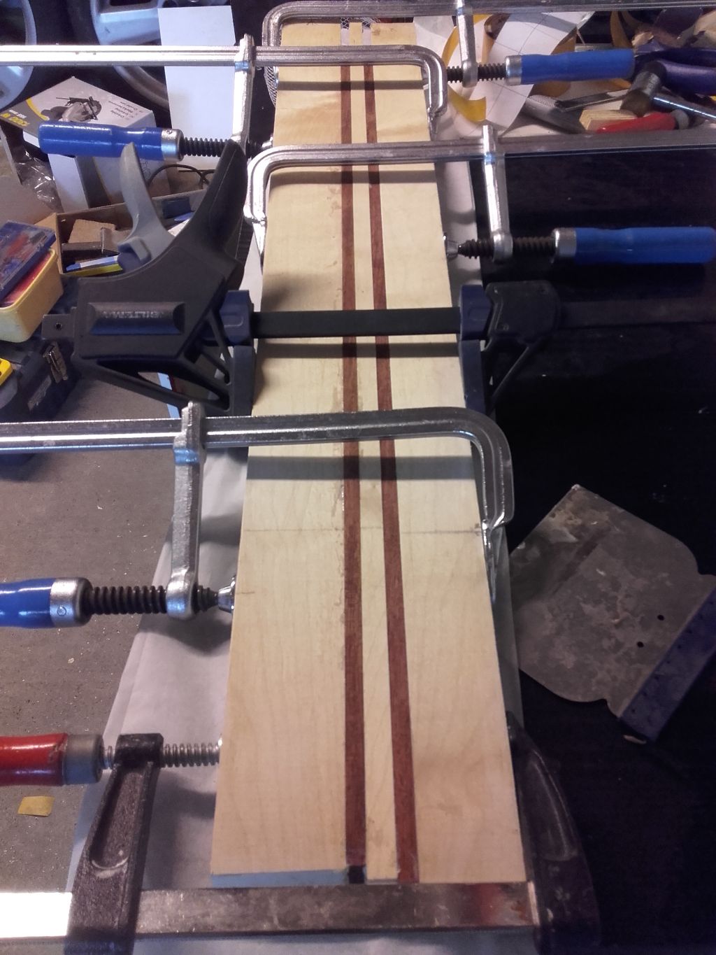

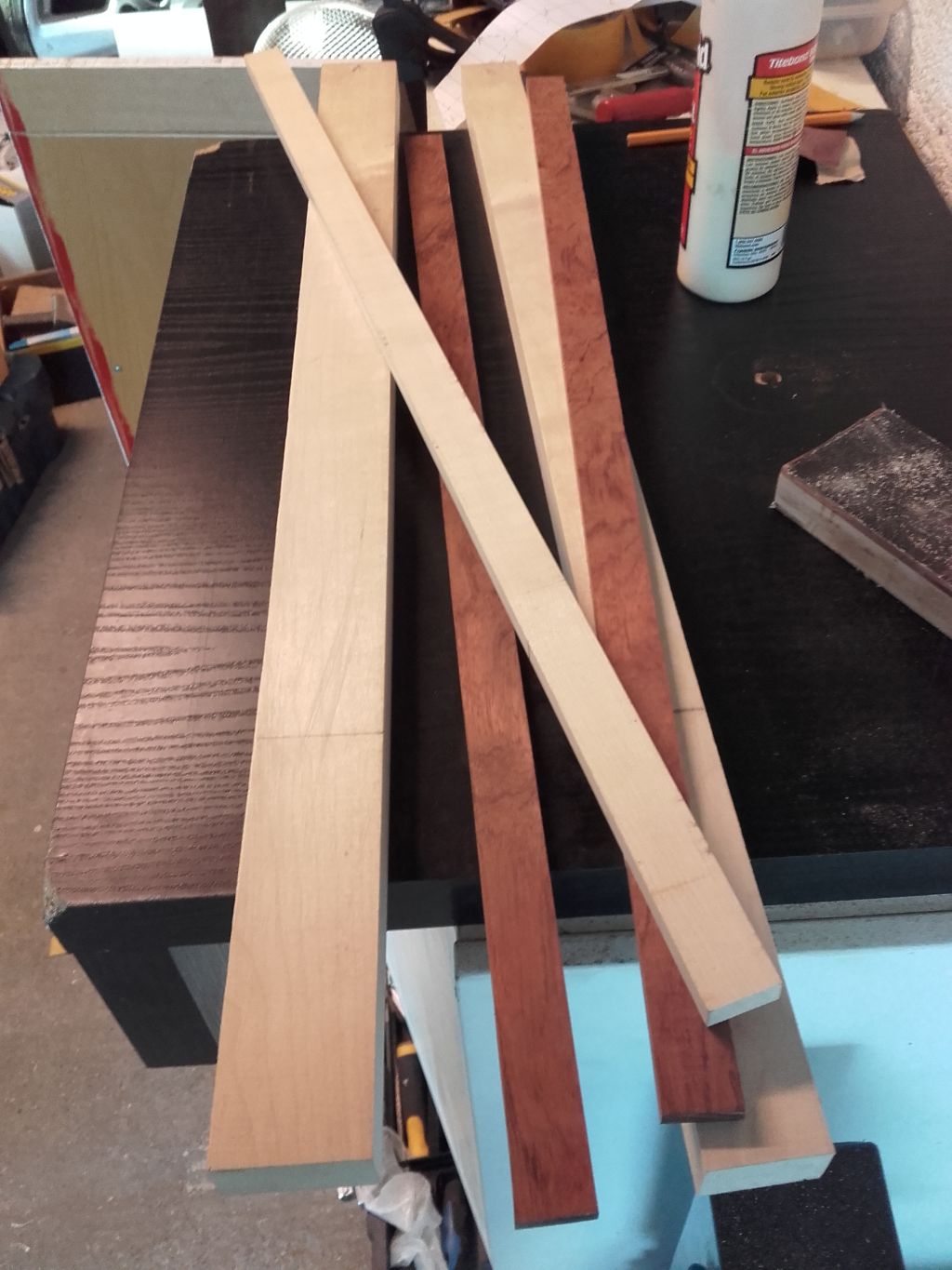

gryf przed sklejeniem
gryf 5 części klon/ bubinga

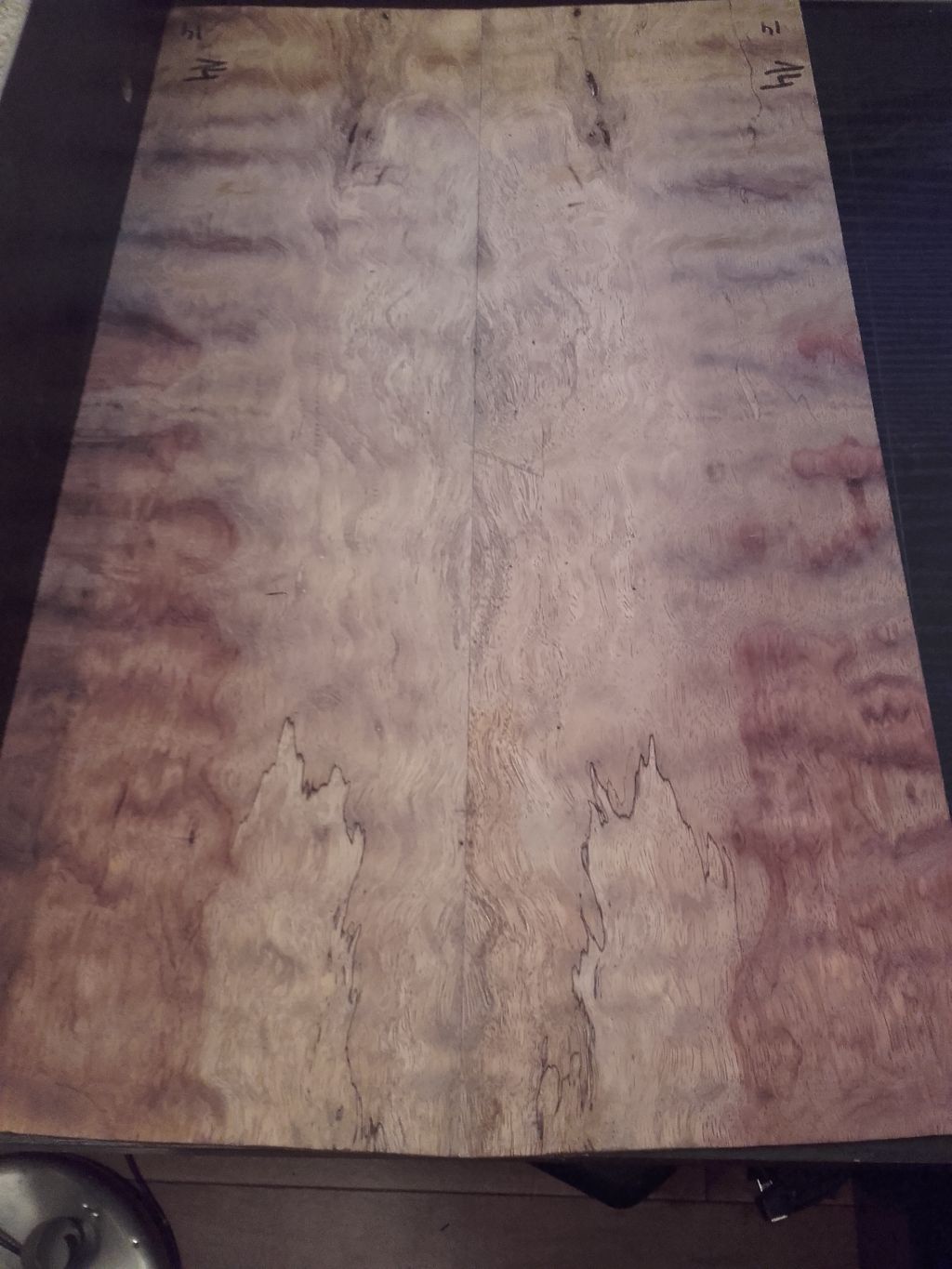

top bubinga
top bubinga

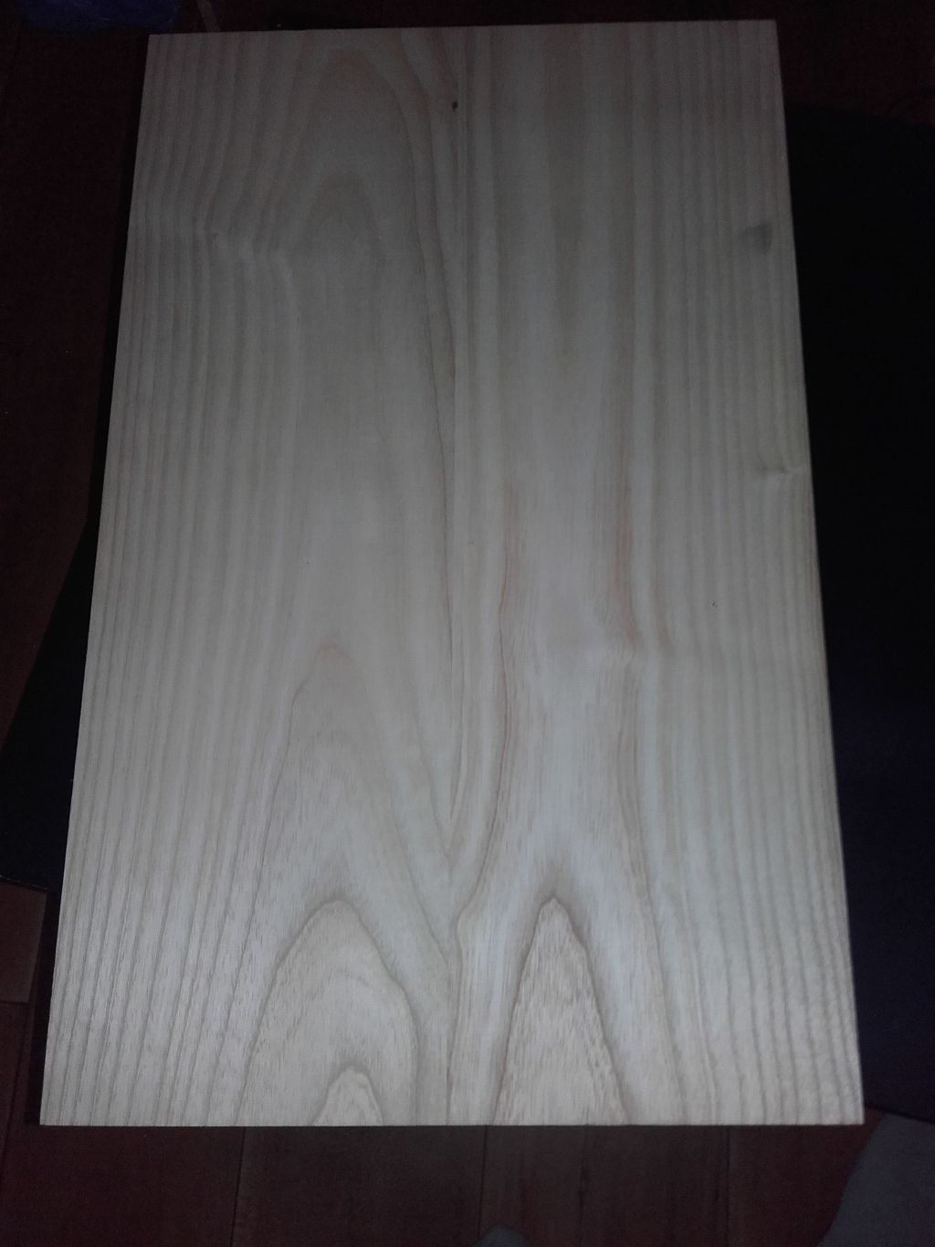

korpus jesion
korpus jesion

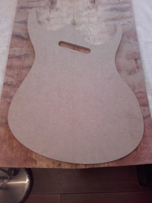

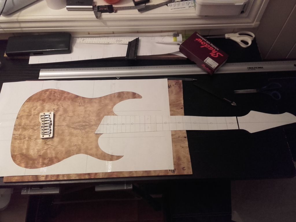

Moja nieuwaga,że nie dodałem całołci.
Moja wizja jest taka, ale co z tego wyjdzie???

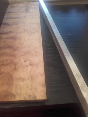

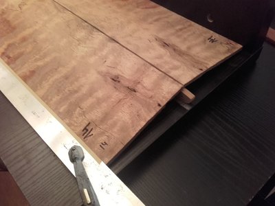

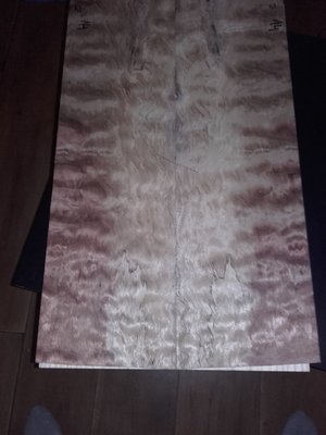

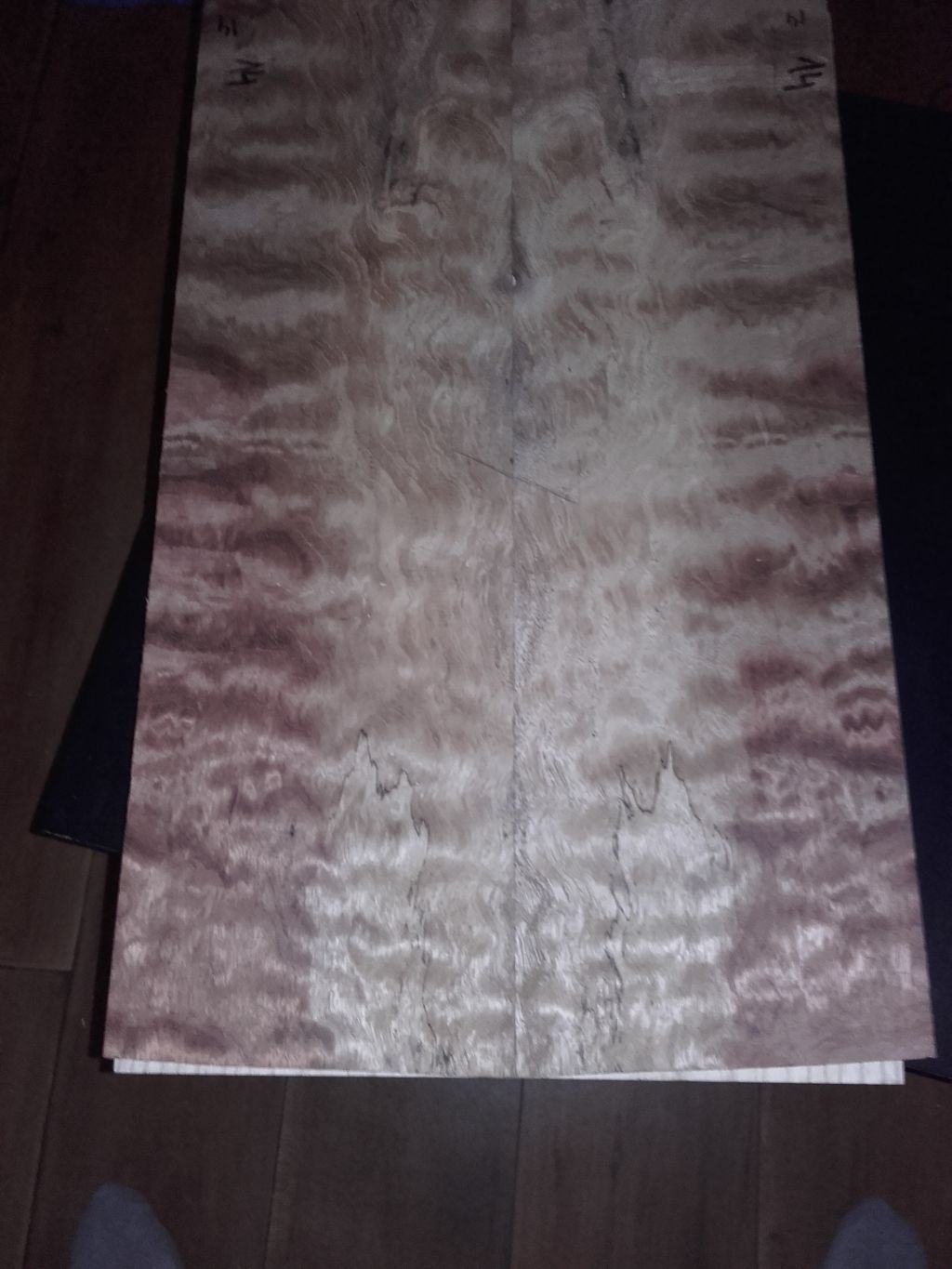

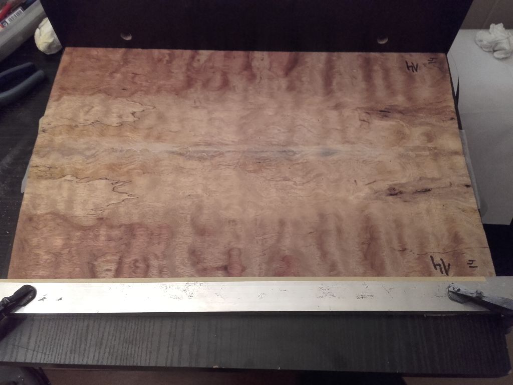

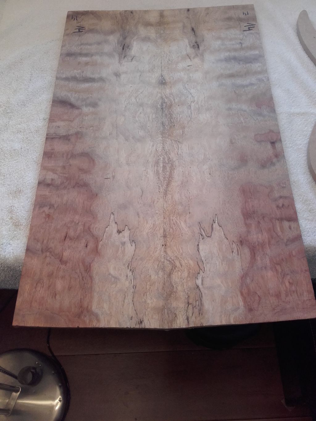

Kilka fotek z klejenia topu.
Równanie krawędzi.Dwie częłci topu złożone częłcię wewnętrznę do siebie, papier łcierny przyklejony do profilu aluminiowego.

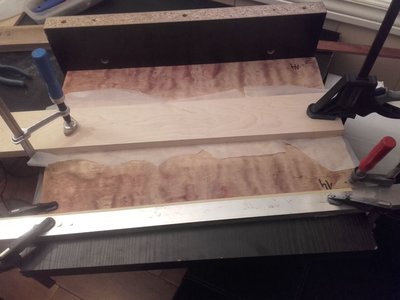

Po równaniu przed klejeniem
Na jednej częłci topu widaę braki, które po sklejeniu zamierzam wypełnic epoxy lub klejem zmieszanym z trocinami.
Top oparty na podkładkach i listwa dociskęca.
Klej zaaplikowany.

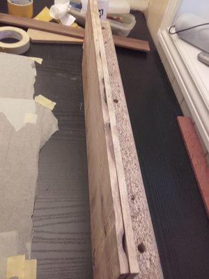

Top po złożeniu jest w kształcie małego klina listwa pod małym kętem.Dobite na wcisk. Potrzebowałem tylko mocowania aby top nie poszedł w górę.
Top po sklejeniu. przed szlifem.
Szablon z mdf na topie. Trochę rożni się od wizji jaki była wyżej, ale trochę kopnięta góra jakoł bardziej mi przypasowała wizualnie.
Re: Strun siedem
Ta bubinga to baja. Wyszlifuj ję dobrze i wypoleruj, a dostanie takiej głębi, że poezja.

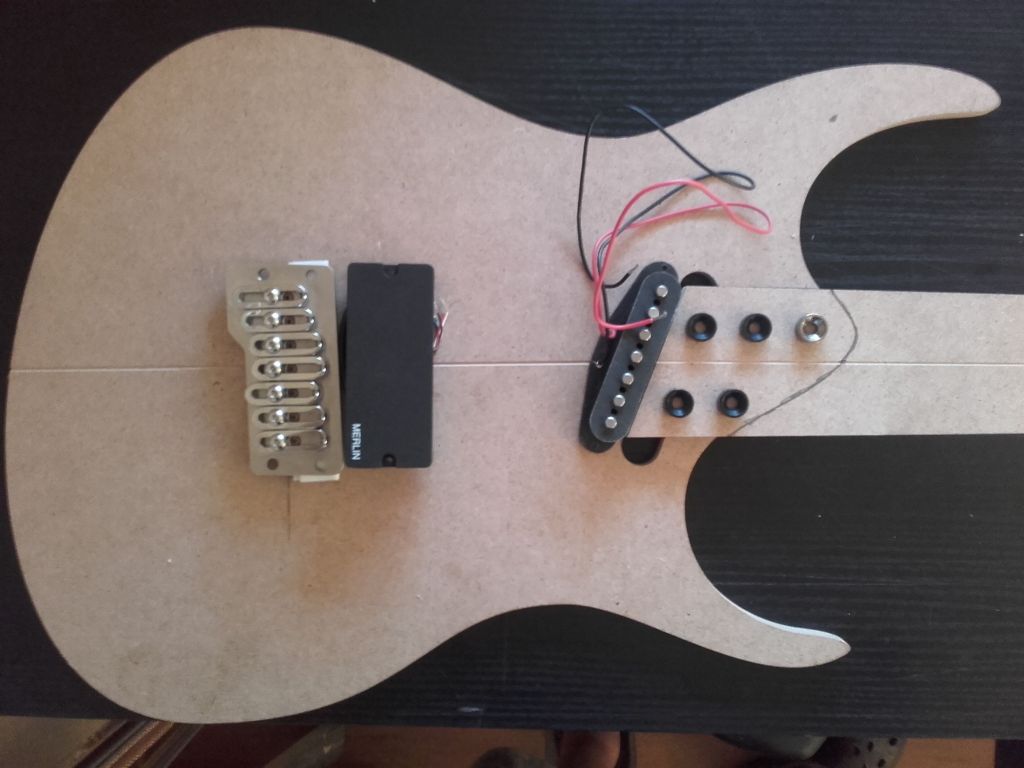

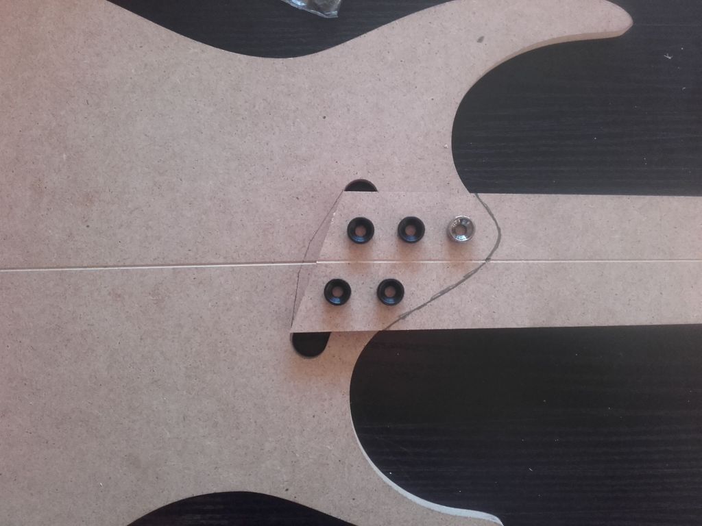

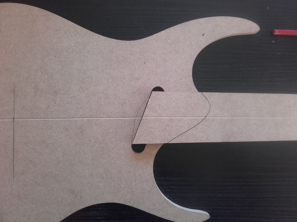

Włałnie Darka oko utwierdziło mnie w moich obawach co do zbyt małego podparcia gryfu.
Podczas rysowania planu miałem wętpliwołci,
a teraz juz wiem. Muszę lekko lub mocno zmodyfikowaę szablon korpusu.

Tak jak wczełniej pisałem szablon korpusu będzie trzeba prawdopodobnie przeprojektowaę.
Zrobiłem dzisiaj jeszcze raz przymiarkę na szablonie jak co ma byę i gdzie.
korpus i częłę gryfu
orientacyjne rozmieszczenie podkładek pod wkręty
i reszta na pokładzie
Jak myłlicie czy konieczne jest przeprojektowanie i dorzucenie więcej pod gryf czy może to zostaę?
