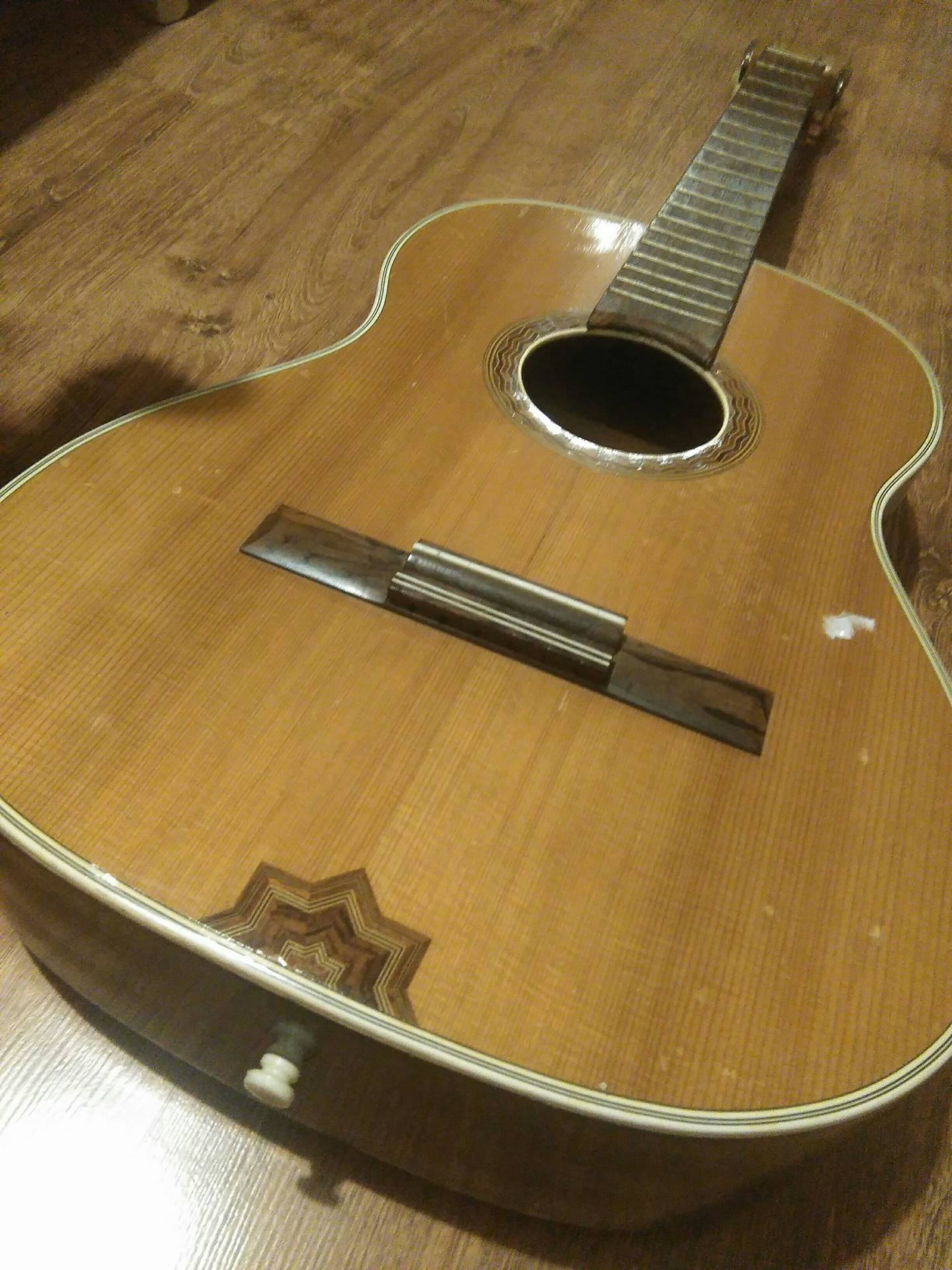

Umieszczam zdjęcia i zamieszczam moje obserwacje:
Gitara prezentuje się dosyę dobrze.

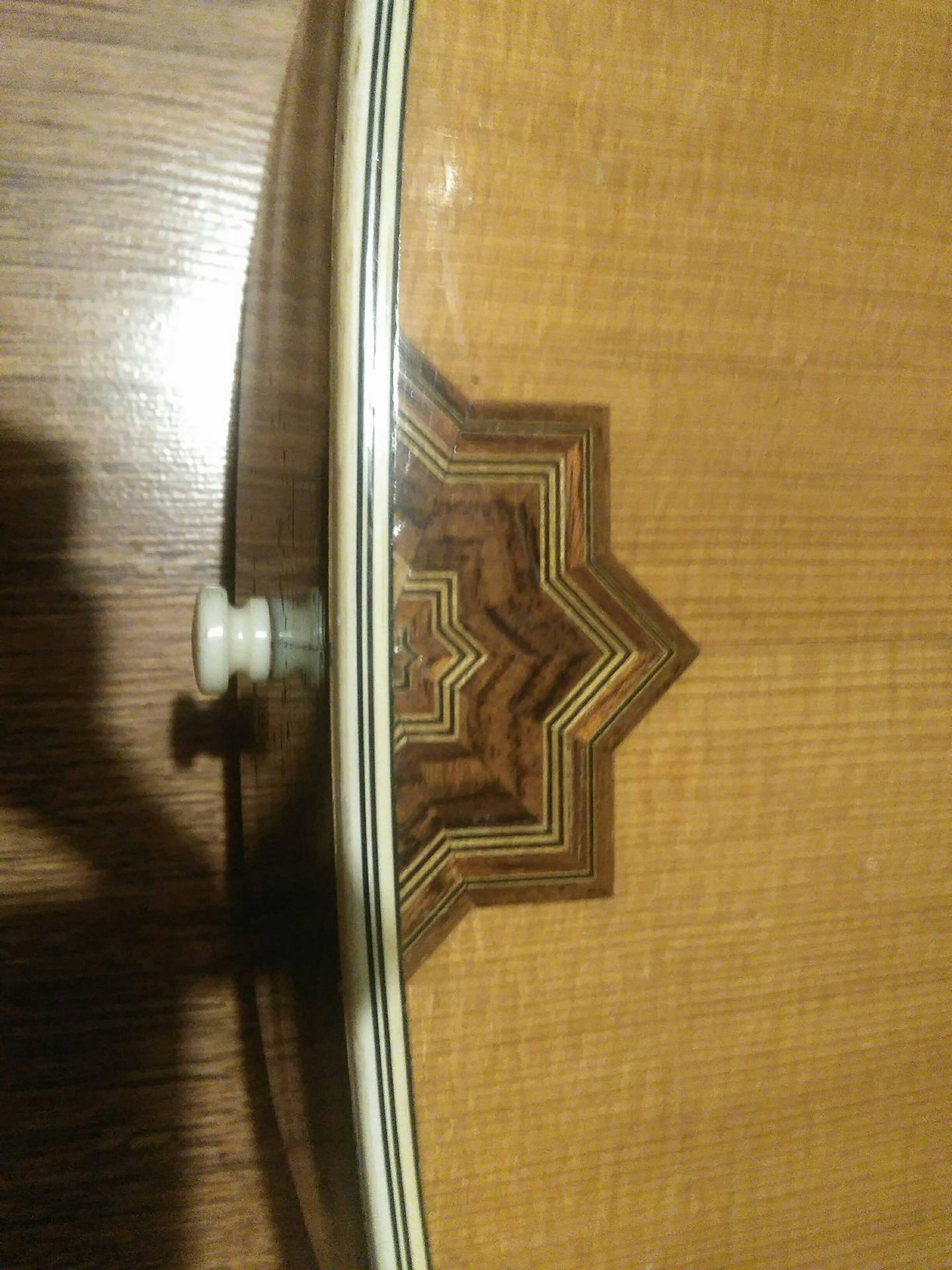

Jak uwagę można zwrócię, to bardzo rzuca się w oczy intarsja u dołu płyty wierzchniej, bardzo piękna mym zdaniem i bardzo ładny binding. Płyta wierzchnia to łwierk klejony z dwóch częłci, co widaę na zdjęciach i też u spodu płyty wierzchniej :)
Rozeta również z intarsji i bindingiem od wewnętrz :)

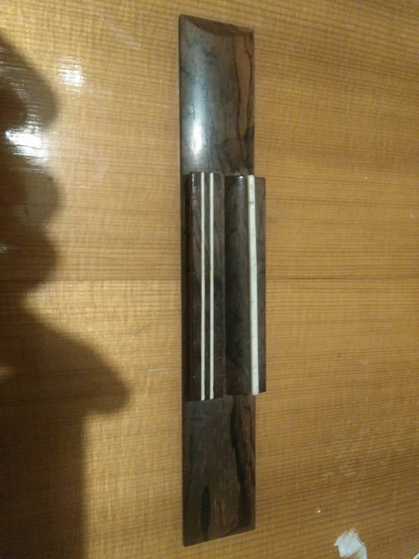

Mostek wydaje mi się byę przyklejany ponieważ nigdzie nie widzę załlepek na łruby lub jakił wgłębieł. Wydaje mi się że to palisander.

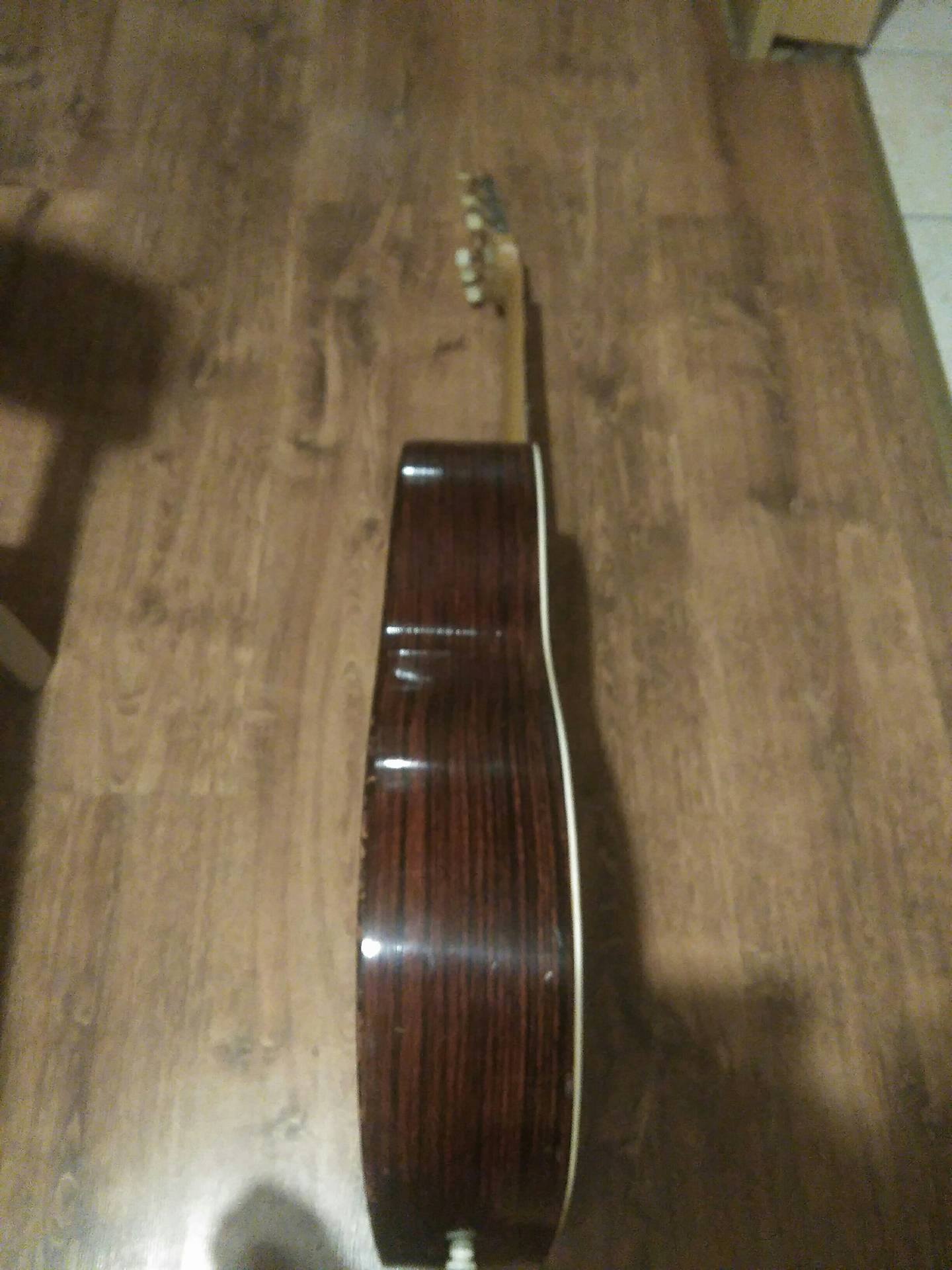

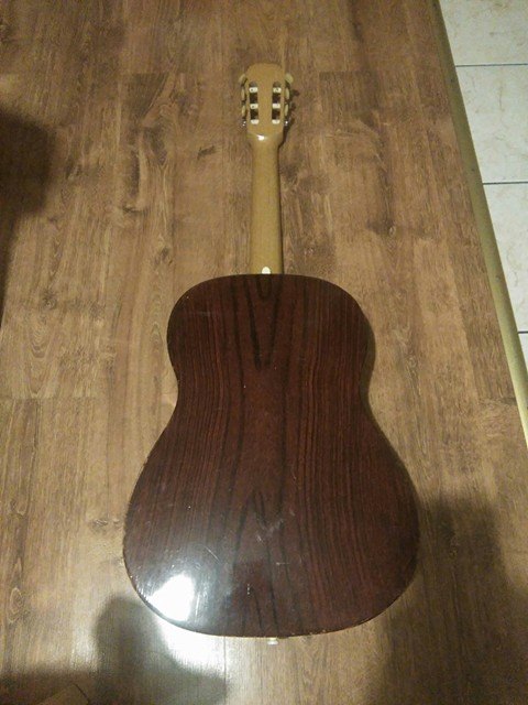

Natomiast tył gitary prezentuje się w ten sposób
Boczki wyględaję identycznie

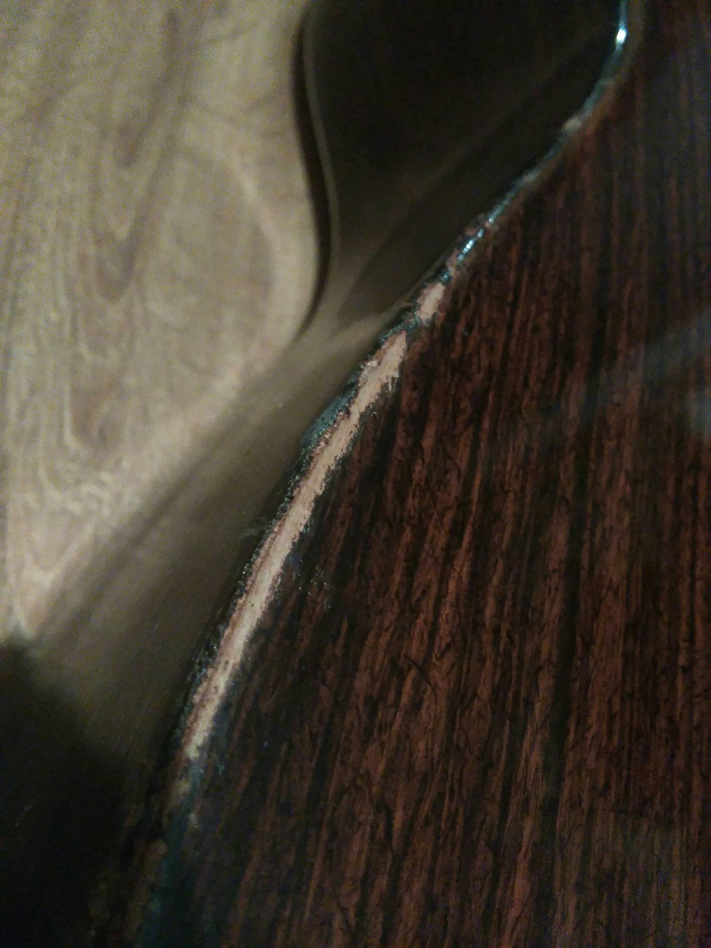

Od razu usłojenie i wyględ drewna skojarzyło mi się z mahoł'iem lecz moja radołę długo nie trwała, to był jedynie fornir machoł'iowy, spostrzegłem to gdy zajrzałem na tylnię płytę w środku pudła, no dobrze i teraz może to byę sklejka, więc pewnołę mi dały obtarcia na bokach gdzie machoniowy fornir się zdarł do drewna.

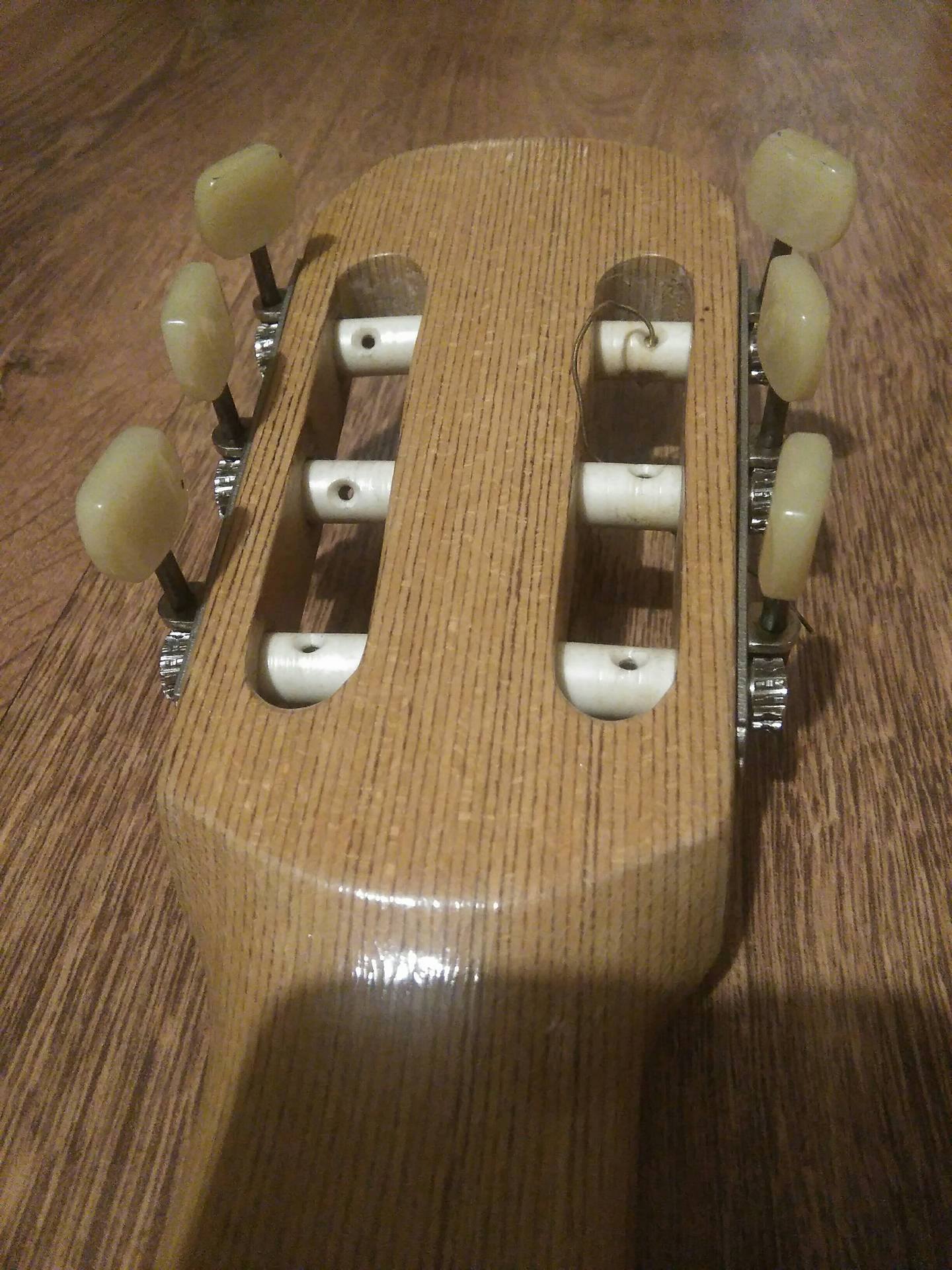

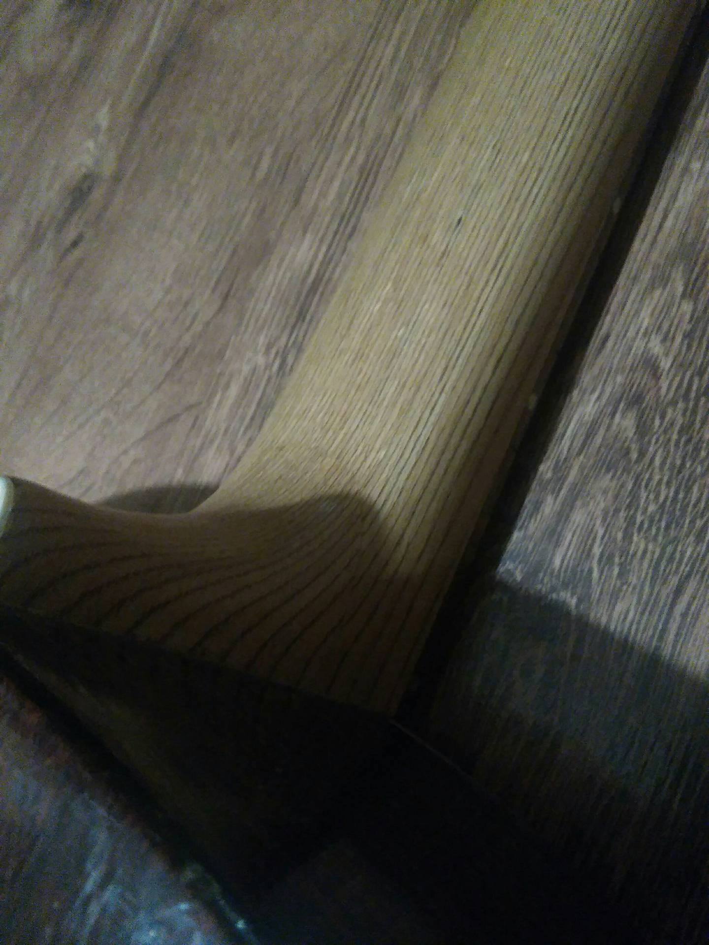

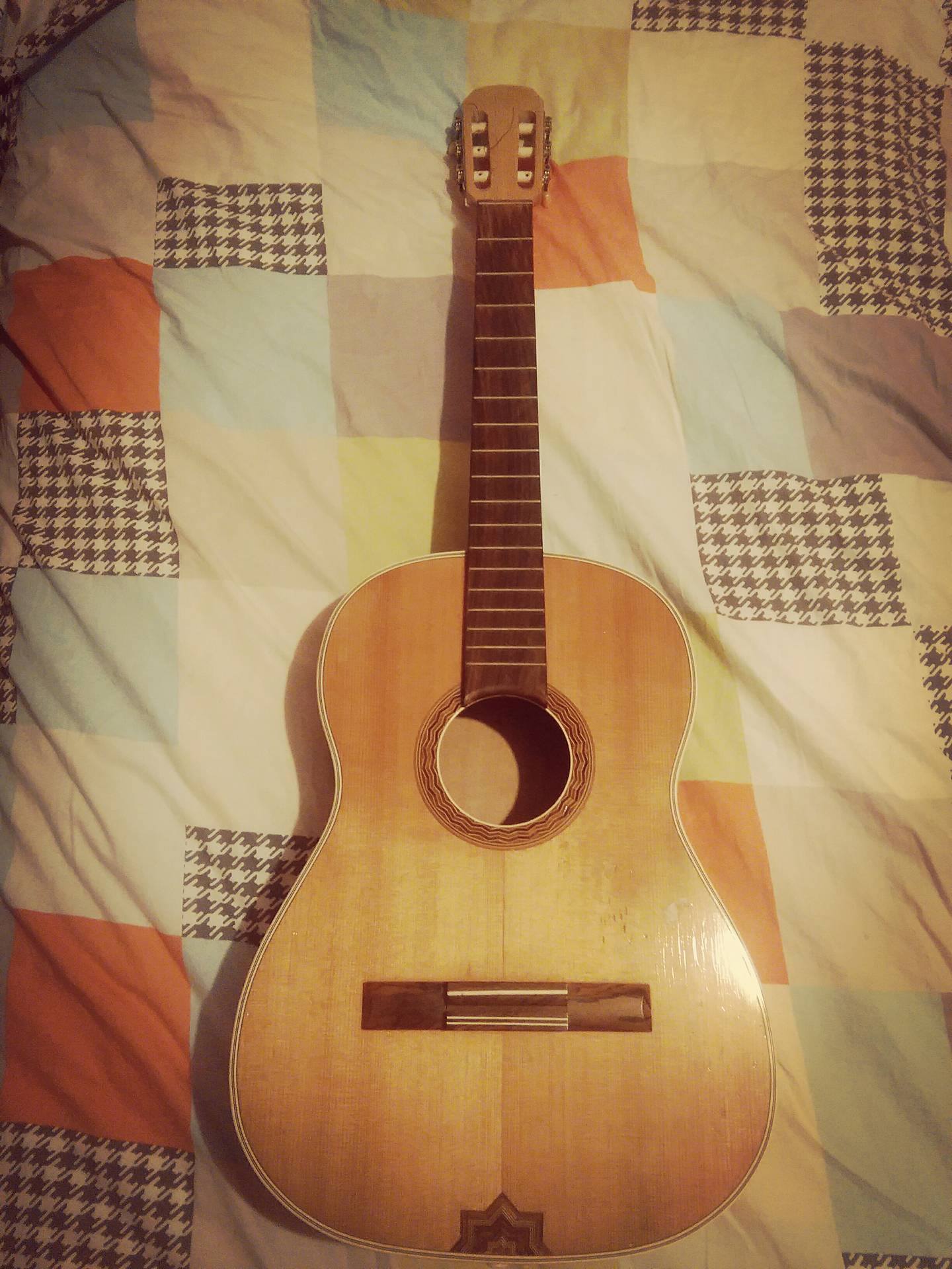

Gryf wydaje mi się jesionowy, niedawno dłubałem w jesionie i bardzo podobne usłojenie tylko nie jestem pewien ponieważ tutaj idę słoje niezwykle równo.
Na główce to wyraęšłniej widaę :)

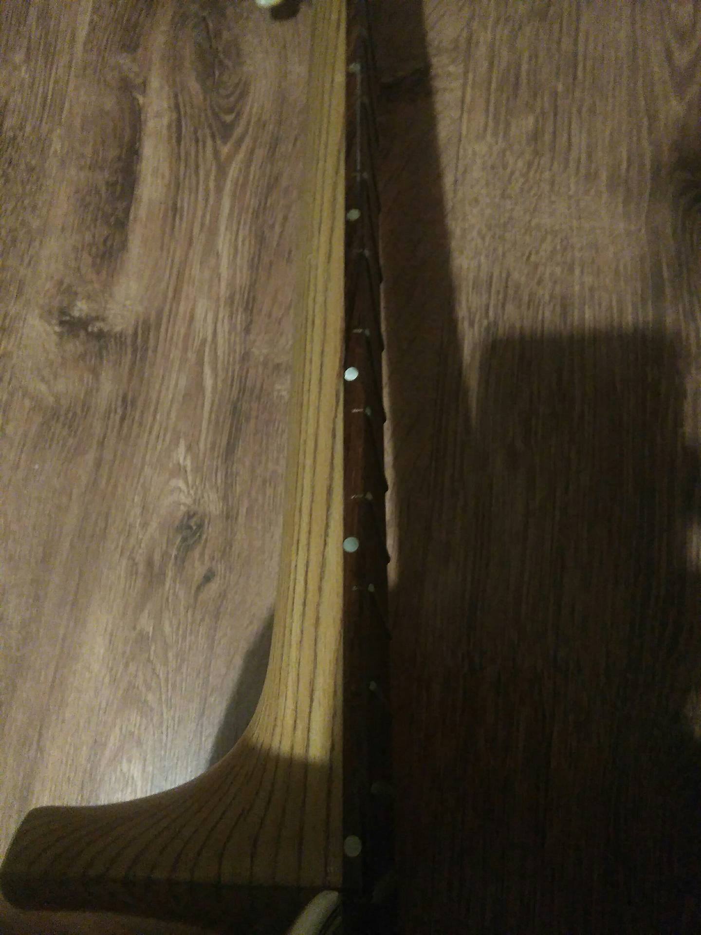

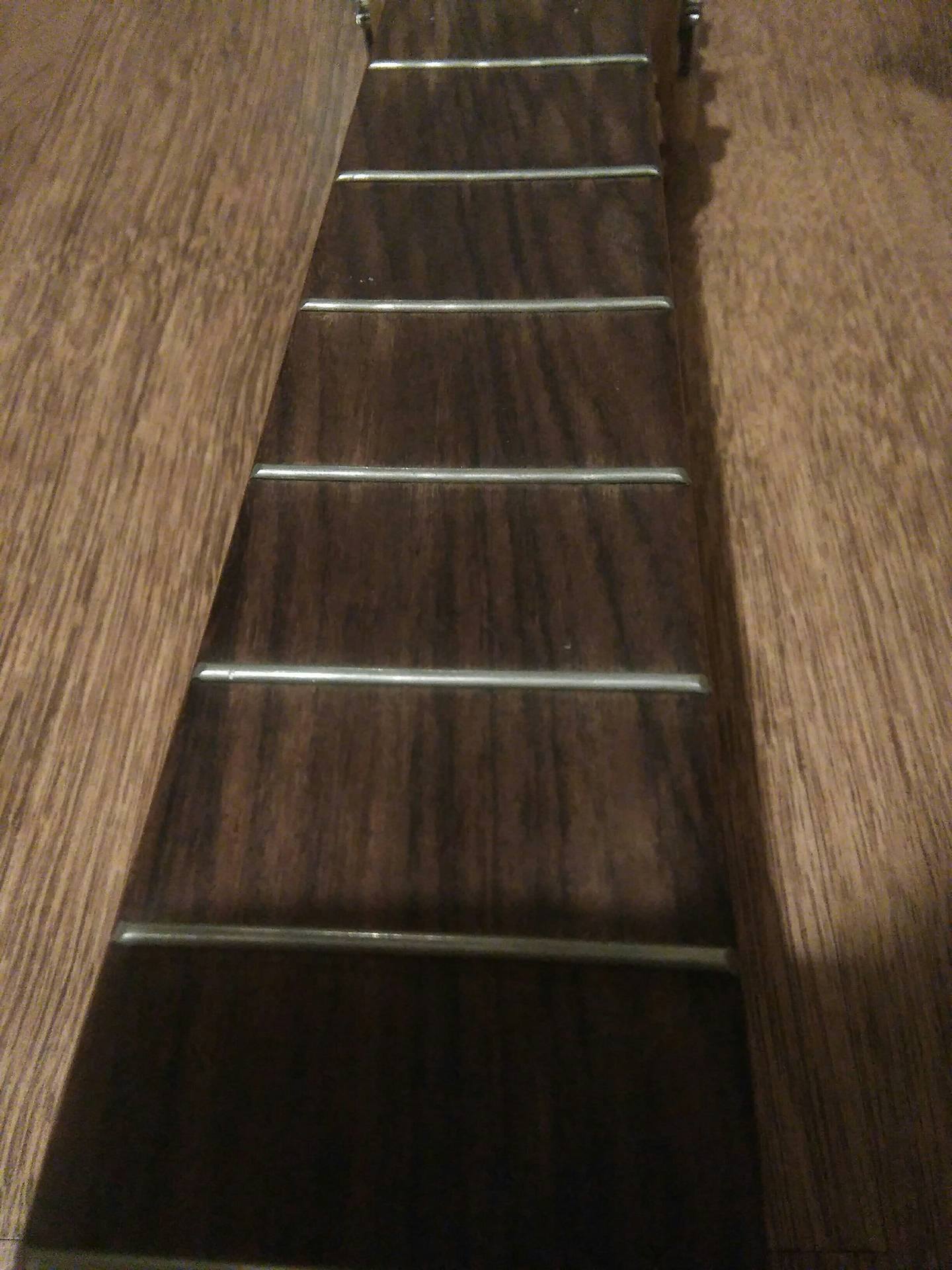

Podstrunnica chyba z egzotyka
Oznaczenia progów z masy perłowej lub jej imitacji, jedna kropka się delikatnie ukruszyła.

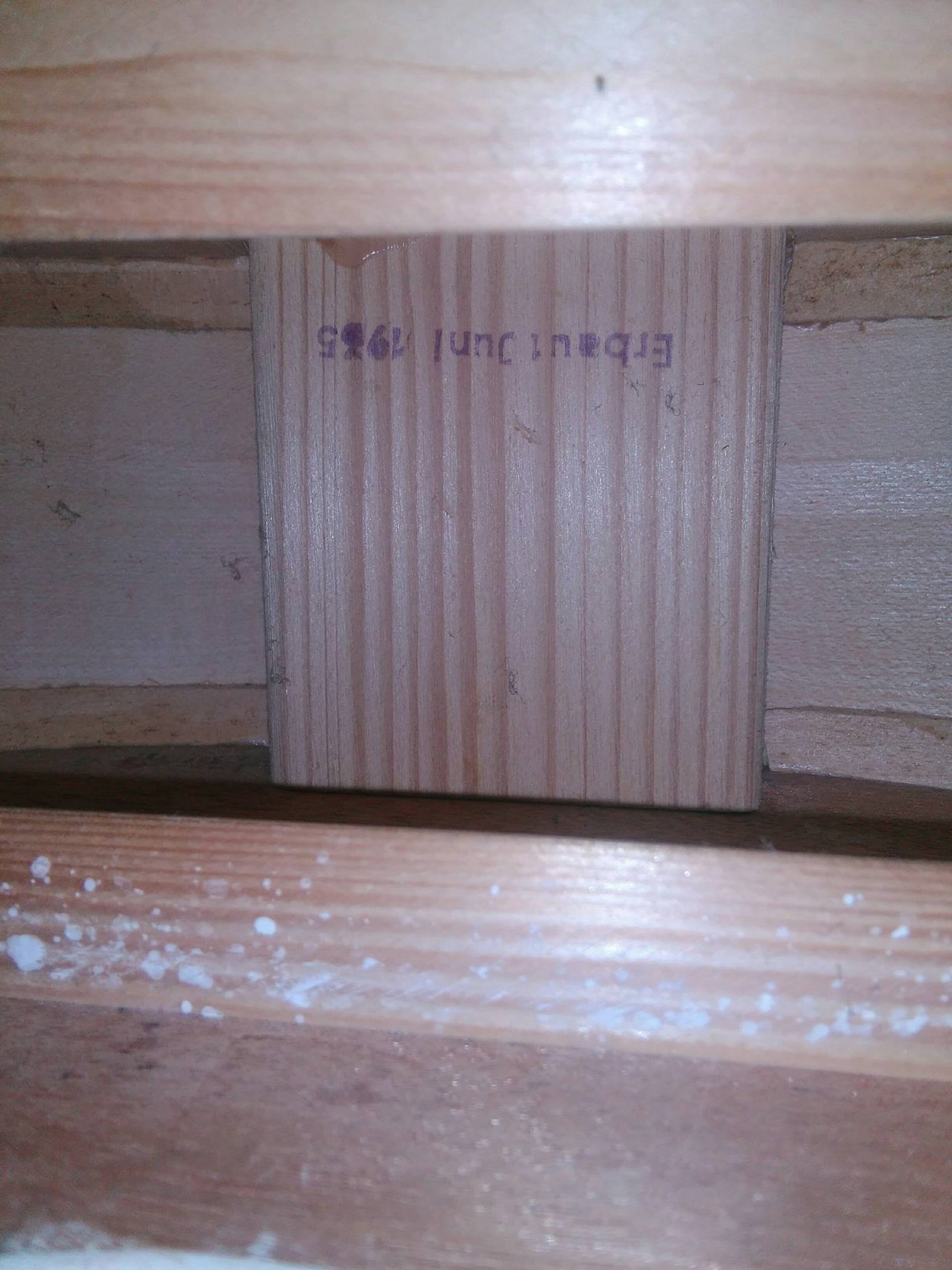

Oznaczenie produkcji na przednim klocku w pudle od mocowania gryfu. Data pisze albo 1975 albo 1985, oznaczenia producenta nie było.

1. Przede wszystkim stary lakier papierem wodnym zrównam tak by był dołę równy, nie wiem czy opłaca się go całego zdejmowaę, boję się nieco że fornir uszkodzę.
2. Ubytki we fornirze po bokach uzupełnię bordowę bejcę

Na moje oko to fornir palisandrowy , szyjka nie jesion tylko sklejka.Pozdrawiam Jacol

To z pewnołcię palisander.
Z tę bejcę to ostrożnie - dobierz kolor.
Jak by to miało byę na cacy to lepiej obfrezowaę i wkleię żyłkę.
W kołcu to nie jakił wysoce wartołciowy instrument.
pamiątaj o cyklinie !

To białe na ostatnim zdjęciu to grzyb?

Myłlałem aby zmienię fornir ale jaki w tym sens, jak szlifek piszę, wstawię ożyłkowanie :D Genialny pomysł :D Najwidoczniej grzyb. Nurtuje mnie jedno, czy jełli położę na stary lakier nitro, nowy, uprzednio go zrównujęc by był gładziutki to czy nie będzie żadnej reakcji lub czy się nie zagazuje. Cóż, zobaczy się :)

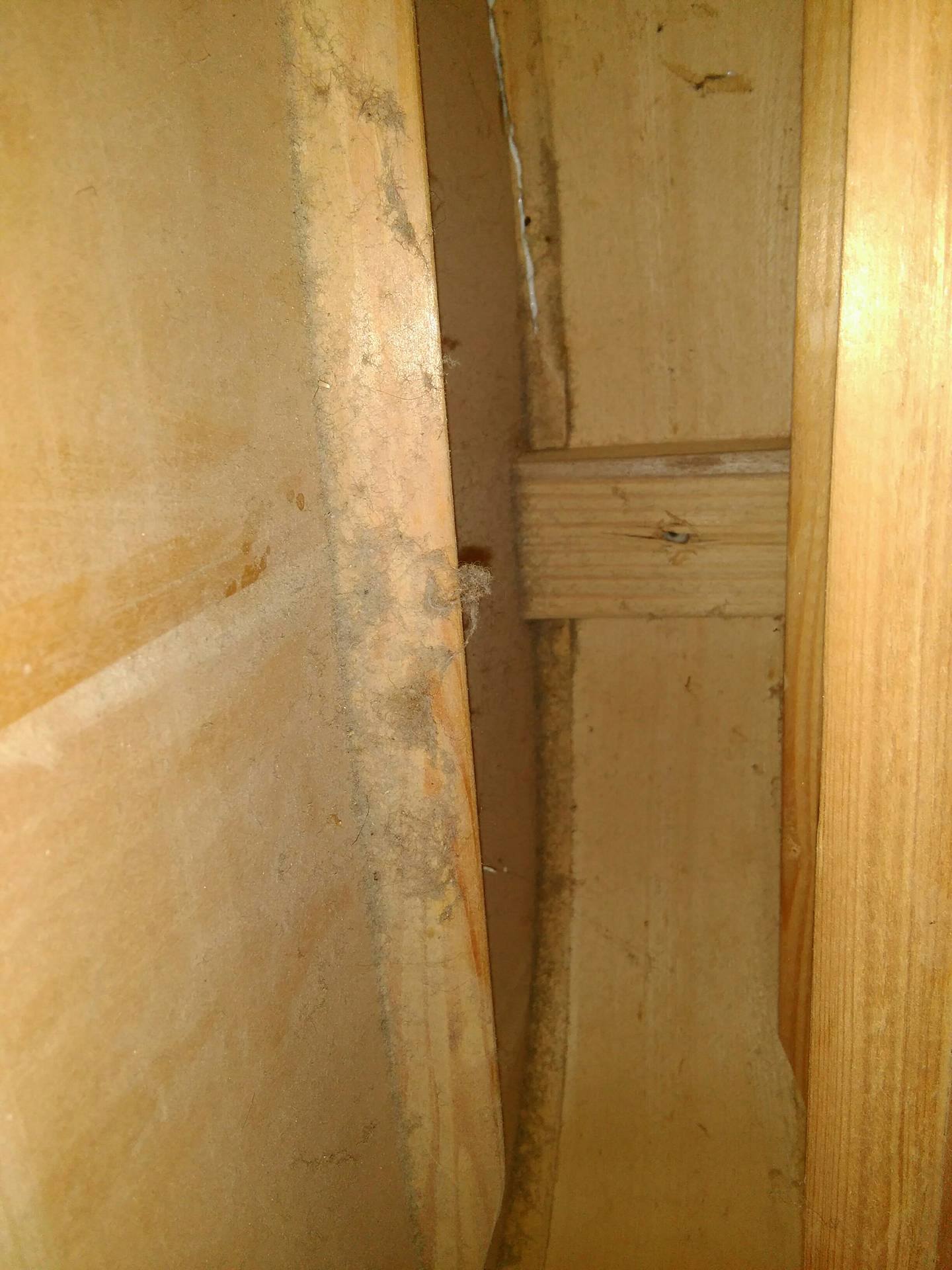

W trakcie szlifowania lakieru włókninę, zorientowałem się że jeszcze płyta jest odklejona w odcinku mierzęcym 10 cm - 11 cm, klej zaaplikowałem strzykawkę by całe ożebrowanie pokryę, użyłem Rakoll, zbyt mocno użyłem łcisku i płyta boczna nadpękła, na odcinku 2 cm i nieco się zapadła do siebie, przesunięcie wynosi 3 mm około, stwierdziłem że nic z tym nie będę robię, mam przestrogę na następny raz :) Grubołę ożebrowania wynosi 3 mm a płyty 2 mm co daje mi 5 mm i pytanie jak głęboka musi byę linia frezu na ożebrowanie by mieę pewnołę co do trzymania? Nie chciałbym zakładaę nowego ożebrowania gdybym tamte łcięł za głęboko. Dodaję zdjęcia ożebrowania:

Rakol!!! :shock: :evil:
To jest wprawdzie klej do drewna, ale nie do instrumentów! Może futrynę do drzwi, to bym tym pokleił, ale nie gitarę!
Glutenowego masz od pyty i daje się łatwo odkleię, a Ty walisz takę kaszanę. Strach się baę.
Tyle postów wczełniej jest do dyspozycji na forum n/t klejów, ale pewnie za trudno napisane. ;-)
Jak renowacja dalej będzie przebiegaę tak bez koncepcji i po stolarsku, to pewnie na drugę gitarę zostanie materiału.
