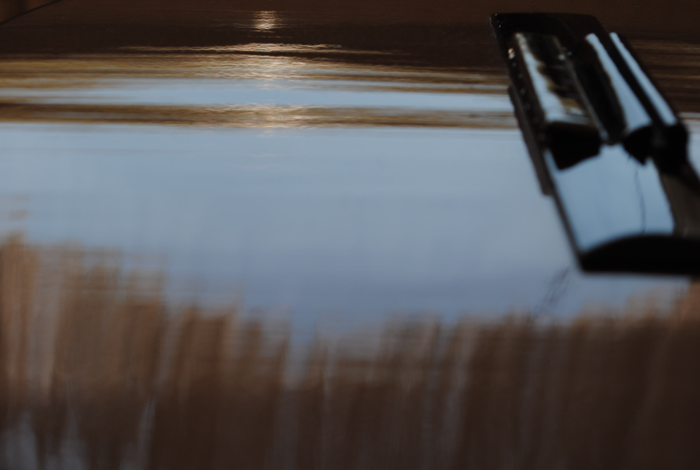

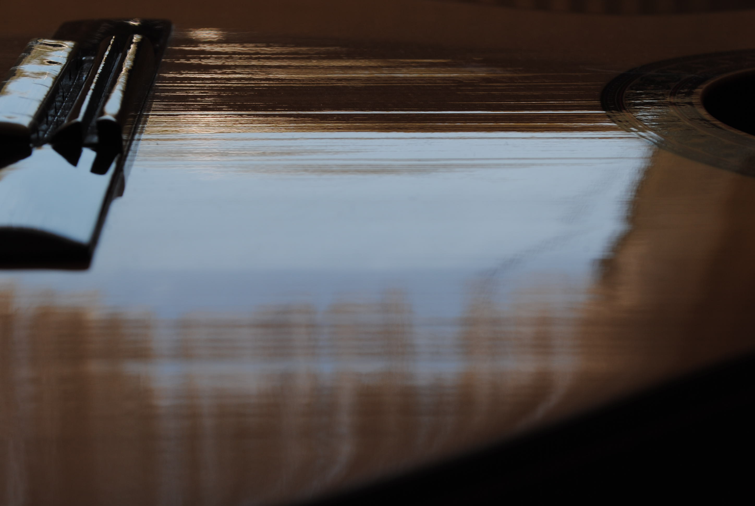

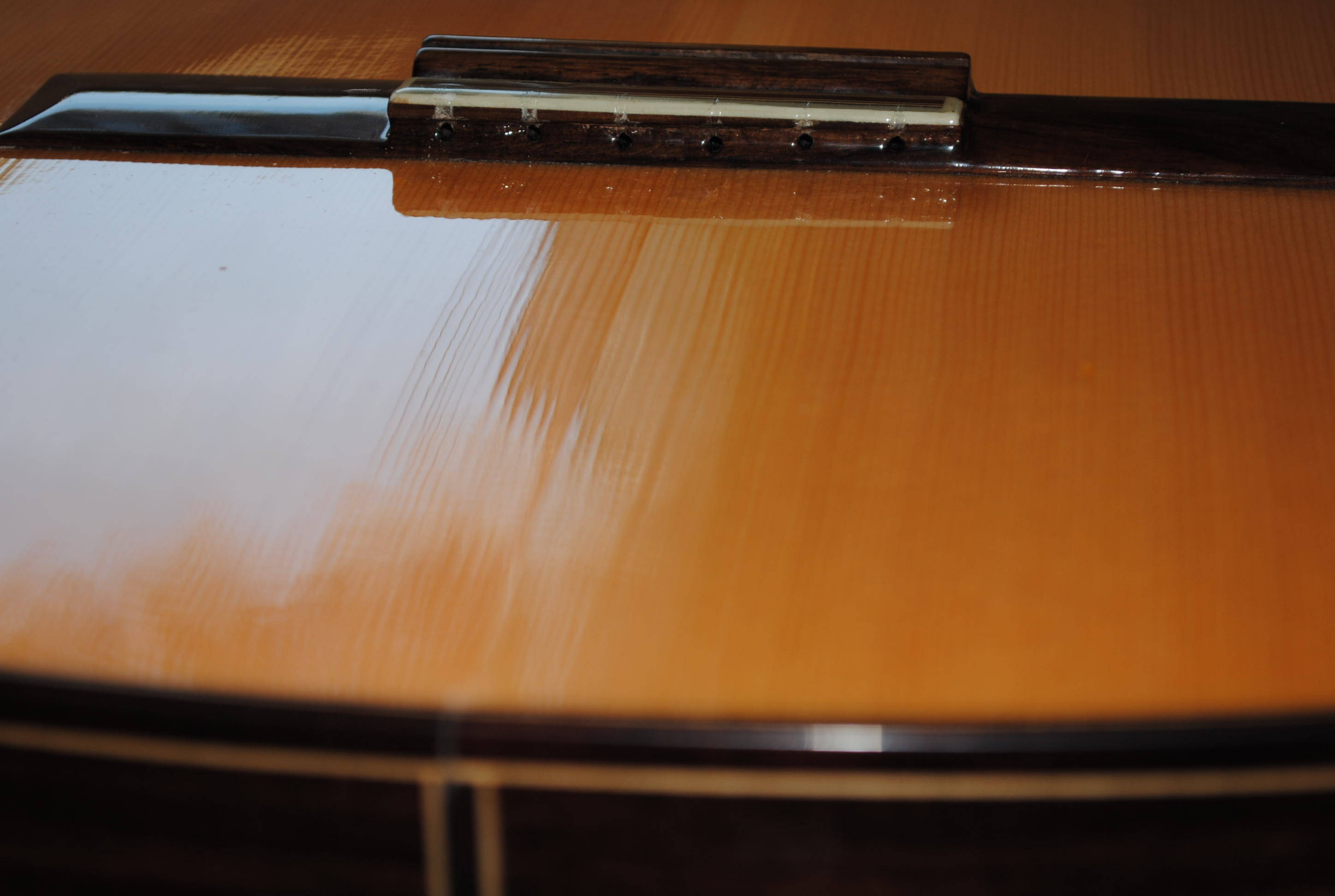

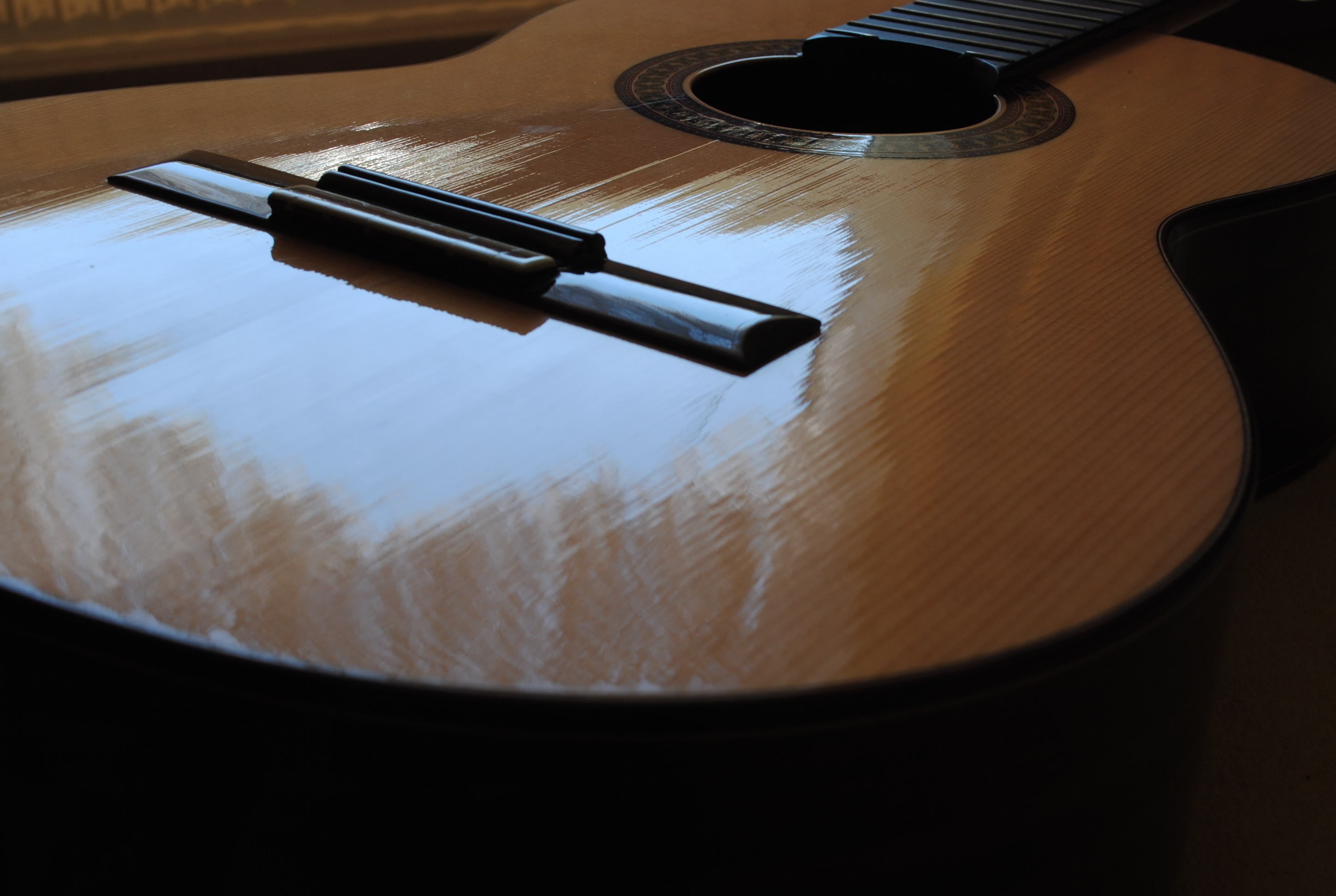

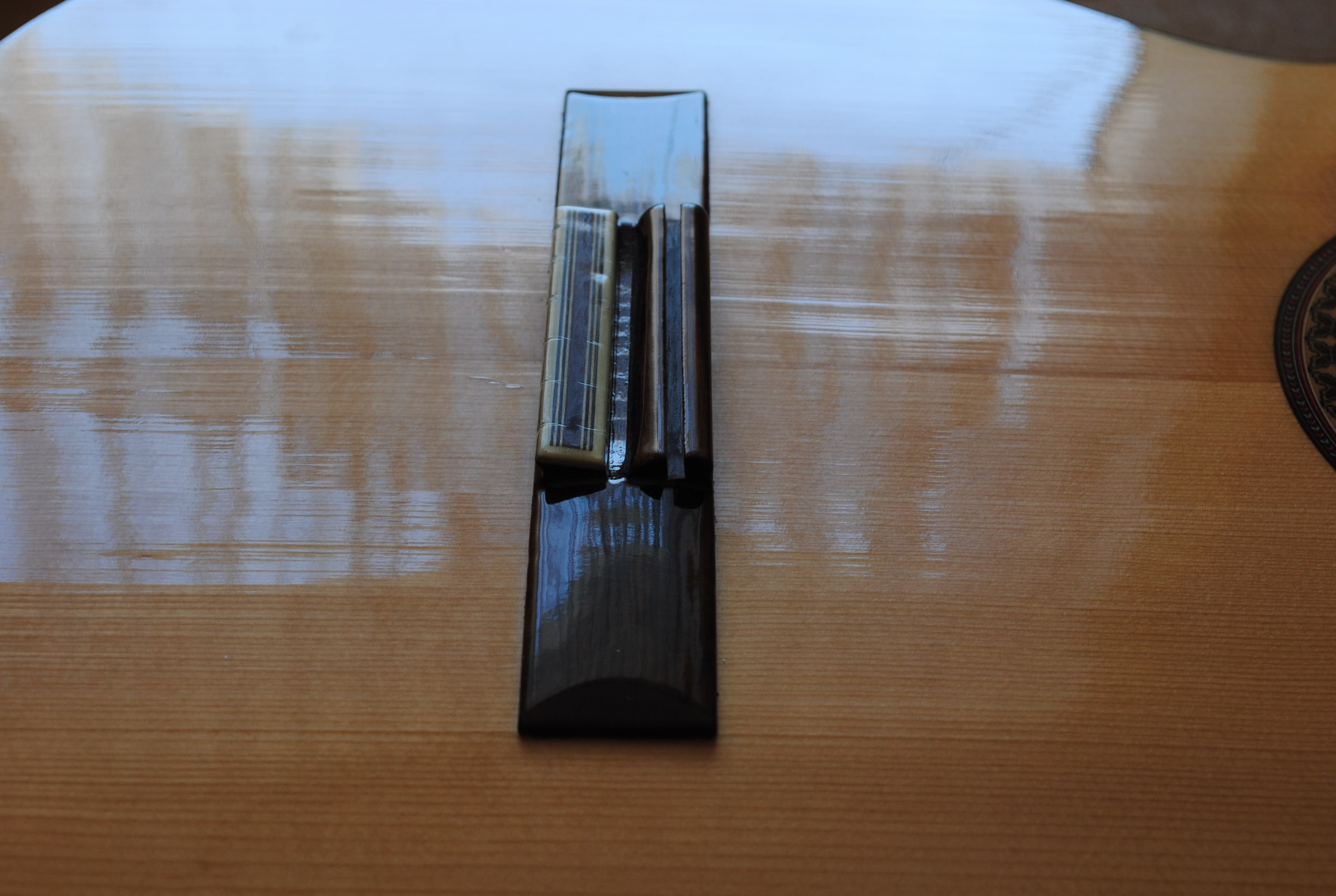

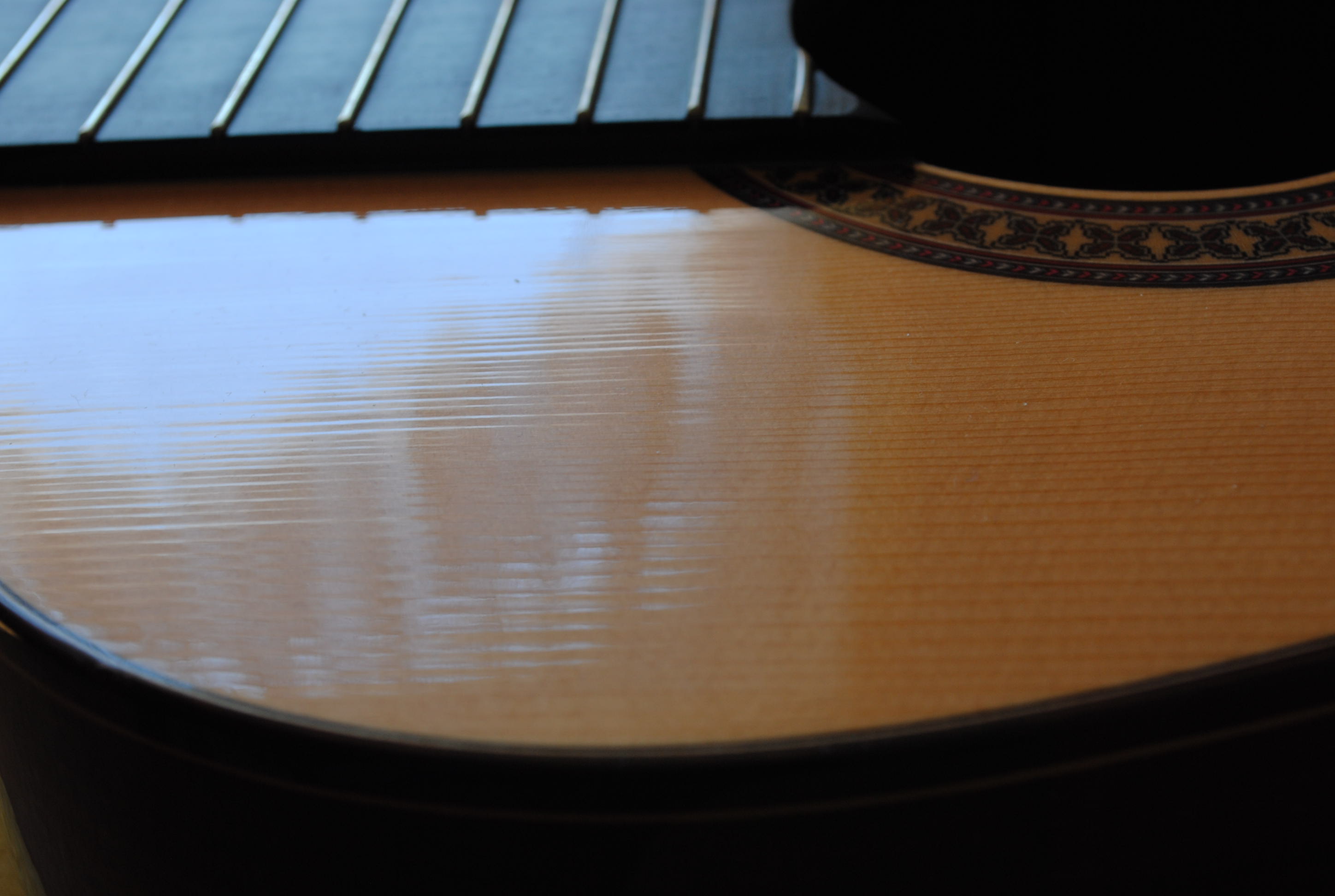

Tak Wyględa na dzięł dzisiejszy widaę już efekt sztruksu zanika. Pozdrawiam i czekam na komentarze.
Edward.
Re: Nawilzanie gitary.
Ja nie wiem, nie jestem specem, ale to pofalowanie poprzeczne "o ile dobrze widzę" sugerowało by raczej o przemoczeniu drewna przez co materiał się rozszerza i powstaję takie kwiatki.
