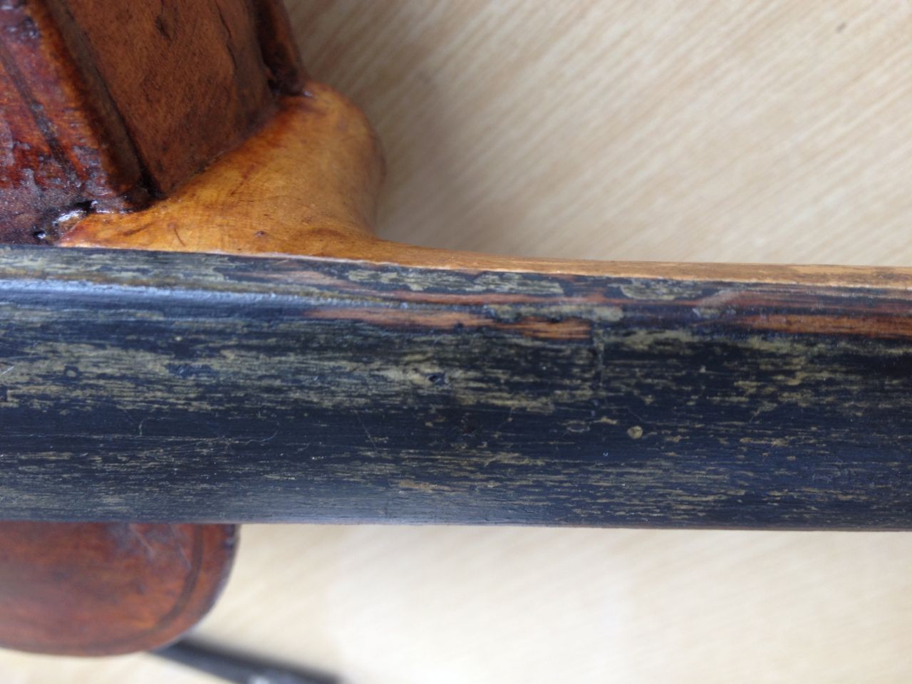

Co z podstrunnicę? Jak ję odłwieżyę? Jest czymł malowana.

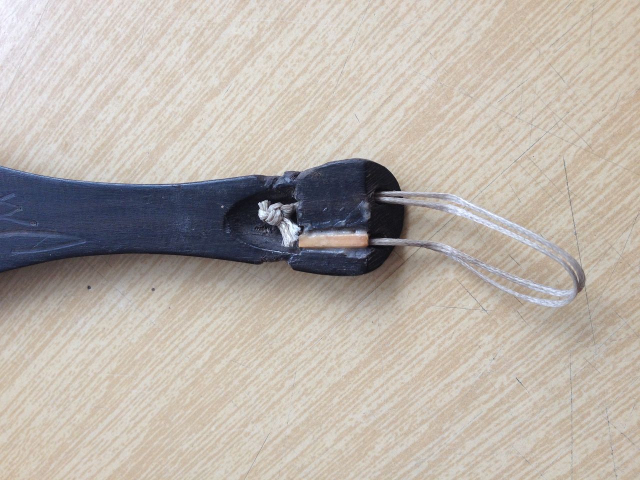

Tak samo strunocięg - ubytek jest uzupełniony zapałkę!? Co z tym fantem zrobię, nie chciałbym go wymieniaę.

Borys, a jakiej odpowiedzi oczekujesz? Sam sobie odpowiadasz. Instrument trzeba oczyłcię, ubytki uzupełnię, pęknięcia pokleię i położyę nowy lakier:) I to jest wizualna strona. A dęšłwięk? Trzeba byę lutnikiem, żeby ocenię i umieę ugraę coś więcej poprzez ustawienie instrumentu...myłlisz, że ktoł w połcie napisze Ci jak to zrobię?

Borysie. Tak jak zauważył PiotrCh trzeba instrument oczyłcię, bo tylko wtedy, ze względu na "ubabranie " we wszelkiej małci lakierach, będzie możliwa włałciwa ocena ich  faktycznego stanu technicznego i pierwsze kierunki działania.
Możliwe, że trzeba będzie zdemontowaę płyty i dokonaę napraw punkt, po punkcie, a pewne detale wymienię w całołci.
Zachowanie obecnego ich "wyględu" , to pobożne życzenie, albowiem nie sadzę, że uda się cokolwiek zrobię bez usuwania pewnych partii lakieru dla samej naprawy uszkodzenia, a potem doprowadzię do stanu wyjłciowego.
Pisze o tym per analogia z gitarami, albowiem smyczki, to specjalnołę innych kolegów z forum. Gdyby ten instrument miał byc tylko "obrazem" na łcianie, to powiedział bym, aby nic nie robię i go po prostu powiesię, ale on może okazaę się całkiem znołnym sprzęcichem emitujęcym bardzo dobry dęšłwięk, co można ocenię tylko po całkowitej i solidnej naprawie.

Nie jestem smyczkowym ,ale naprawiałem kilka razy skrzypki .Po mojemu (to od tego jak Ci na nich zależy ),ja bym rozbierał skrzypki trzeba zdjęę deki ,będziesz miał możliwołę sklejenia tego porzędnie druga sprawa łatwiej będzie Ci je oczyłcię ,będziesz miał łatwiejsze dojłcie do boczków ,podstrunnica to wyględa na malowany buk ,należało by wymienię na heban .Nie wiem jak grube są deki ale w moich ukulele deki maję 0,8 mm i się wszystko trzyma .Co do lakieru to jełli Ci zależy na poważnym podejłciu to albo lakier spirytusowy albo politura ,to są skrzypce a nie gitara elektryczna ,graję z dek wszelakie lakiery zamulę Ci dęšłwięk .Strunocięg możesz dokupię .
To takie moje spostrzeżenia ,smyczkowi zweryfikuję .

Jesli nie ma pekniec płyty spodniej to do naprawy skrzypiec zdejmuje się tylko płytę wierzchnię. Spodnię odkleja się tylko w sporadycznych przypadkach
