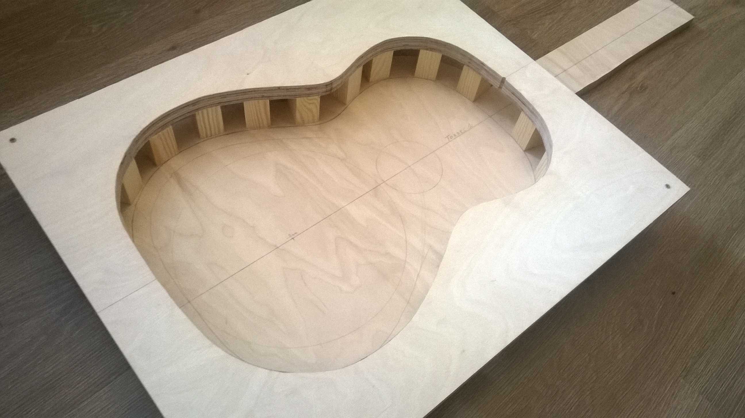

Buduję formę, solerę oraz formę do kształtowanie boczków.
Solerę tworzę na wzór opisany w księżce "Making Master Guitars".
Już prawie gotowe.
Mam pytania odnołnie kształtowania boczków.
Chcę zbudowaę do tego formę "prasą" na której gnie się boczki przedtem wygotowane. Nigdy tego nie robiłem więc prasa wydaje mi się bezpieczniejsza niż giętarka i gięcie odręczne. Może się mylę, ale zdaje mi się, że bez doświadczenia łatwo ęšłle powyginaę.
Niektórzy radzę by gotowaę drewno przed wyginaniem a potem gięę na mokro na formie-prasie - ale po co się sezonuje i suszy drewno by potem je gotowaę? czy to nie szkodzi? Czy gotowanie dodaje jakił jeszcze włałciwołci?
Aby pominęę gotowanie wymyłliłem (podpatrzyłem na jakimł filmiku na youtube i zmodyfikowałem) właśnie takę formę-prasą ale o powierzchni wyprofilowanej z blachy (usztywnionę na krawędziach sklejkę pozostałę po wycinaniu formy) pod którę zainstaluję żarówki, które będę odpowiednio ję podgrzewały, ewentualnie z regulatorem. Na tej formie będę stopniowo dociskane za pomocę łrub boczki, aż do całkowitego dopasowania do formy.
Problem pojawia się przy wygięci do wewnętrz tym na środku (nie wiem jak się nazywa, taka jakby talia gitary) To rozwiężę poprzez zamontowanie w tym miejscu (nad giętym elementem) rury o promieniu odpowiadajęcym promieniowi zgięcia z żarówkę w środku. Rura będzie za pomocę łrub dociskana do formy.
W ten sposób wszystkie miejsca gięę będę podgrzane i odpowiednio wyprofilowane.
Pytania mam takie:
Czy podgrzewanie blachy i rury żarówkami wystarczy? i czy trzeba tę temperaturę precyzyjnie regulowaę? (ten patent podpatrzyłem w księżce Luis Fęębregas IbęęęęezLa Construcción de la Guitarra Espaęęola Cylinder metalowy o odpowiedniej łrednicy, mocna żarówka w środku i wyginarka gotowa)
Jak długo i w jakim tempie należy wyginaę boczki by ich nie uszkodzię?
I czy rzeczywiłci to uprołci sprawę? Pomijam tym sposobem gotowanie i (jak mi się wydaje) ryzykowne gięcie w rękach.
Tak czy inaczej będę potrzebował giętarki i zamierzam ję zrobię właśnie z rury i żarówki + regulator.
