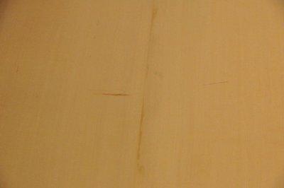

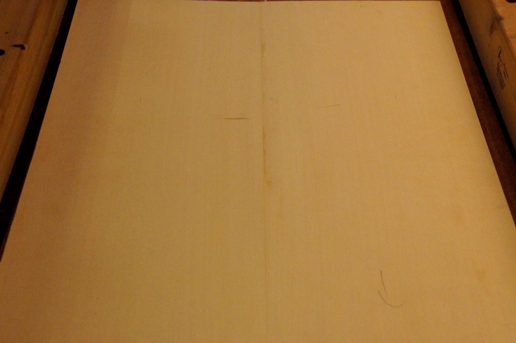

Postanowiłem niedawno że zrobię coś innego i tak zrodził się pomysł na tę gitarę :) Forma zrobiona drewno wstępnie przygotowane - działam !
Pudło będzie jumbo najprawdopodobniej z wycięciem, łwierkowy top, padaukowe boczki i tył, szyjka mahoł, ożebrowanie chyba łwierk-zobaczymy. Gitarę kleję klejem kostnym, wykołczona będzie lakierem spirytusowym (spirytus uda mi się legalnie przewieęšłę, czekam jeszcze na jeden papier i będzie transport spirytusu o mocy 99,9 :-D :) Menzura E1-640mm E6-680mm. Na dził Dzieł mam tyle :D drewno posklejane, wstępnie pocienione oraz wstępnie oszlifowane.

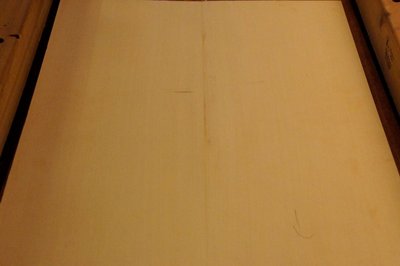

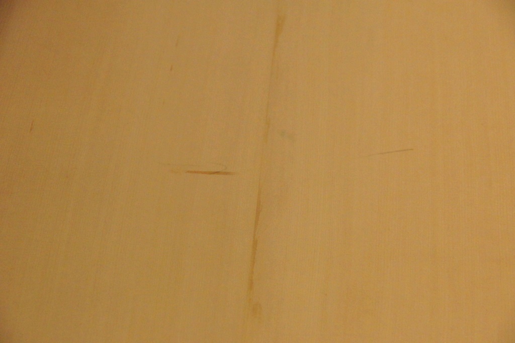

Świerkowy top
Świerkowy top
Łączenie
Łączenie

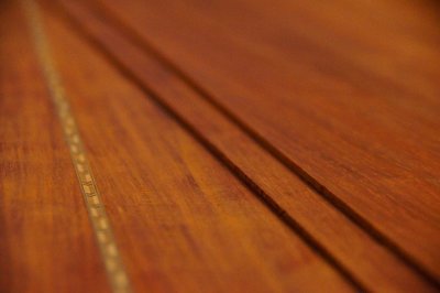

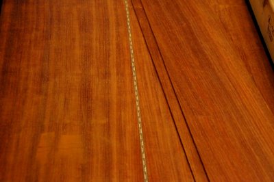

Padauk boczki i tył
Padauk boczki i tył
Taki wzorek :)
Taki wzorek :)

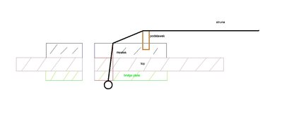

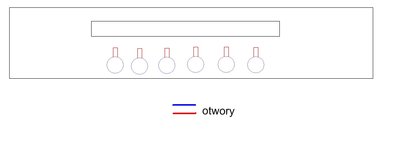

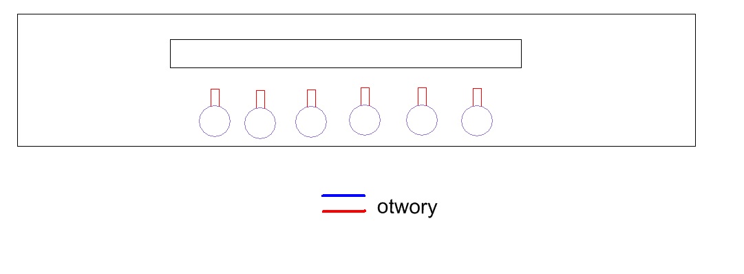

Po głowie chodzi mi idea by wyrzucię "upper transverse brace" i w jej miejsce dorzucię "tone bar" oraz nie doklejaę podstrunnicy do topu tylko "nadwiesię" ję nad pudłem tak jak to ma miejsce w smyczkach, po to by jak najwięcej topu mogło swobodnie wibrowaę. By to było wykonalne oraz by mostek nie ważył za dużo musiałbym lekko zmienię kęt szyjki i zbliżyę się do zera stopni, prawdopodobnie zrobię grubszę podstrunnicę (ponieważ nie chce cięgnęę mahoniu tak daleko), oraz po głowie chodzi mi wzmocnienie podstrunnicy dwoma profilami węglowymi. Co myłlicie o takim eksperymencie ? Na mostek mam już plan, nie będzie kołków strun, ale kulki strun będę zaczepiane o bridge plate.

Hoho, dużo zmian, pomyłlałeł ja wpłynie ugięcie gryfu na sprzęganie topu??
Mocowanie strun o podstawę-płytkę mostka to nic nowego, w zasadzie w każdym akustyku to tak wyględa. I nie bardzo rozumiem akcji zamian w belkowaniu.
Możesz przybliżyę co chcesz osięgnęę??

Teraz mnie olłniło że nie ma to sensu w momencie gdy zrobię wycięcie w pudle, bez wycięcia może i gra jest warta łwieczki. Chciałem odprężyę miejsce w którym normalnie przyklejamy podstrunnicę by ta częłę płyty mogła swobodnie wibrowaę, ponieważ w standardowej konstrukcji jest dołę mocno stłumiona przez "upper transverse brace" Natomiast moję ida na mostek wyględa tak że wywalam kołki i robię mostek tak ja na rysunkach.
Re: Akustyk Jumbo faned frets
Musiał był tam zrobię jakił kanał (widziałem rozwięzane ze sztabka mosiężnę), ale jaki to wtedy ma sens skoro odciężasz układ demontujęc kołki a wklejajęc mosiędz. Można by ew. pomyłleę o łęczeniu drewna z węglem, dało by to sztywnołę i zmniejszenie wagi.

Brodge plate mogę zrobię z hebanu co akurat stosuję w modelu orchestra martina, zamiast palisandru/łwierku. Cienka blaszka z mosiędzu też dobry pomysł. Zamysł na taki mostek to czysto wizualny pomysł, nie rozpatrywałem go pod względem wagi kołków. Kanał czerwony zaznaczony na rysunku byłby nieznacznie szerszy od struny, tak by kulka miała odpowiednie zaczepienie na bridge plate.

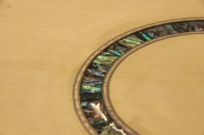

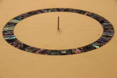

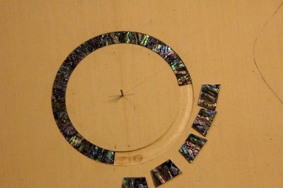

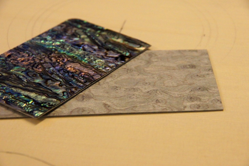

Przygotowania do rozety powiedzmy że zakołczone, rozeta będzie wykonana z "Blue Paua" oraz po obwodzie dekoracyjna żyłka. Ja używam tego piękny materiał, ale bardzo wymagajęcy. By pracowało się z nim łatwiej ja przyklejam tę płytkę na epoxy do forniru, co znacznie usztywnia i utwardza materiał, bez tego jest strasznie kruchy a podkład fornirowy łwietnie klei się titebondem czy klejem kostnym, po wklejeniu lakieruję dodatkowo lakierem 2k by podczas szlifowania nie uszkodzię cienkiego forniru paua.
Piotrek_Violin
Posty: 320
Lokalizacja: Oslo

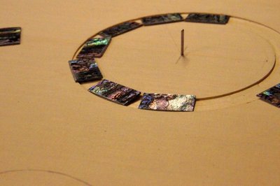

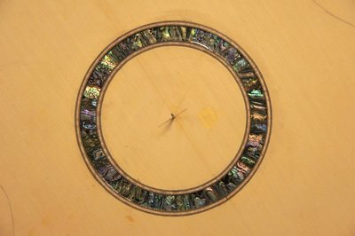

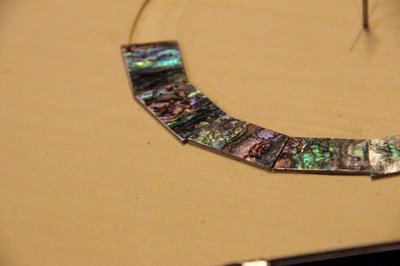

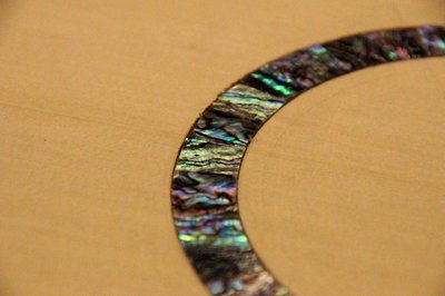

Paua już gotowa do wklejenia, niestety dził już chyba nie zdężę jej wkleię. Tak się prezentuje. Pozostało wkleię laminat z muszli, zalakierowaę by póęšłniej nie uszkodzię delikatnej powierzchni muszli, wyfrezowaę kanaliki na żyłkę zewnętrznę i wewnętrznę, wkleię żyłkę :mrgreen:
Gotowe
Gotowe
Paua w całek okazałości

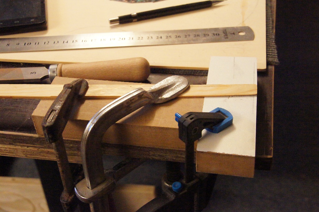

Jig do szlifowania
Jig do szlifowania

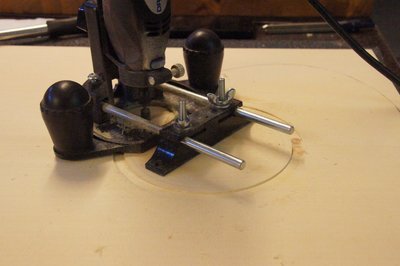

Frezuję na rozetę
Frezuję na rozetę

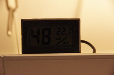

Taką wilgotność utrzymuję w pracowni
Zalaminowana płytka
Zalaminowana płytka
Zalaminowana płytka
Zalaminowana płytka

A takie rozwięzanie mostka??

no no ciekawe ! Muszę sobie to rozrysowaę czy będzie pasowało do główki.
Prace nad rozetę idę powoli, ale do przodu. Rozeta wydaje się byę na razie lekko nierówna, ale to tylko złudzenie ponieważ wcięż zdobienia wystaję około 0.5mm ponad łwierk.
