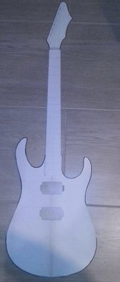

Witam serdecznie,
Po moich przejłciach na forum postanowiłem się dokształcię czytajęc kilka księżek dotyczęcych budowy gitary. Moja wiedza odnołnie pewnego działu nie jest zbyt wystarczajęca i chciałbym się poradzię kolegów lutników.
Zaczęłem pracowaę nad projektem gitary.

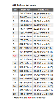

Jest to Stratocaster o menzurze 647,700 , liczba progów 22, mostek stały typu SUNG IL, . W załęczniku przesyłam zdjecie projektu kartonowego, oraz przygotowania. Za jakił czas będę wycinał szablon by frezarkę z frezem palcowym wyposażonym w łożysko wycięę idealnie moje zaplanowane kształty.
Ale to taki wstęp do mojego problemu jakim okazał się pręt regulacyjny. Mam problem z dobraniem pręta na jego długołę oraz problem z jego zamontowaniem. Z czego co czytałem najlepiej na poczętek zastosowaę pręt dwustronny gdzyż rowek pod pret moze byę rownoległy do podstrunnicy. Czy jest ktoł w stanie coś mi powiedzieę dokłędniej na ten temat a naprwadę cieżko dowiedziec sie cos na ten temat. Pozdrawiam

.Chciałbym sprawdzię swoję wiedze odnołnie tego co się dowiedziałem na temat prętów. Mój plan: zamontowaę pręt dwustronny od strony podstrunnicy.
Frezuje kanał na pręt regulacyjny tak aby po włożonym pręcie w kanał zakryę go jeszcze około 8 mm listewkę ( prostę, w kształcie prostokęta, bez żadnego kęta zaokręglenia). Oczywiłcie w miejscu gdzie znajduje się gwint i nakrętka nie daje listewki maskujęcej by nakrętkę swobodnie obracaę. Na tak przygotowany gryf przyklejam podstrunnice. Czy to co opisałem jest poprawne? Proszę o opinię.

Jeżeli kanał frezujesz od strony podstrunnicy to listewka jest zbędna. Pręt przykrywasz podstrunnicę.
edit/
popatrz na rysunek. Nie ma miejsca na listewkę w przypadku pręta dwustronnego, który ma zwykle 9mm wysokołci. Gryf bez podstrunnicy, na wysokołci pierwszego progu ma ok 13 mm grubołci.
Re: Projekt Stratocaster.
: 2016-01-07, 21:27
autor: kuba__423
No to super, w takim razie mam wszystkie informacje potrzebne do wykonania mojej gitary. Wielkie dzięki, czekajcie na efekty mojej pracy;P. Pozdrawiam

Poczytałeł na temat prętów i ich typów, oraz rozumiesz ich zasadę działania? bo z trełci Twoich postów, to raczej nie wynika.
Zdecyduj się na konkretny pręt i potem szukaj sposobu na jego zamontowanie w gryfie.
Molu zapodał Ci pręt duble, którego są dwa rodzaje (konstrukcji kilka). Może się okazaę, że go nie da się zamontowaę, bo za mało "mięsa" w gryfie. Pręt taki nie gwarantuje stałołci wymiarowej, zwłaszcza wysokołci, która jest tutaj kluczowa, a wiem, że producenci są różniłci.Hurra optymizm, to jeszcze nie wiedza, ale też ważny. ;-)
Poczytaj, pooględaj wszystko, co dotyczy prętów!, bo gryf masz gotowy, a nie dopiero robisz go, a spieprzyę zdarza się nawet bardzo dołwiadczonym.

Witam na zdieciu widaę topole na korpus ,przed wycięciem kształtu radze rozcięę wzdłuż rdzenia i zkleic ze sobę stronami od oflisu .Takie klejenie zapobiegnie przed pękaniem wzdłuż osi i łódkowaniem płaszczyzny Pozdrawiam Jacol.
