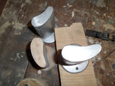

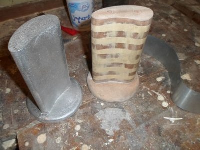

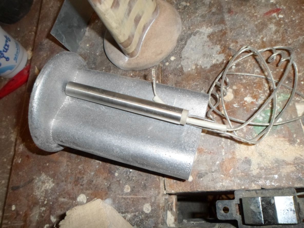

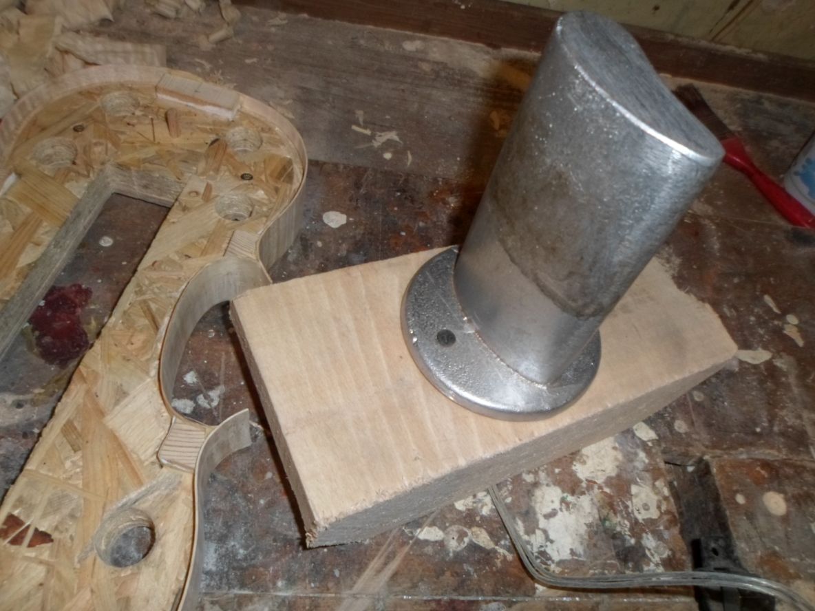

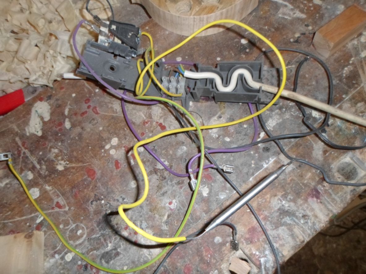

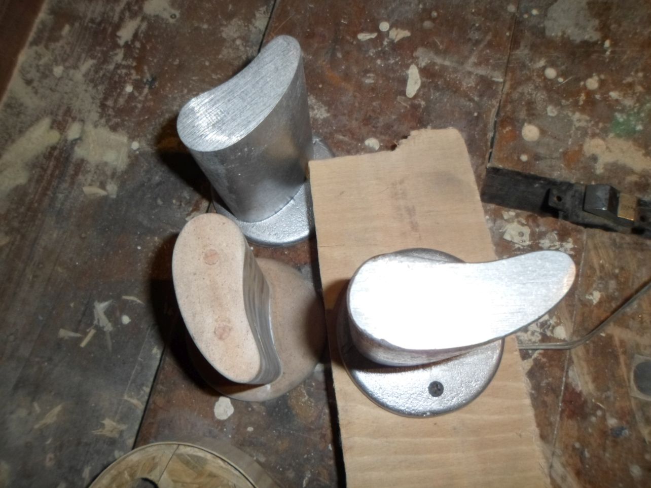

Giętarka zrobiona na aluminiowym odlewie z 400 watowa grzałka. Problem polega na tym że termostat wymontowany ze starego bojlera. Wyłęcza sie przy zbyt niskiej temperaturze. Może ktoł ma pomysł jak zwiększyę temperatura odłęczania grzałki.
Re: DIY grzałka giętarka do boczków. Jaki termostat?
Zmieł termostat i będzie po sprawie.
W bojlerze grzałka ma zakres ok 100 deg., a potrzeba http://www.stewmac.com/Luthier_Tools/To ... _Iron.html, propozycja http://automatyka.elstat.com.pl/p21647, ... zenie.html.
Sciemniacz do łwiatła. Tylko odpowiedniej mocy.
Sprawdzone w boju.
Dzięki spróbuje z tym łciemniaczem. W pomieszczeniu w którym dłubie nie ma uziemienia. Różnicówka zadział nie podłęczona do uziemienia?
Różnicówka z racji swojej budowy i funkcji bezwzględnie wymaga uziemienia. Inaczej, to tylko zbędny wydatek. Tylko po co to uziemienie? Ważniejszy jest wyłęcznik nadmiarowo-prędowy, czyli bezpiecznik, dobrany do obciężenia. Różnicówka nie chroni przed porażeniem!
No niby potrzebne, gdybył nie był izolowany od podłoża, ale wystarczy płyta wiórowa na posadzkę i po bólu. Możesz "uzerowaę" PE w gniazdku łęczęc go z neutralem (neutral bywał uziemiany przy transformatorze), ale nie wydaje się byę to potrzebne. Wszystko zależy od typu instalacji, jakę masz w domu.

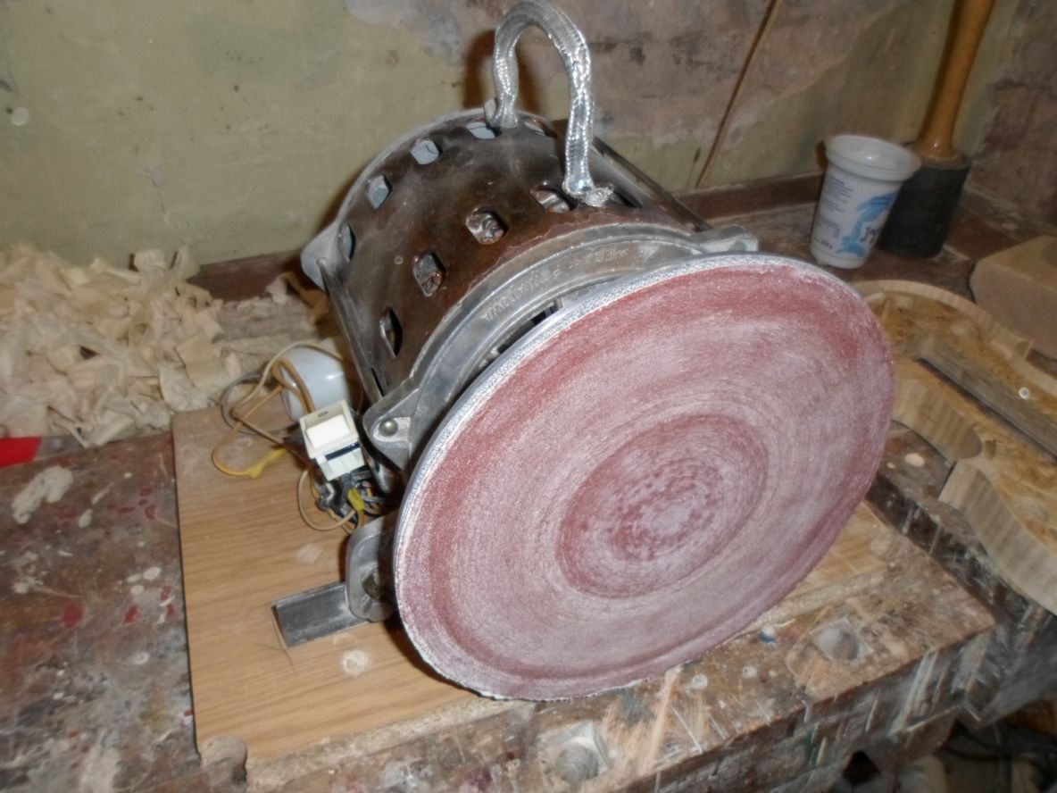

Pytanie z innej bajki. Czy to co widzimy na foto to odlewy ALU?
Jełli tak mógł był przybliżyę proces?
OK założę 6 amper-owy bezpiecznik. Tylko czy on zadział jak będzie przebicie od grzałki na odlew?

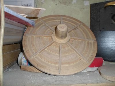

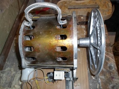

Tak to odlew zrobiłem szablon dałem do odlewni i kazałem zrobię dwa kopyta. Może ktoł z forum by to potrzebował mam też drugę grzałkę i mogę wywiercię pod nię otwór. Odlali mi też talerz do szlifierki.
Wot technika..
Kopyto do talerza to ręczna robota czy CNC? Jakieł wyważanie było konieczne po zamocowaniu na silniku? Szablony są wielokrotnego użytku?
Jak jest przebicie od grzałki , to grzałka na łmietnik. łmierę w oczach.
Nie porazi Cię pręd jeżeli będziesz izolowany od "ziemi". 6 A wyłęcznik nadmiarowo prędowy , to za łwiat, a zadziała, jeżeli pręd w obwodzie przekroczy te 6A. Jak policzysz, to możesz napędzię nim obwód o mocy ok 1400 W.
Grzałka jest nowa niema przebicia. Zastanawiam sie tylko przebicie do aluminium do którego obiema rękami dociskasz mokra blachę hardcorowo. Podłoga jest drewniana i na piętrze. Poszukam jakiegoł mniejszego bezpiecznika. Dzieki
ęšłĽadne CNC frezarka z cyrklem papier łcierny i klej. Odlewy można powtarzaę. Miałem wywiercię otwór u łlusarza ale wiozłem sie za to sam i trochę biło. Przetoczyłem to na tym silniku suportem był docisk od strugnicy nożem jakieł tanie dłuto od tokarki kupnej u ruskich. Mogłem zrobię zdjęcie wyględało to ciekawie. Wytoczyłem płaszczyznę i talerz zawsze sie zatrzymywał w tym samym miejscu więc trochę go tam odchudziłem nawierceniami. Za dużo czasu to zajęło. Lepiej było by iłę do castoramy po szlifierkę.
Wystarczy na wszystko. Jak oceniasz korzystnie cenę, to sobie kup.
Kształt jest taki, że wygniesz każdę krzywiznę, po to jest tyle różnego kształtu płaszczyzn.
Nie umiem okrełlię ile kosztował odlew bo zamówiłem więcej gratów. Myłlę że 80zł wystarczy na odlew i grzałkę. To ze zrobiłem wklęsły jeden łuk to raczej błęd. Myłlałem o tym żeby dosuszaę boczki na formie. Teraz zrobił bym lekko wypukły.
