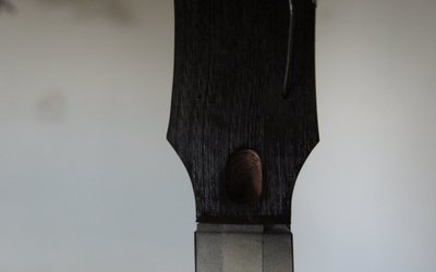

Kolejna gitarka z której budowę zbliżam się do kołca, szybki strzał i główka wyględa na Dzieł dzisiejszy tak ;)
Korpus i gryf- honduran mahogany, podstrunnica -heban, top -klon falisty, taki standard. W założeniu jeden pickup pod mostem, w złotej puszce i złotej ramce, jeden volume (może będzie i tone), mostek najprawdopodobniej będzie wrap around -złoty, klucze złote shaller da vinci. Idea na tego Lp była taka by zrobię lp w czarnym macie ze złotym osprzętem, minimalistycznie, taka maszynka do zabijania ;P Jednak najprawdopodobniej będzie czarny burst na topie i wszystko w macie. Brak markerów na podstrunnicy, hebanowy binding podstrunnicy.
Binding główki jest mosiężny, lekko grubszy i wyższy ponieważ nie będzie lakierowany, tylko wypolerowany

Dzięki ! Największy problem miałem w cięciem, by jak najmniej szlifowaę, reszta już poszła dołę szybko - 2 może 3 godziny i główka była już zasznurowana ;)

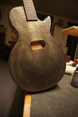

Mosiędz jest od strony klejenia bardzo mocno zmatowiony i przyklejony na epoxy, zastosowanie epoxy uprzednio przetestowałem czy będzie odpowiednio wytrzymałe i jest dobrze ! Poco słuszna uwaga jełli chodzi o lakierowanie, planowałem nie lakierowaę ponieważ loga na wzmacniacze wycinam z mosiędzu i po polerowaniu woskuję twardym woskiem, najstarszy wzmacniacz z takim logiem ma 3 lata i jeszcze logo wyględa łwieżo. Maję koledzy jakieł doświadczenie w lakierowaniu wypolerowanego mosiędzu ? W pracowni mam poliuretan , poliuretan 2-składnikowy, epoksyd i nitro. Załęczam zdjęcie korpusu, złapane podczas szlifowania między bejcowaniem. Zbliżenie na binding postaram się zrobię w najbliższym czasie, obecnie gitara jest lakierowana ;)

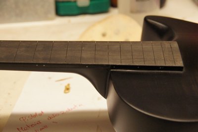

Heban na podstrunnicy to West African Ebony z Lmii. Pręt jest o tu ;)

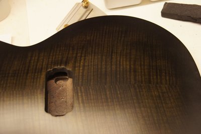

No i mam już kolor ;)

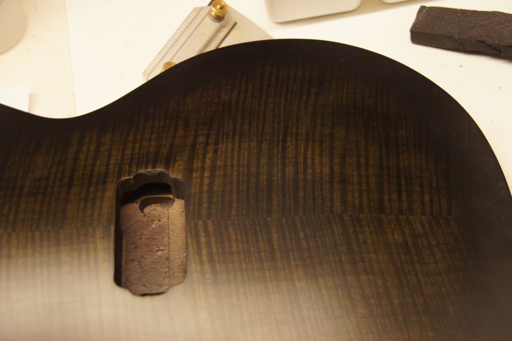

Dzięki ! Włałnie zastanawiam się czy nie pułcię szerzej bursta czy zostawię jak jest. Co sądzicie ?
Fabryczne to dzisiejszy set na setupy :)
Posty: 297
Re: Lp by Piotrek_Violin
kokietujesz sam siebie :P przecież dobrze wiesz ze każdy Ci napisze żebył takiego ładnego drewna burstem nie zamalowywał :D

Dził na główkę zawitało mosiężne logo :mrgreen:
