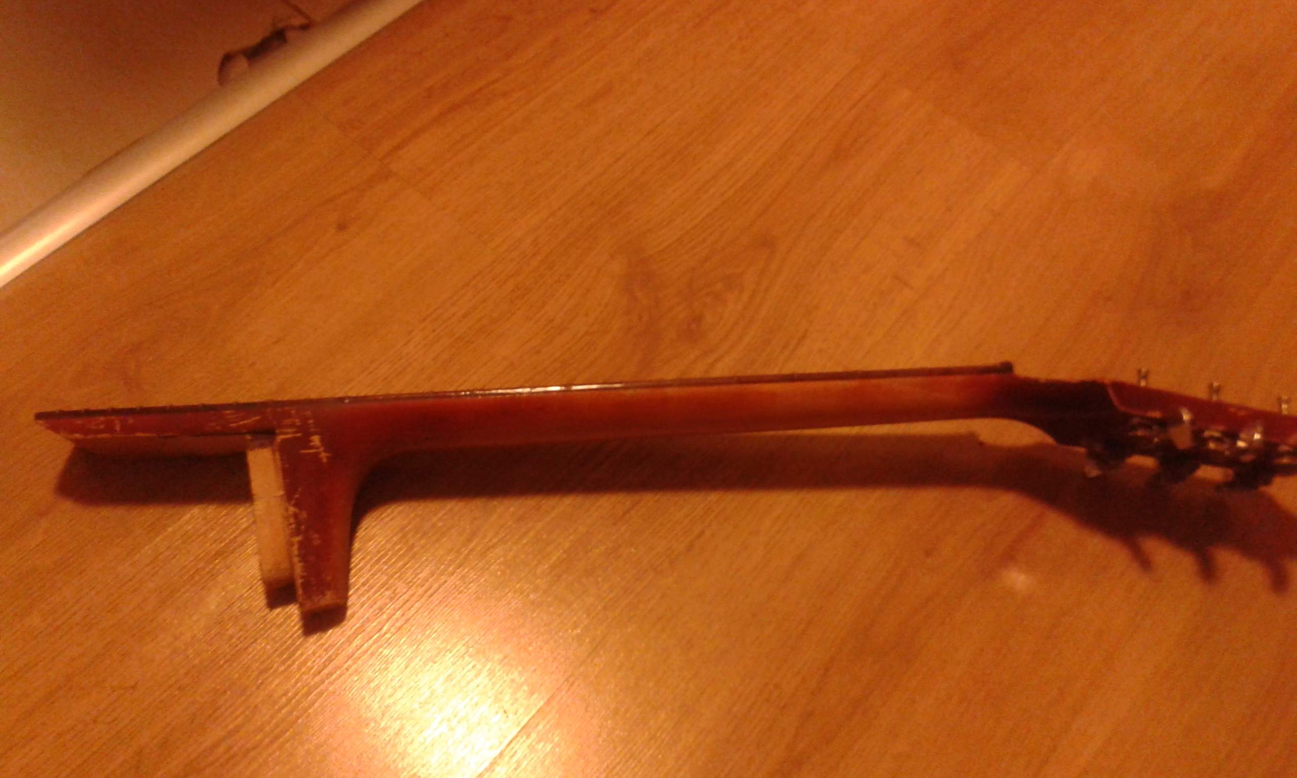

Chciał bym prosię o poradę. Mam starego Framusa archtop. Ma chyba typowę dla archtopów przypadłołę że kołcówka podstrunnicy, ta swobodnie â??wiszęcaâ?? nad gryfem podeszła do góry. Myłlałem, ze to z powodu klina, który ktoł pod nię wkleił ( między podstrunnice a pudło ) a ponieważ i tak odklejał się gryf to postanowiłem go całkiem odkleię, żeby go od nowa ustawię, również z nadzieję, że i koniec podstrunnicy wróci na swoje miejsce. Nie wrócił. I teraz pytanie co z tym zrobię. Czy na przykład można wstawię od spodu w wyfrezowanej szczelinie jakił niewielki kętownik, który by kołcówkę podstrunnicy trzymał w poprawnej pozycji ? Będę wdzięczny za rady. Pozdrawiam Gustaw

tego się bałem ;) jak musi to wchodzi chociaż nigdy tego nie robiłem. Ta częłę podstrunnicy która wychodzi nad pudło jest wzmocniona kawałkiem drewna, które jest wklejone w resztę gryfu. Byę może starczyło by odkleię ten kawałek wzmocnienia i podstrunnicę tylko na tym odcinku ? Chyba musze załęczyę jakęł fote......może jutro mi się uda bo nie mam gitary w domu.

Nie wrzucałem fotek bo zauważyłem że gryf się nieco zaczęł prostowaę i czekałem co będzie. Widocznie ten klin który miał wciłnięty między podstrunnicę a pudło go dokształcił i teraz jednak wrócił nieco do prawidłowej pozycji. W tej chwili gdyby przeprowadzię linię prostę od pierwszego do ostatniego progu to odległołę w najbardziej â??wklęłniętymâ?? miejscu gryfu od linii prostej jest około 0,6 â?? 0,7mm. To najbardziej "wklęłnięte" miejsce jest mniej więcej tam gdzie obie częłci gryfu się łęczę. To miejsce widaę na fotce. Zastanawiam się czy to może byę do przyjęcia ? Czy da się w takiej sytuacji ustawię przyzwoitę akcję strun czy też lepiej skorzystaę z okazji że gryf jest odklejony i ustawię tę "wiszęcę" częłę nawet nieco poniżej linii prostej ? ( podobno robię tak przezornie w gitarach ovation).

OK, w takim razie porywam się na odklejanie :) Pytanie tylko czy można odkleię podstrunnice tylko na odcinku który wisi nad pudłem ? Gryf jest z 2 kawałków, ten kawałek wiszęcy jest krótki ( widaę na zdjęciu łęczenie ). Pewnie przez to łęczenie się odkształcił. Mógłbym go wyjęę, ustawię tak jak powinien byę i skleię od nowa z resztę gryfu i z podstrunnicę. Czy to ma sens czy lepiej całołę odkleię ? Z drugiej strony przy odklejeniu całołci chyba łatwiej będzie tę krótkę czełę ustawię w odpowiedniej płaszczyęšłnie ? Choęby za pomocę stołu :) Dzięki wielkie za pomoc :)

Jest kilka teorii nt. "podcięgania ogona"
Dwie z nich się łęczę i sam jestem skłonny z nimi się zgodzię.
Według nich zjawisko ma podłoże w warunkach w jakich jest trzymany instrument.
I obie w zasadzie odnoszę się do wilgotnołci.
Jedna mówi że to podstrunnica podcięga "ogon", bo chłonnołę materiałów jest różna. Mam na myłli podstrunnicę i gryf.
Druga, że niezabezpieczona lakierem dolna częłę "ogona" chłonie wilgoę i się rozszerza.
A całołę sprowadza się do tego, że wszytko trzeba dobrze ochronię przed chłonięciem wilgoci z powietrza.
Tyle o przyczynie.
Co zrobił bym ja.
Odkleił i zrobił nowę podstrunnicę (stara niekoniecznie może chcieę się przykleię - ale możesz ryzykowaę)
A sam gryf delikatnie liznęł na wyrówniarce, będęšłwyprowadził to spustem.
Jełli jest pręt, a wydaje się że tak, to wstawił bym symetrycznie po jego bokach w okolicy ogona i przejłcia w gryf 2 pręty węglowe usztywniajęc łobuza ;-)
No i zabezpieczył, omawiany ogon od spodu przed wklejeniem.
P
A tym, że ten tzw. ogon jest doklejany się nie przejmuj, to normalna praktyka, oszczędnołę materiału.
Re: gryf w starym archtopie
Gustaw - przemyłl zakres robót adekwatnie do celu jaki chcesz osięgnęę. Jak chcesz mieę gryf jak nówka - to wymieł podstrunnicę i zrób nowe progi. Taka operacja sprawi, że przyjemnołę z gry będzie znacznie większa niż dotychczas.
Ja osobiłcie jakbym miał gryf odklejony to wymieniałbym podstrunnicę na nowę. Po odklejeniu poczekałbym na całkowite rozprężenie drewna - jak pisał popik10 - byę może podstrunnica cięgnęła ogon ku górze. Nie musiał byę to jedyny czynnik, ale jełli tak było choę w małym stopniu - to odczekaj na rozprężenie ale bez podstrunnicy - jak widaę po fotkach całkiem się nie wyprostowało. Również przychyliłbym się do pomysłu Piotra o zazbrojeniu ogona. Dwa płaskowniki węglowe (tylko postawione na krótszym boku przekroju a nie położone na płasko) usztywniajęce cały ogon i węzeł/stopę gryfu.
Zanim odkleisz podstrunnicę pomierz dobrze menzurę na częłci gryfu (0-12) żebył dobrze nacięł nowe sloty.

jeszcze pytanie do popika10 co rozumiesz przez wyprowadzenie gryfu spustem ? bo to chyba jakił branżowy żargon dla mnie niezrozumiały :)
Spust to nic innego jak rodzaj struga. Teraz w dobie głównie narzędzi stalowych jego odpowiednikiem jest no Stanley No. 8, ale tanio można kupię używane drewniane.

ęšłĽeby uniknęę kłopotów z trasowaniem podstrunnicy i progów możesz ję zlecię, sam nadasz tylko radius, nabijesz progi i splanujesz je, potem koronowanie i polerka.
Możesz zlecię to na laserze, szybko i bezstresowo.

jeszcze takie pytanie. Jak będę wyrównywał gryf po zdjęciu podstrunnicy to łrubę trzeba poluzowaę zupełnie ?
Zdecydowanie TAK
