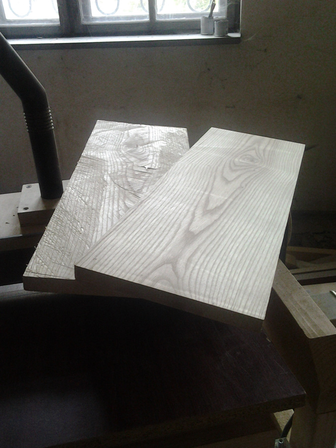

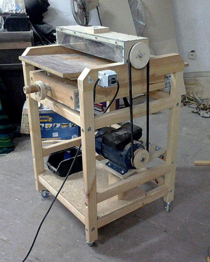

Motywacja do zbudowania kolejnej gitarki narasta, a tymczasem udało się dokołczyę megamaszynę :-)
Szlifierka bębnowa - szerokołę obrabianego materiału - wejdzie 50cm. Czy silnik ucięgnie? Pewnie tak.
Silnik 2,2 kw

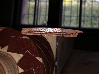

Cholerstwo wyszło dołę ciężkie, ale stabilne. Mimo kółek nie jeęšłdzi po warsztacie. Jedyny problem jaki zauważam, to przyzwyczaię się do obsługi maszyny. Jełli za ostro podam materiał, to robi się tak, jak widaę na zdjęciu - papier się przypali i trochę przesuwa. Ale to chyba normalne. Trzeba się nauczyę.

Ciekawe ustrojstwo :-)
Nie widzę nic, co byłoby odpowiedzialne za posuw - pchasz ręcznie?
Nie boisz się odbicia? Jakie to ma obroty?
I na koniec - jak jest wałek zrobiony? Toczony z drewna, papier naklejany, rzepy, klin?

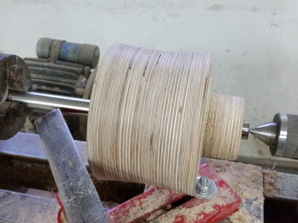

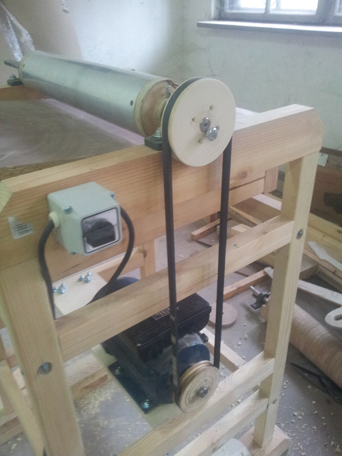

Wałek to aluminiowa rura fi100 5mm łcianki. Boczki dorobione ze sklejki, a całołę przetoczona (toczenie już nie ja wykonywałem).
Włałnie sobie przypomniałem, że Palisander zalecał mi jeszcze jeszcze otwory w boczkach dla odprowadzenia ciepła.
Swoję drogę, poczętkowo bęben miał byę cały ze sklejki - nawet na zdjęciu poniżej go widaę. Niestety po sklejeniu wygięło mi pręt 20mm! Ale nawet dobrze, bo właśnie po konsultacjach wyszło, że lepsza będzie rura aluminiowa, żeby odprowadzaę ciepło.
Posuw jest ręczny. Przejrzałem setki filmików. Lutnicy w większołci maję ręczny... Bałem się odbię, ale trochę wprawy i nic złego się nie dzieje. Nic nie szarpie.
Byę może jedynie dorobię takie wałki pomocnicze. Ale to wyjdzie po testach.
aha. Obroty silnika 1400 - zmniejszone nieco przez koło pasowe.
mocowanie papieru - na razie na łróbkę, ale chyba będzie na klin - żeby nacięgło płótno... Chociaż przy rozsądnym szlifowaniu dębowej deski nic się nie działo złego. Problem się zaczęł przy sołnie z castoramy - pokleiło od razu i papier się poprzesuwał.

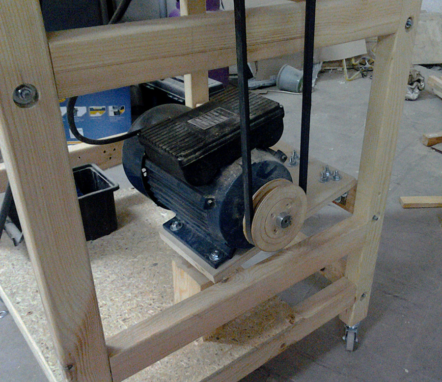

Na zdjęciu jeszcze poprzednia wersja mocowania silnika (hehe... trochę głupia) i dłuższe nogi z mocarną podstawą. Nogi skróciłem i dorobiłem kółka.
Re: Szlifierka bębnowa - twórczołę shopiKa
Zrób osłonę paska, koniecznie

Pasek powinien byę jak najkrótszy - teraz posprzętane.
Chodzi o potencjalne drgania od paska .
Ale jak działa to ok.
pamiątaj o cyklinie !
Nie jest posprzętane :-) Zawias mocowania pozwala na użycie też krótszego - akurat taki miałem. Można też dorobię kolejnę poprzeczkę nieco wyżej i będzie jeszcze krótszy. Jak będzie trzeba to się zrobi. To jest najfajniesze we własnych konstrukcjach - można modyfikowaę do woli.

Maszynka działa. Trzeba się jeszcze nauczyę ję obsługiwaę - nie pchaę za ostro :-)
Lokalizacja: krakĂłw
No to łwietnie - ale skęd te paski ?
Musisz jechaę bez zatrzymania - płynnie.
Przy zgrubnej obróbce to pikuł - ale jak na gotowo - to takie wybranie może byę " bolesne ".
szlifek pisze:Witam.
No właśnie stęd.
Uczę się nie? :-) Muszę użyę popychacza jakiegoł i chyba dorobię wałki dociskajęce przed i po walcu łciernym.

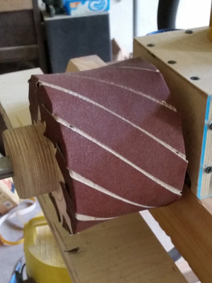

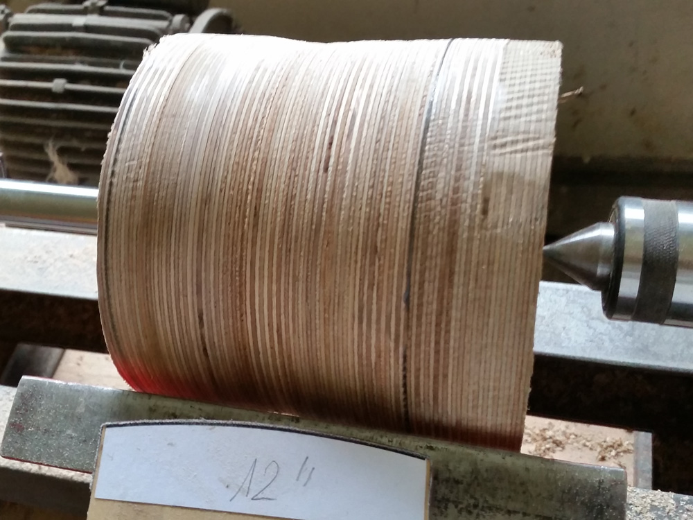

Dodałem ostatnio nowę funkcjonalnołę do mojej szlifierki - wystawał kawałek wałka, to co tam :-)
Z pozostałołci pierwszej wersji bębna do szlifierki wytoczyłem mały bęben z radiusem 12 cali. W założeniu - ma powstaę przystawka do radiusowania podstrunnic. (Od razu - to mój ulubiony radius i robię gitary dla siebie :-), a jak będzie trza, to się zrobi z innym radiusem).
Problem stanowi mocowanie papieru łciernego - ze względu na radius nie chce się to cholerstwo układaę. Wymyłliłem system naklejanych pasków. Wyględa koszmarnie, jest upierdliwe w obsłudze, ale działa - nie strzępi się. Przy założeniu, że robię jednę gitarę rocznie... da radę.
Zrobiłem test. Deskę merbau delikatnie prowadziłem z ręki - przesuwajęc ję nad bębnem (a nie po stole). Co ciekawe, wyszło równiej niż za pomocę klocka radiusowego - kiedyś pisałem o moich problemach (mocniej szlifowałem na kołcach i ciężko było uzyskaę równę powierzchnię).
W każdym razie system działa - muszę poustawiaę jeszcze tylko podnoszone łoże, po którym przesuwaę się będzie podstrunnica.
