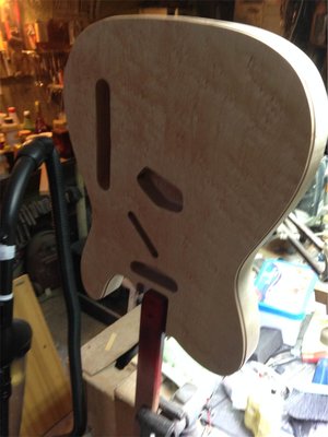

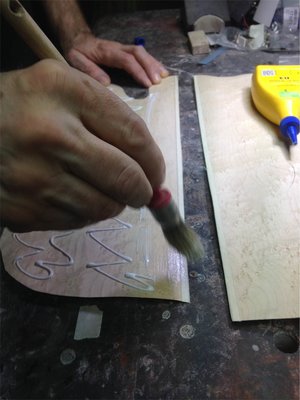

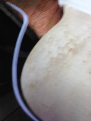

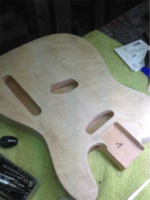

Trochę zdjęę ...
smarowanie ..
smarowanie ..
już po klejeniu
już po klejeniu
po szlifowanku i jednej warstwie lakieru

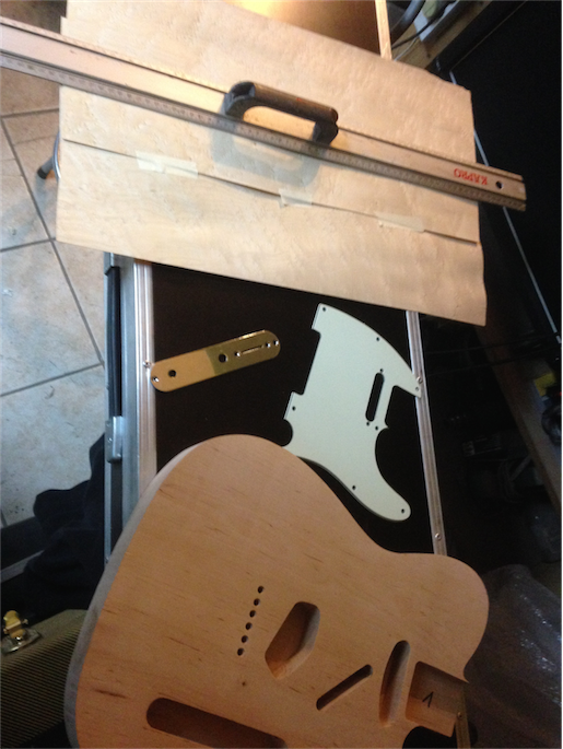

Re: PIERWSZY Telecaster - pod okiem surowego Mistrza
Teraz plecki też jej zrobię w pawie oczko chyba, albo zostawię olchę i zrobię wycięcie pod brzuch ;-)
Re: PIERWSZY Telecaster - pod okiem surowego Mistrza Fej-cho
klejone żelazkiem??
zeppelin77
Posty: 91
Lokalizacja: Oleśnica
Tak żelazko poszło w ruch - też mnie zdziwiła ta metoda, ale efekt superâ?ł dzisiaj zrobiłem tył też w klonie oczkowym- więc wycięcia na brzuch nie będzie raczej - muszę przejłę na dietę ;-(

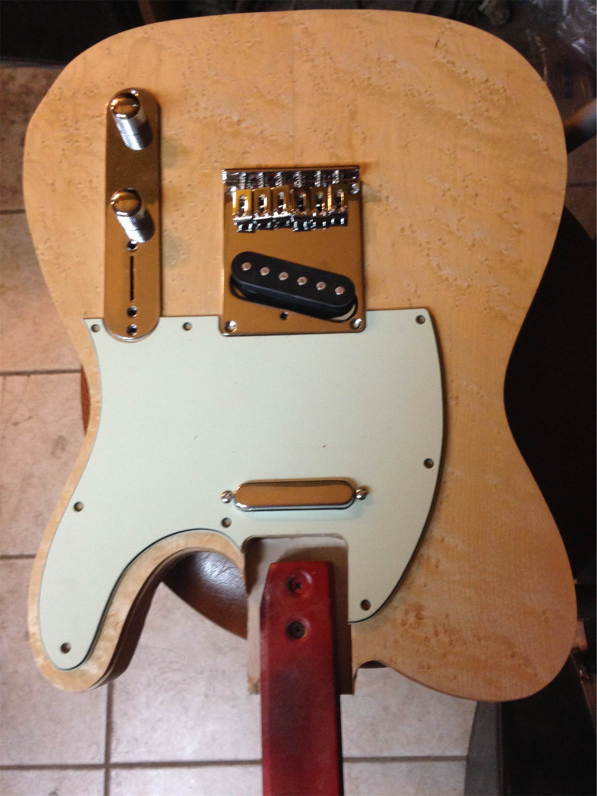

Pierwsze przyłożenie klamotów, maskownica mint-green, mostek pickupy tanioszka, pawie oczko dołę ładnie wyszło z tyłu też zrobiłem oczko, jedna warstwa lakieru. Teraz łmigam na ferie, biorę strata ze sobę, a jak wrócę to robię binding zaklejam i walę czerwony sunburst i lakier lakier lakier na szkło. w tym czasie przyjadę mi klucze z thomanna, gryf prawie gotowy.
Dosuszał żelazkiem w tempie expresowym, bo pewnie użył rakolu, wikolu, patexa lub innego kleju na bazie PVC ( to moje domniemanie, gdyż nie sądzę, żeby kol. Lootnick poszedł na skróty ).
Pewnie temperatura nie zaszkodzi i innym klejom, ale w przypadku zagotowania pod fornirem, to czapa-dupa z kleju.
Już na forum pisaliłmy o klejach, jakie powinno się stosowaę przy budowie instrumentów i radzę poczytaę.
Inna rzecz, że my nie mamy wpływu na decyzje wykonawców, a jedynie wskazujemy słabe strony ich poczynał.
Podględałem , jak nanoszony i rozprowadzany jest klej na powierzchni i miałbym tutaj uwagę zwięzanę z tym zagadnieniem, a mianowicie wykorzystaj do rozprowadzania raklę zębatę, która pozwala na równomierne rozłożenie cienkiej warstwy masy klejowej na całej powierzchni. Unikniesz zgrubieł itp. glutów.
Zasada jest prosta - klej tam trzyma, gdzie go ni ma.
Już koledzy pisali o wykorzystaniu pił wszelkiej małci , których zęby służę właśnie temu celowi.
zeppelin77
Posty: 91
Dzięki za poradę, ad. rozprowadzani kleju to nawaliłem takę ilołę że mi się fornir zrolował i skleił - bo przed prasowaniem fornir i korpus smarowałem i pozostawiłem do wyschnięcia, muszę się zaopatrzyę w takę raklę.
