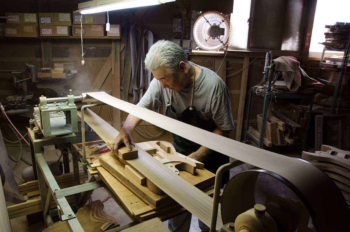

tak np. wyględa szlifierka u caparisiona
Re: Szlifierka tałmowa uniwersalna
DR4MA pisze:tak np. wyględa szlifierka u caparisiona
tak wyględa szlifierka u każdego porzędnego stolarza DR4MA;)
