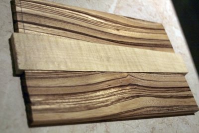

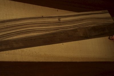

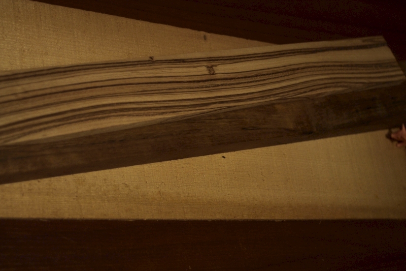

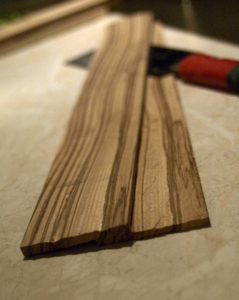

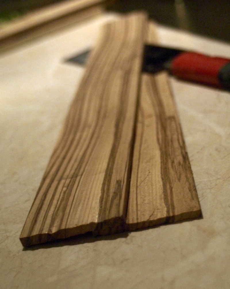

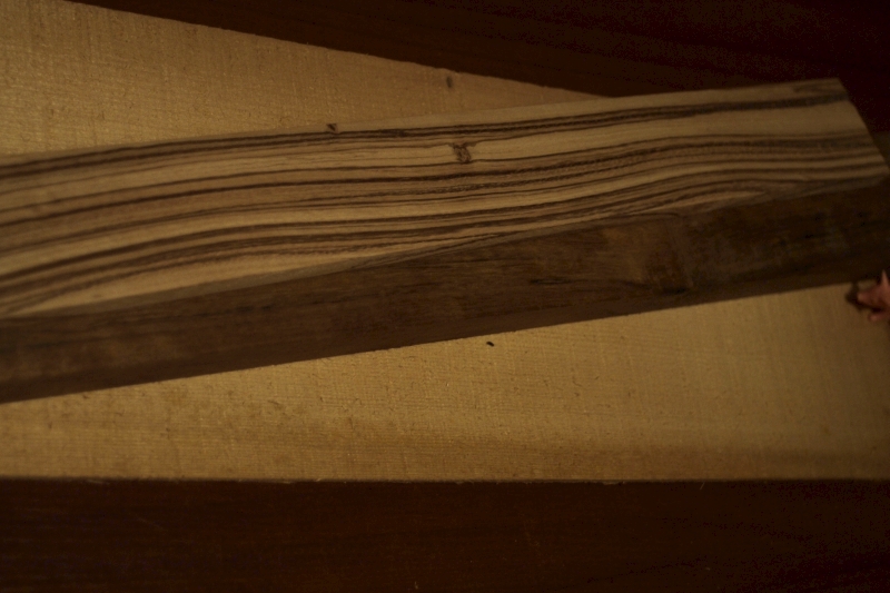

Dził zrobiłem dwa tygrysie skoki:) Pierwszy to przcięłem formatki na plecki, które będę oczywiłcie wypukłe, jak ostatnim razem. Drugi skok - przecięłem formatkę wzdłuż i mam materiał też na boczki. Trzeba je będzie oszlifowaę na szlifierce walcowej do równych dwóch mm grubołci. Jak formatki nie są idealnie wręcz równe co do grubołci, to pognę się - ale w "schody" i wóczas czeka dużo szlifowania. Konwencja jak ostatnio z szerokim klinem w środku co pozwala mi wykorzystaę materiał i podoba się (mi) wizualnie. Tym razem klin jasny z jaworu.

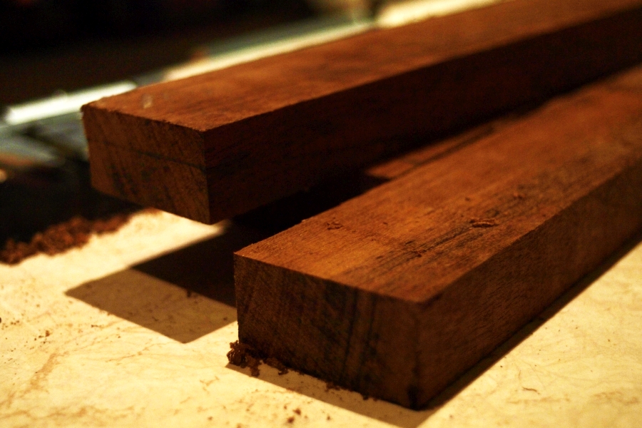

Kolejny tygrysi skok - gryf.

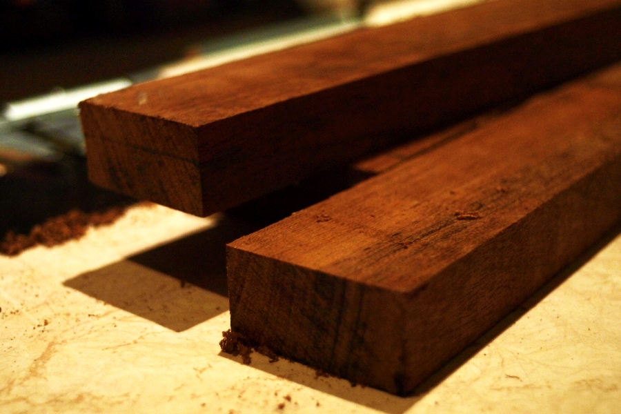

Przygotowałem gryf pod dalsze obrabianie. Również tym razem zdecydowałem się nie sklejaę gryfu przy główce, a wycięę ję przez odcięcie klina i szyjka aż po czubek głowy jest lita. Kęt jest ciut mniejszy niż mógłby byę, ale ostatnim razem sprawdził się, struny dobrze leżę w siodełku, nie ma problemu.
Drewno to ovangkol.
Dokleiłem też blok stopy. Potrzebny będzie jeszcze jeden ok 10mm grubołci, ale ten dokleję dopiero przed wklejaniem boczków, żeby spasowaę wysokołę idealnie.

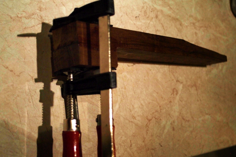

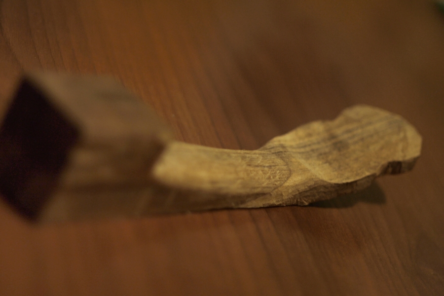

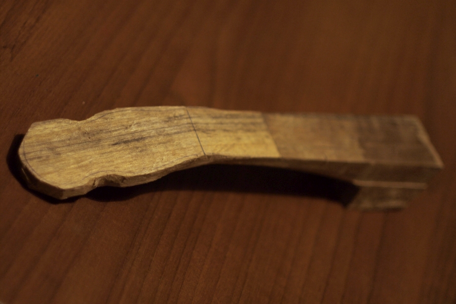

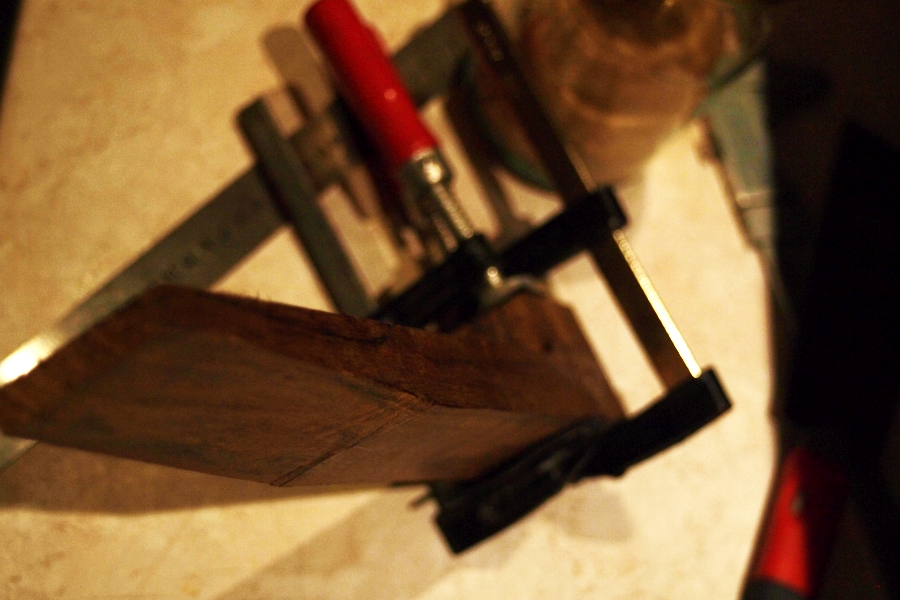

Jak widaę na załęczonych obrazkach - gryf jednak klejony będzie. Było kuku, jest nowa ładna główka gotowa do obfrezowania:) Zalety - doświadczenie w wymianie główki, lepszy (większy) kęt załamania, który wczełniej był ograniczony/podyktowany grubołcię posiadanej deski. Ważne, że do przodu.
