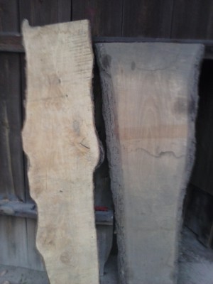

Mam sezonowane drewno, a dokładniej to łcięliłmy to drzewo 10 lat temu pocięliłmy my je tak jak widaę u Stolarza. Drzewo leży już 10 lat w stodole. (około m3) Nadaje się to drzewo na budowę instrumentu? Długołę około 150cm, szer w najszerszym miejscu 50 w najwęższym 30. Sę jeszcze inne wymiary dech bo są rożne dechy. Grube jest na 8cm.

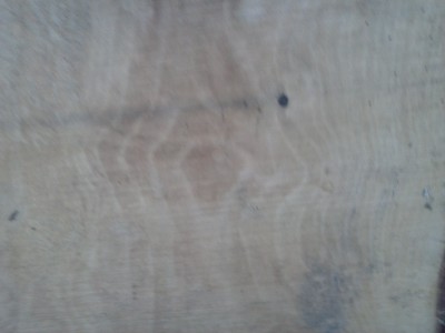

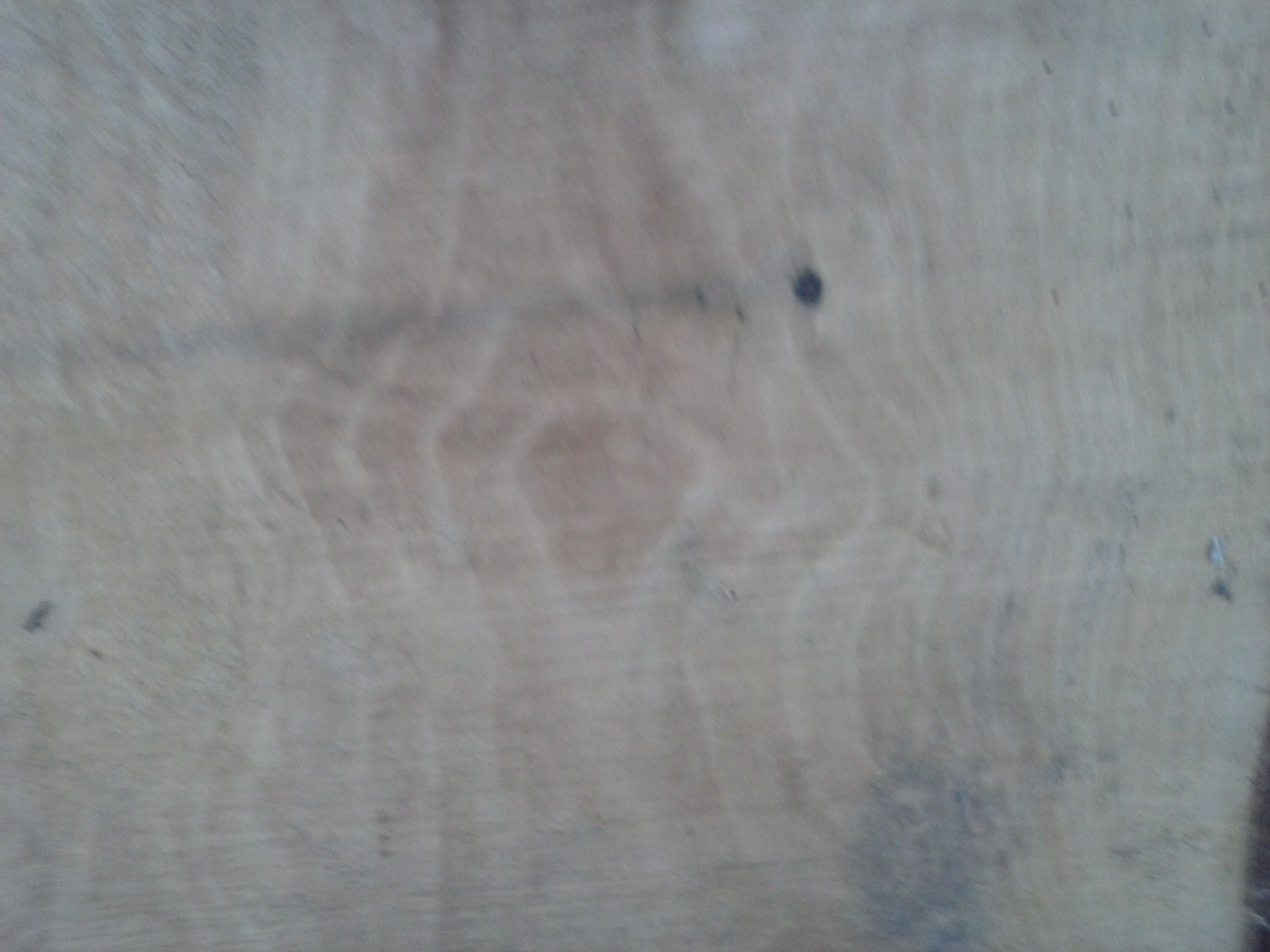

Jest zakurzone trochę przetarłem w jednym miejscu by było widaę mnie-więcej.

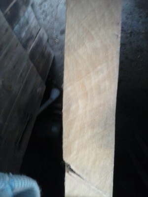

A jak drzewo wyględało przed łcięciem?
Tzn jaki to gatunek? Topola? Więz?
Jełli szkodniki i grzyby nie zaatakowały to kawałki bez sąków można wykorzystaę na korpusy. Wyselekcjonowane fragmenty deski możesz oczyłcię i przeniełę do cieplejszych i bardziej suchych pomieszczeł na jakił czas, chyba że masz bardzo sucho w stodole, to może już są gotowe? Wilgotnołciomierz byłby pomocny, albo jełli wiesz jaki to gatunek to mniej więcej po wadze można by okrełlię wilgotnołę.

Mi te wyraęšłnie widoczne słoje w płaskim przekroju, i pofalowane w przekroju poprzecznym wyględaję na więz. Ale może się nie znam, dużo tarcicy moje oczy nie oględały
Pachnie to drewno czymł? Więz pachnie słodko a olcha orzechami ziemnymi. Tak czy siak, na korpus oba gatunki by się nadawały. Na gryf to jednak ryzyko, olcha mogłaby okazaę się zbyt miękka i mało stabilna.
Trochę ,,lipa'' bo pytałem znajomych czy ktoł ma takie cudo jak wilgotnołciomierz w posiadaniu ale nikt nie ma. A ja nie pracuje więc nie mam zbytnio za co kupię. W stodole na ogół jest sucho i bardzo wietrznie :P Ale może od ziemi cięgnęę ale nie dużo. Jak stopnieje łnieg a jak nie stopnieje do łwięt to uprzętnę troszkę w stodole bym mógł pocięę te dechy i wytnę parę kawałków i przyniosą do domu.

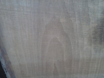

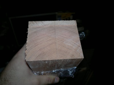

postanowiłem się podpięę pod ten temat wybaczcie jełli to złe miejsce... dził udałem się do stolarza po odbiór sapeli na gryf pomijam że szukanie drewna to droga przez mękę nie wiem jak inni sobie radzę z szukaniem powiedzmy w DLH jak zadzwoniłem i zapytałem o jakieł odpady czy mniejsze kawałki to od razu dostałem odpowiedęšłże nie ma takiej opcji :/ dobra wracajęc do tematu... zamówiłem klocek z jednego kawałka 90x70x700mm zrobili za mały 80x75x700mm główka wychodzi na styk :/ ale nie w tym rzecz gołę zanim mi to dał zapakował ładnie i nie zdężyłem zauważyę klocek miał byę jednolity a jest sklejony (byłem podjarany że mam już coś do budowy więc pojechałem do domu) w dodatku słoje układaję się tak jak na zdjęciu czy można coś z tym zrobię czy mam to oddaę nie chce mi się za bardzo z nimi kłócię dodam że kawałek ten kosztował mnie 110zł co wydaje mi się lekkim złodziejstwem a może się mylę? sam już nie wiem.

Jak dla mnie masz 2 powody żeby im to oddaę i żędaę zwrotu kasy i nie powinni robię żadnego problemu. Po pierwsze klocek jest mniejszy niż zamówiony, a domyłlam się, że zapłaciłeł za wymiar zamówionego klocka. A po drugie jest klejony i tak naprawdę chgw czy skleili to dobrze, czy na odwal się i czy za jakił czas nie zacznie się rozłazię. Nie wiadomo jakim klejem to kleili. Nie wiem jak inni koledzy uważaję, ale ja bym to reklamował i żędał zwrotu kasy lub włałciwego materiału.

To jest bardzo dobrze sklejone - jełli chodzi o układ włókien.czy można coś z tym zrobię czy mam to oddaę nie chce mi się za bardzo z nimi kłócię
Tak się klei żeby niwelowaę tzw. paczenie drewna.
W zwięzku z powyższym materiał nadaje się na gryf.
