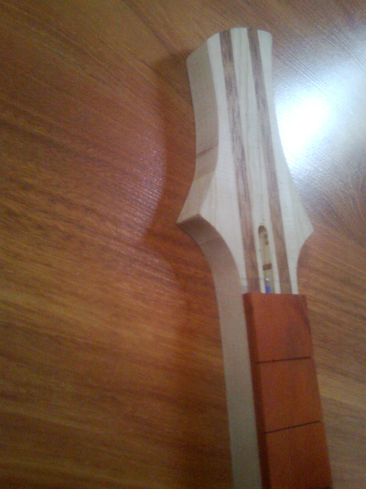

Postanowiłem zajęę się budowę elektroakustyka ale bardziej w formie testowej, byłaby to gitarka wyłęcznie dla mnie:)
Na razie jestem na etapie budowy gryfu:)
Myłlę, że budowa nabierze rozmachu jak zamówię wszystkie potrzebne częłci ;)
Mam innę koncepcję co do body, grubołę około 60mm wydrężone komory, wstawiony toneblock jesionowy :)

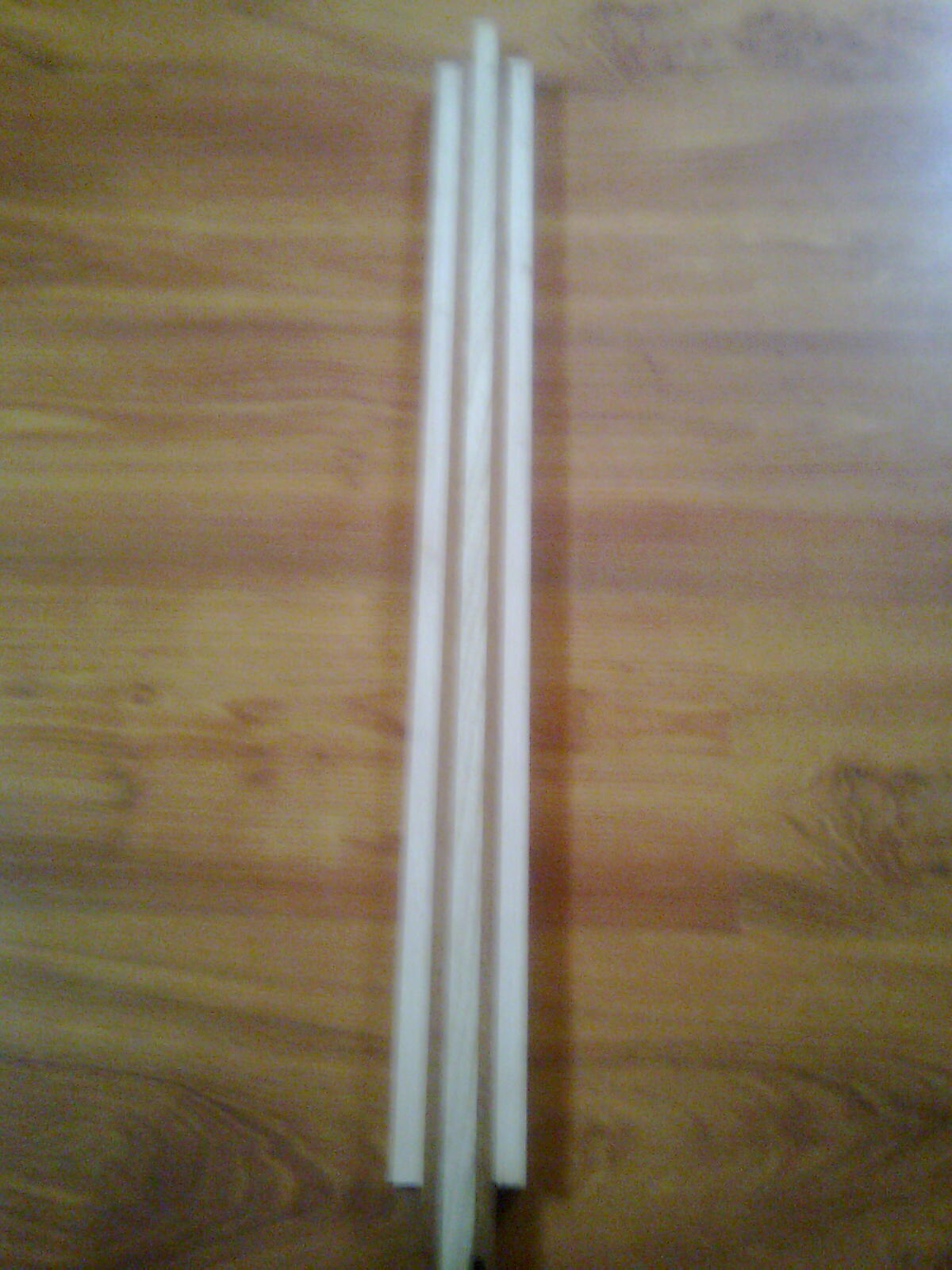

Gryf to klejonka klon|merbau|jesion|merbau|klon + skrzydełka jesionowe na główce

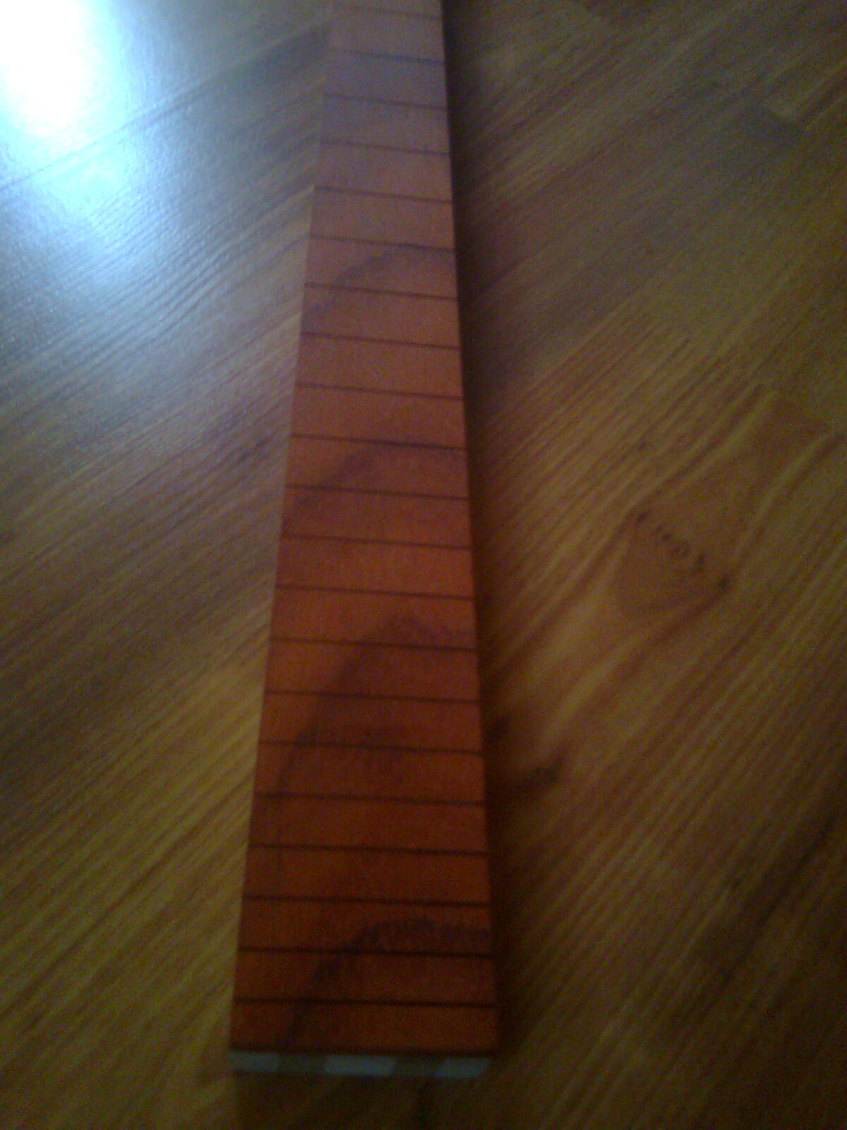

Podstrunnica Padouk 22 progi menzura gibsonowska :)

Padouk jest cool 8-) Szczególnie w połęczeniu z czarnym/szarym korpusem, np http://rekguitars.com/index.php?site=kat&nr=14
Główka będzie odsadzona, jak w fenderach? Jaka jest grubołę tej klejonki?

coś koło 21 cm, z podstrunnicę jest 27 (trochę grubo :D ale to wszystkok będzie do wyszlifowania jeszcze :) ja lubię masywniejsze gryfy :) wzorowałem się właśnie wykorzystaniem gryfu z takę głowkę jak w Stratacoustikach Fendera, a przynajmniej na moje warunki jest to najlepsze rozwiazanie :)
Planuję właśnie top zrobię z jaworu/ klonu falistego włęłnie w czarnym kolorze albo takim grafitowo-szarym :)
Ale teraz mam pytanie, Normalnie gryf w akustykach jest pod kętem wklejany, w niektórych jest przykręcany ale czy pod kętem czy na płasko?
