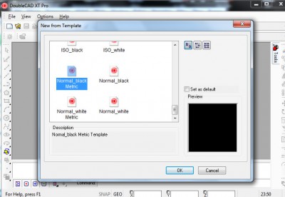

1) Otwieramy czyste płótno metryczne czarne tło

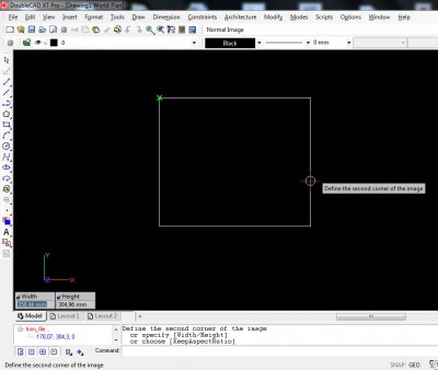

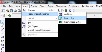

2) Importujemy zdjęcie poprzez menu Insert
3) podczas wklejania program pyta o pierwszy i drugi róg obiektu. Tak się definiuje rozmiar. Warto przyjrzeę się komunikatom, program podpowiada ile w mm ma nasze zdjęcie w oryginale i tworzęc ten obiekt warto go wkleię w takim samym rozmiarze, wówczas nie stracimy na jakołci. Te informacje są w dolnym lewym rogu.

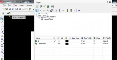

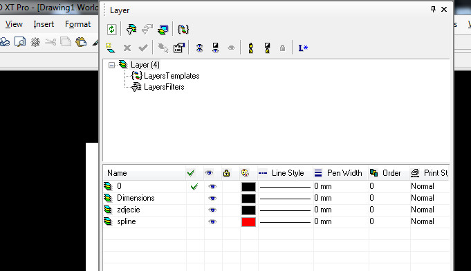

4) Definiujemy warstwy. Na zdjęciu widaę jak definiujemy nowę warstwę (New Layer) w okienku pojawi się nowa warstwa, warto ustawię jej atrybuty, kolor linii, jej grubołę..
Po zdefiniowaniu zamykamy okno warstw.
5) Widaę zdefiniowane 2 nowe warstwy, zdjęcie i spline. Na zdjęciu będzie fotka gitary, warstwę tę potem zablokujemy (ikonka kłódki przy nazwie warstwy) ale to dopiero wówczas, gdy fotkę na warstwie umiełcimy.

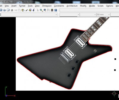

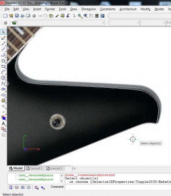

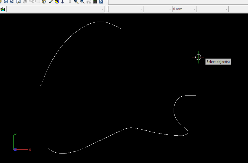

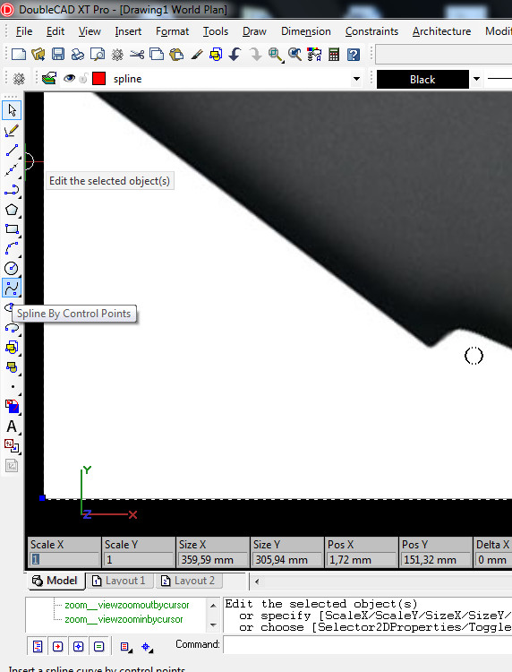

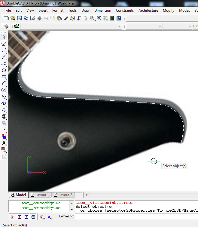

6) Zaczynamy splina. Na zdjęciu widaę, która to ikonka. Na rolce myszki jak już zauważyliłmy mamy zooma. Rozpoczynamy w obrysowywanie. Tu nie będę tłumaczył, trzeba spróbowaę i wszystko będzie jasne.

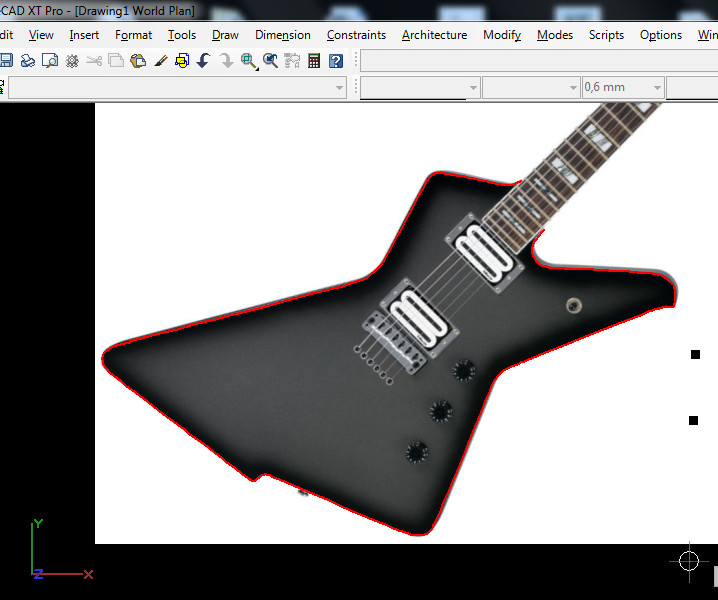

7) Na tym zdjęciu widaę pierwszy spline, żeby kontynuowaę najeżdżamy na koniec poprzedniego splina, aż pojawi się znak, że program widzi, że chcemy zaczęę w tym miejscu, jedziemy z obrysem dalej.
8) Widzimy całego splina (czerwona linia)

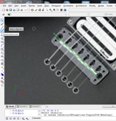

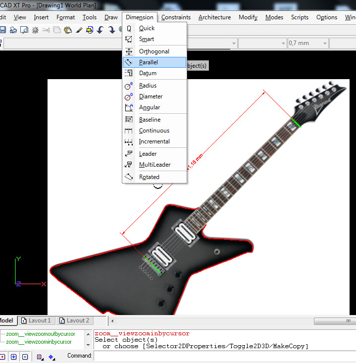

9) Przystępujemy do skalowania. Szybko rysujemy linię przez siodełka na mołcie i linię na siodełku przy główce. Do rysowania linii służy funkcja line.
10) rysujemy linię wymiarowę pomiędzy kreskami ograniczajęcymi menzurę.

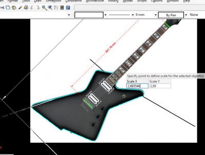

11) skalowanie. Do tej operacji używamy funkcji scale. Znajdujemy ję na prawym pasku ikonek, ikonka ma dwa kwadraty większy i mniejszy w środku. Po najechaniu kursorem na tę ikonę pojawi się napis scale. Po wybraniu program każe zaznaczyę elementy do przeskalowania. Zaznaczamy wszystko. Zdjęcie się nie zaznaczy bo jest na warstwie zablokowanej do edycji. Jak wybierzemy wszystkie elementy - potwierdzamy enterem. Dalsze pytanie programu to polecenie wskazania punktu bazowego, względem którego następi skalowanie. Można wskazaę punkt pośrodku elementów. Następnie program pyta o współczynnik skali, należy go wyznaczyę x=647,7/241,18 = 2.685546. Jak widzicie założyłem menzurę 25,5 cali, nie wiem czy tak jest w przypadku tej gitary, dałem przykładowę. Po wprowadzeniu współczynnika akceptujemy enterem i obrys wraz z liniami pomocniczymi i linię wymiarowę zostaje przeskalowany. Obok linii wymiarowej powinna się pojawię wartołę menzury w mm 647,7. Od tej pory obrys jest w skali 1:1 (o ile prawidłowo zidentyfikowaliłmy menzurę).

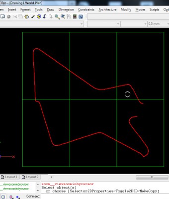

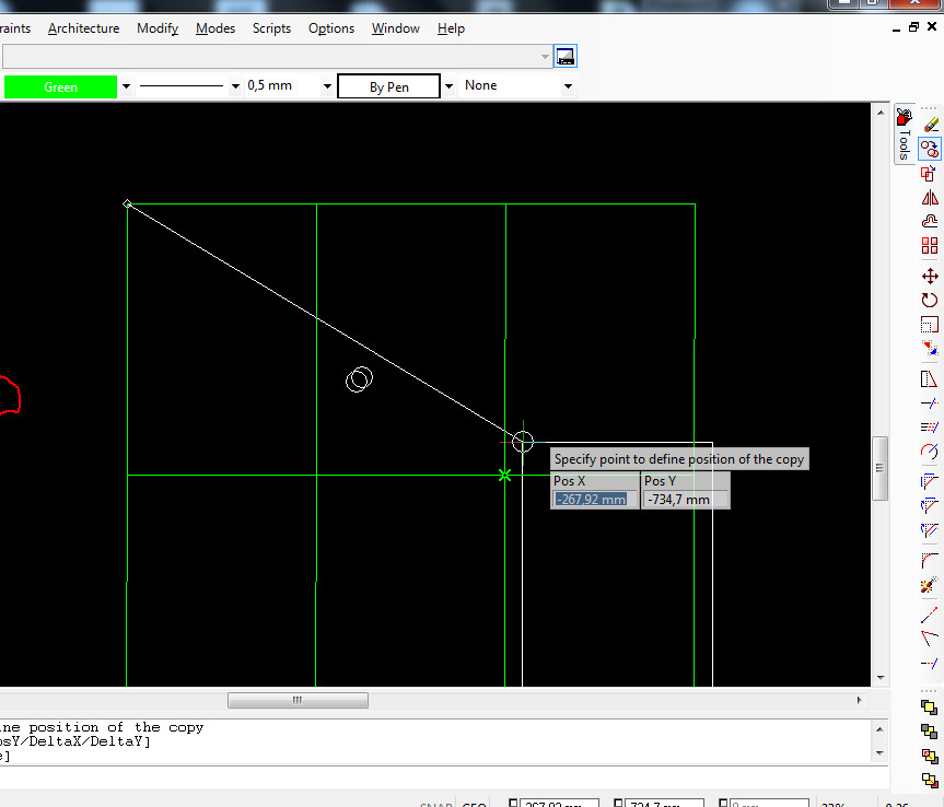

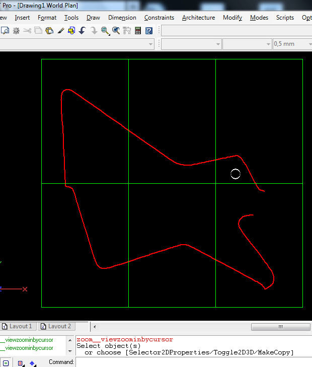

12) Rysujemy siatkę linii pomocniczych. Jako, że drukujemy do formatu A4, niech wymiary siatki będę odpowiednio mniejsze, aby były widoczne pomiędzy marginesami. Narysowałem 200x285 (A4 ma 210x297). Narysowałem 1 okienko i skorzystałem z funkcji copy. Funkcja ta jest pod ikonkę na prawym pasku ikon (jedno kółeczko-strzałeczka-dwa kółeczka ). Z funkcji tej korzystamy w następujęcy sposób: wybieramy ikonkę, program prosi o zaznaczenie elementów do kopiowania - zaznaczamy i zatwierdzamy enterem. Program pyta o punkt bazowy - wybieramy lewy górny róg prostokęta i dalej kopiujemy poprzez klikanie myszkę w punkty, gdzie chcemy umiełcię kolejny element. Trzeba popróbowaę. Kołczymy kopiowanie enterem.
13) Widzimy nasz obrys i siatkę linii pomocniczych. ęšłĽeby zmiełcię obrys na 6 okienkach obróciłem go nieco za pomocę funkcji Rotate (na prawym pasku strzałka w kształcie koła). Standardowo, po kliknięciu na ikonę program pyta o obiekty do obrócenia. Zaznaczamy i zatwierdzamy enterem. Potem pyta o punkt bazowy i po wskazaniu kręcimy do woli lub z klawiatury wpisujemy konkretnę wartołę kęta.

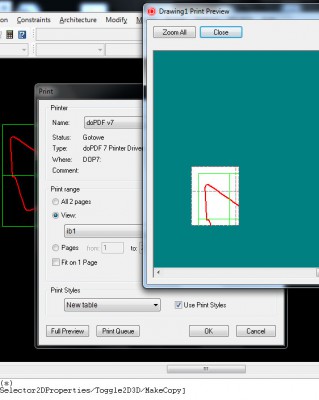

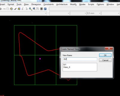

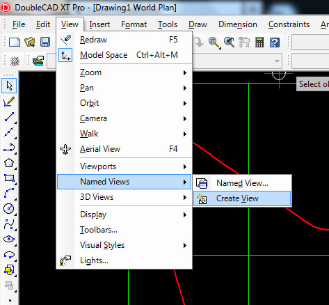

14) Przygotowujemy nasz obrys do wydruku. W tym celu definiujemy tak zwane widoki. Na zdjęciu widaę gdzie jest ta opcja umieszczona. Widok definiuje się rysujęc zakres na ekranie. Ja tworzę jeden widok dla jednego okienka siatki linii pomocniczych, z tym że widok ten ma większe pole, żeby całe okno siatki było wewnętrz widoku. Nazywamy widoki według uznania, ja nazwałem kolejne widoki ib1..ib2..ib3.....ib6. ęšłĽeby podczas definiowania widoków nie wchodzię za każdym razem w menu, wciskamy prawy klawisz myszy i w szybkim menu pojawia się pytanie o powtórzenie ostatniej funkcji REPEAT CREATEVIEW. Klikamy i zaznaczamy nowy widok, nazywamy go odpowiednio i gotowe.
15) Widok okienka po zaznaczeniu obszaru widoku - tu definiujemy nazwę widoku.
16) Gdy mamy już wszystkie widoki zdefiniowane - możemy drukowaę. Ja mam ustawionę drukarkę pdf. Wybieramy opcję drukuj, w oknie drukarki zaznaczamy widok, który chcemy wydrukowaę (mamy 6 widoków), odznaczamy opcję dopasowania skali Fit, nie chcemy skalowania, mamy już obiekt w 1:1. Patrzymy na podględ wydruku, czy wszystko gra (full preview) i drukujemy. Po wydrukowaniu 6 widoków mamy puzzle do wycięcia i sklejenia w całołę. Jełli ktoł ma dostęp do plotera to oczywiłcie robi 1 widok dla całołci i plotuje z rolki:)

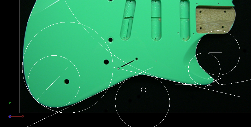

Wykorzystane funkcje to:
1) rysowanie okręgu w sposób Styczna Styczna Promieł. Klikamy na opcję rysowania koła i wybieramy opcję StycznaStycznaPromieł (TangentTangentRadius) wpisujęc z klawiatury TTR (skrót) i zatwierdzamy enterem. Teraz tylko wskazujemy dwa kierunki i cięgniemy myszkę do uzyskania odpowiedniego promienia. Można też wpisaę z klawiatury.
2) Przycinanie niepotrzebnych linii konstrukcyjnych. Funkcja Trim. Znajduje się na prawym pasku ikonek (linia prosta od połowy przerywana, przecięta linię ukołnę). Funkcja działę tak, że zaznaczamy obiekty, które się przecinaję, akceptujemy zaznaczenie enterem i wskazujemy obiekty do odcięcia.
Przy konstruowaniu linii pomocniczych warto korzystaę z opcji "chwytania za obiekt". Przykładowo gdy chcemy poprowadzię linię prostopadle do innej. Funkcja ta to Snap. Gdy prawym klawiszem myszki rozwiniemy szybkie menu to na pasku pojawi się opcja local snap. Gdy ję rozwiniemy to będziemy mogli wybraę sposób złapania obiektu, np: stycznie (Tangent), dowolny bliski punkt (Nearest On Graphic), stycznie do łuku (Tangent), prostopadle do linii (Perpendicular) i jeszcze kilka innych. Wart popróbowaę - to duże ułatwienie w konstruowaniu linii pomocniczych.
