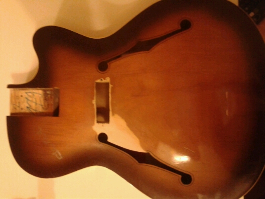

Witam
Chcę , odbudowaę defila jazz, niestety na wojnie dostał w pudło i jest dziura.
Ktoł wycięł w nim dziurkę pod przetwornik.
Tutaj pytanie do szanownych Pałstwa , jak i czym to uzupełnię ? i czy w ogóle się da.
Z góry dziękuje za odpowiedęšł.

To samo pomyłlałem, ale nie chciałem pisaęPiniu pisze:Najlepiej będzie uzupełnię to ... przetwornikiem
Wypełnię może byę ciężko coś takiego zwłaszcza jełli nie odklei się płyty wierzchniej od pudła. A jak się uzupełni to będzie to widaę, bo lakier nie jest kryjęcy, a jak się pomaluje kryjęcym to będzie brzydka
Także przetwornik (nawet najtałszy albo atrapa) to najprostsze rozwięzanie i powinno najlepiej wyględaę.
Jest metoda uzupełniania takich "ubytków", ale wymaga precyzji i niestety jak napisał michau będzie trochę widoczne. Musiał był wkleię dokładnie dopasowany kawałek drewienka tak :
-obrobię precyzyjnie krawędzie otworu;- podkleię na klej kostny fornirowę ramkę tak wyciętę, żeby była szersza na zewnętrz i do wewnętrz o ok. 10 mm (docisk wykonaę można gwintujęc otwór w kawałku drewna jak na rysunku);- wkleię dopasowany kawałek załlepki;- wyszlifowaę do równołci powierzchnię + szpachlowanie i szlifowanie na gładko.
Lepszy efekt dało by wykonanie krawędzi w postaci ukosów, a wtedy nie potrzeba wklejaę forniru, ale jest to wiele trudniejsze dopasowanie, chyba.
Niestety chcęc zachowaę oryginalny lakier będzie widaę wstawkę, ale można polakierowaę kryjęcym i też będzie ładnie.

Dziękuje za odpowiedzi,
W zasadzie myslałem tak jak piszes Poco , żeby podkleię listwę i wstawię pełny element poęšłniej zaszpachlowaę , tylko nie opisałem tego aż tak ładnie jak Ty
Na poczętku ęšłle się wyraziłem , pudło idzie do lakiernika więc po szpachlowianiu (jak zrobieie to dobrze ) pewnie nie będzie łladu .
Jak zrobię, to się pochwalę
zobaczymy co wyjdzie .
nie wiem dlaczego ale jak piszesz o listewce mysle o czyms co ma centymetr albo wiecej grubosci
a tu top jest lity czy sklejka?
jak sklejka to mozna byloby zdjac 1 warstwe poza obrys otworu tan na szerokosc 1 cm a na wklejce zostawic ta 1 warstwe
klejone oczywiscie na klej naturalny i szpachle tez wymieszac z tego kleju
gdzies byl przepis na szpachle
- Załączniki
- WKLEJKA SKLEJKA.xls
- (25.5 KiB) Pobrany 410 razy

Wiem że mało precyzyjnie się wyrażam
To jest sklejka .
Jest inny pomysł.
Podłużnie w pudle rezonansowym wklejone są dwie listwy szerokołci okolo centymetra.
to wycięcię jest pomiędzy nimi . ęšłĽeby nie angażowaę dodatkowych elementów, może oprzeę to wypełnienie na tych dwóch które już tam są?
Dodam że ten montaż to taki jak w Tym Twoim exelu tylko po tej krótkiej krawędzi .
To jest sklejka .
Jest inny pomysł.

akurat ulozenie listewek na topie nie powinno byc przypadkowe

rzech, czyli lepiej nie ingerowaę w łrodek pudła rezonansowego, i zrobię to w oparciu o juz istniejęcę konstrukcję .
po usunięciu lakieru i wyrównaniu tej dziury , zrobię fotę to może ktoł oceni czy będzie dobrze.
Ostatnio zmieniony 2013-02-14, 10:40 przez lifeilustrator, łącznie zmieniany 1 raz.
Mój rysunek jest tylko obrazowym przedstawieniem sposobu działania, zatem nie ma kierunku.
. Co do sklejki, to wszystkie gitary semi i hollow są wykonane ze sklejki. Jedynie archtopy maję lite drewno . Spróbuj dobraę sklejkę liłciastę do tej posiadanej w gitarze i sam wybierz metodę naprawy.
Co do mnie, to ta gitara aby brzmiała powinna byę napędzana przetwornikiem/-ami z uwagi właśnie na sklejkę użytę do budowy topu. To jest sztywny materiał konstrukcyjny i nie pomaga w brzmieniu drewna. Ale jako konstrukcja do uzyskania wcale niezłej gitary będzie idealna. Popatrz na Gretscha , czyż jego biały kolor nie jest powalajęcy , a do tego osprzęt w chromie
. Może i Ty pokusisz się na taki design -modne słowo
i z tej gitary wydobędziesz to coś. Może ten biding trzeba by zmienię itd.

Dzisiaj pudło przeszło chemioterapię ;)zjechałem lakier i o dziwo jest całkiem nieęšłle , binding jest biały i nie jest uszkodzony. Zostanie biały
Tak sobie myłlałem o wczorajszej propozycji wrzucenia w tę dziurę przetwornika.
Tylko, ta gitara ma wysoko osadzony gryf, i przez to struny idę również wysoko .
Chciałem przetwornik przy gryfie ,ponieważ tam najlepiej by zbierał.
Czy cos w moim toku myslenia jest błędne? i czy jesli osadze ten przetwornik te 5 centrymetrów dalej (w aktualnej dziurce) to będzie "słabsza akcja"?
