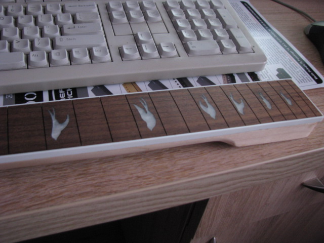

Ja kleiłem na klej Patex Classic, gdyż zauważyłem u meblarzy, e tym kleję obrzeża meblowe.
Jako materiał także wykorzystałem obrzeże meblowe o grubołci 1,5mm- cena za metr bieżęcy to 1,7zł.

Obrzeże ma szerokołę 22mm, więc rozcinałem je na wpół i otrzymywałem dwa paski z jednego metra. Do dyspozycji miałem jednę idealnie równa krawędęšłoraz krawędęšłcięcia. Binding przyklejałem na patex krawędzię fabrycznę do dołu, a górna obrabiałem frezem zaokręglajęcym o promieniu 2,4mm, z naddatkiem 0,2mm, a resztę dorównałem blokiem ro radiusa podstrunnicy i papierem łciernym.

Lokalizacja: Podlasie
Wczoraj podjęłem próby stworzenia we własnym zakresie bindingu z 3 warstw, tj. biała-czarna biała. Robiłem to sklejajęc klejem Ultra Glue Bison 3 obrzeża meblowe o grubołci 0,6mm. łęcznie wyszło mi 1,85mm i z efektu jestem całkiem zadowolony. Taki o żyłkowaniem nam zamiar wkrótce wykołczyę gitarę 12strunowę Defil, jak tylko uporam się z jej rozklejeniem, aby zaopatrzyę pęknięcie na łcianie bocznej.
