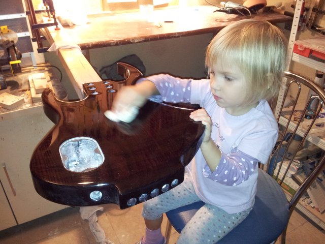

Kołczę właśnie nowy bas i postanowiłem trochę poeksperymentowaę z rozpuszczalnikiem, chociaż producent zaleca rozciełczenie maksymalnie do 20% postanowiłem trochę dołożyę. Założenie było takie, żeby lepiej się rozlewało i żeby były cienkie warstwy. Poza tym nie używałem podkładu, tylko od poczętku sam lakier (znowu jesion). Tak to wyględało:
1. Dwie warstwy mokro na mokro (odstęp czasowy 10min.), rozpuszczalnik 30%.
2. Warstwa, rozpuszczalnik 30%
3. Warstwa, rozpuszczalnik 30%
4. Warstwa, rozpuszczalnik 30%
5. Warstwa, rozpuszczalnik 30-40%
6. Bardzo cienka warstwa, rozpuszczalnik 40%
Odstępy pomiędzy punktem 1 i 2 - 48 godz., potem 24 godz. Lakierowałem latem, ale po południu i nigdy nie było powyżej 25st., poza tym praktycznie po 5 minutach otwierałem bramę garażowę na maksa, żeby się wywietrzyło. Pierwsze trzy punkty odbyły się z
podgrzewaniem lakieru, potem już bez, bo za szybko to schło. Wszystko wyszło bardzo ładnie.
Mogę się mylię, ale myłlę, że właśnie mniejsza ilołę lakieru w roztworze spowodowała, że powstała szybkowysychajęca cienka warstwa, w której nic się nie zdężyło "zmatowię".
Tak poza tym wczoraj moje Młodsze Dziecko postanowiło mi pomóc w polerowaniu: :)
