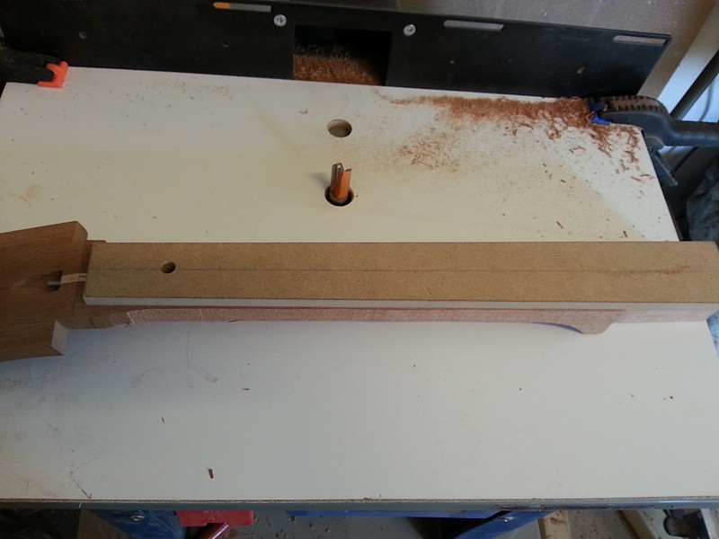

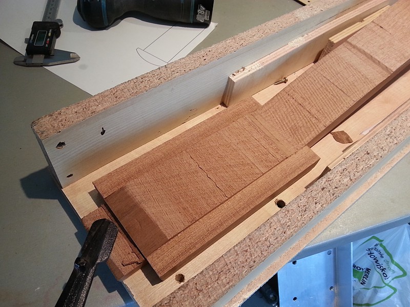

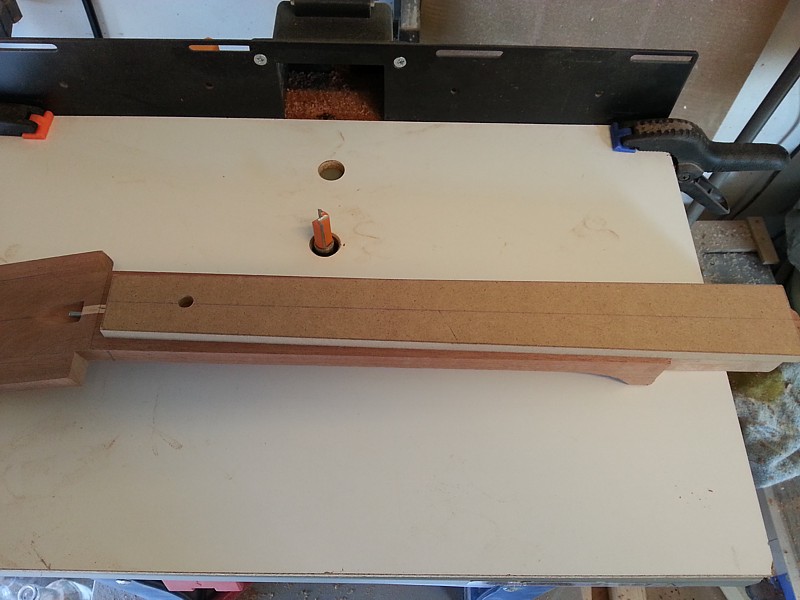

Widaę na wczełniejszych zdjęciach jiga do frezowaniu kanału - Panowie proszę się przyględaę.
Posty: 394
Lokalizacja: Nieporęt
Piniu pisze:Zaraz zaraz.... on jest prosty czy ęšłle widzę :shock:
No cooooo ty ;-) Do zdjęcia się wyprostował. :-)
Zaraz został wygięty a załlepka przyklejona.
Posty: 2968
kibic pisze:Zaraz został wygięty a załlepka przyklejona.
No to gut ;)
Nie wiem jak goldtop, ale w burstach kanał nie był frezowany/cięty po łuku. Info o LP `59 - "The truss rod is installed in a tapered, sloping channel. Not arced."
truss rod channel curve
W ksiazce "The Beauty of the Burst" o LP z lat 58-60 jest grafika i opis trussroda (str. 200) i jest on wygiety...

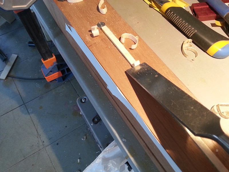

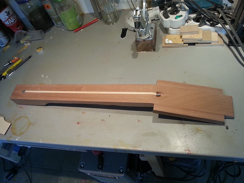

I dalej:
zaślepka przyklejona

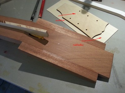

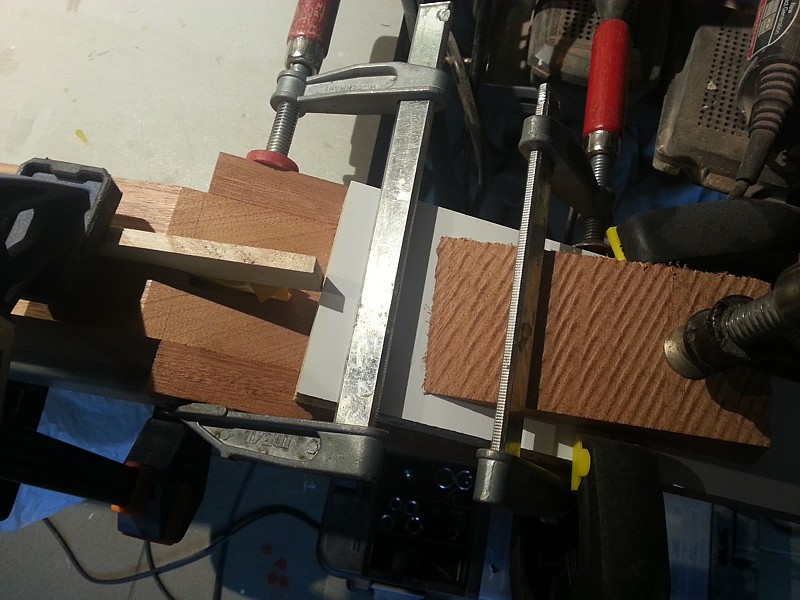

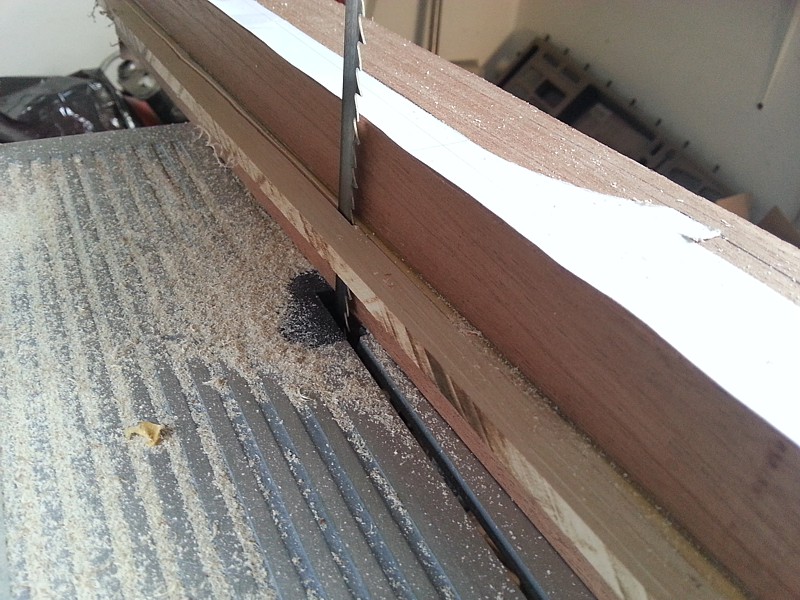

skrzydełka się kleją

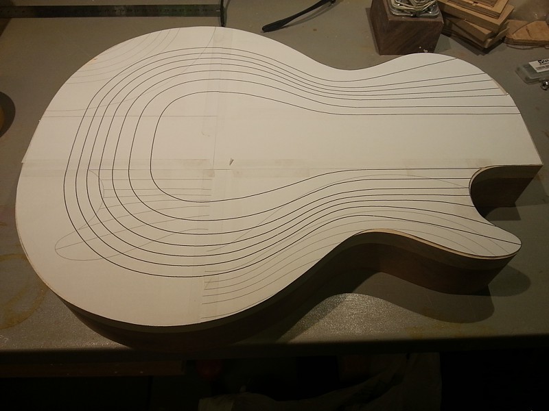

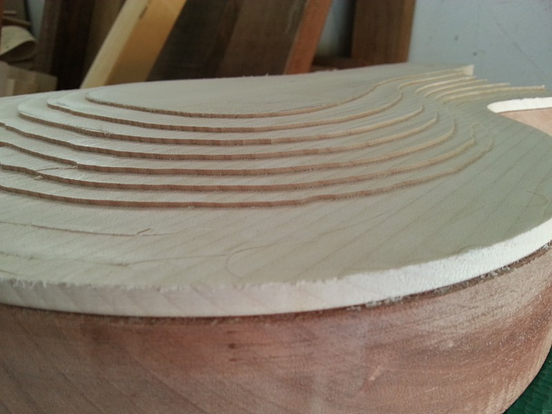

plan izolinii przyklejony

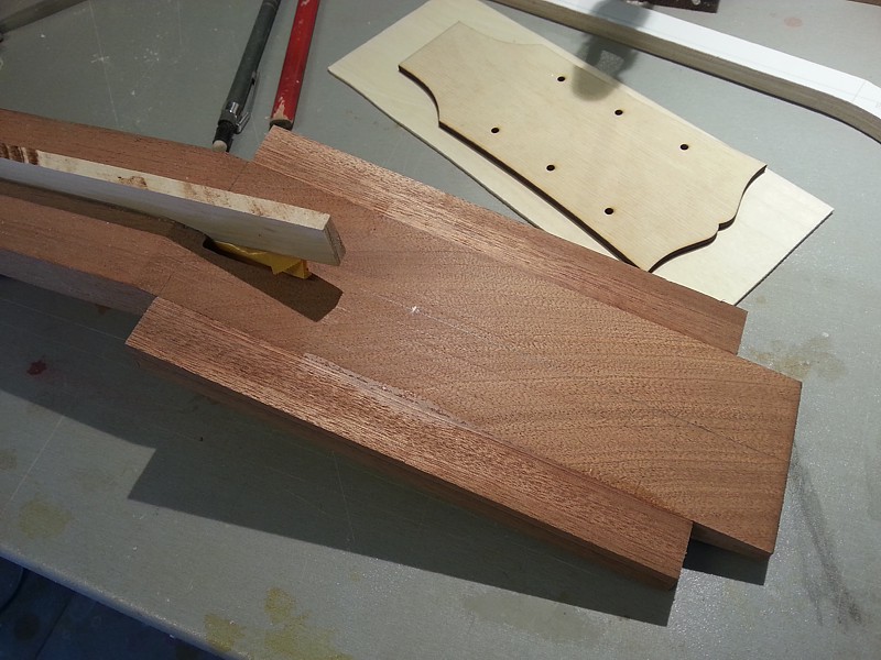

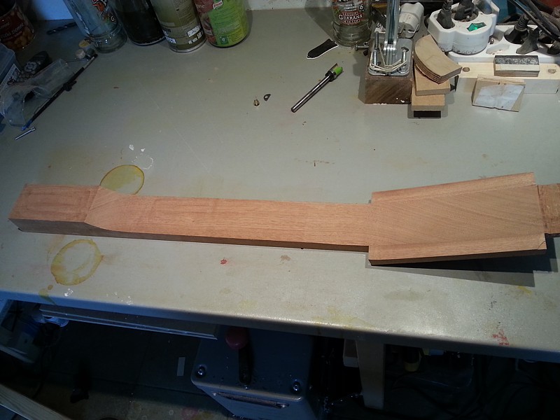

planowanie główki
planowanie główki

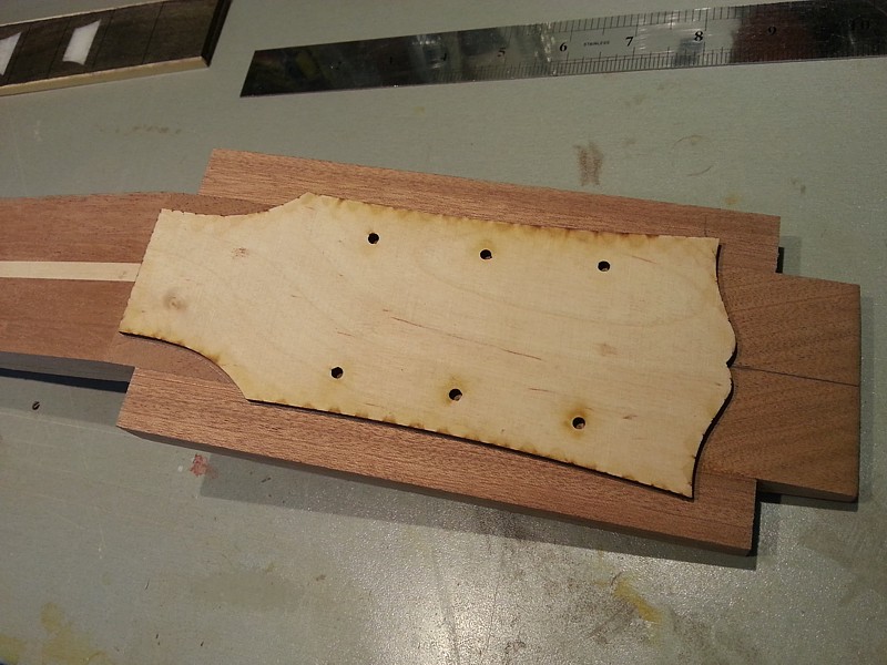

Powiedz mi, jakę szerokołę miała główka przed przyklejeniem skrzydełek?
Posty: 394
Szerokołę główki przed przyklejeniem skrzydełek 6cm.

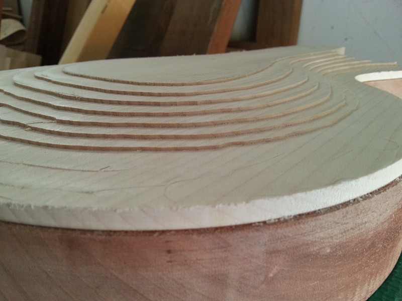

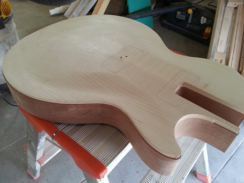

Planowanie zejścia do kieszeni gryfu

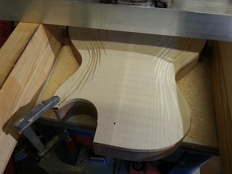

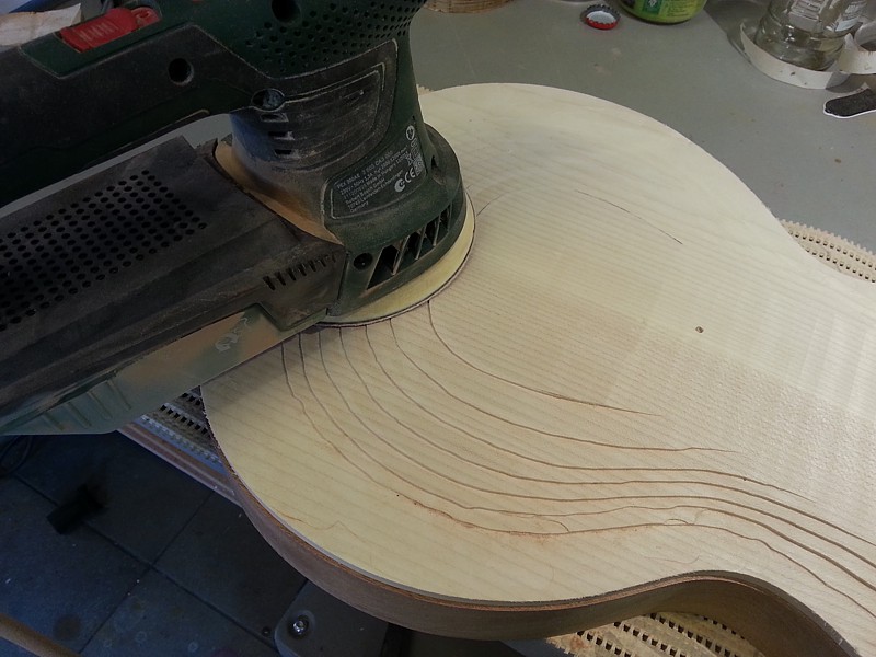

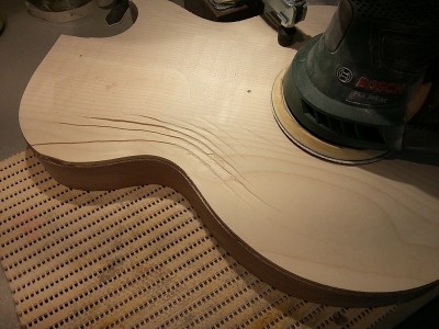

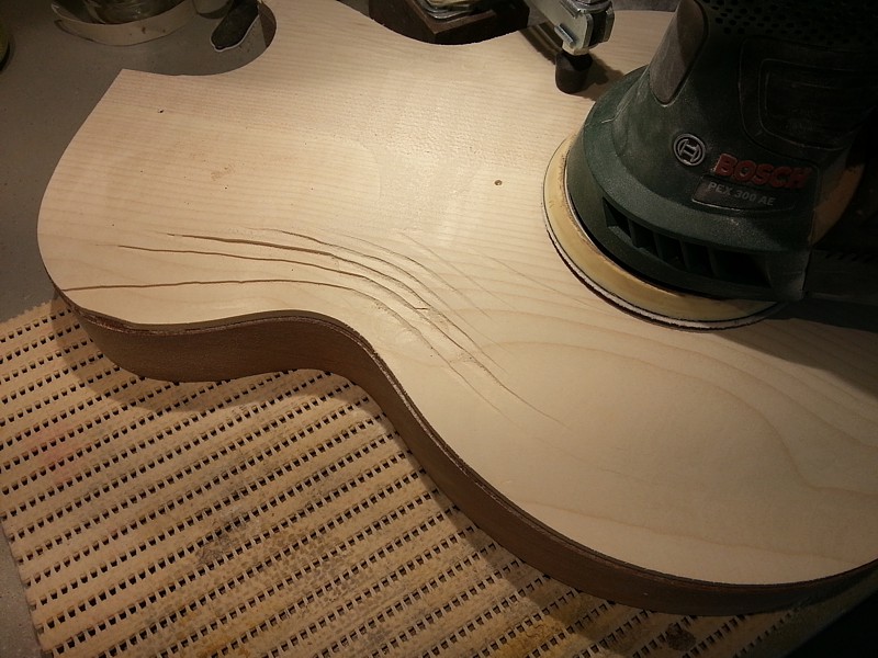

Profilowanie topu szlifierką mimośrodową
KOńcowy etap profilowania topu (przyjemna rzeźbiarska robota :-)

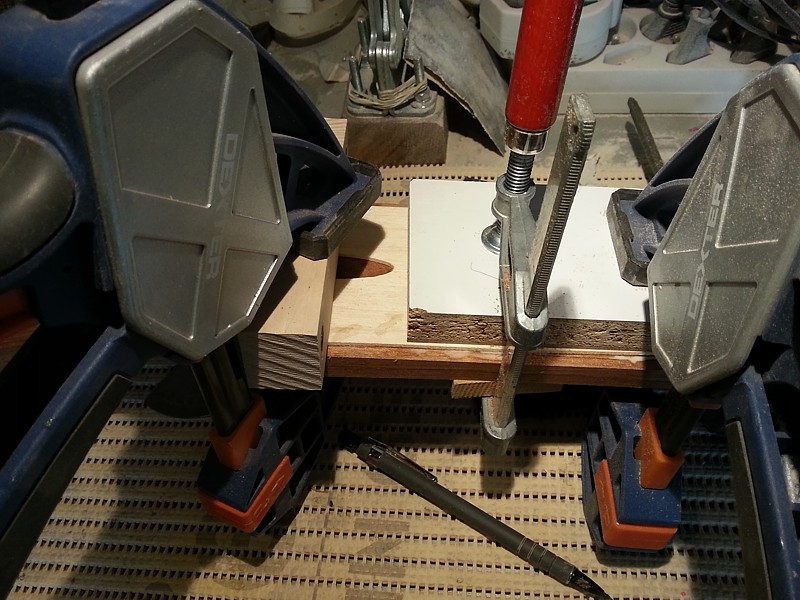

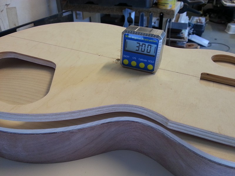

Ustawianie kąta szablonu kieszeni gryfu

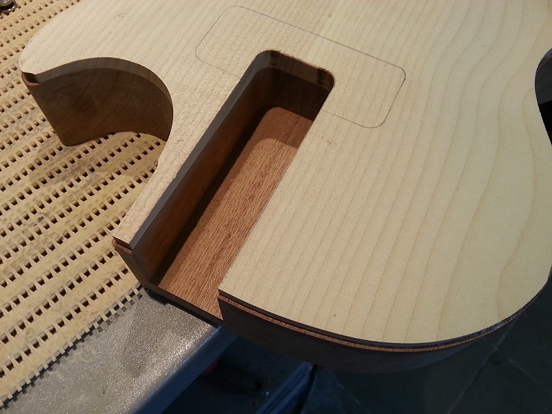

Kieszeń na gryf wyfrezowana
Kieszeń na gryf wyfrezowana top wyprofilowany
Gryf przed frezowaniem na szerokość

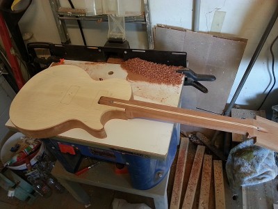

Gryf spasowany z korpusem

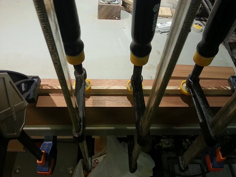

Nakładka klonowa przyklejona

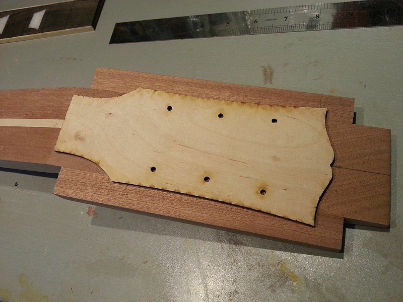

Jak już cięłeł nakładkę główki na laserze nie trzeba było wycięę miejsca na logo??
No chyba że będzie malowane.
Pozdrawaiam
jak burza:)
Posty: 394
Nakładka nie była cięta na laserze. Na laserze cięty by szablon główki.

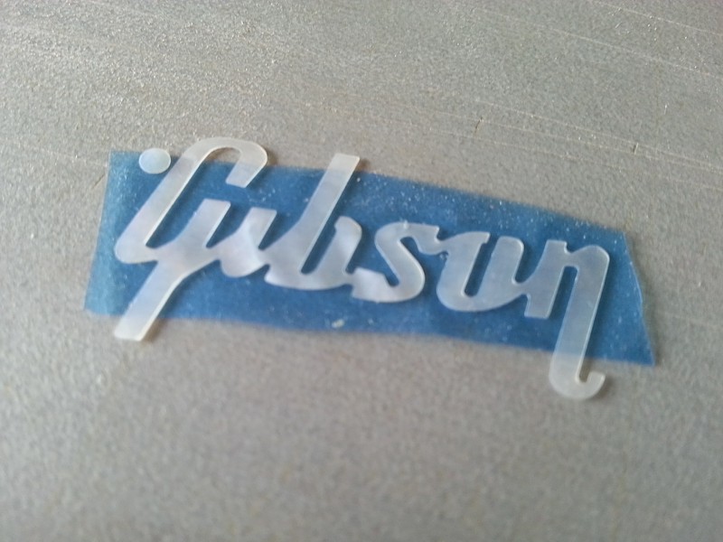

Logo będzie perłowe. Napis "les paul" kalkomania.

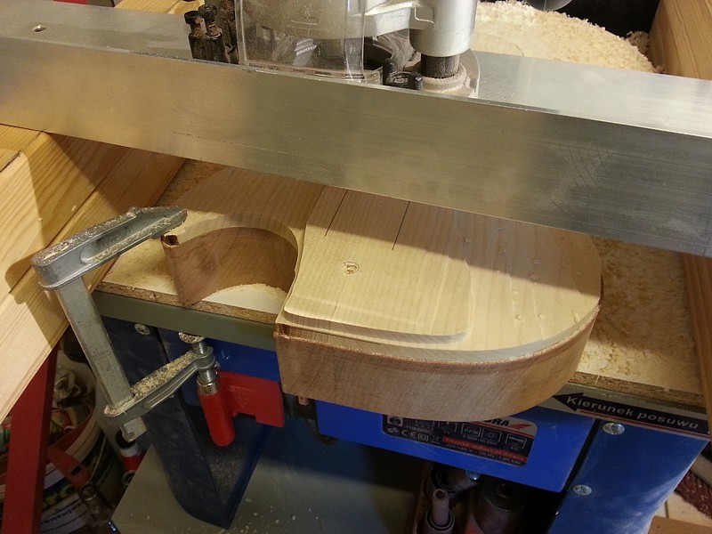

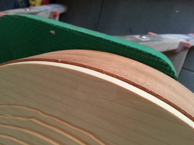

cutaway w les paulu to jedyne miejsce w którym binding nie jest poziomo. Idzie łukiem. Dlatego nie można go frezowaę kiedy top nie jest wyprofilowany (a wtedy najłatwiej to zrobię nie majęc żadnych jigów).
Będzie poprowadzony równolegle do powierzchi topu ale szczerze to jeszcze nie wiem jak to zrobię ;-)
Stiopa
Posty: 32
Rejestracja: 2014-07-27, 21:39
Nieprzeczytany post autor: Stiopa »
zawsze można zrobię tak jak resztę, a w wycięciu zamalowaę, tak jak to było niegdył robione:
kibic pisze: Będzie poprowadzony równolegle do powierzchi topu ale szczerze to jeszcze nie wiem jak to zrobię ;-)
Może takim narzędkiem? Zamiast kupowaę można spróbowaę wykonaę samodzielnie :). Na przykład coś takiego.
Ewentualnie nakładka na dremela.

Logo robiłeł sam? Wydaje się bardzo cienkie.
