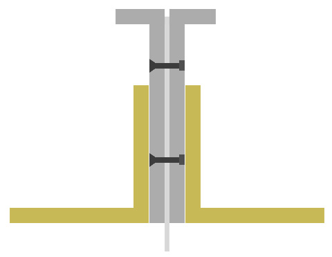

Zaraz tam rysunek... trochę wyobraęšłni. Korytko jak korytko. W moim przypadku sa to dwa kętowniki alu między które się idealnie wpasowuje oprawiona piłka :) Proste jak drut i działa jak należy. I nie ma problema z krzywym nacięciem.
Ryszard ma rację. Mnie chodzi o korytko pod piłkę oprawionę w kętownik. Ogólnie jak wyględaję prowadnice, itp, z ciekawołci. Jak szablonu używaę z pinem to wiem :)

Jełli dobrze zrozumiałem Mola, to pytał on, i ja też się dołęczam do pytania - jak ostrze tak oprawione pogodzię z korytkiem z pionowymi prowadnicami na piłę, czyli szczelinę o regulowanej szerokołci. Te łrubki ewidentnie przeszkadzaję, nawet jakby daę je trochę wyżej.
Bo tu ma rzecz się chyba tak że trzeba mieę 2 piłki. Jednę do zaznaczania slotów w korytku, a druga z takim ogranicznikiem na odpowiednię głębokołę.
Odi pisze:Te łrubki ewidentnie przeszkadzaję, nawet jakby daę je trochę wyżej.
Trochę pomyłlunku chłopaki ;) Dwa płaskowniki alu lub dwa kętowniki i pomiędzy brzeszczot, a łrubki można daę takie,ze się ukryję w zafrezowaniu ;) Trzeba tylko odpowiednie łrubki skołowaę. Ja mam trochę takich od starego magnetofonu ;)
Widzę,ze bez rysunku poględowego się nie obejdzie :)
