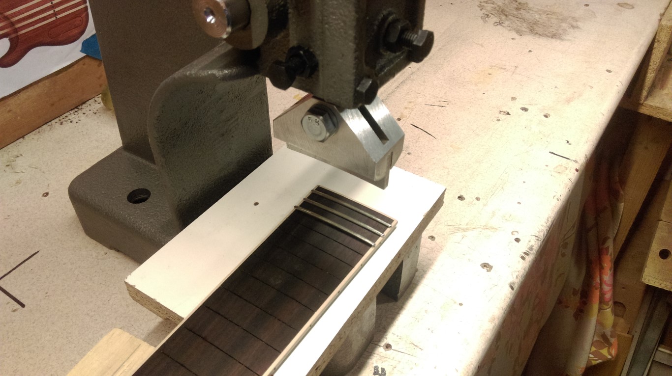

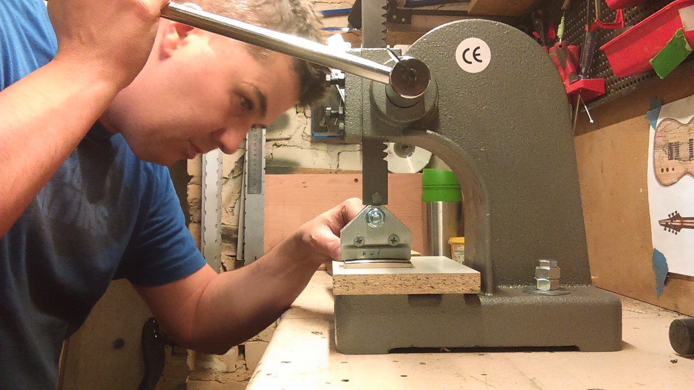

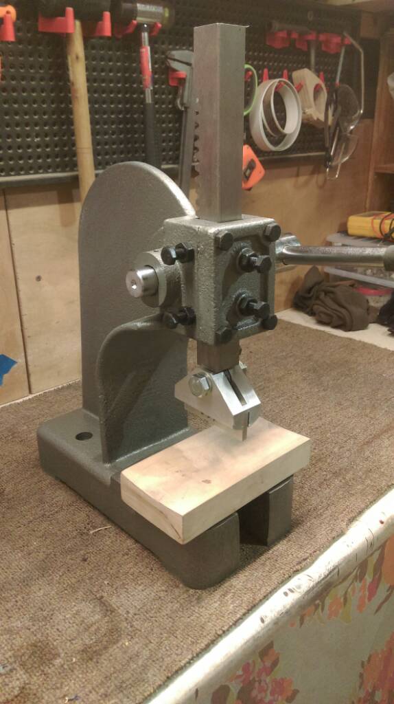

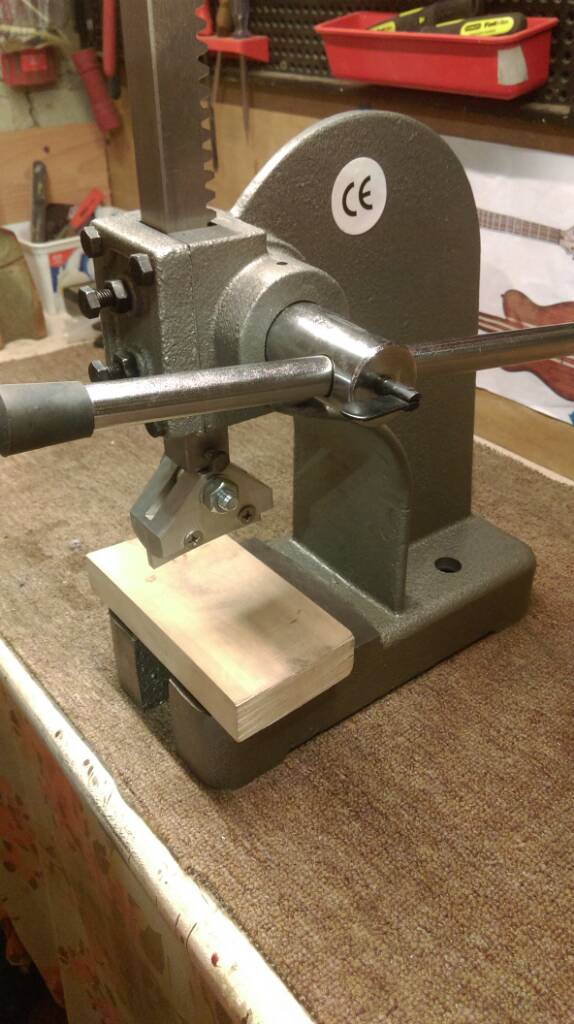

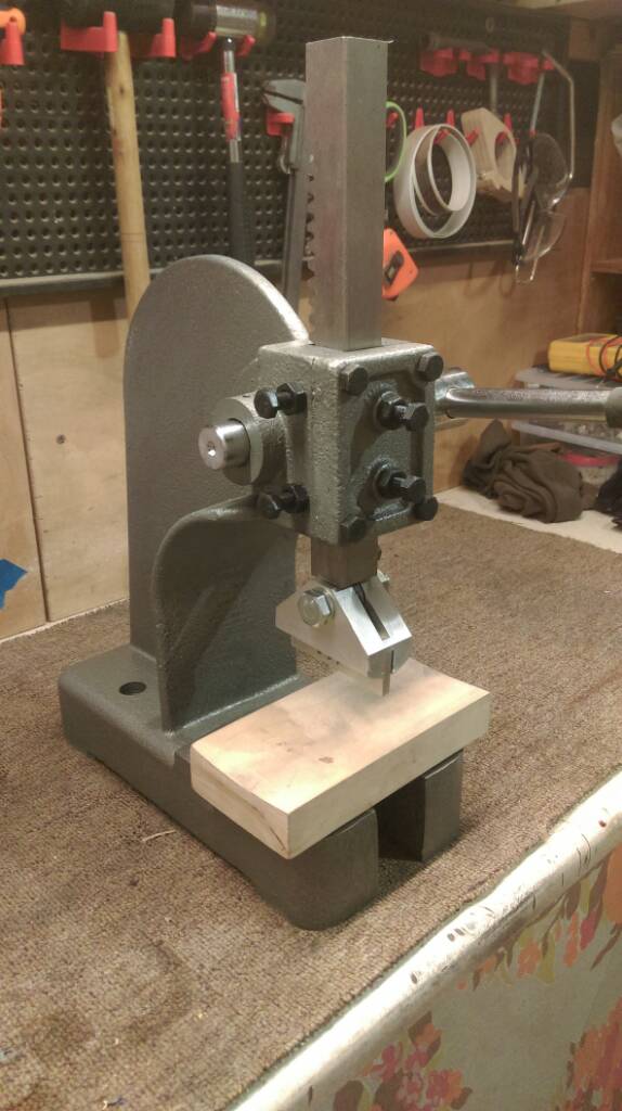

Zmajstrowalem sobie praske z prawdziwego zdarzenia w koncu. Dociskanie wiertarka juz mnie irytowalo. Koncowki do progow mam juz od dawna od Piotra,uchwyt do tego mi zrobili koledzy, praske kupilem za 265 zl. Całołę nie przekroczyla 300 zl. Dziala wysmienicie :)

Przymierzam się do podobnej prasy, ale chyba większołę z tych w okolicy 250 zł to prasy o nacisku 1T. Zastanawiałem się czy to nie za dużo.

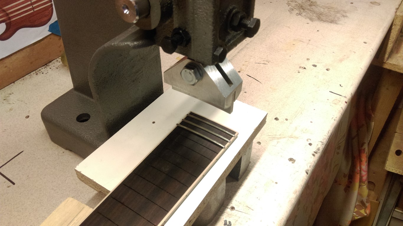

Jak mocujesz wkładkę profilowę? Nawierciłeł listwę zębatę?
Re: maszynka do wbijania progów
Smialo kupuj. 1t nie jest za duzo. W sumie nie wiadomo czy tyle wyciska jak pisza. Testowalem na starym gryfie i fajnie sie wklada, sila odpowiednia.
Tak, wywiercilem otwor w ktory wkladam przystawke do wkladek. Drugi otwor z boku do dokrecenia przystawki. Wkladki montuje w przystawke dokrecajac dwie srubki z boku. Musze tylko podstawke zrobic dobra.
Wysłane z Tapatalk.
Piniu ma rację. Ta 1t, to tylko wskaęšłnik wytrzymałołci dla konstrukcji, a rzeczywisty nacisk , to kwestia Twojego działania na dęšłwignię o przełożeniu X.

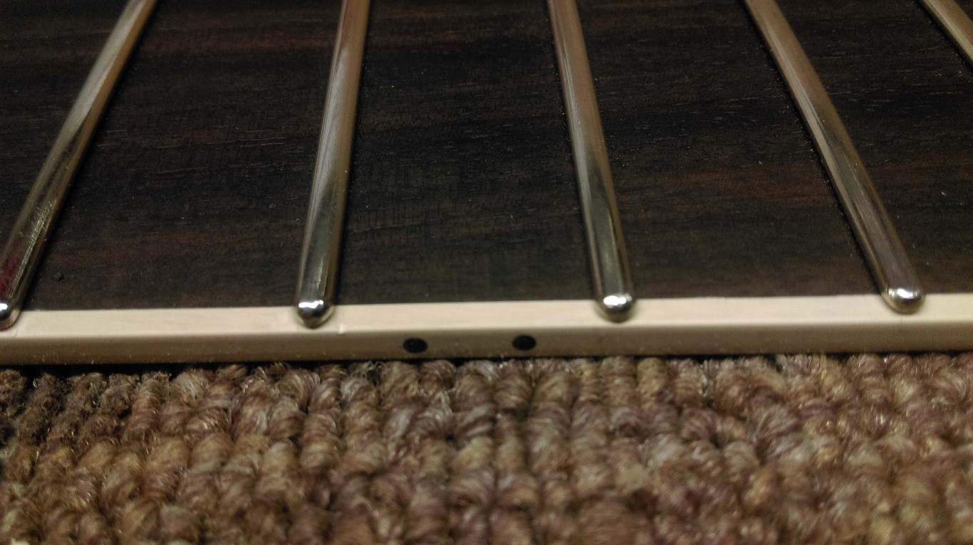

Najważniejsze to są te wkładki radiusowe.

molu pisze:Przymierzam się do podobnej prasy, ale chyba większołę z tych w okolicy 250 zł to prasy o nacisku 1T. Zastanawiałem się czy to nie za dużo.
Jestem po pierwszym użyciu tej praski i powiem ci, ze nacisk jest ok. Wciskałem progi jumbo i poszło miodnie. Nie zauważyłem aby siła była za duża. Trudno mi uwierzyę w tę 1t. Idęc dalej tym tropem - można przecież zawsze przedłużyę lub skrócię ramię i wtedy siła też się zmienia.
No to przekonałeł mnie :). Dopisana do listy zakupów.

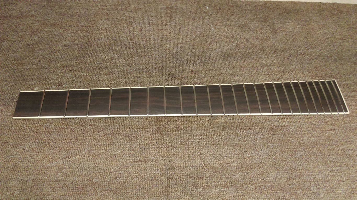

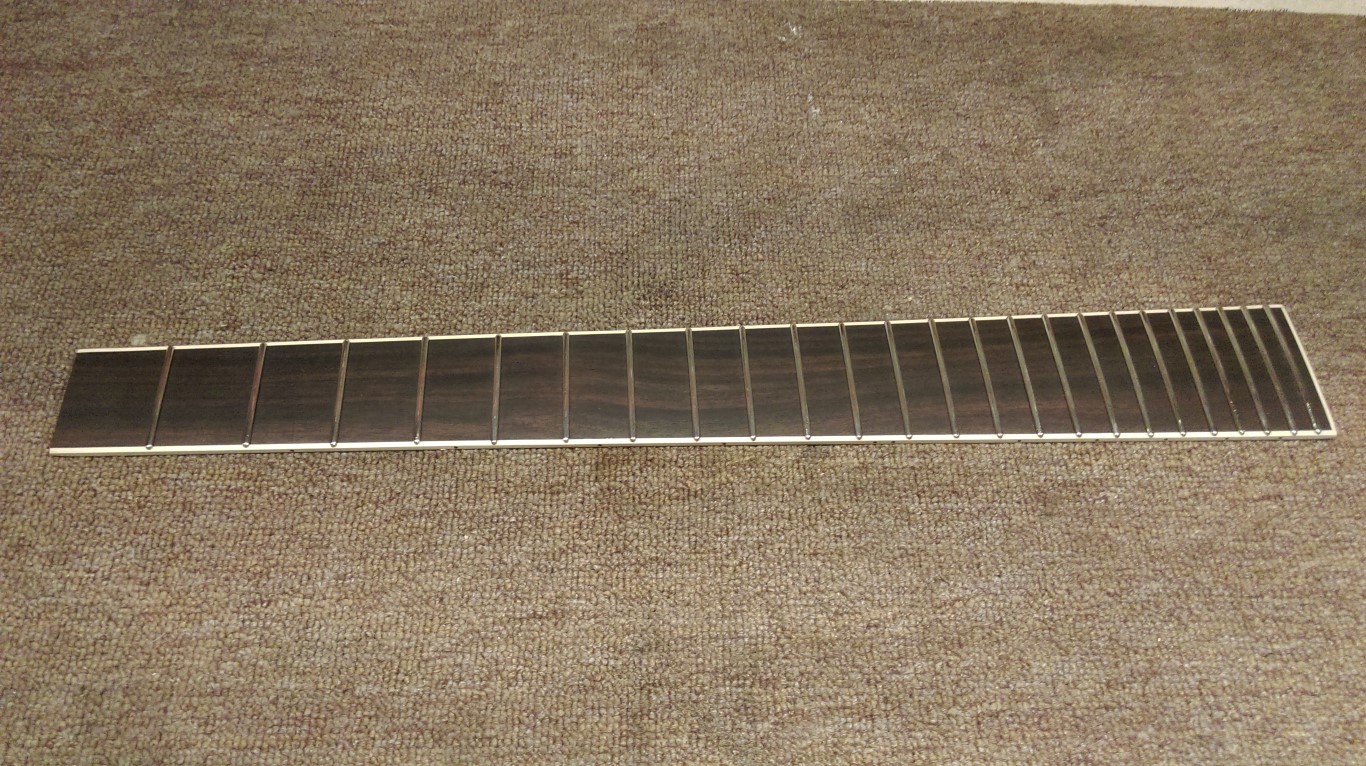

Podstrunnica robi wrażenie, jest zawodowo:)

Piniu, a nie dorobiłbył przycisku "Octu mu polaę"? Dla marud ;)
Nie, bo nie ma tutaj co kwestionowaę. Patrzęc na możliwe komplikacje to masz rację. Ale... firma G od wielu lat tak robi i jakoł z tym żyje :)
Ba... ja sam tak będę robił przy 59ce.
Otóż to... podstrunnica łwieci i teraz trzeba na rzęsach stanęę, żeby ję dobrze dokleię. W fabryce G podstrunnica jest dociskana do gryfu w korytku uniemożliwiajęcym jej przesunięcie, korytko jest z pewnołcię perfekcyjnie przygotowane, prasa dociska dużę powierzchnię.
Darek ma rację. Niestety gitara jest barytonowa, NTB i z technicznego punktu widzenia nie dałbym rady progów praskę wciskaę jełli podstrunnica byłaby przyklejona. Do przyklejenia mam przygotowany klocek długołci podstrunnicy z wyfrezowanymi miejscami na progi tak, aby na nie nie naciskaę przy łciskaniu.
