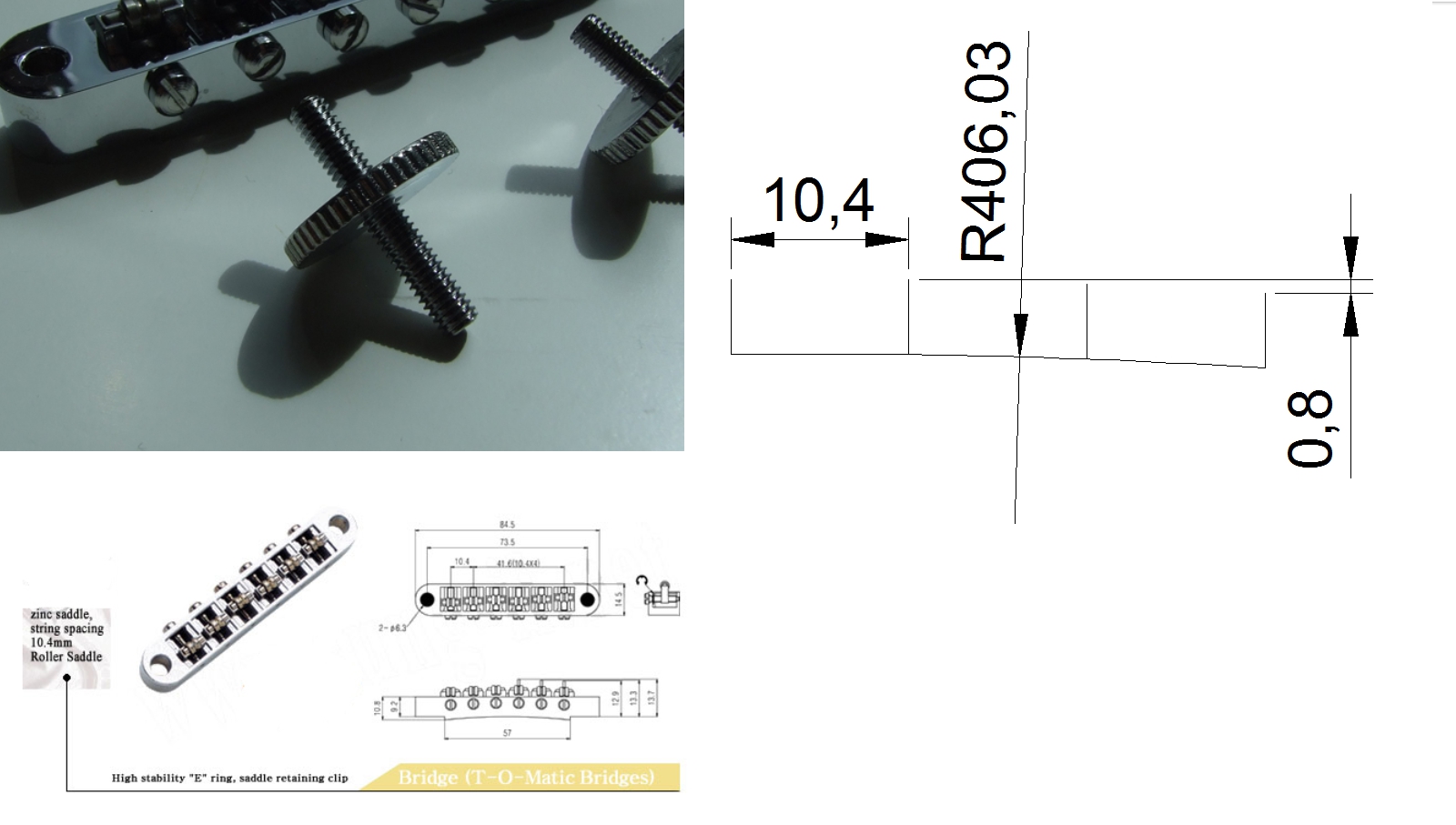

dodam na goręco rysunek. Z wymiarów tego TOMA radius wychodzi 13'' i jest dedykowany do podstrunnicy 12''
tak jak pisałem wczełniej, mój TOM miał sporo większy radius (był wypłaszczony) bo teoria a wykonanie to dwie bajki. Może TOMY maję rozrzuty parametrów, w zależnołci od jakołci, ale tu widaę wymiary techniczne, więc jełli ktoł projektujęc toma wypłaszcza go względem podstrunnicy - to ma jakił w tym cel, moim zdaniem celem jest akcja strun.

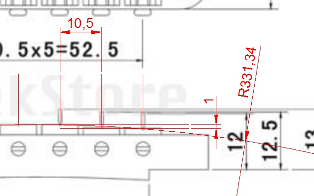

Ostatni rysunek pokazuje taki mostek jak ja mierzyłem. z jego wymiarów jasno i wyraęšłnie wynika, że ma mieę 16'' a dokładnie 15.98543'' :) A mi wyszło z pomiaru suwmiarkę (starałem się jak najdokładniej) ok 20'' - mostek jest dedykowany do LP.
