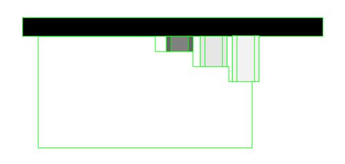

Postanowiłem. Zrobię jeden kęt gryfu i pickup'ów i będzie to 4*.
Re: Les Paul '59 razy dwa
Ale wiesz, że tam są w sumie trzy kęty? Kęt gryfu, kęt płaszczyzny, na której są przetworniki oraz kęt wnęk na przetworniki. Tutaj jest obrazek.
