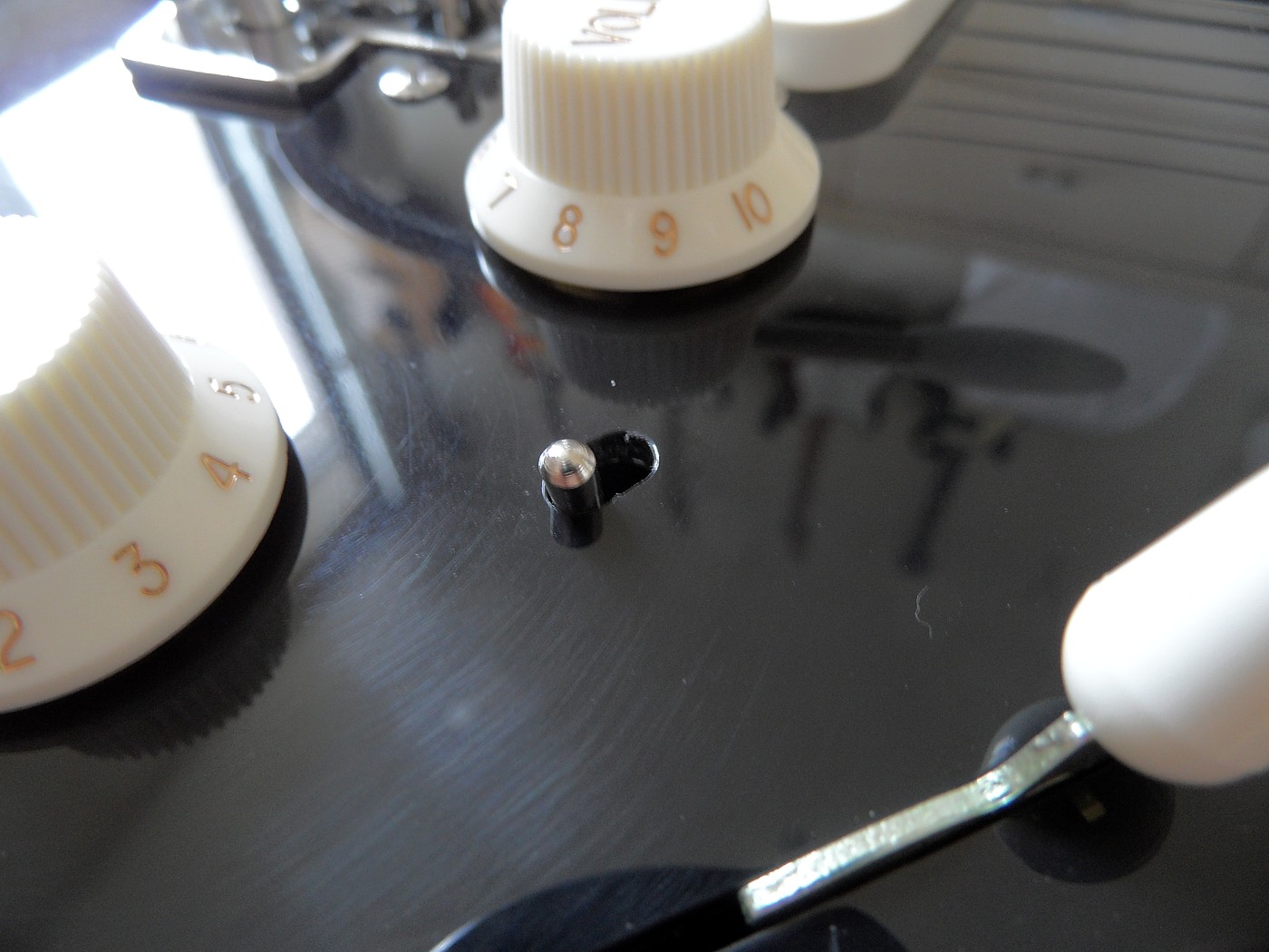

kibic pisze:Używam farecla G3 na wydobycie połysku i G10 na wykończenie.
Ryski widoczne na tym zdjęciu zostały po G10?
Planowałem dokupię to mleczko żeby dopiełcię polerkę pastę G3, ale liczyłem na lepszy efekt.
Poza pastami Farecla i lakierników popularne są pasty M3, które nie potrzebuję wody w czasie polerowania.
Przy pałcie Farecla G3 można stopniowaę twardołę gębki w czasie polerowania - najpierw twardę potem miękkę, podobno można w ten sposób uzyskaę powierzchnię która nie wymaga dodatkowego dopracowania mleczkiem G10.
To zdjęcie to piquard, tanie tworzywa maję te cechę, że po przejechaniu suchę szmatkę zostaję rysy.

popik10 pisze:To zdjęcie to piquard
Fakt :oops: na swoje usprawiedliwienie dodam że cierpię na stratofobię i nie zauważam oczywistych detali ;-)

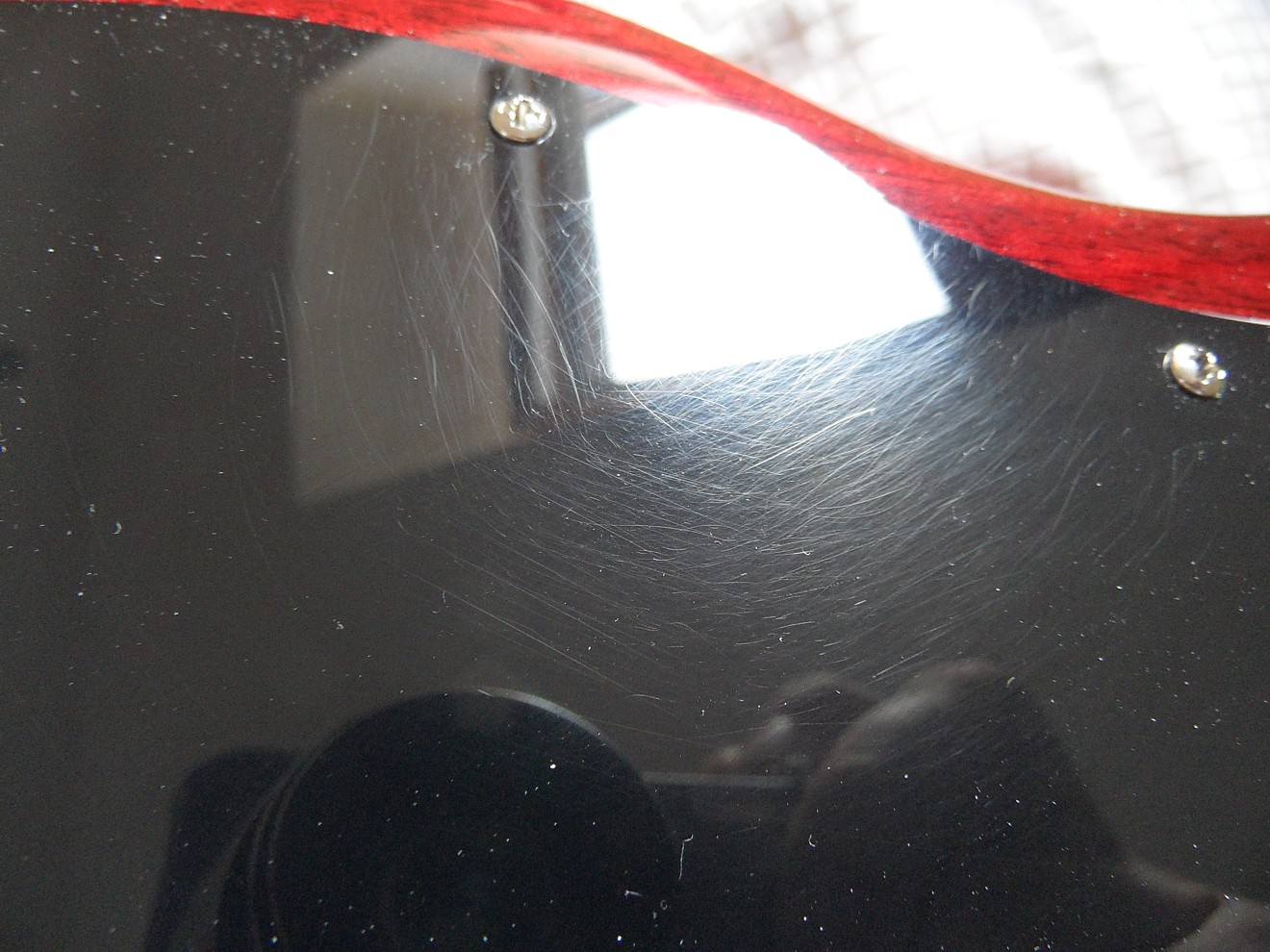

popik10 pisze:To zdjęcie to piquard, tanie tworzywa maję te cechę, że po przejechaniu suchę szmatkę zostaję rysy.
Nie tylko tanie.
Tak wyględa z bliska pickguard w moim Gibsonie SG:

A co do zdjęcia piquarda - niestety, to że to oryginalny gibson sg za ciężkę kasą nie znaczy, że fabryka nie użyła taniego tworzywa. Dobrym przykładem jest tu audio budżetowe do którego pakuje się elektronikę (np. kondensatory za przykładowo 30 groszy a w sprzęcie wysokiej półki ten kondensator kosztuje 1,50 zł).
