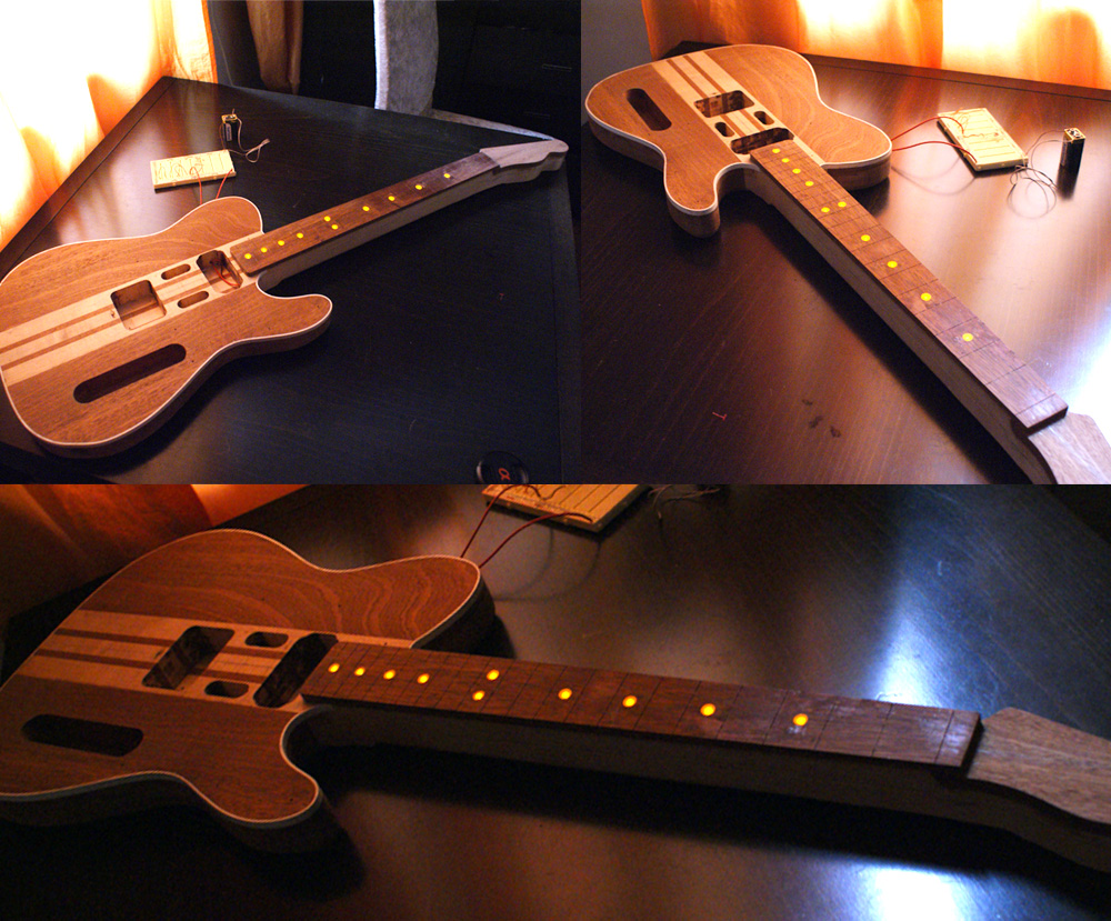

coś tam drgnęło wreszcie :-)
Posty: 2961
Taka ładna gitara.... taka ładna... a te markery ohydne... :-/
Wiem, że zdecydowana większołę tego nie lubi. Niestety zawsze marzyłem o łwiecęcych :-) Jedynie to szkoda, że nie mogłem znaleźć ledów jakił połrednich. Bo są 5mm i 8mm. Jakieł 6 byłyby najlepsiejsze :-)
Możnaby pokombinowaę z diodami SMD, a markery zrobię z akrylu.
I nie przejmuj się.
Panuje opinia, że łwiecęce markery to wiocha, a co drugi chciałby se na takiej gitarze pograę :)
Wliczajęc mnie, oczywiłcie ;)
Kurcze, akurat mam jakiegoł Pbasa nonejma z podstrunnicę do wymiany, może znak losu, żeby zrobię? :D
